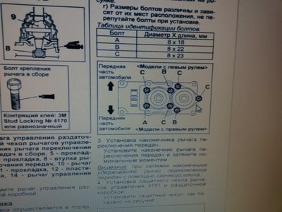

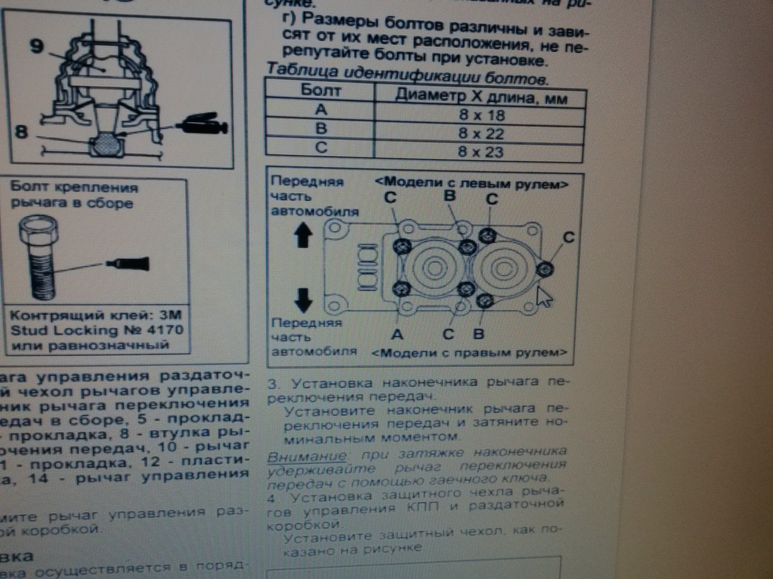

Болты рычага правильно поставил ?

Можно поподробней про болты рычага?Как они могут влиять на включение 3й передачи?

болты разной длины, если перепутать могут всякие странности происходить.

masnik17 писал(а):Можно поподробней про болты рычага?Как они могут влиять на включение 3й передачи?
Если перепутал-запросто.Смотри по "мурзилке".

Что то не могу найти конкретную информацию про эти болты.Поделитесь у кого есть.Какой длинны болт куда должен закручиваться?

Длинные на раздатке, короткие на КПП.
