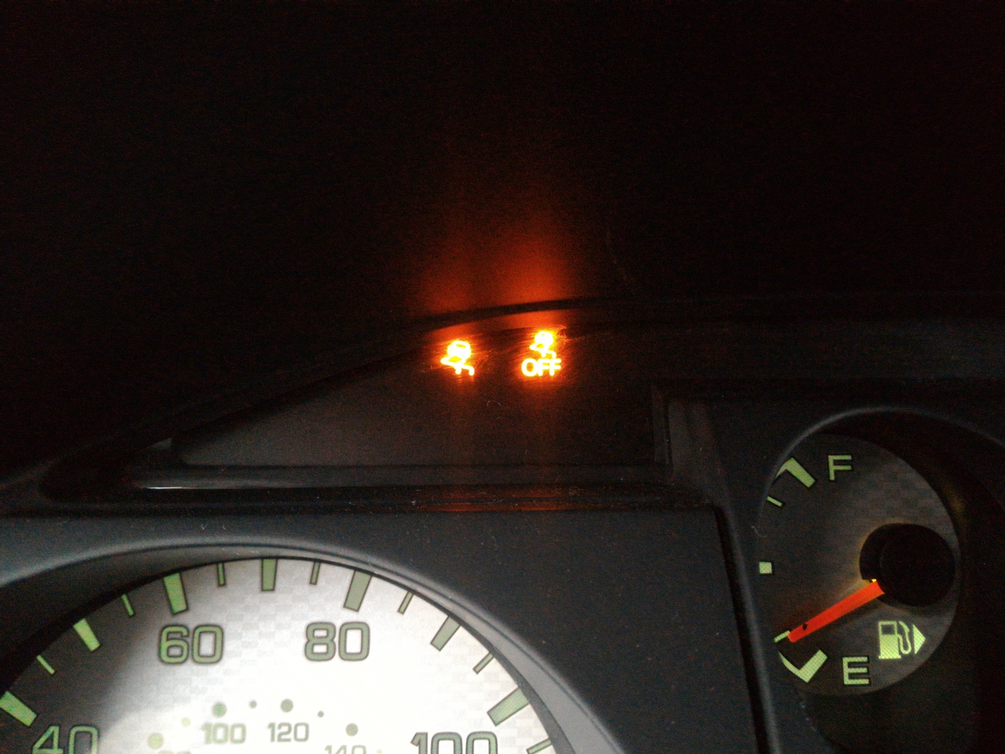

Добрый день, помогите новичку, 3 дня ищу по нету и так и не могу найти нормальный ответ загораются 3 лампочки Esp-off, abs, скользкая дорога. Сначала помогало вкл. Выкл. Зажигания теперь уже и это не помогает, загорается сразу после заведения, причём сегодня заметил на режиме 2Н через некоторое время начинает мигать раздача на панели примерно через 30-40 км. В режиме 4Н такого не заметил просто горят и все, ничего вроде не меняется, хотя думаю esp не работает. Прочитав много форумов понял что это проблема многих японцев, подскажите кто что знает год выпуска 2006 паджеро 3. Буду очень благодарен за советы и ответ на мой вопрос

Мотор неправильный для тройки указан. Про лампочки стабилизации -если лампы стопов в бампере перегорают вроде так себя ведет.Еще у меня на бензинке 3.5GDI если забыть противоугонку отключить начинаются перебои топливоподачи , также загораются эти лампы. А про мигающий квадрат раздатки сто-пицот раз в факе написано.Вакуум пропадает(в клапанах подключения передка,шлангах) и мост пытается подключиться.Прям первой темой http://www.pajero4x4.ru/bbs/phpBB2/view ... 59&t=46265 А вообще на диагностику,коды ошибок,давление топлива глядеть(если джидай)

Да gdi движок был неправильно указан,так как когда тут регистрировался ещё не так много знал про эту машину, а про значок раздачи, я думаю что это связано именно с этими лампочками, правый стоп перегорел неделю назад, это закономерноcть?

знаю несколько проблем этих ламп.
1 - датчик абс
2 - плохой контакт или обрыв в селекторе (Неисправность цепи датчика положения ручки коробки переключения скоростей MR 470946) ничего не проливали на рычаг акпп?
3 - неисправность самого блока абс

А диагностика покажет, и простая диагностика т.е. подключение к комgу, я его перепрошивать собираюсь,чтобы чек исчез из-за отсутствия катализатора

Помыл сегодня лампочки перестали гореть,я такое где-то уже читал, что это может быть, справа кусок льда вылетел прямо после мойки

У меня горит еще АБС, и заметил тенденцию, после мойки не горит, похоже реально забивает какой-то датчик абс

У меня была очень грязная и ржавая гребёнка авс.Поменял на новую-всё прошло.(горели АВС,ESP)Matador_Cool писал(а):У меня горит еще АБС, и заметил тенденцию, после мойки не горит, похоже реально забивает какой-то датчик абс

Все устранил, проблема была в датчике абс, поменял его через колхоза метод, то есть поставил датчик оборотов коленвала от 10 разница 5000 руб. Оригинал датчик 380 руб. От десятки плюс работа 700 итог около 4000 рублей экономии

Причин может быть много.*Vitamin* писал(а):Только подумал какой надежный автомобиль у меня, ни чихает, ни кашляет, внимания к себе не требует, и тут на тебе - засветил две лампочки! Зажигание вкл/выкл - гаснут. Могут весь день не загораться, могут через 15 мин снова напомнить о себе, а можно несколько дней их не видеть. Бывает на скорости, бывает в пробке. Системы не выявил. На диагностику не ездил, некогда еще перед праздниками забот хватает. Выше почитал, что датчик АБС может дурить? А по какой причине? Грязью забивается, или что там происходит? Подобного опыта ранее не было ни на одной машине ....
Эти огни могут гореть от плохого топлива
от подсоса воздуха во впускной коллектор от всего что
влияет на то что двигатель не развивает по мнению ЭБУ
нормальной мощности.
Если бы дело было в АБС то он бы тоже горел.

Не помогло вазовский датчик, купил оригинал и все прошло,все работает, у меня 3 лампочки горело все-таки, в том числе и абс
