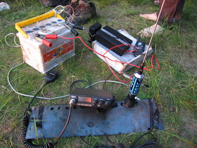

Случайно наткнулся - рация в лесу.

Прэлестно!!!
Противовес, правда, маловат. Проще проводов по 2.75м "солнышком" штук 6-8 по земле раскинуть. Хоть какой то толк будет.

Или кузов от автомобиля с собой привезти.
