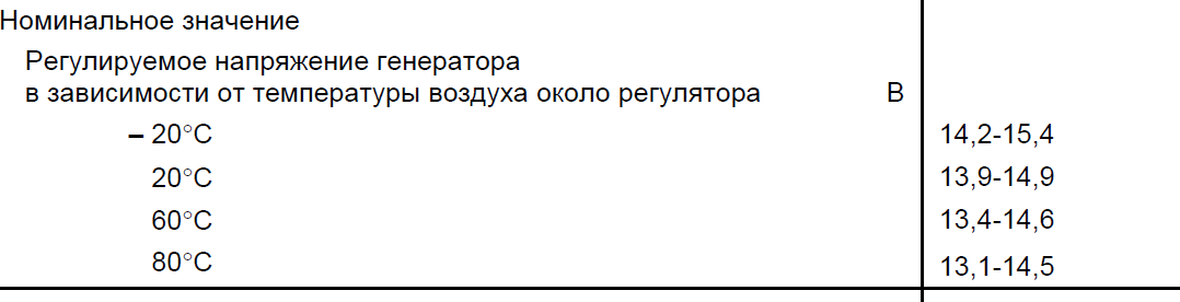

Re: Реле регулятор напряжения
При этом без включенных сильных потребителей когда мощности гены на ХХ не хватит чтобы их запитать напряжения должны быть:
drcham
Спасибо, полезная табличка!
