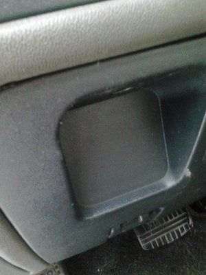

Всем доброго дня.Вот решил поделиться может кому и пригодиться.после того как недавно подсушил насос и стала солярка зимняя стал совсем скучно заводиться на горячую.оборота 3 а то и четыре.посидел покумекал решил отсоединить фишку датчика температуры с двумя проводками машина с пол оборота завелась даже лучше чем на холодную.решил сделать так взял лягушку от педали тормоза.

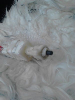

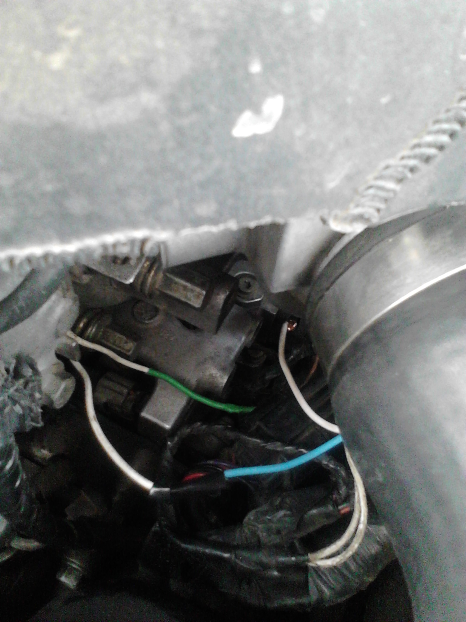

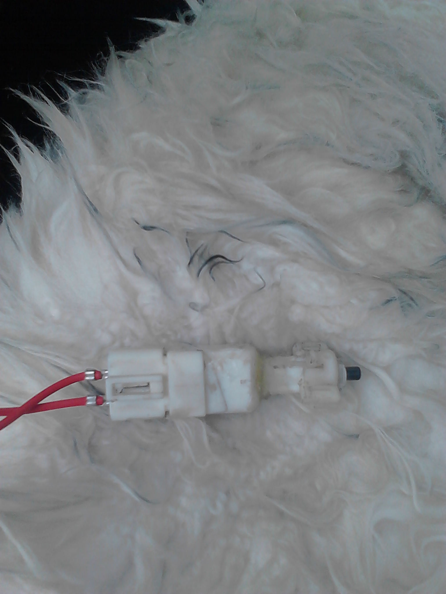

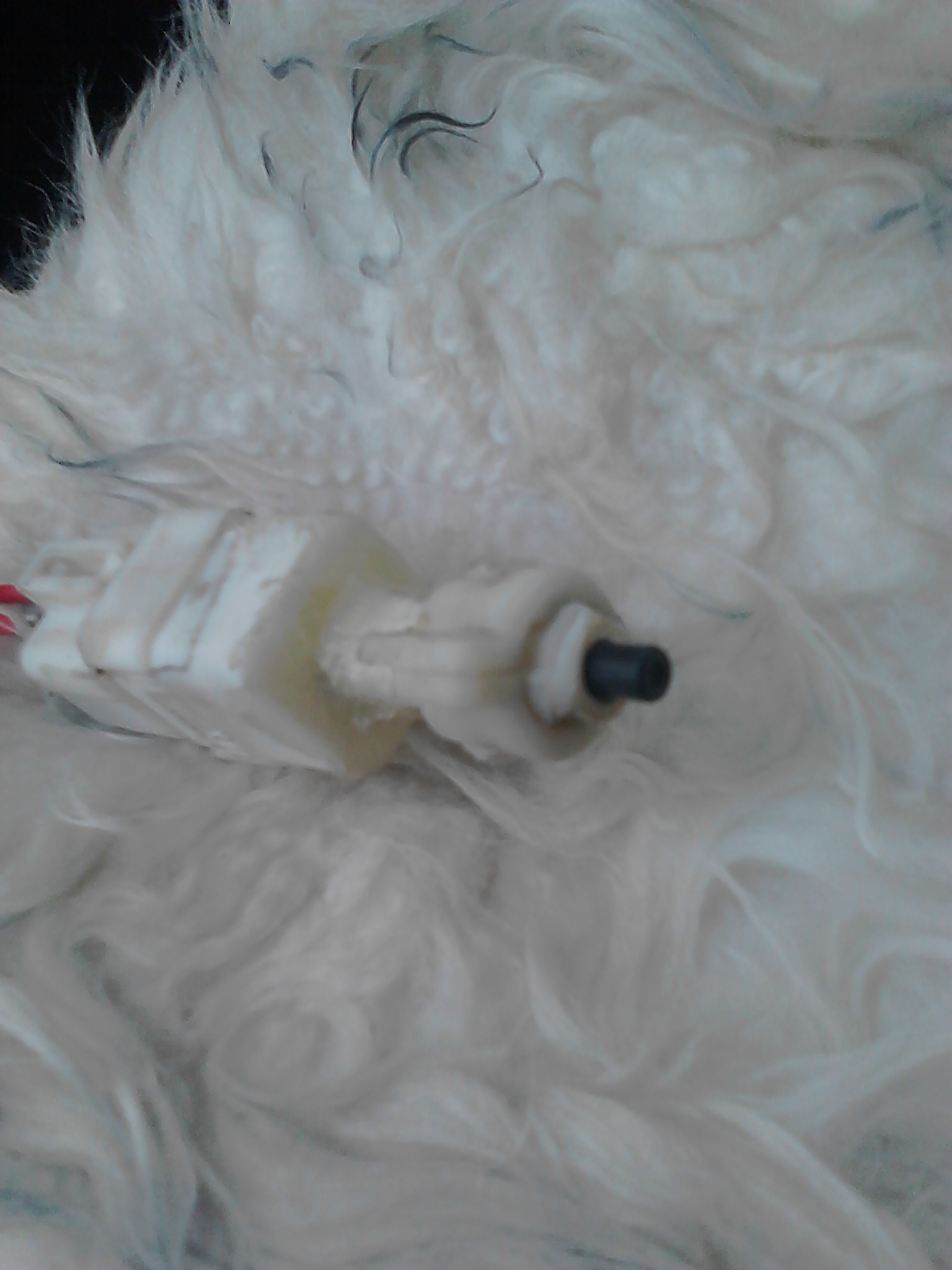

Один провод что на датчик идет разрезал к каждому концу прикрутил провод что соединяет с лягушкой

Теперь на горячую просто при старте нажимаю шток на лягушке электроника видит холодный двигатель и заводиться с пол пинка.не дыма ничего нет неделю езжу все замечательно.единственный минус при старте обороты до 2500 подымает но быстро скидывает.но я думаю это по сравнению с тем что в один прекрасный момент мог бы посадить аккумуляторы или стартер это мелочь.лягушку хочу поставить вот сюда
