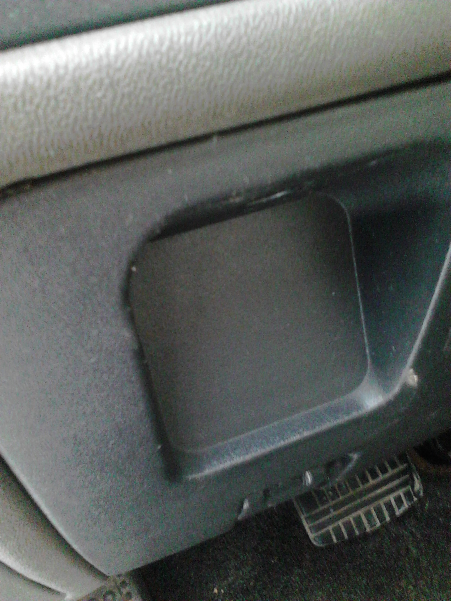

Теперь на горячую просто при старте нажимаю шток на лягушке электроника видит холодный двигатель и заводиться с пол пинка.не дыма ничего нет неделю езжу все замечательно.единственный минус при старте обороты до 2500 подымает но быстро скидывает.но я думаю это по сравнению с тем что в один прекрасный момент мог бы посадить аккумуляторы или стартер это мелочь.лягушку хочу поставить вот сюда

Сегодня попробовал через реле как советовал /технотол/ через него не канает оно включается одновременно с пуском стартера и электроника не успевает распознать холодный или горячий.и долгий пуск.а кнопкой лучше. включил зажигание кнопка старт и все.Можно добиться что обороты не сильно будут взлетать.попробую сделать как. Vitalya-74.посоветовал

Ура.победил взлет оборотов.действительно если продержать кнопку до той поры пока не погаснет чек свечей заводиться почти как положено.обороты 1400 или иногда до 1500 подымает.Vitalya-74 огромное спасибо :*DANCE*: :*YAHOO*:
