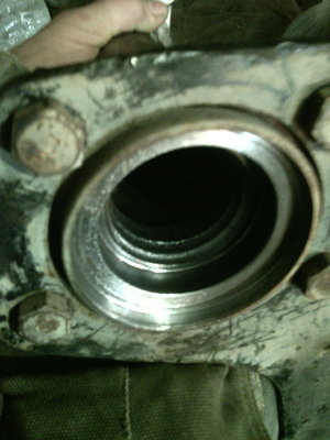

Недавно стал обладателем Мечты. Сейчас пытаюсь эту мечту привести в порядок но т.к. с Нормальными сервисами в Краснодаре проблема ( или мне таких не попадалось) изучают мат часть на конкретном примере.
На данный момент затык в замене сальника удлинителя картера переднего моста. Как он сцуко разбирается уж очень не хочется чего нибудь навернуть.

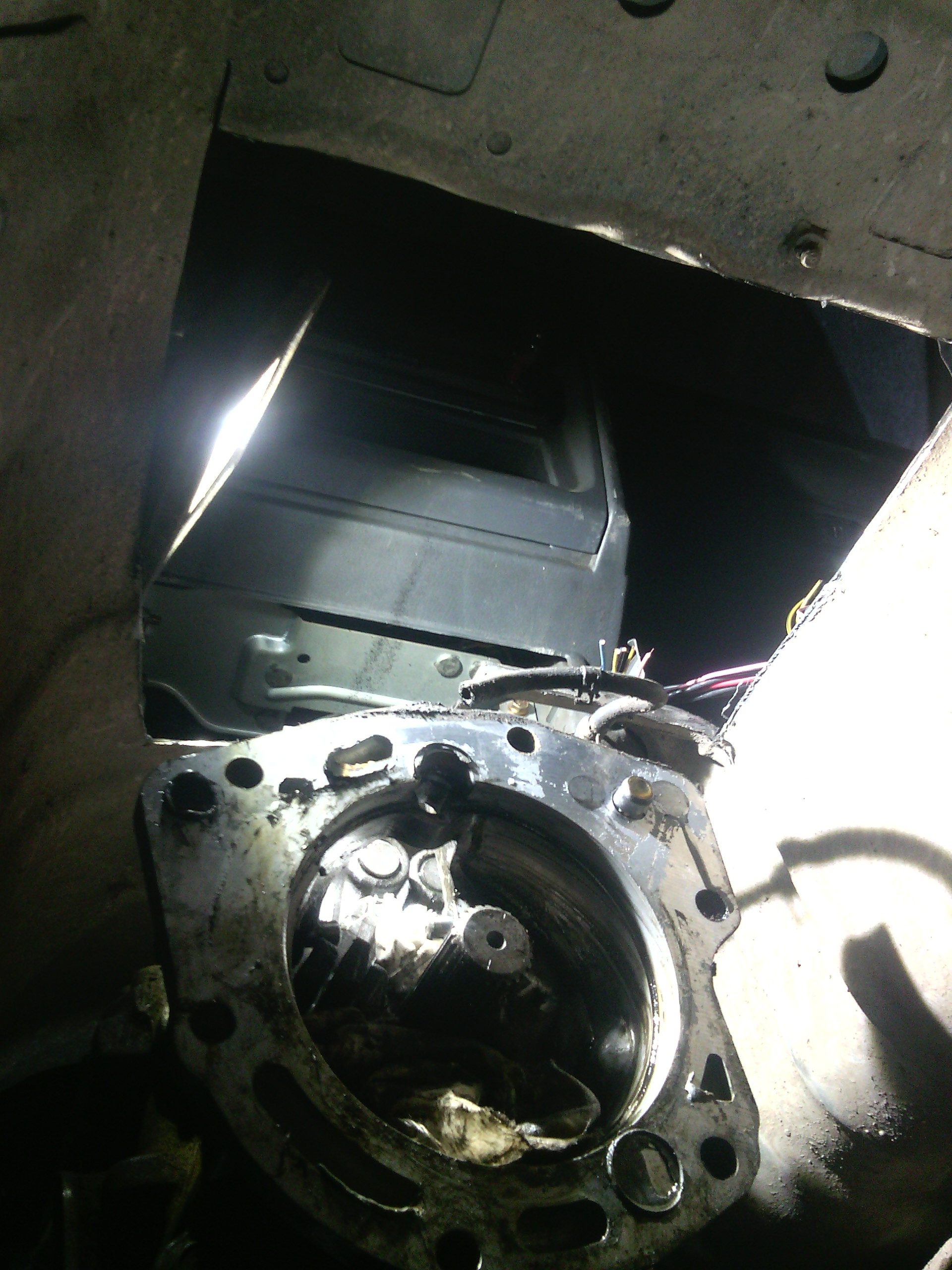

Re: помогите новичку замена пат тайм на сс
Монтажки не спасают. Попробуем греть

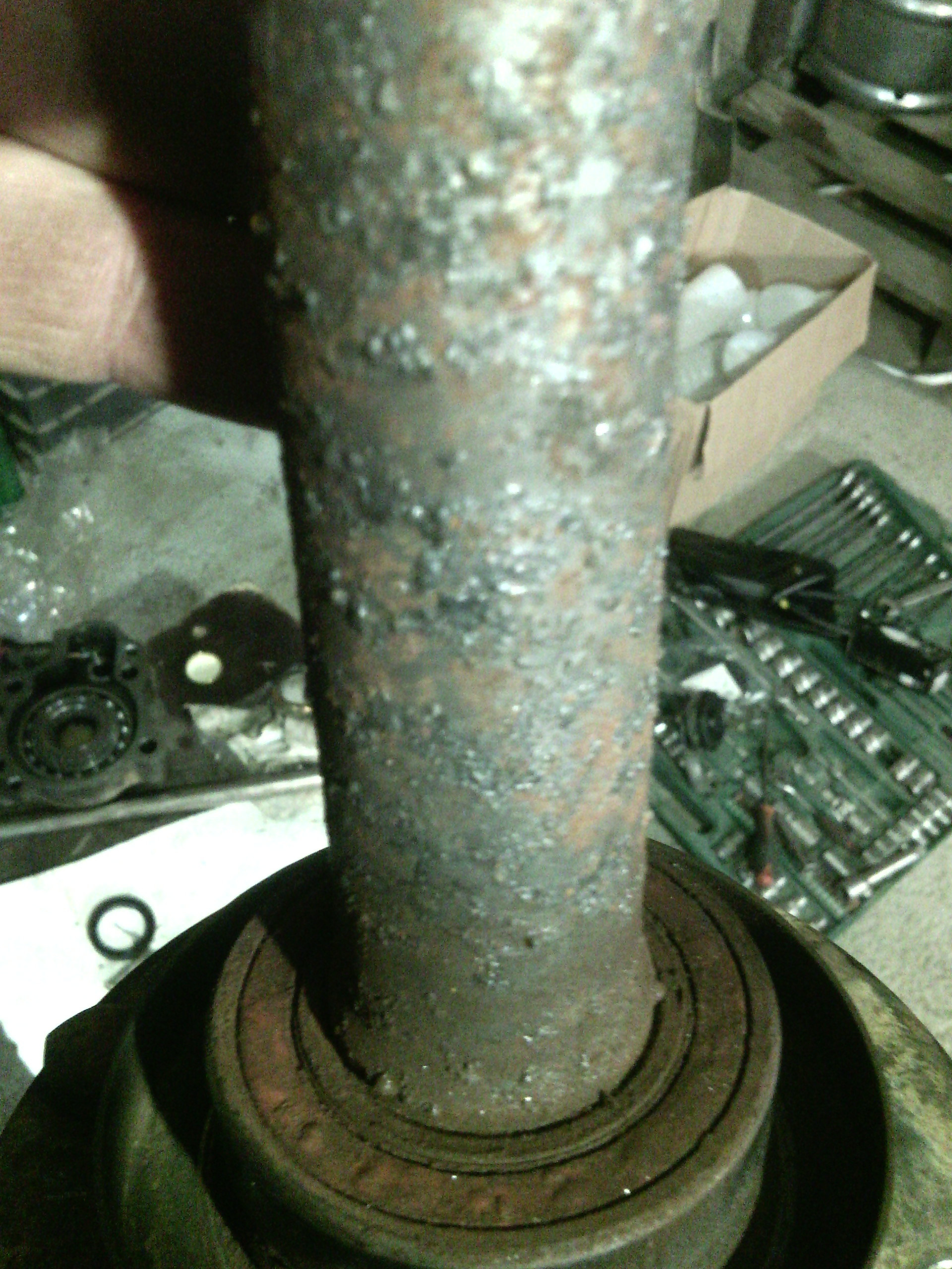

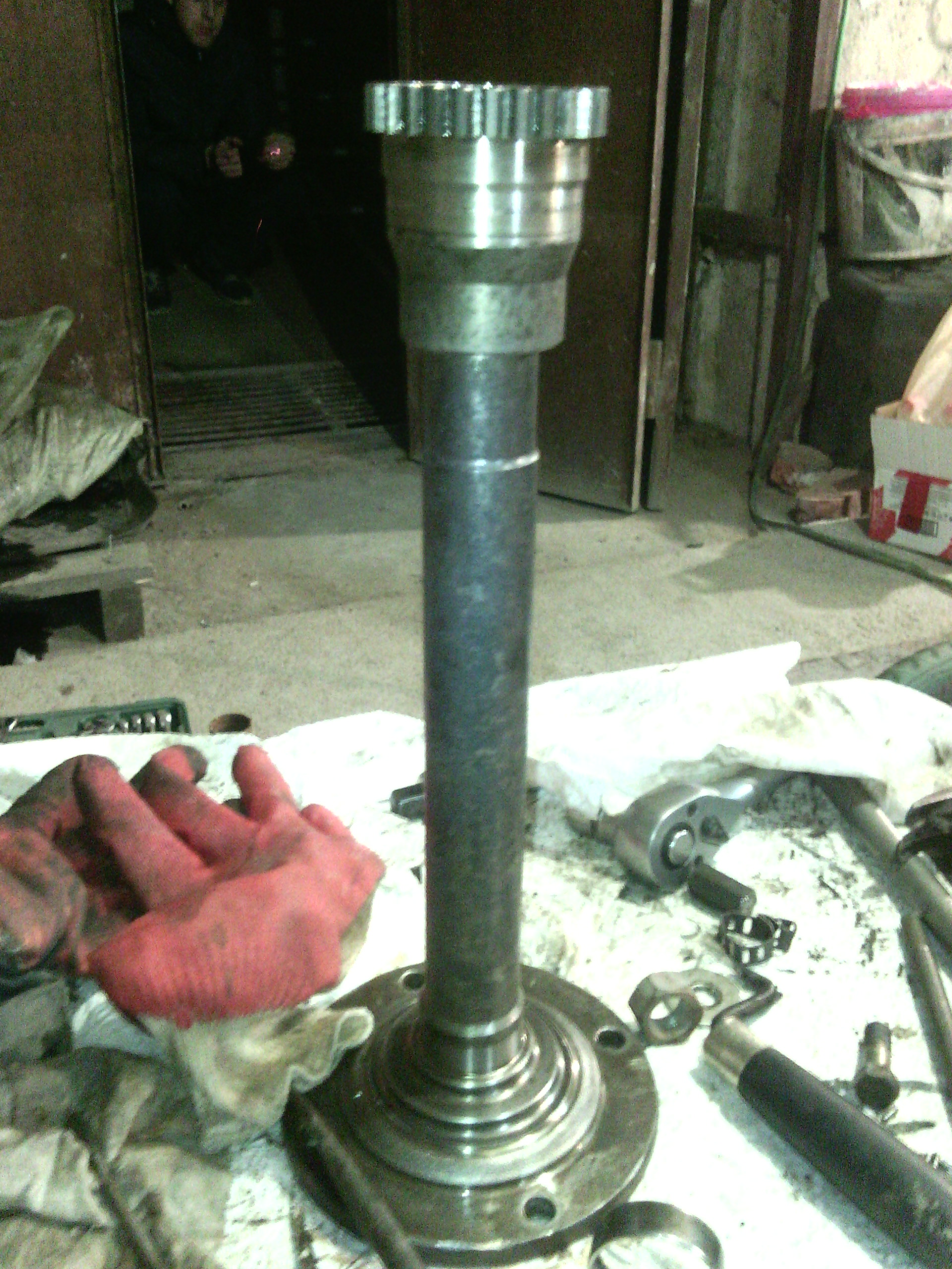

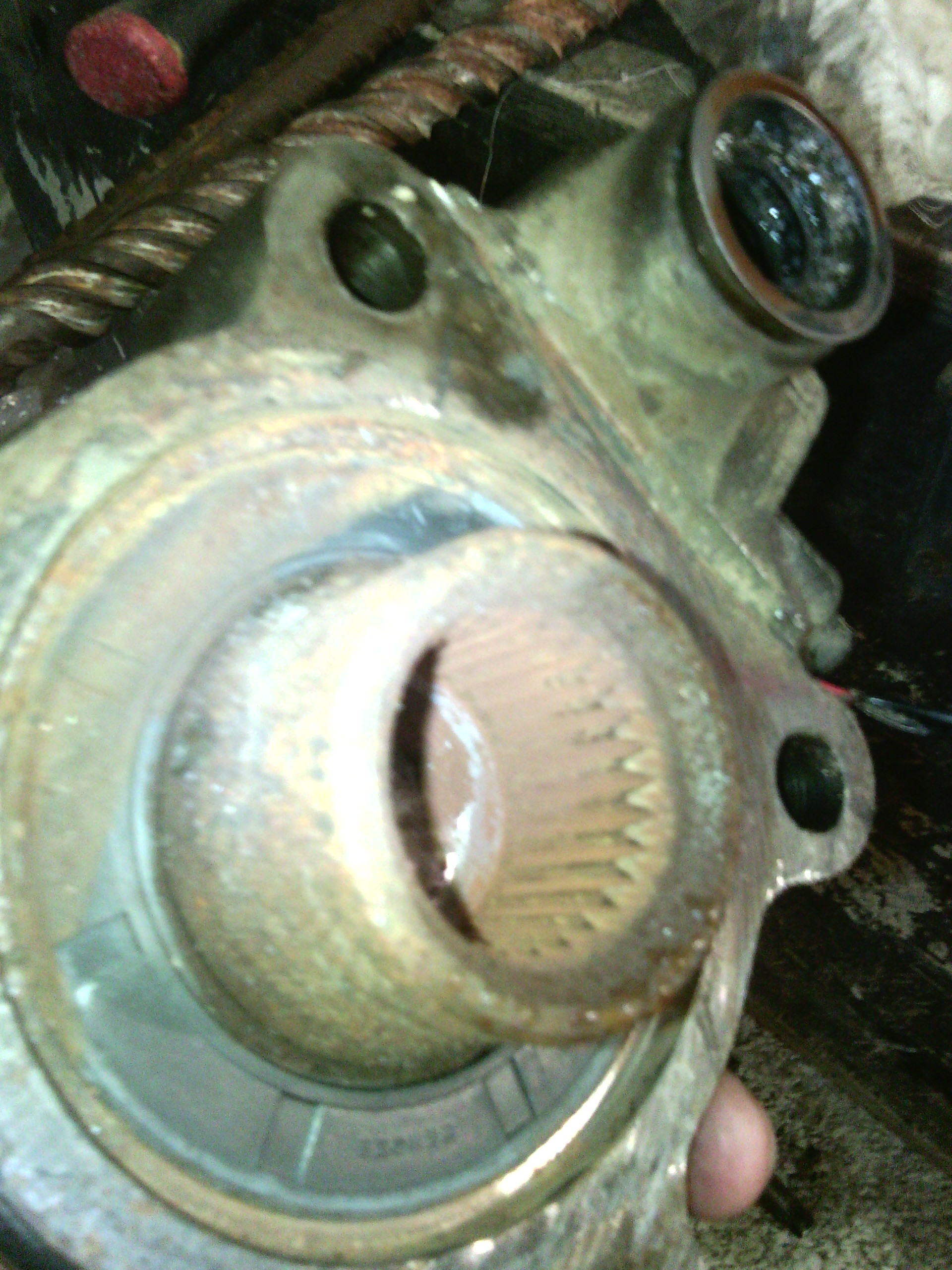

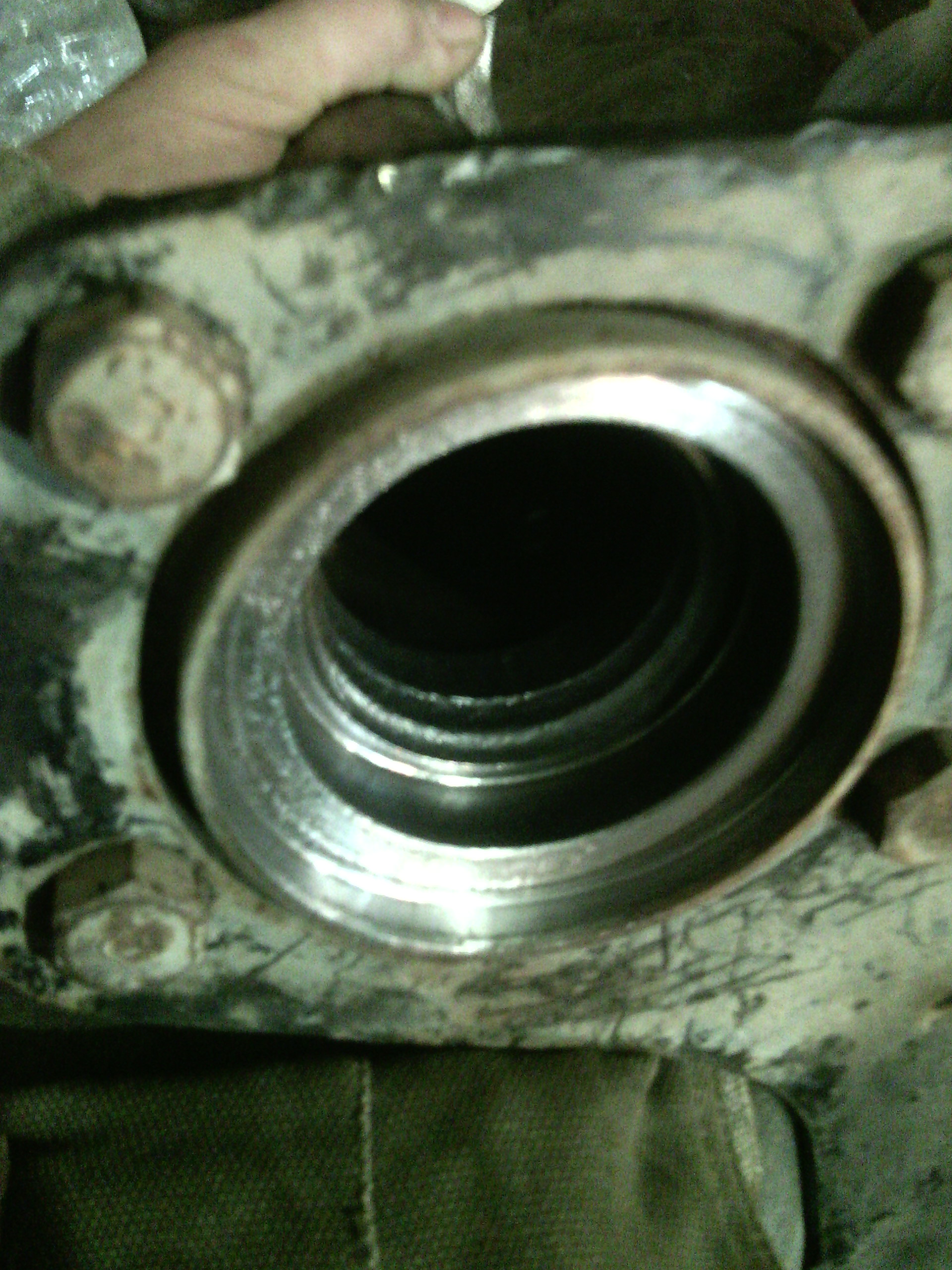

Разобрал. Оказалась наглухо приржавевшая шлицевая и заклинивший подшипник.
Соответственно подшипник полуоси в минус (возможно с пыльником ну и передней й сальник туда же). Игольчатый тоже под замену.
Из этого вопрос если все это отдраить и смазать Мобиловской "вечной" смазкой (имеется в виду то что работает в воздухе) это остановит дальнейшую коррозию? Или это все хлам?

- Сообщения: 20402
- Благодарил (а): 101 раз
- Поблагодарили: 1344 раза
почисти и смаж как хотел, на работоспособность это не влияет, замени подшипник и сальник
там ни че не трется

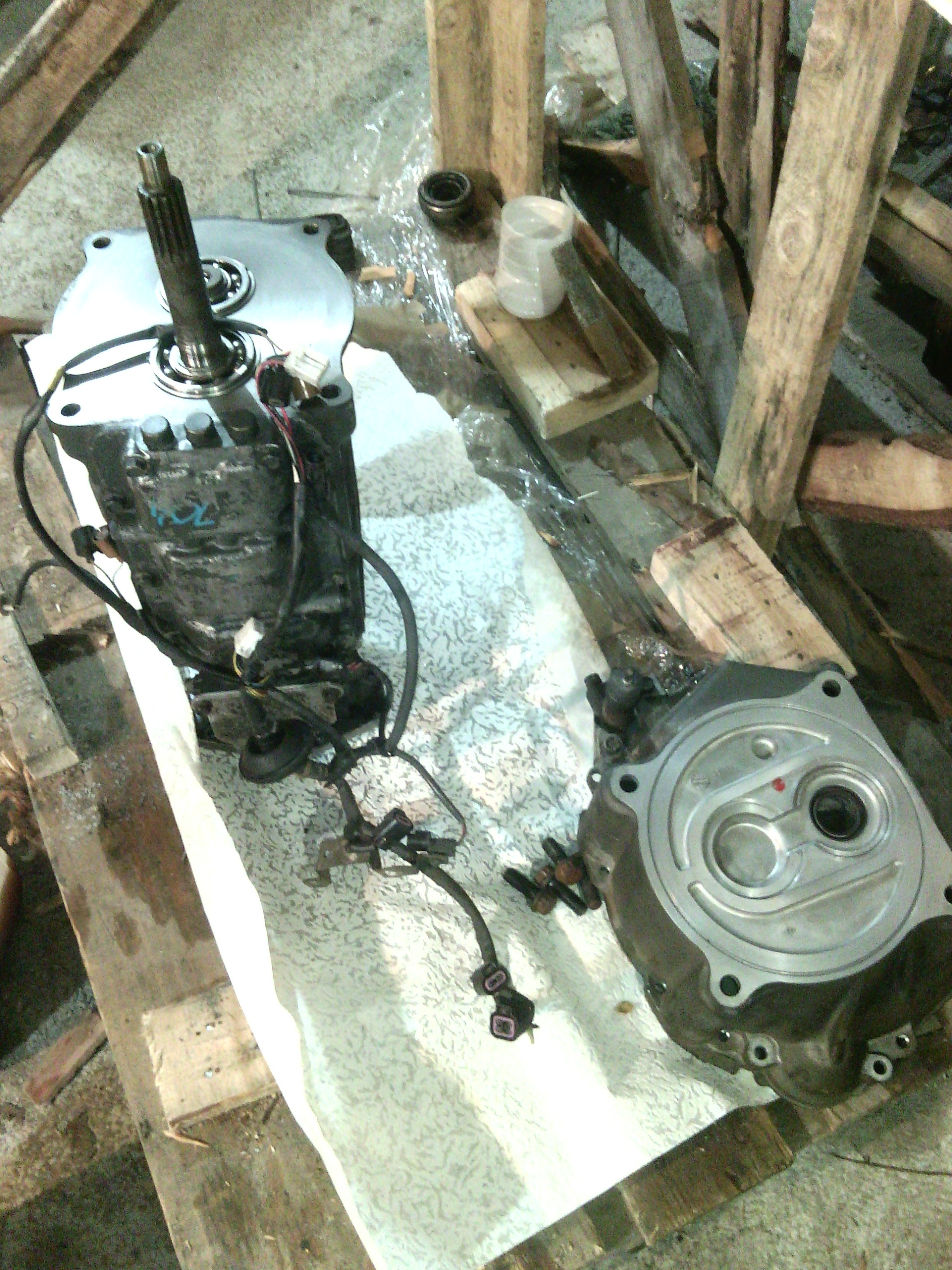

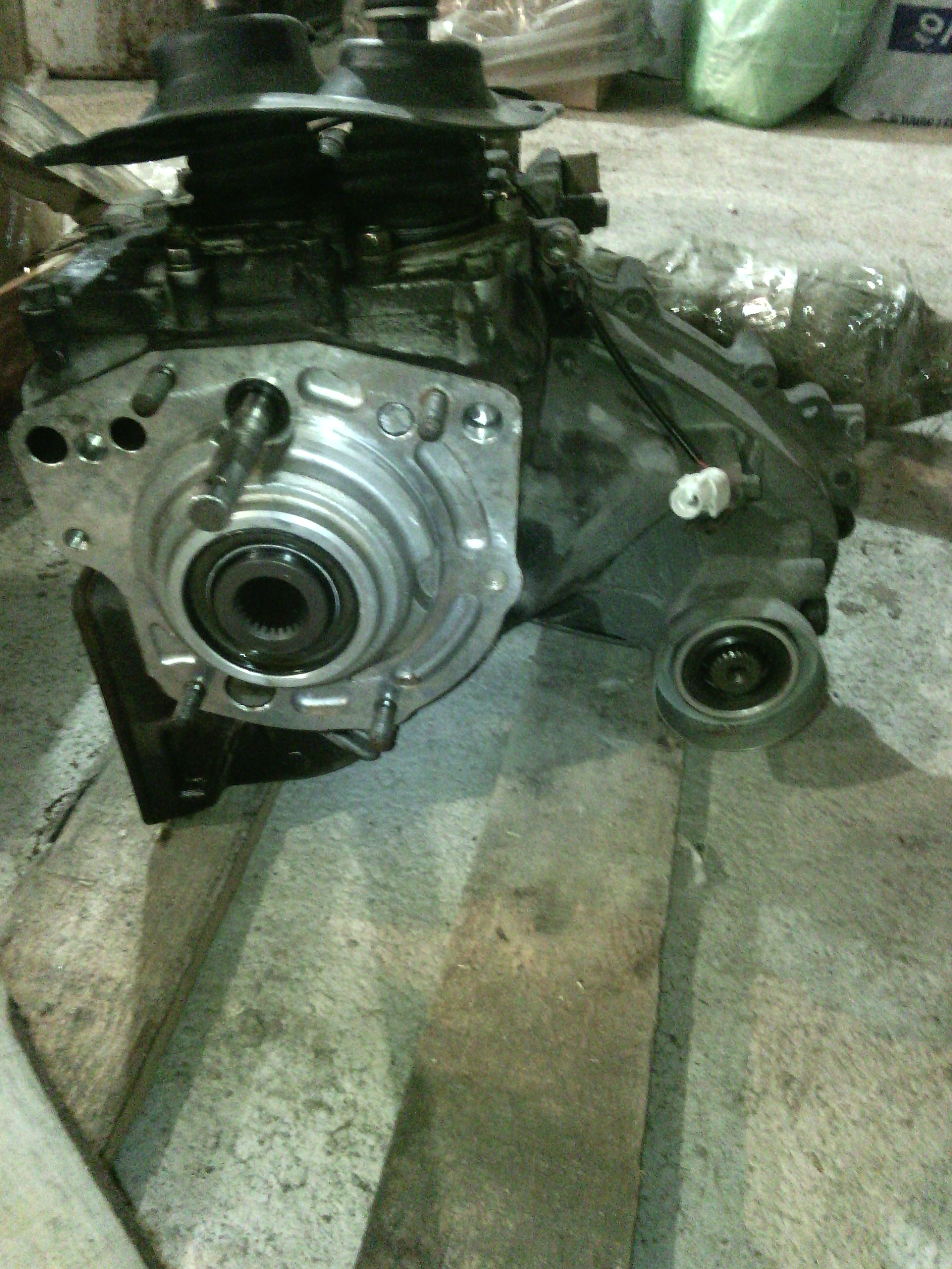

Пока едут пыльники подшипники заменил сальник в коробке, раздатке ну и немного почистил остальное

Сегодня дособирал механику. Все заводится. Передачи коробки и раздатки все втыкается. Новогодние праздники прошли плодотворно. В Жиперовской раздатке ничего не перекидывал (духу не хватило хорошую весчь портить) теперь рычаг раздатки впритирочку к ручнику.
Осталось привести в порядок проводку и салон
(силов уже не хватает все в одно рыло) но думаю прорвемся.
Сейчас Халил вместо трансмиссионного моторное дизельное масло завтра проедусь за трансмиссионкой заодно и промоюсь.
На очереди замена переднего моста ( свой на ревизию) установка зеркал с подогревом, замена салона ( о шаровых и остальных конечниках умолчу само-сабой) в планах на осень замена сердца на 24 кл и установка заднего моста с блоком ну и это время ремонт кузова и рамы.
Вот как то так.
В замене ПТ на СС ничего военного даже для "чайника" только детальки дюже весомые!
