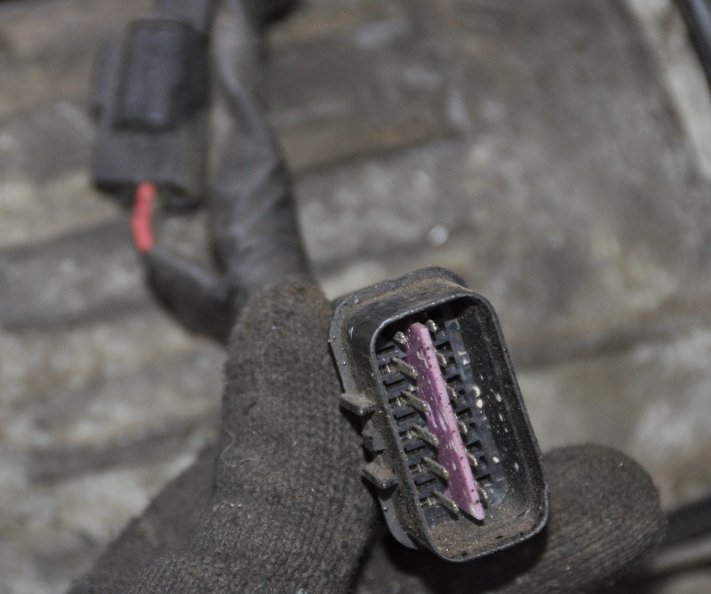

Собственно всё в названии темы, не сочтите за идиота , просто я собираю конструктор Уаз на базе Мицубиси или Мицубиси на базе Уаза , в общем уже не важно, вот некоторые моменты мне не понятны такие как этот :)
Куда подсоеденяется вот эта фишка и что на ней запитано , то есть за что она отвечает , дело в ом что на проводке которая мне досталась ответная часть этой фишки отсутствует найгрубейшим образом , просто срезана :)
Если эта фишка идёт на информ панель, то мне она не интересна а если на управление коробкой тогда надо думать как её подсоединить и куда :)

Это блокировка стартера, и лампочки на панели.
Вам должен быть интересен провод с соленоида OD с другой стороны коробки.
Ну и тут датчик температуры не помешает, стоит на выходе трубки на теплообменник.

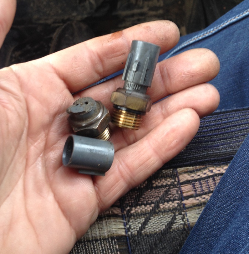

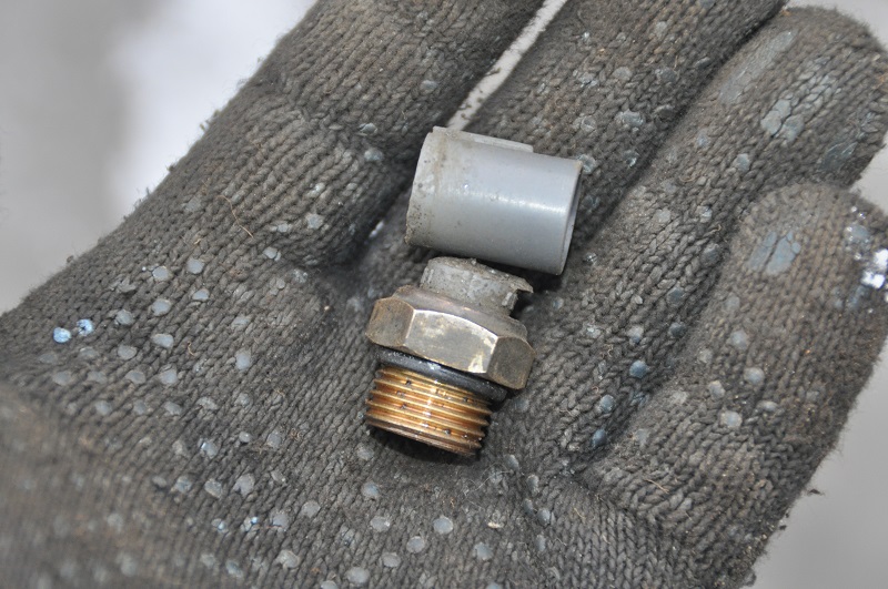

С датчиком масла я уже разобрался , когда увидел его половинку :)
Спасибо парням на разборе, когда покупал радиатор, нашли мне этот датчик, уже поставил его на место .

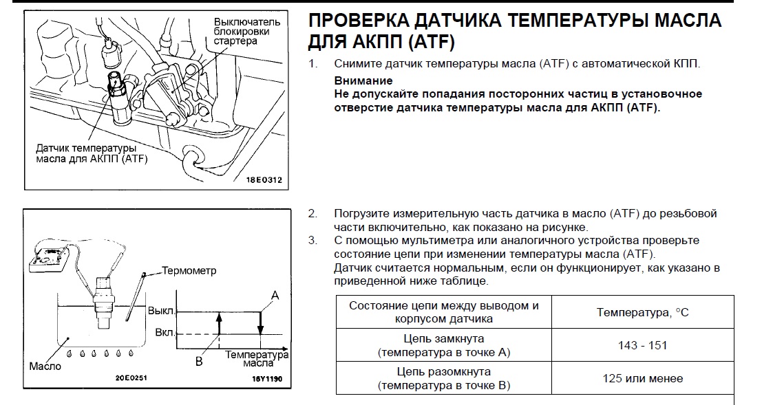

Этот датчик просто включает лампу перегрева при температуре 135 градусов.

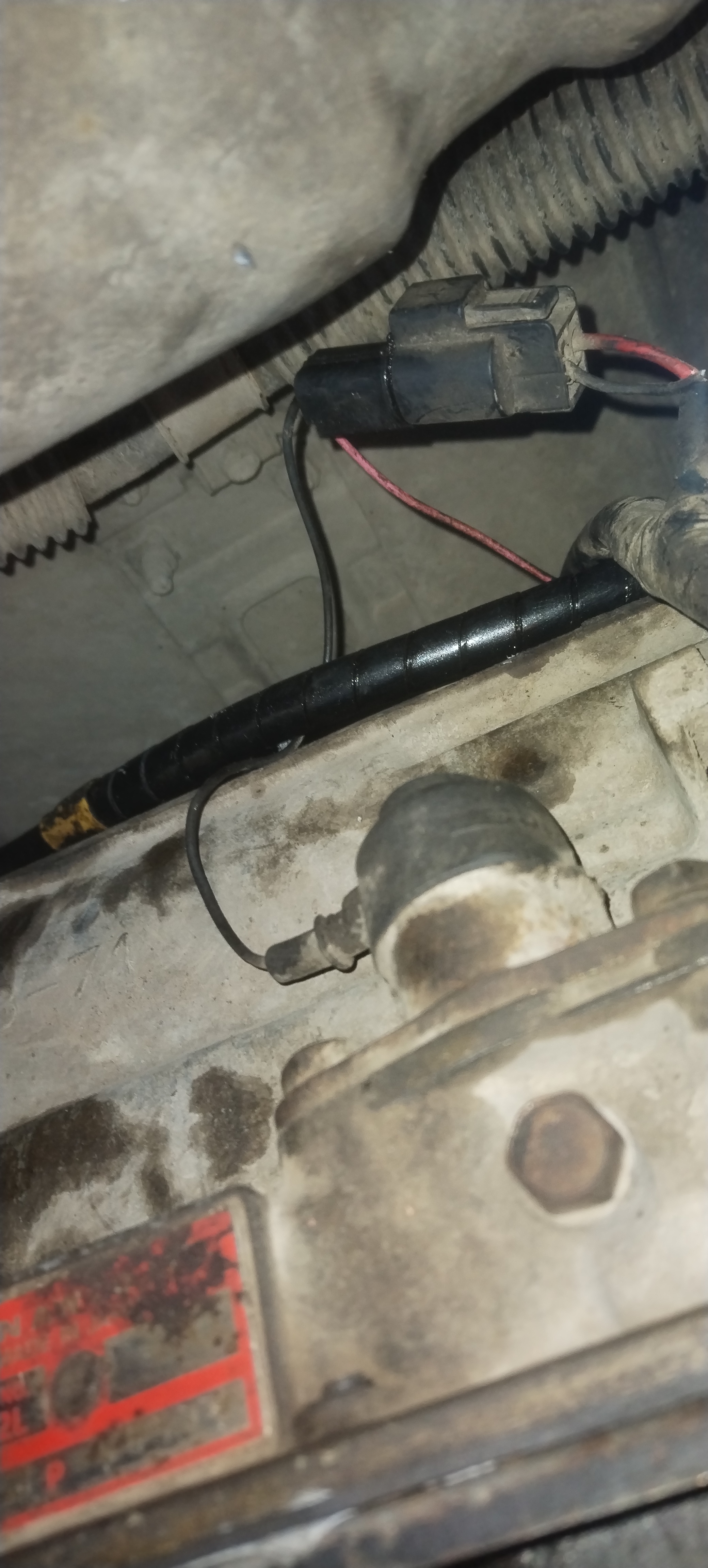

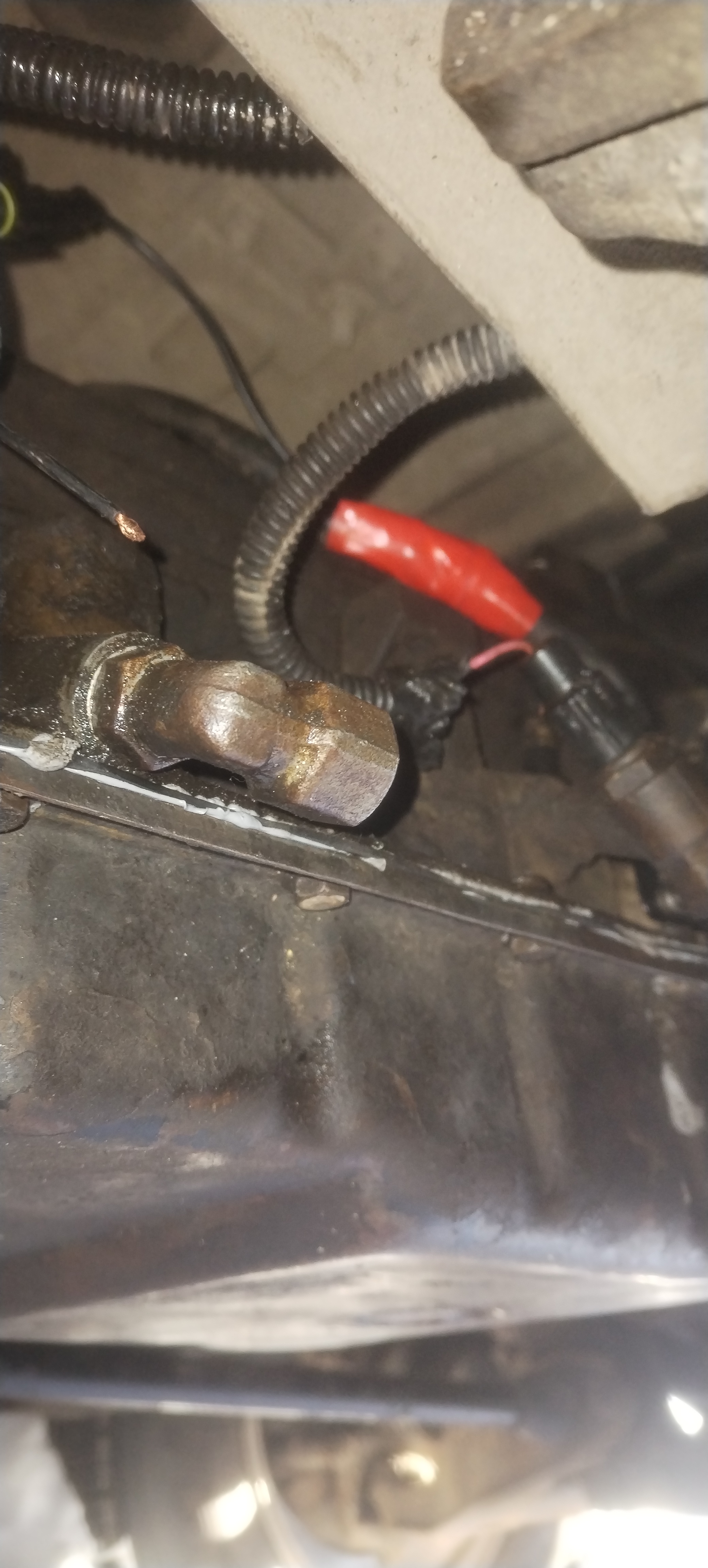

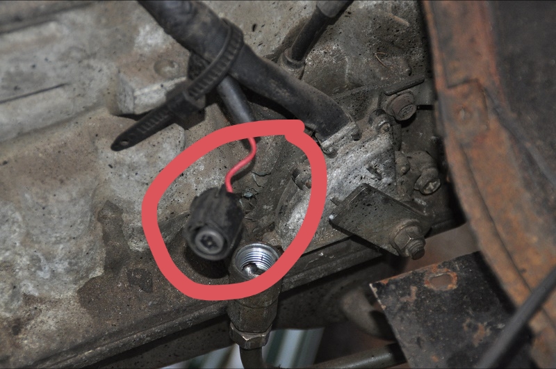

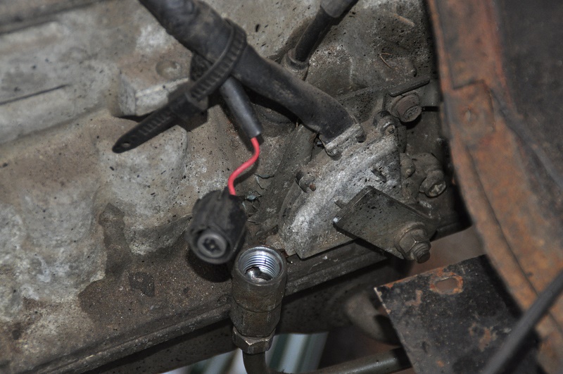

Подскажите пожалуйста, что за штекер? И куда он идёт
Это, что за штекер и куда он идёт?
Сообщения: 57504
Поблагодарили: 4805 раз
Фишка на АКПП 03-72 . От чего и куда
На отсутствующий датчик температуры.
Который вворачивается в дырко с резьбой на фото.

Блокировку стартера лучше сделать, не сложно это.

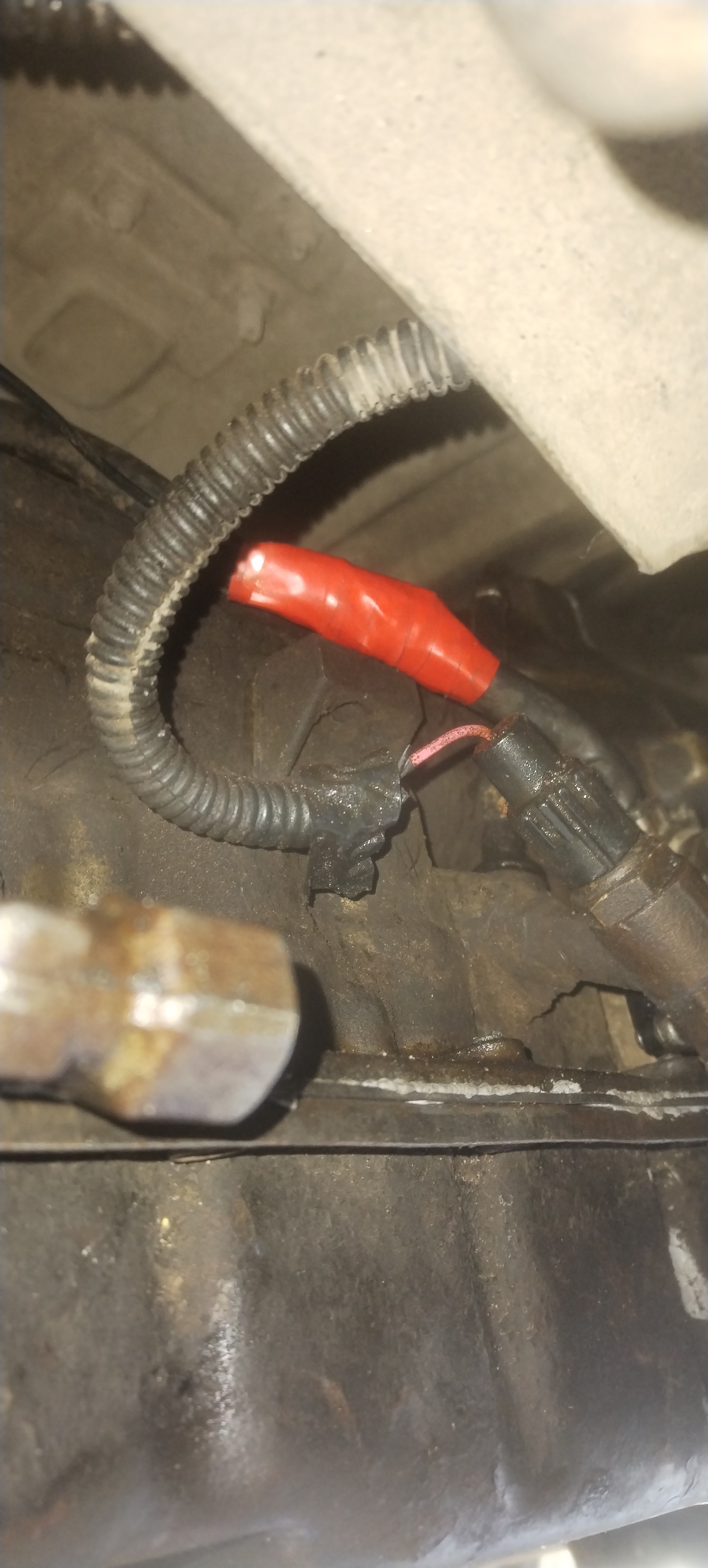

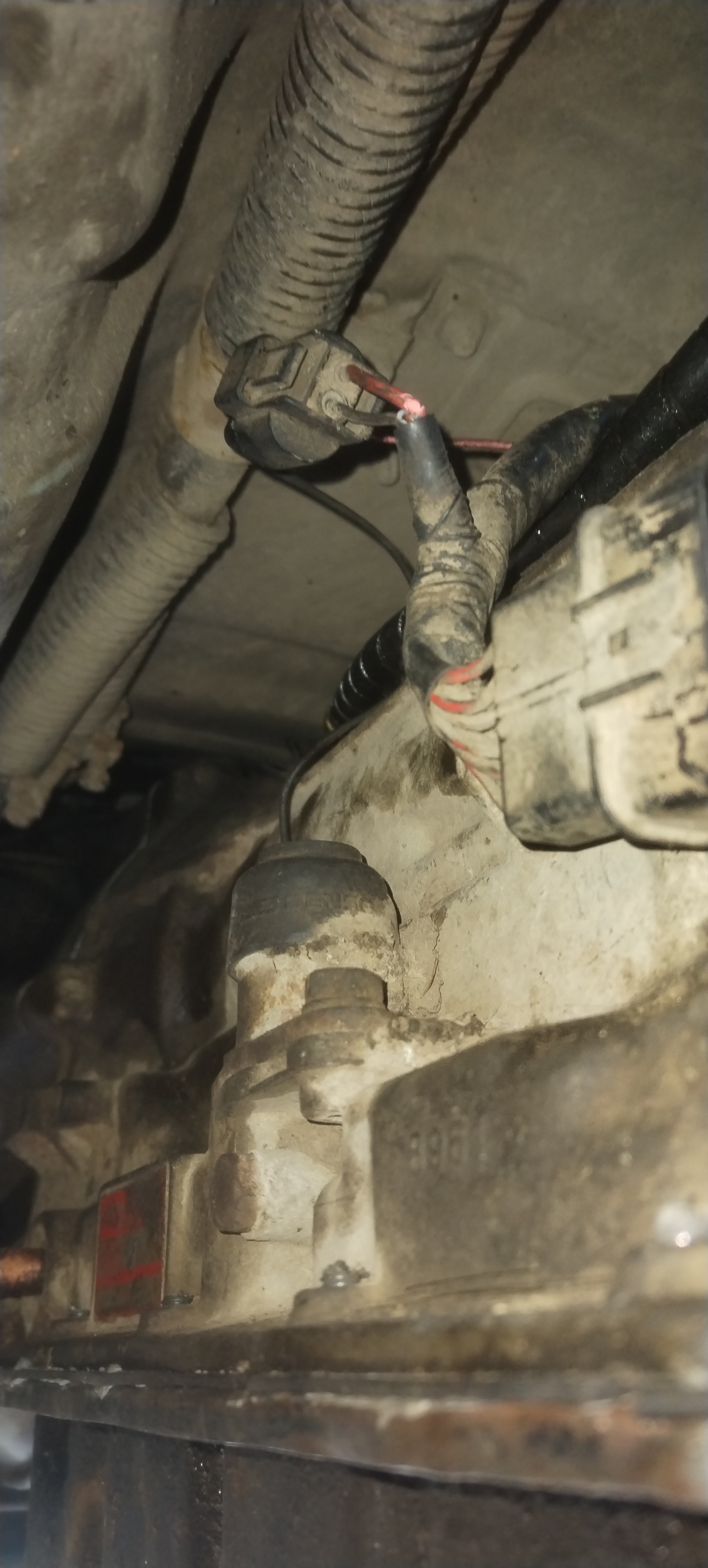

SNOOPER, так он уже подключён, от этого датчика идёт провод на двойную фишку, вообще не понимаю что с проводкой

Вот эти два провода подключены в одну фишку, а с ингибитора провод болтается
