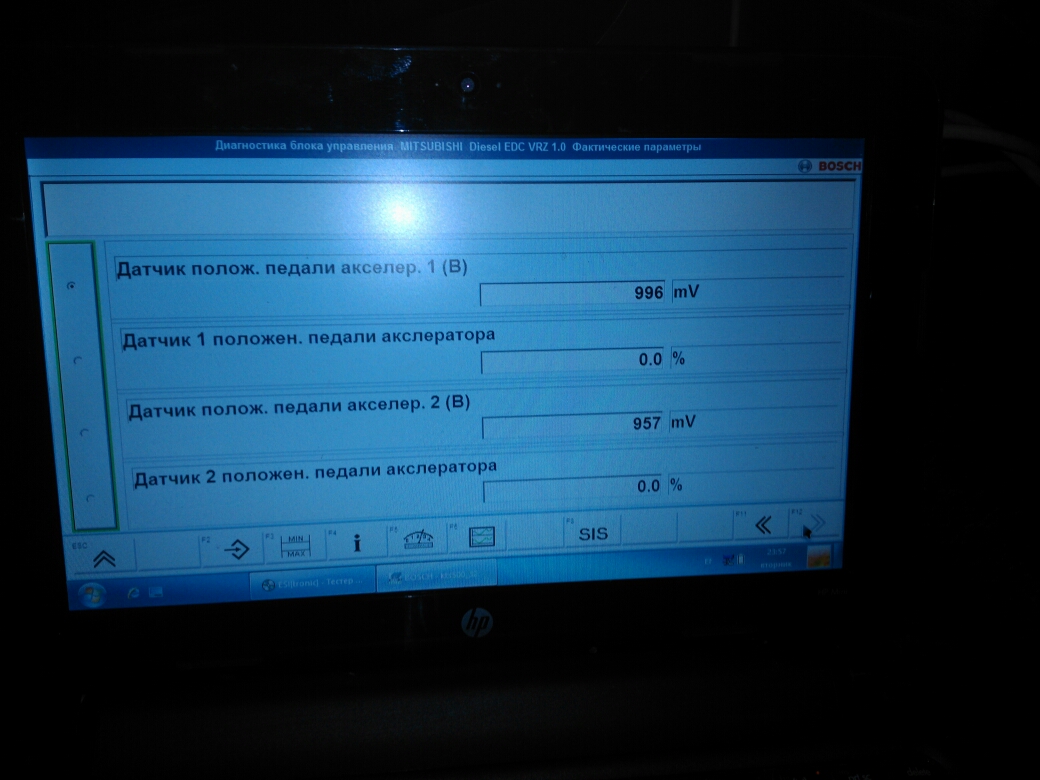

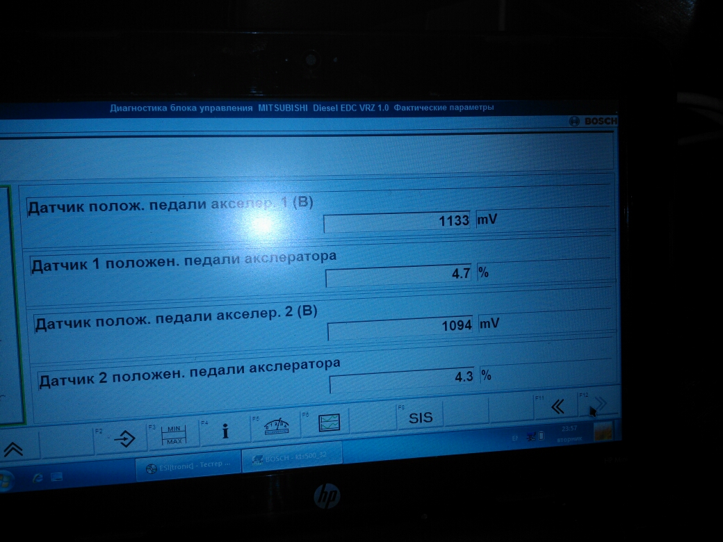

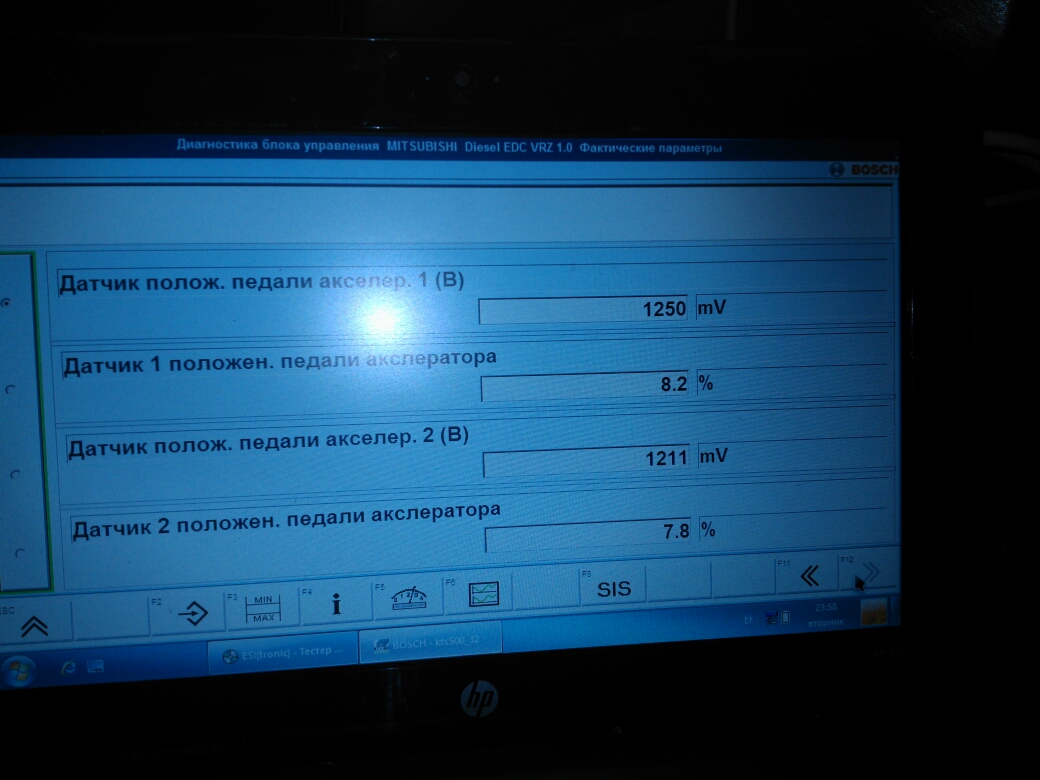

Re: Ошибки: 11 27 49
Сообщение stranger699 »
он есть в kts но не знаю как пользоваться и видимо нет доп проводов

Сообщения: 57499
Поблагодарили: 4804 раза
stranger699 писал(а):он есть в kts но не знаю как пользоваться и видимо нет доп проводов
Да нет. Нужно чтоб данные отображались не цифрами, а графиком.
это есть,сделаю
