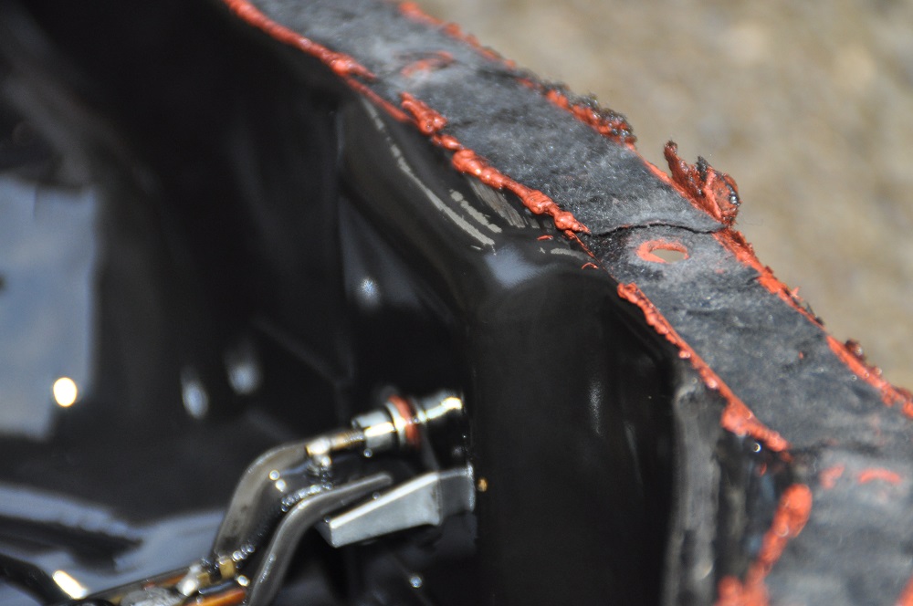

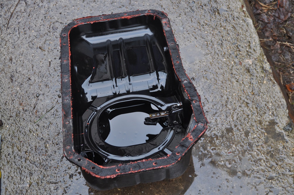

Парни, такой вопрос, на поддоне масло текло со всех сторон, сегодня сдёрнул поддон картера , там оказалась паронитовая прокладка и со всех сторон обильно забито герметиком, собственно сам вопрос , на герметик как по учебнику, чот стрёмно ставить, так как скорее всего передавлен будет, собственно, от чего и где брать прокладку, ну или самому колхозить прокладку , или ставить всё таки на родной герметик.

герметик крассный... потому и ссало. Нормальный, серый герметик дорогой, не зассыт... и инструкцию к нему почитать и выполнить.

А до вас его клеили судя по всему на красный абро, вот и результат, от масла весь разъело)

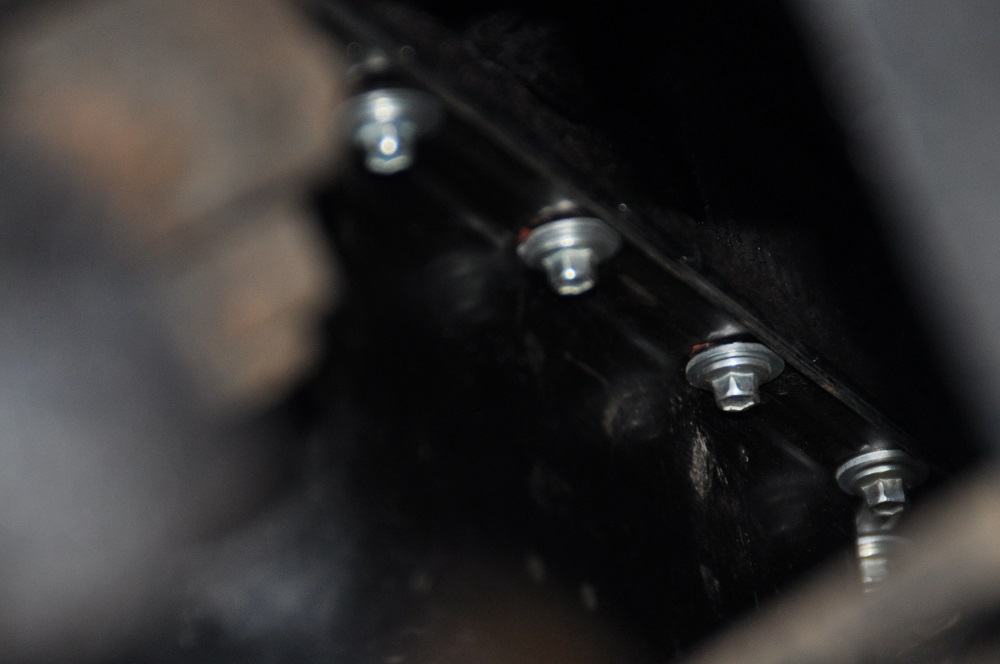

Поддон поставил , без прокладки только на герметик.

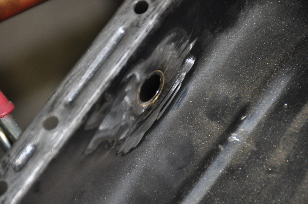

Заварил сливное отверстие
Затем пошёл за новыми болтами и там увидел что они отличаются от тех которые стояли , ох уж эти суко менеджеры , смотрят в каталог а что они там видят ХЗ .

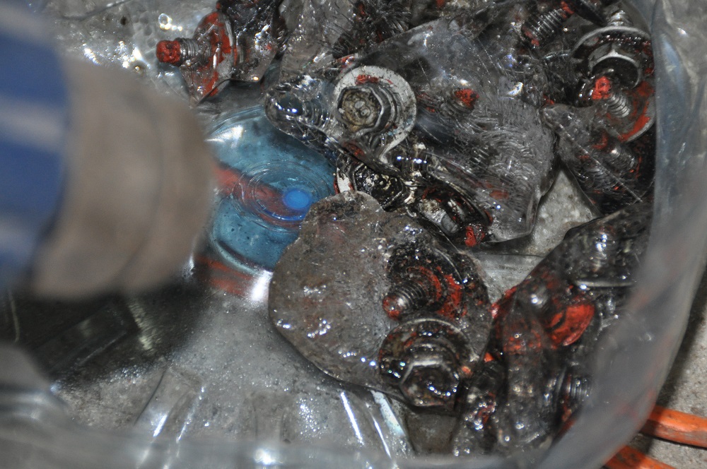

Старые ставить не вариант так как они все поведены, хорошо что не выбросил , нашёл банку с этими болтами да давай их отмораживать феном .

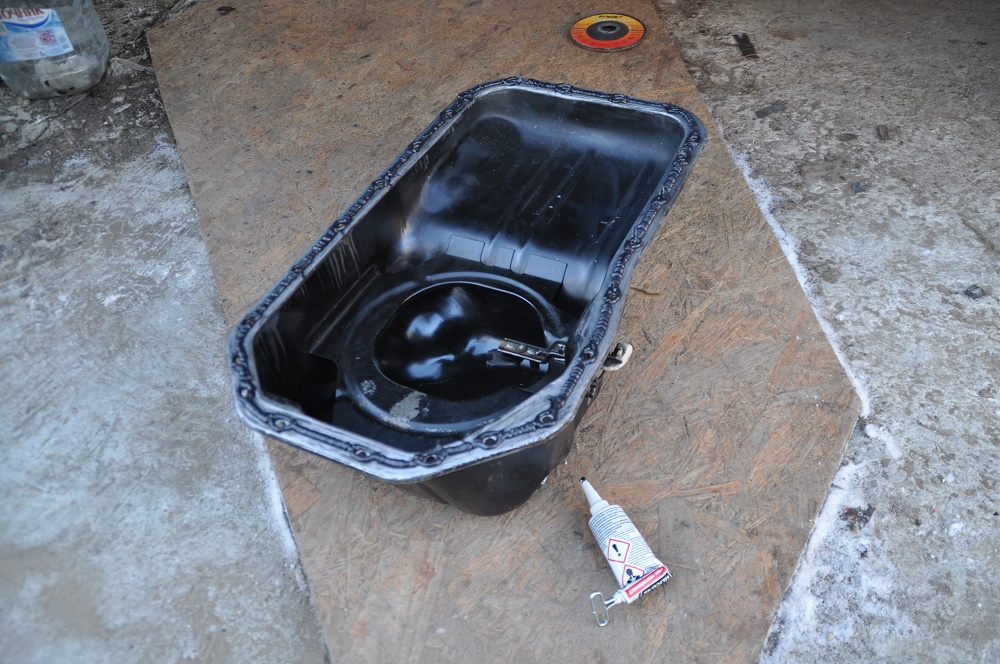

Далее подгон под нужный размер
Поддон выровнял , обстучал его , вроде по плоскости ровно вышло .
Изучение инструкции
Ну и собственно нанесение и установка , все как по феншую в инструкции .
я только прижал поддон слегонца что бы прокладка сформировалась , все остальные неожиданности ждали впереди когда я зажимал уже поддон , во первых как я проипал обломыш до сих пор не понятно , лично сам зачищал блок мелкой наждачкой , возможно его ранее тоже так же заполировали что я его тупо не заметил , в итоге минус один болт на углу поддона.
Минус второй болт, это уже ближе к коробке, сорвана резьба, ps, не я сорвал , до меня. Вот теперь думаю снимать его или рискнуть и посмотреть что выйдет с этого, или пробовать не снимая поддона один высверлить а на втором нарезать резьбу , кароч ХЗ что делать.
Ща гемороюсь с установкой масленого радиатора , пришлось все трубки переделывать , но это уже другая история :)

flamer
Отсутствие не есть гуд, будешь знать где масло давит. Не смертельно. Часть болтов сквозные в чугунии хоть 8мм, заломыши выкручиваются. В крышках хуже.

Staig
Оба болта в крышках что не есть хорошо.

flamer
AL закусывает болты,выворачиваются огрызки плохо. Руки есть-сделаешь.
