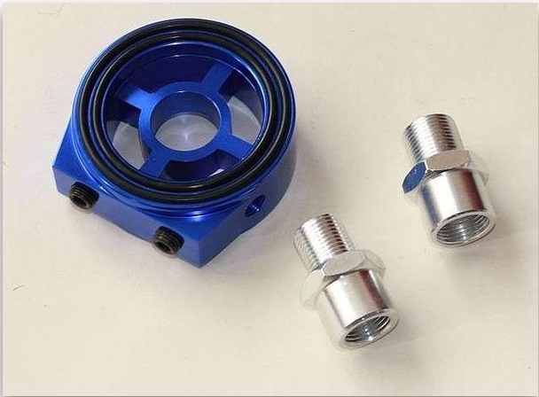

Помогите подобрать проставку для 4D56 под масляный фильтр для доп датчика...
не могу сообразить какая резьба должна быть ...

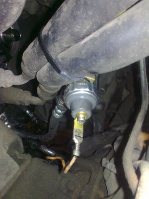

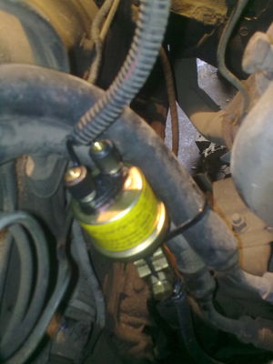

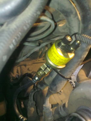

Спасибо, Сань за поддержку... а то хоть в тюнинг уходи ))) ...Саня писал(а):Не мучайся, ставь тройник http://avto-tuning-shop.ru/index.php?ro ... uct_id=321
тройник стоит с 2008 года.. но вкорячить его не получилось в корпус... отвел тормозным шлангом..
делал это еще когда проставок не было..
сейчас поменять хочу....

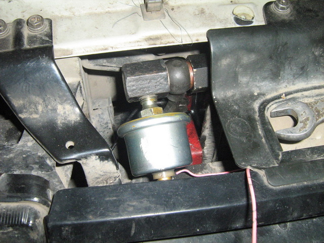

А чем не устраивает вариант установки датчика в штуцере масляного радиатора, как на фото. Я после того как на форуме увидел данное фото, выточил себе штуцерок под датчик и установил. Красота, и никаких тебе шлангов. Просто я личто против проставок под масляный фильтр. Во первых на 56 моторе есть разделение. т.е. внешняя резба на которую наворачивается фильтр, в центре трубочка вставлена, и зазор между внешней частью и центральной трубкой. Центральная трубка подача масла в масляную магистраль. Зазор между внешней частью центральной трубки и внутренней частью резбовой- слив масла в поддон на прямую. Так вот, и фильтр масляный правильный, тоже должен делиться на 2 отсека, внутри там резиновое колечко стоит. Один отсек фильтрует масло для смазки двигателя и подает его через центральную трубку в масляную магистраль, а вторая часть фильтра, фильтрует масло для слива в поддон, в то отверстие что образуется между внутренней трубкой и внешней резбой. Поэтому если ставить проставку, то по идее и трубку удлиннять центральную придется. Во вторых лишнее соединение.Sersh писал(а):у меня не получилось (( но и шланг и резьбы держит до сих пор давление... уже второй комплект датчика и манометра переживают ))...

Давление правильнее снимать непосредственно на фильтре

наверное это правильно по проставке , и фильтры тоже стараюсь правильные покупать......kolchugin писал(а):А чем не устраивает вариант установки датчика в штуцере масляного радиатора, как на фото. Я после того как на форуме увидел данное фото, выточил себе штуцерок под датчик и установил. Красота, и никаких тебе шлангов. Просто я личто против проставок под масляный фильтр. Во первых на 56 моторе есть разделение. т.е. внешняя резба на которую наворачивается фильтр, в центре трубочка вставлена, и зазор между внешней частью и центральной трубкой. Центральная трубка подача масла в масляную магистраль. Зазор между внешней частью центральной трубки и внутренней частью резбовой- слив масла в поддон на прямую. Так вот, и фильтр масляный правильный, тоже должен делиться на 2 отсека, внутри там резиновое колечко стоит. Один отсек фильтрует масло для смазки двигателя и подает его через центральную трубку в масляную магистраль, а вторая часть фильтра, фильтрует масло для слива в поддон, в то отверстие что образуется между внутренней трубкой и внешней резбой. Поэтому если ставить проставку, то по идее и трубку удлиннять центральную придется. Во вторых лишнее соединение.Sersh писал(а):у меня не получилось (( но и шланг и резьбы держит до сих пор давление... уже второй комплект датчика и манометра переживают ))...
но датчик правильно в районе фильтра ставить на сколько я помню мнение мотористов...

Вбей в экзист свои данные и когда список фильтров вылезет - там должна быть резьба написана.Sersh писал(а):Помогите подобрать проставку для 4D56 под масляный фильтр для доп датчика...

Или номер фильтра кинь - я сам гляну. Сейчас глянул, если номер MD 069782 то резьба М26х1,5

я в основном этот стараюсь купить MANN WP 928/81AK писал(а):Или номер фильтра кинь - я сам гляну. Сейчас глянул, если номер MD 069782 то резьба М26х1,5
вот нашел ссылку но http://4m-shop.ru/shop/43/desc/prostavk ... anyj-filtr

резьба М26х1,5

вот твой вариант http://www.ebay.com/itm/Oil-filter-sand ... RG&vxp=mtr

Ну по идее да, там максимальное давление которое развивает маслонасос. Когда датчик стоит в районе масляного радиатора давление немного занижено, до тех пор пока не перекрывается масляный термостат. Как только термостат в корпусе масляного фильтра перекрывает малый круг, тогда все масло идет сначала через радиатор, а потом попадает в движок. Тогда сразу видно, давление при тех же оборотах двигателя немного повышается.Sersh писал(а):но датчик правильно в районе фильтра ставить на сколько я помню мнение мотористов...
Но меня такая схема вполне устраивает.
И еще. На леворульной схема с проставкой под масляный фильтр может и проканает, а вот на праворульке нет. Масляный фильтр будет упираться в вал рулевого управления.

Ок.. спасибо... если в Москве не найду буду заказывать...AK писал(а):вот твой вариант http://www.ebay.com/itm/Oil-filter-sand ... RG&vxp=mtr
а то масло менять через 400-500 км....

а вот этот подойдет ?? http://ru.aliexpress.com/item/Tansky-M2 ... eb201560_5AK писал(а):вот твой вариант http://www.ebay.com/itm/Oil-filter-sand ... RG&vxp=mtr
заказал этот .. http://ru.aliexpress.com/item/Tansky-M2 ... 19963.html
