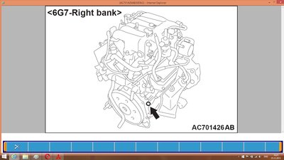

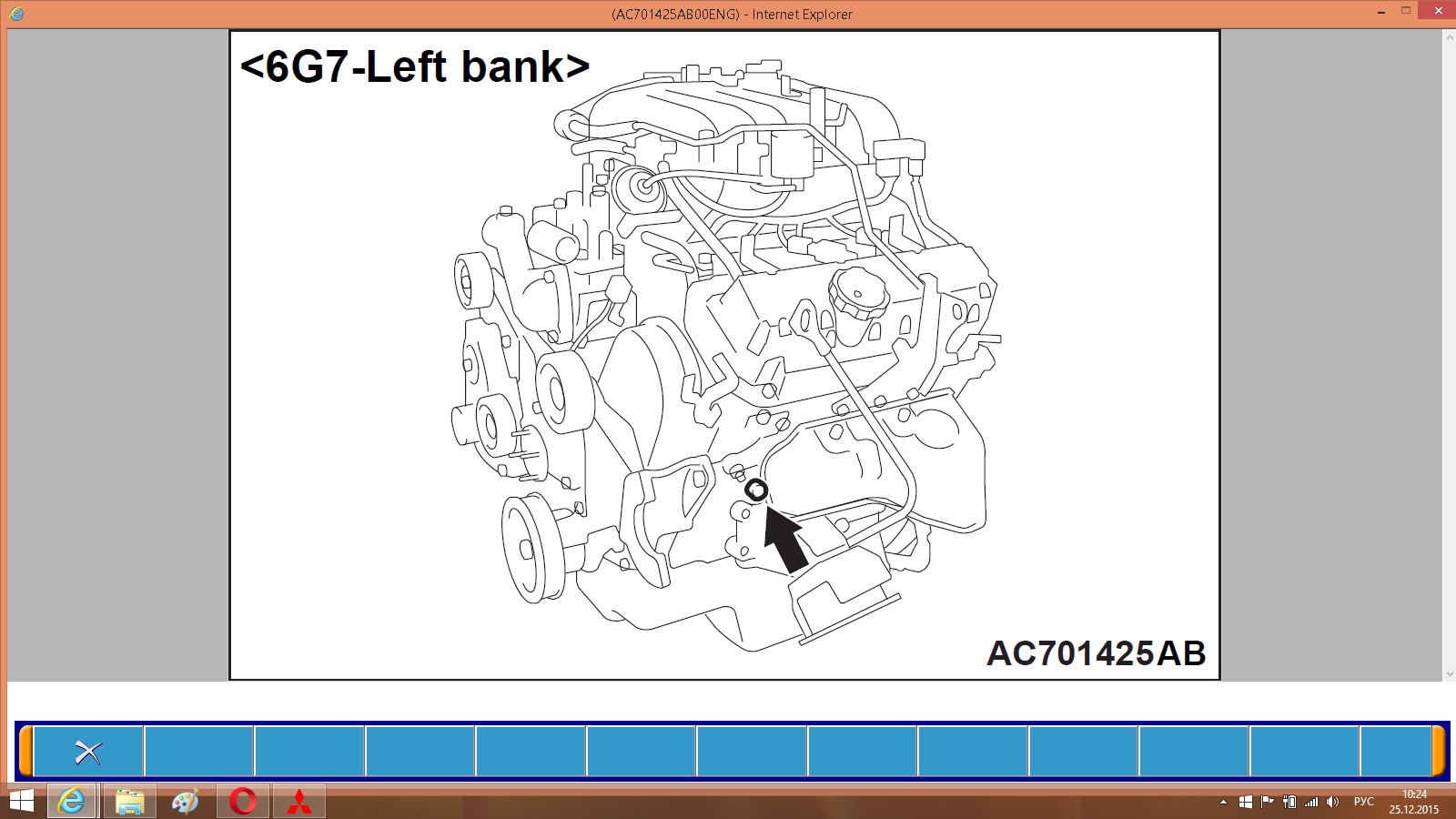

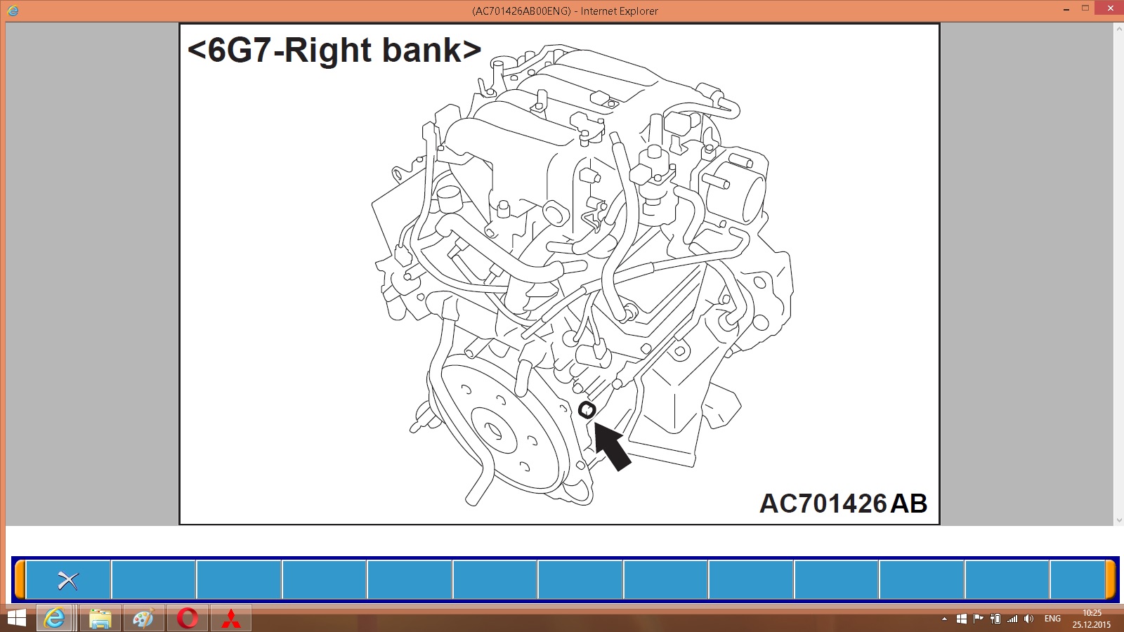

Так сначала к всезнающему ГУГЛУ обратиться надо было, пробки указаны прям на картинках. Одна около стартера, вторая около подушки двигателя

Ну а пробки в стандартных местах на данном типе мотора. Пробки под ключ на 14.
Слева между компрессором и подушкой, справа под коллектором.

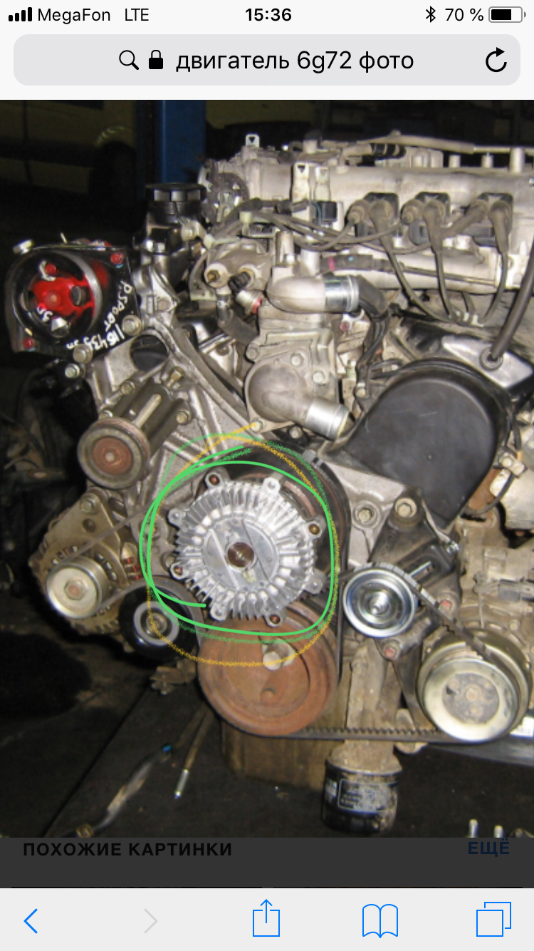

Анатолий, вы либо сами запутались, либо машина не ваше и руки свои туда не надо совать.
Вентилятор даигателя должен вращаться сразу после запуска!!! Он приводится ремнем от шкива коленчатого вала!!! Как только мотор завелся шкив начинает вращаться, ветилятор тоже. Частота будет меняться, так как стоит вязкомуфта. Фото прекрепил!
