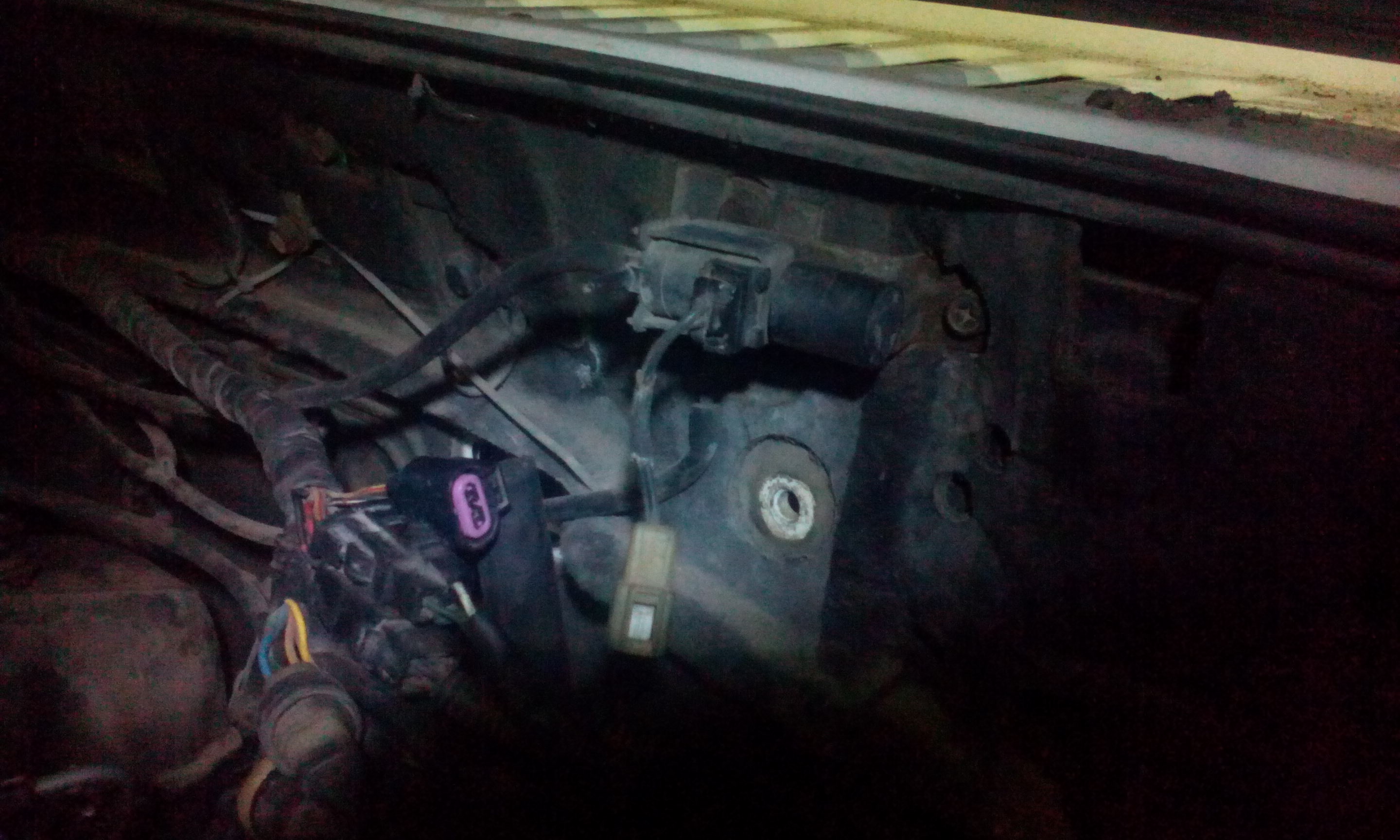

Прошу помочь в сборке Паджеро 1 4д56т из горы запчастей )
1. У меня правый руль, слева (стороне противоположной рулю) на моторном щите стоит датчик с двумя выходами для вакуумных шлангов, датчик имеет фишку с двумя контактами, один вертикально, другой горизонтально. Что это за датчик и откуда на него искать фишку и куда должны выходить два вакуумных шланга от него?

1. MitsubishiMR 577139 Клапан электромагнитный
посмотри может вот этот?

Яider
по 1-му пункту, думаю там не датчик, а электромагнитный клапан. Если на машине АКПП, то скорее всего это электромагнитный клапан повышения оборотов при включении кондиционера. Один шланг от него идет в общую систему от вакуумного насоса, а второй идет на пневмо-лягушку стоящую на ТНВД, из нее должна торчать штанга в виде клюшки, которая цепляет рычаг управления подачей на ТНВД.

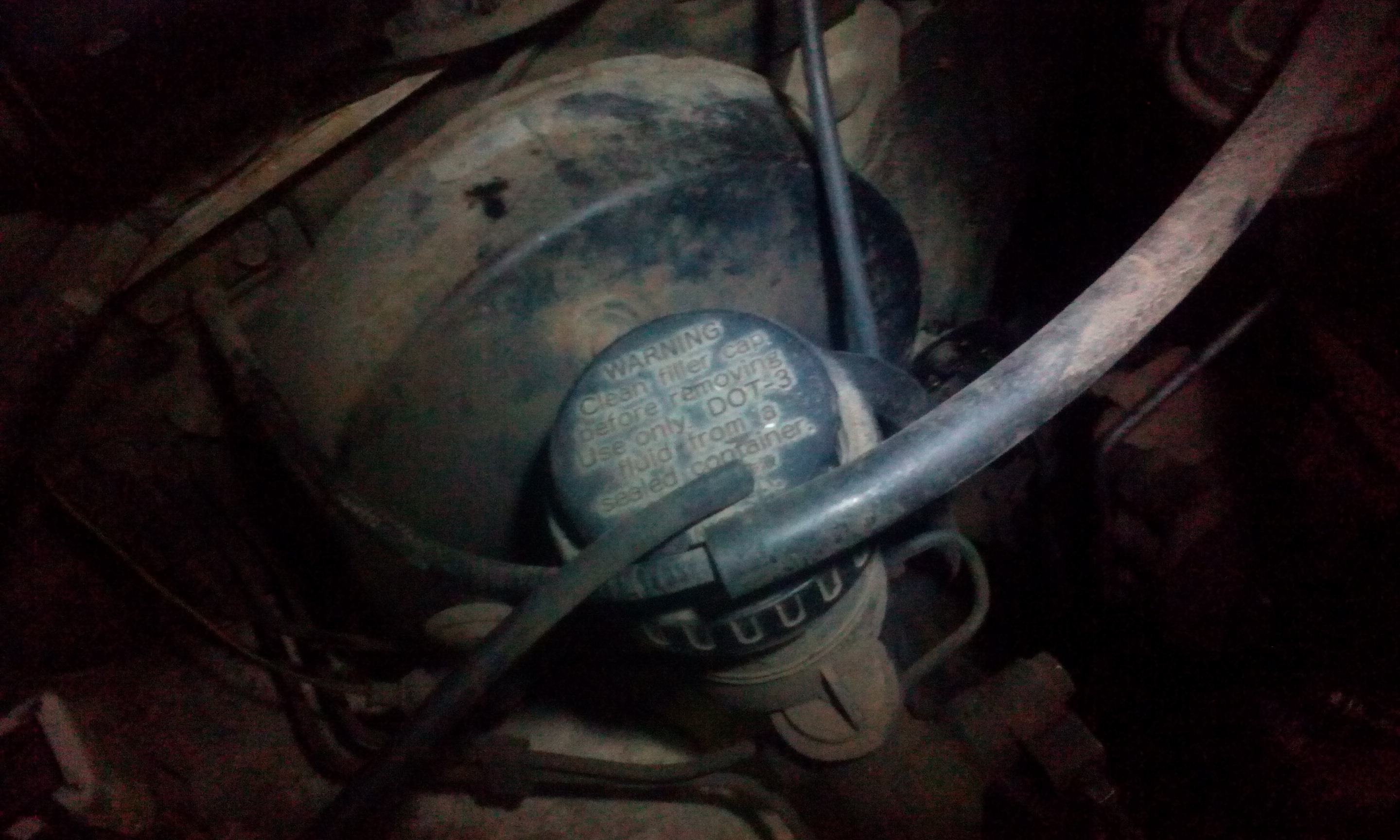

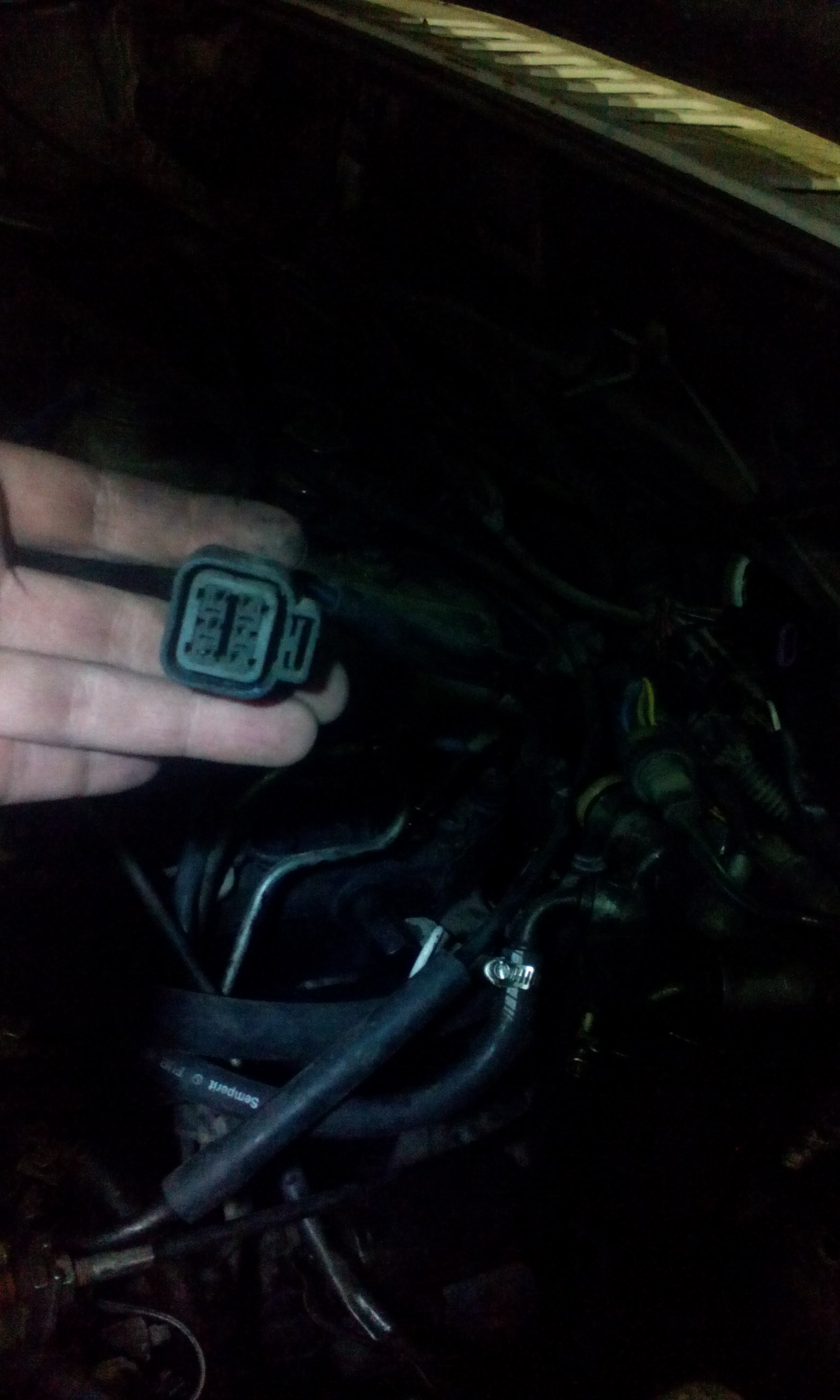

Re: Вопрос по датчику в вакуумной системе.
Как я и предполагал.Яider писал(а):Вот фотки
На первой фото. Клапан повышения оборотов при включении кондиционера.
На второй фото. Шланг приходит именно до вакуумного усилителя тормозов. Толстый шланг приходит от вакуумного насоса, и там устанавливается тройничок, отвод для тонких шлангов. А именно для вакуумной системы подключения переднего моста, и для клапана повышения оборотов при включении кондея.
Третье фото. Скорее всего разъем обогревателя крышки топливного фильтра. Там один разъем поменьше, это указатель воды в топливном фильтре, а тот что побольше на обогреватель.
Спасибо!
Но на третьем фото именно от автомата фишка интересует, что у меня между пальцев, с кучей пинов
Это не фишка от автомата! В моторном отсеке фишек от автомата нет. Это как раз фишка от обогревателя топливного фильтра. На автомат фишки идут из под центральной консоли.Яider писал(а):Спасибо!
