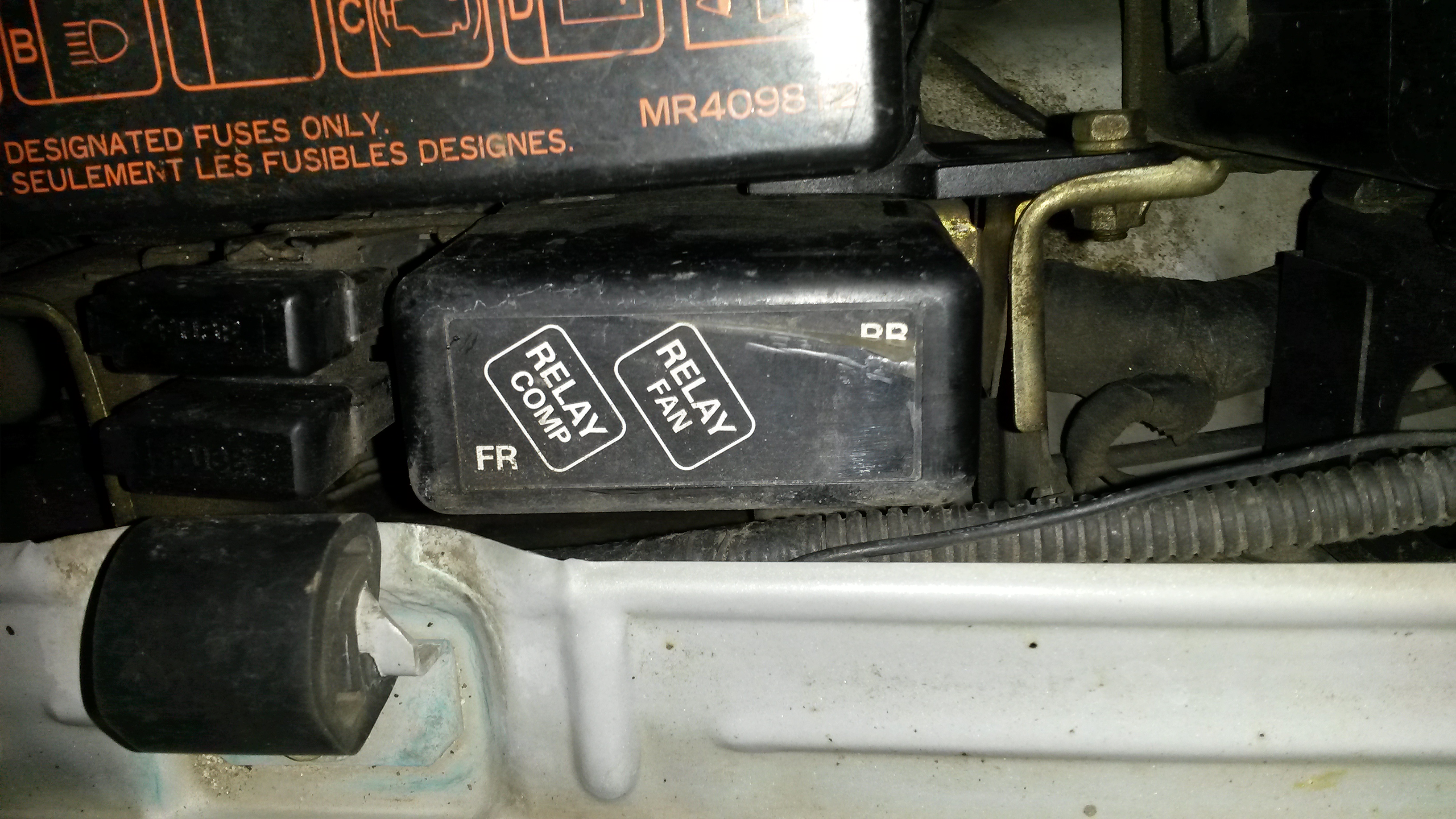

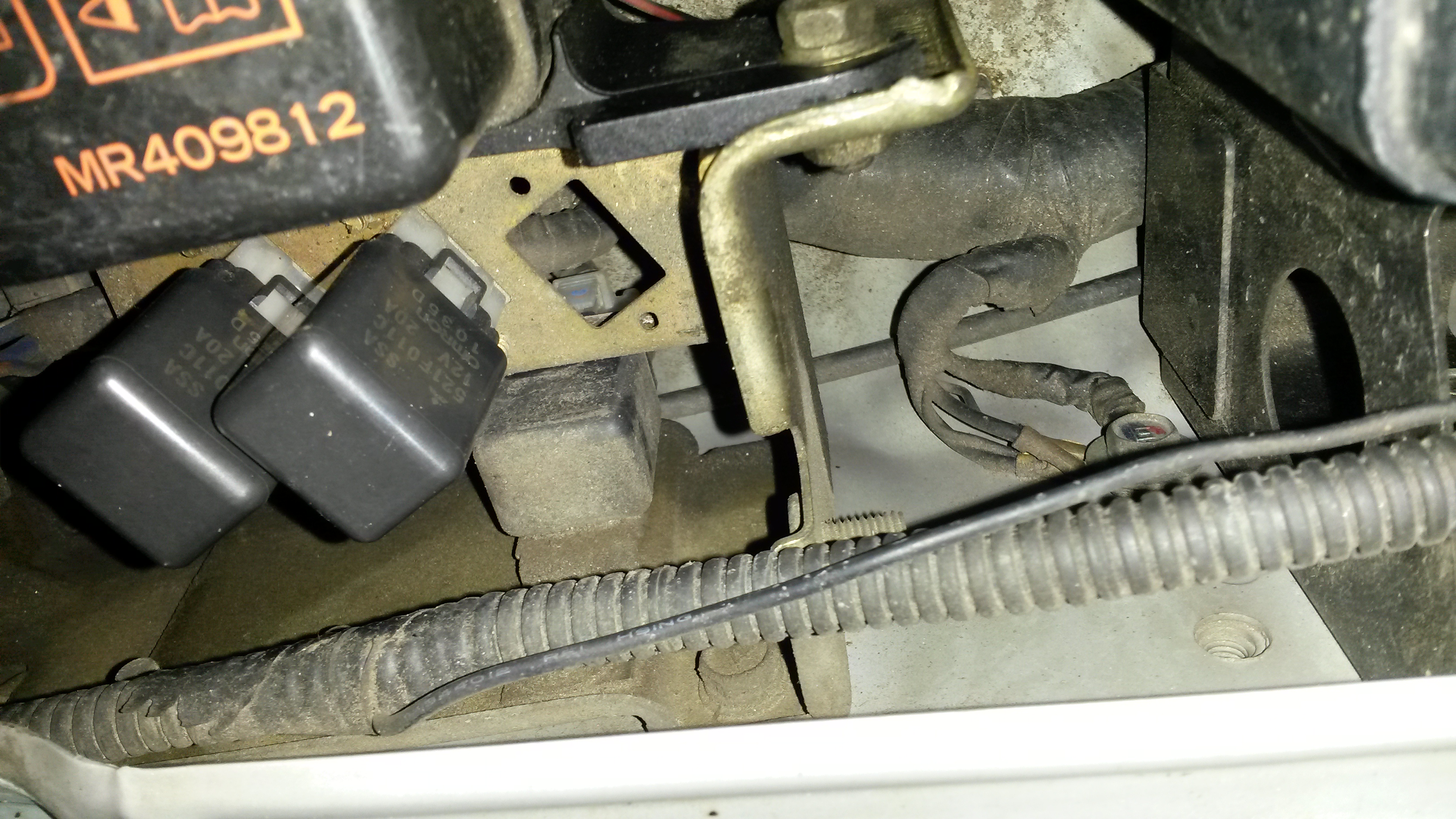

Сообщение alexsah »

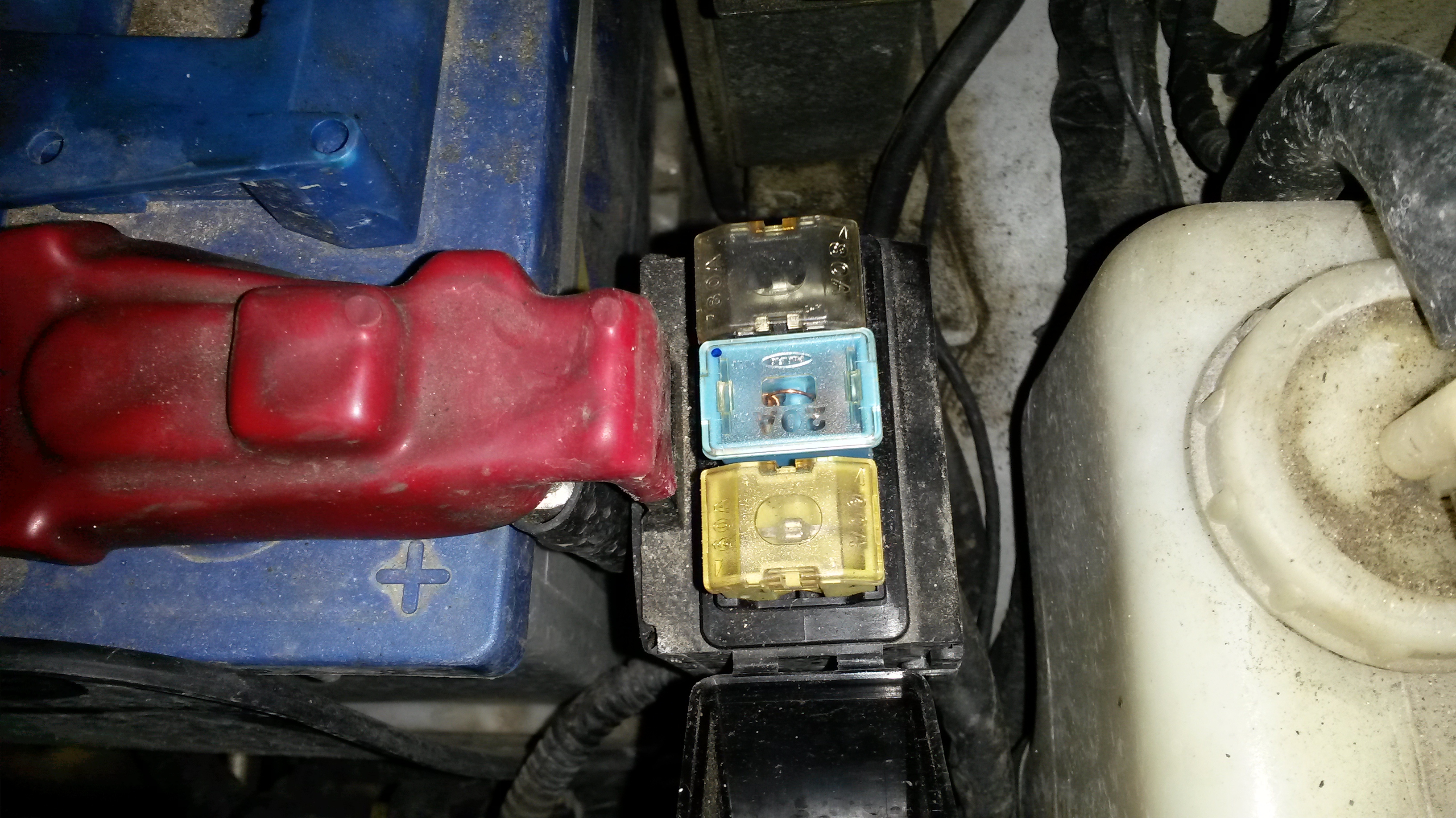

ну вот и фото
предохранитель синего цвета на передние и задние ПТФ
вот и реле ПТФ
вот и реле ПТФ
снимаем декоративную крышку

Captain Sergio
Сообщения: 4557
Двигатель:: 4G18
Откуда: Ульяновск
Благодарил (а): 264 раза
Поблагодарили: 348 раз
Re: не горят ПТФ
Сообщение Captain Sergio »
Спасибо за фото. Поизучаю.

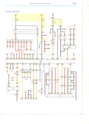

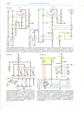

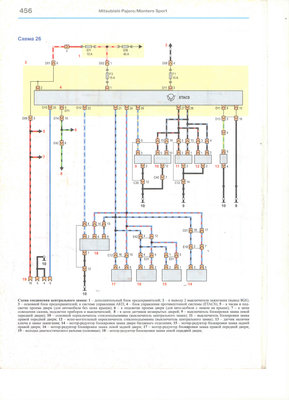

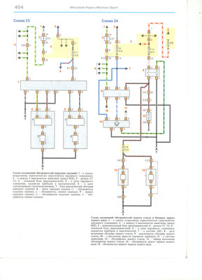

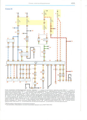

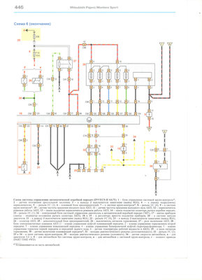

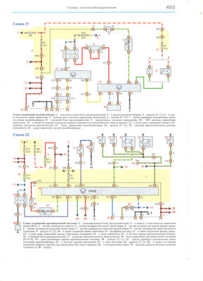

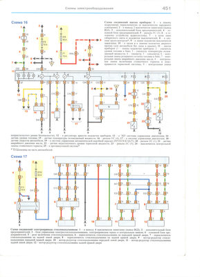

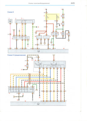

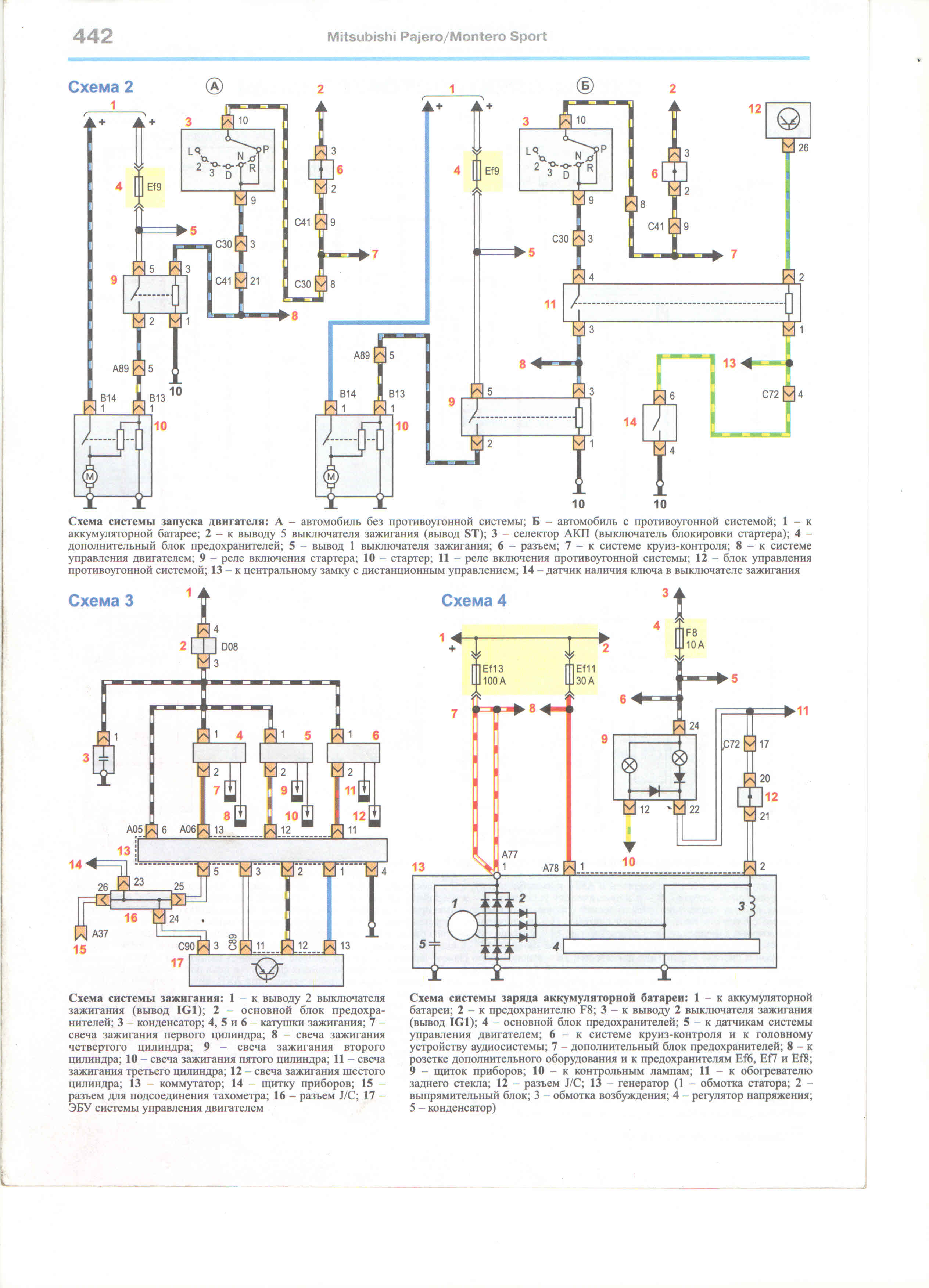

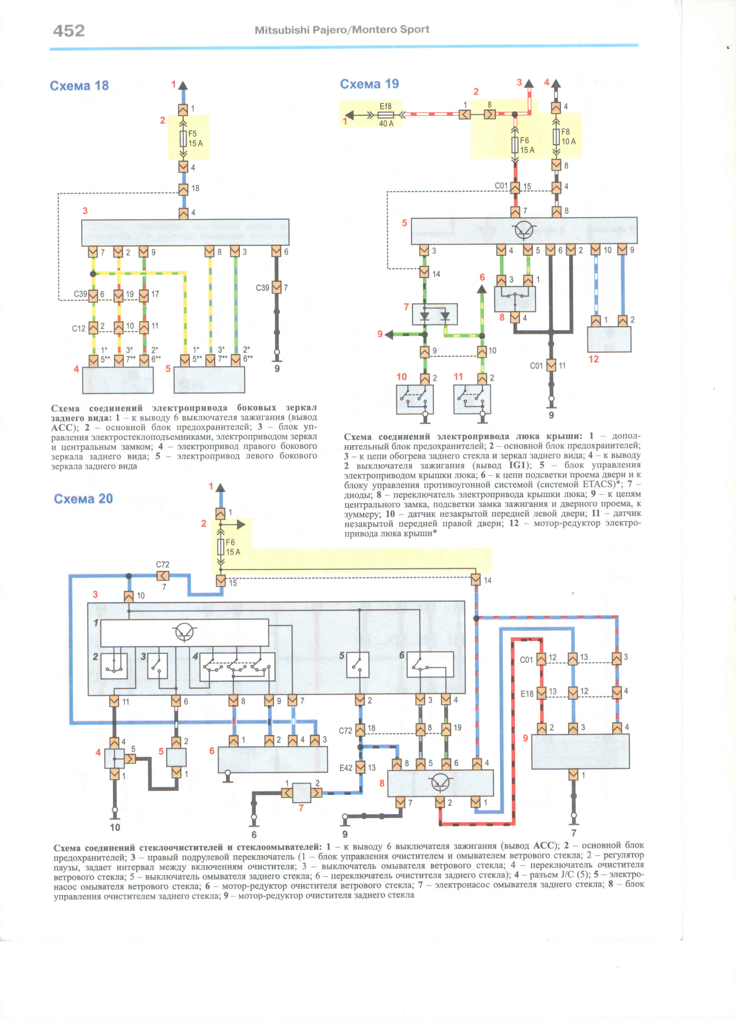

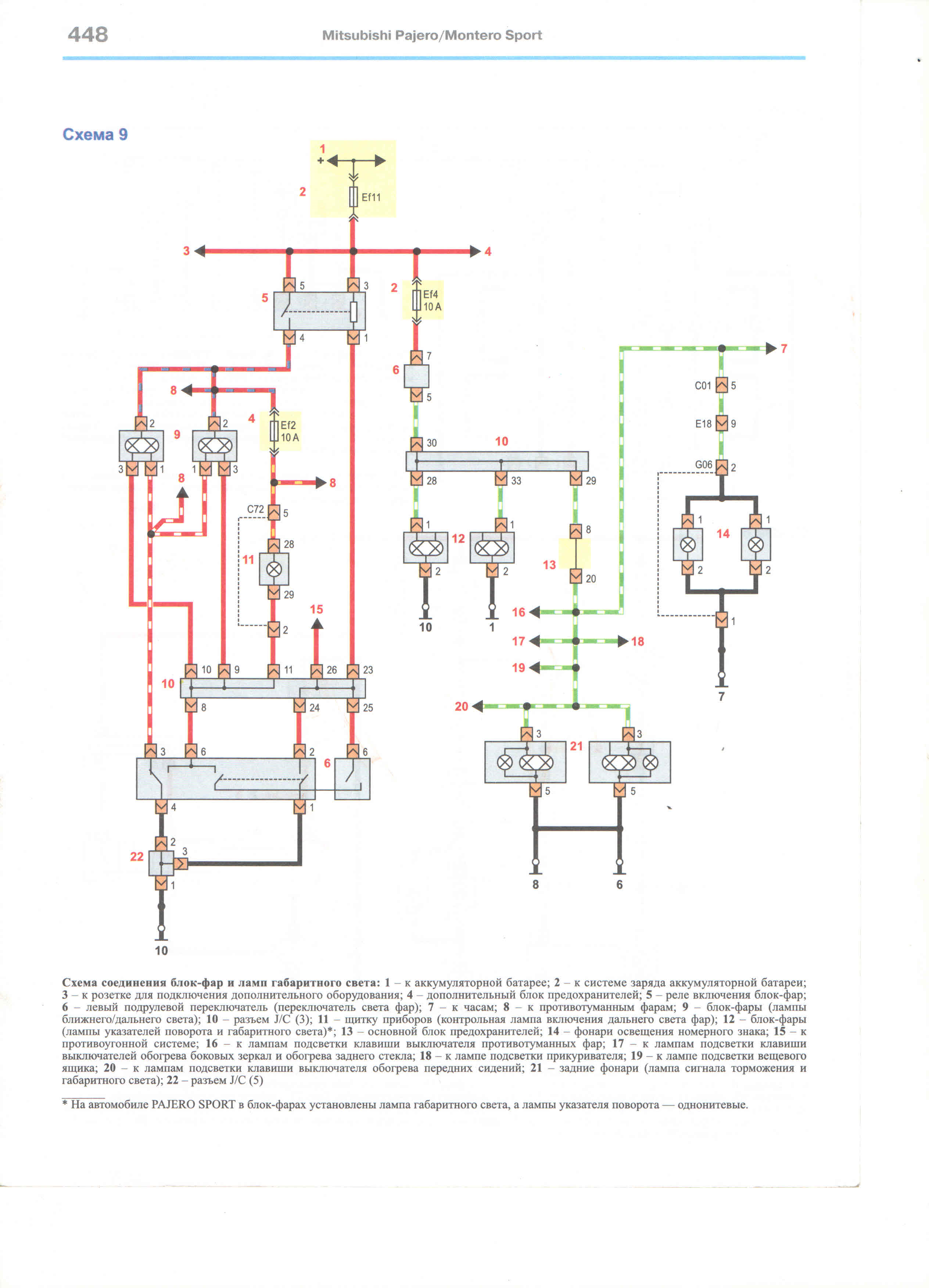

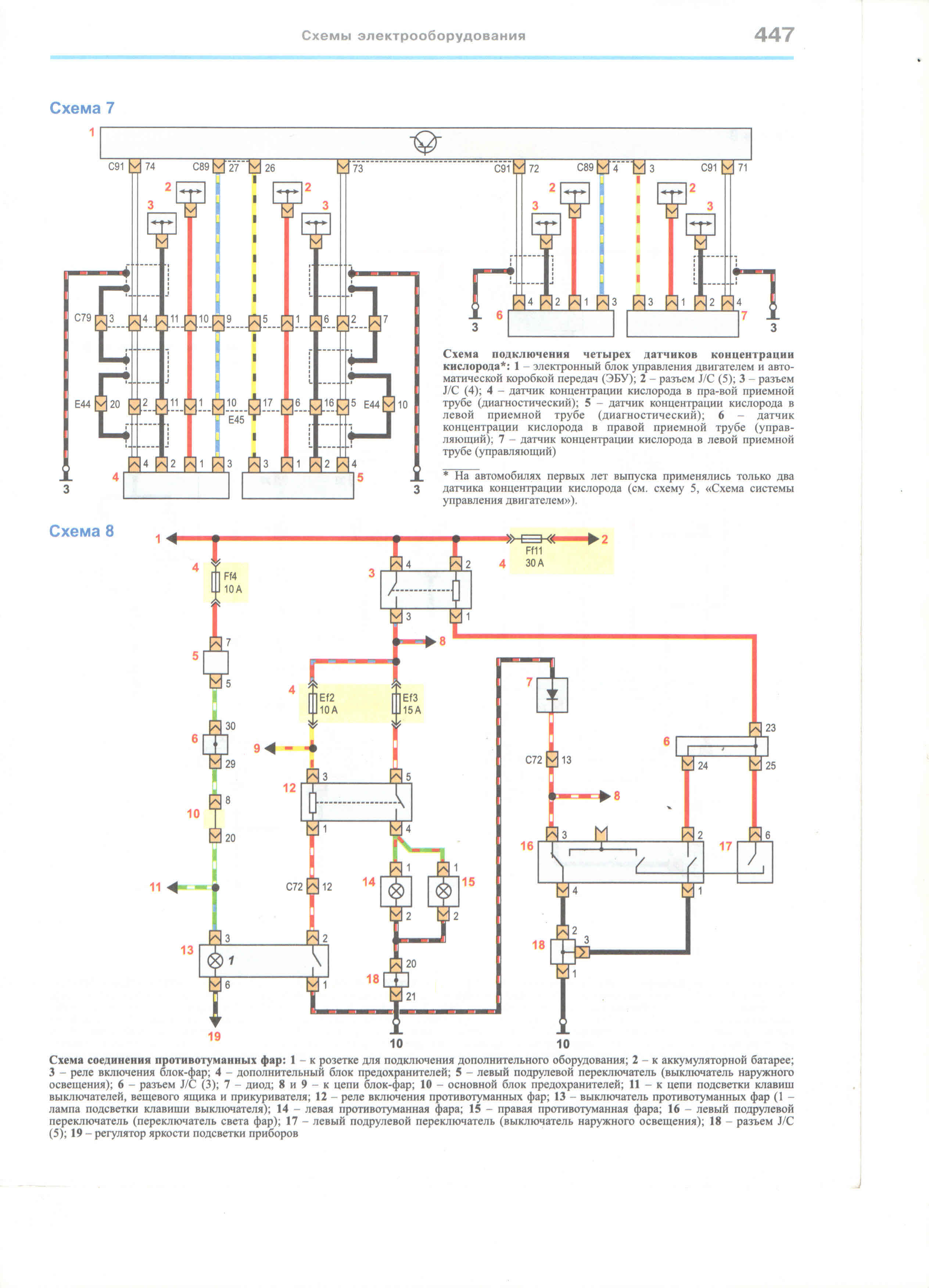

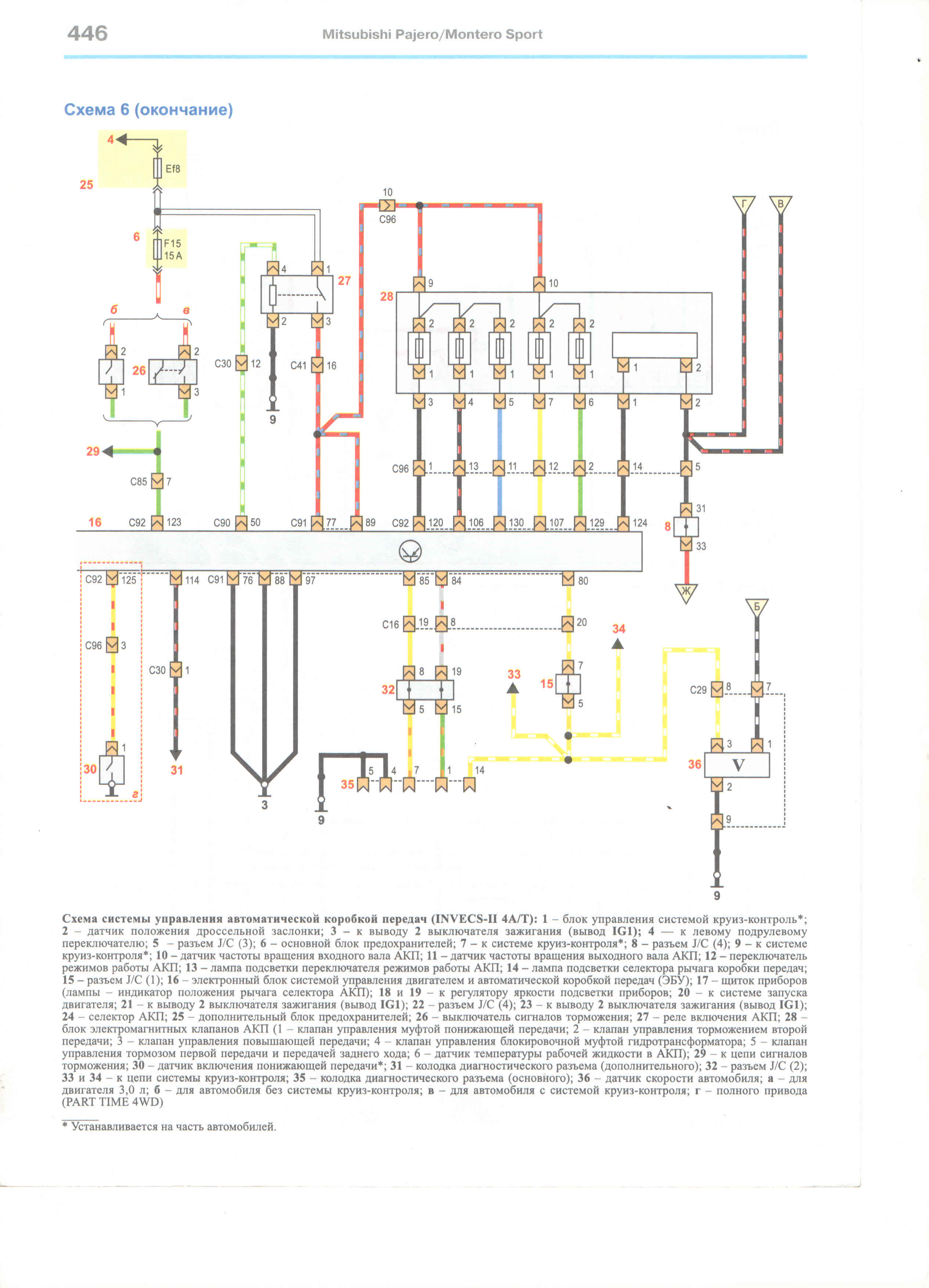

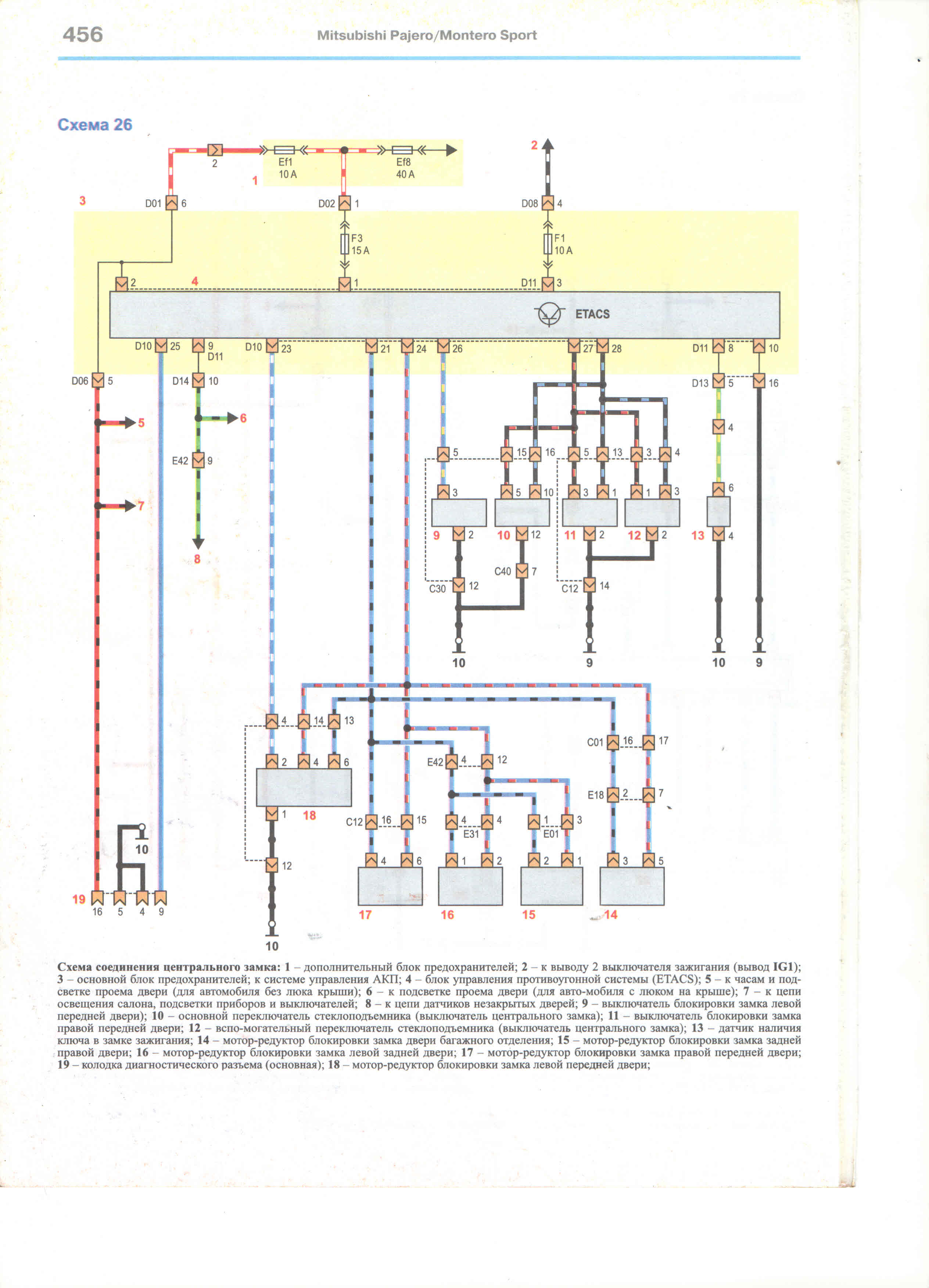

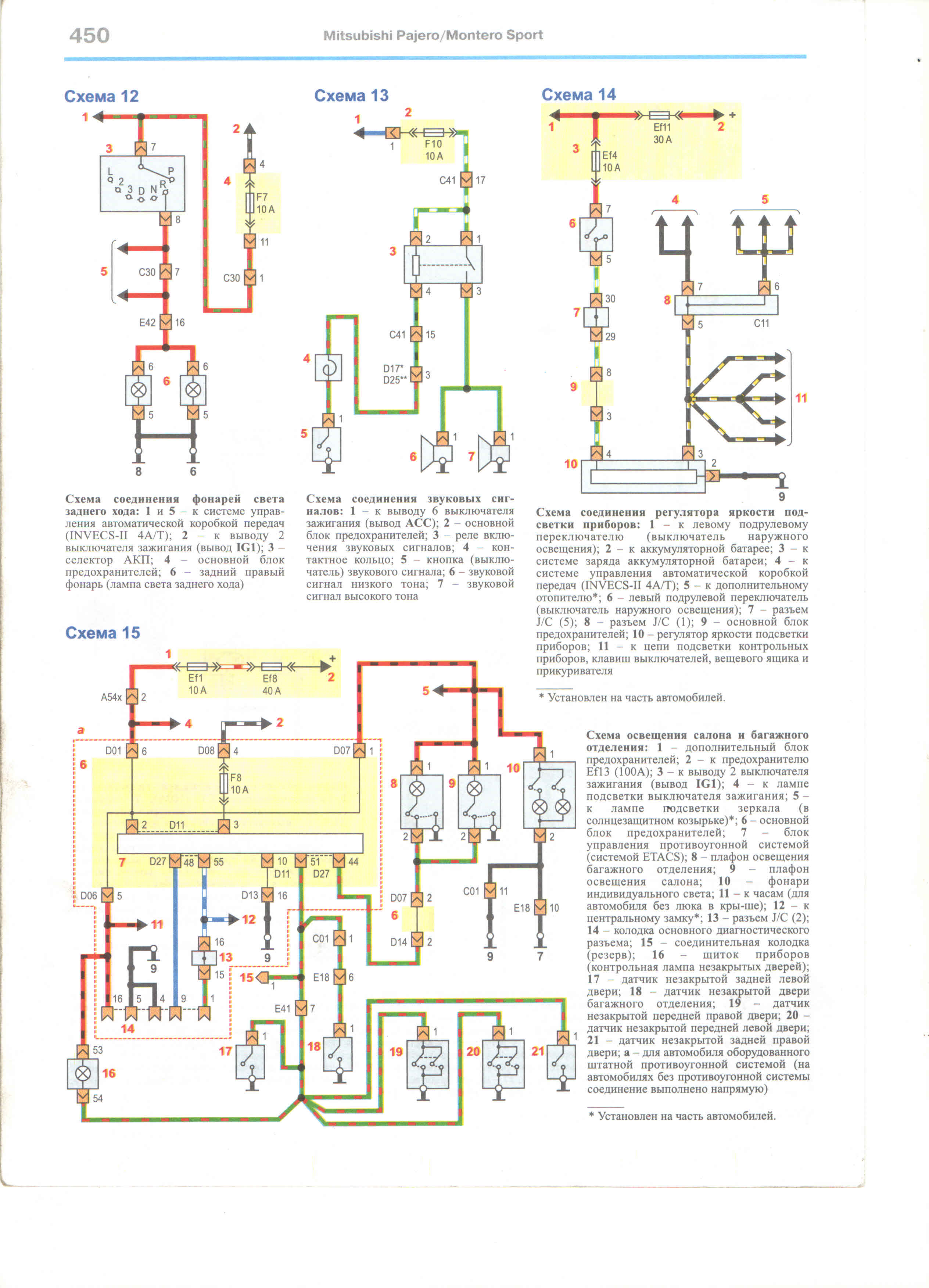

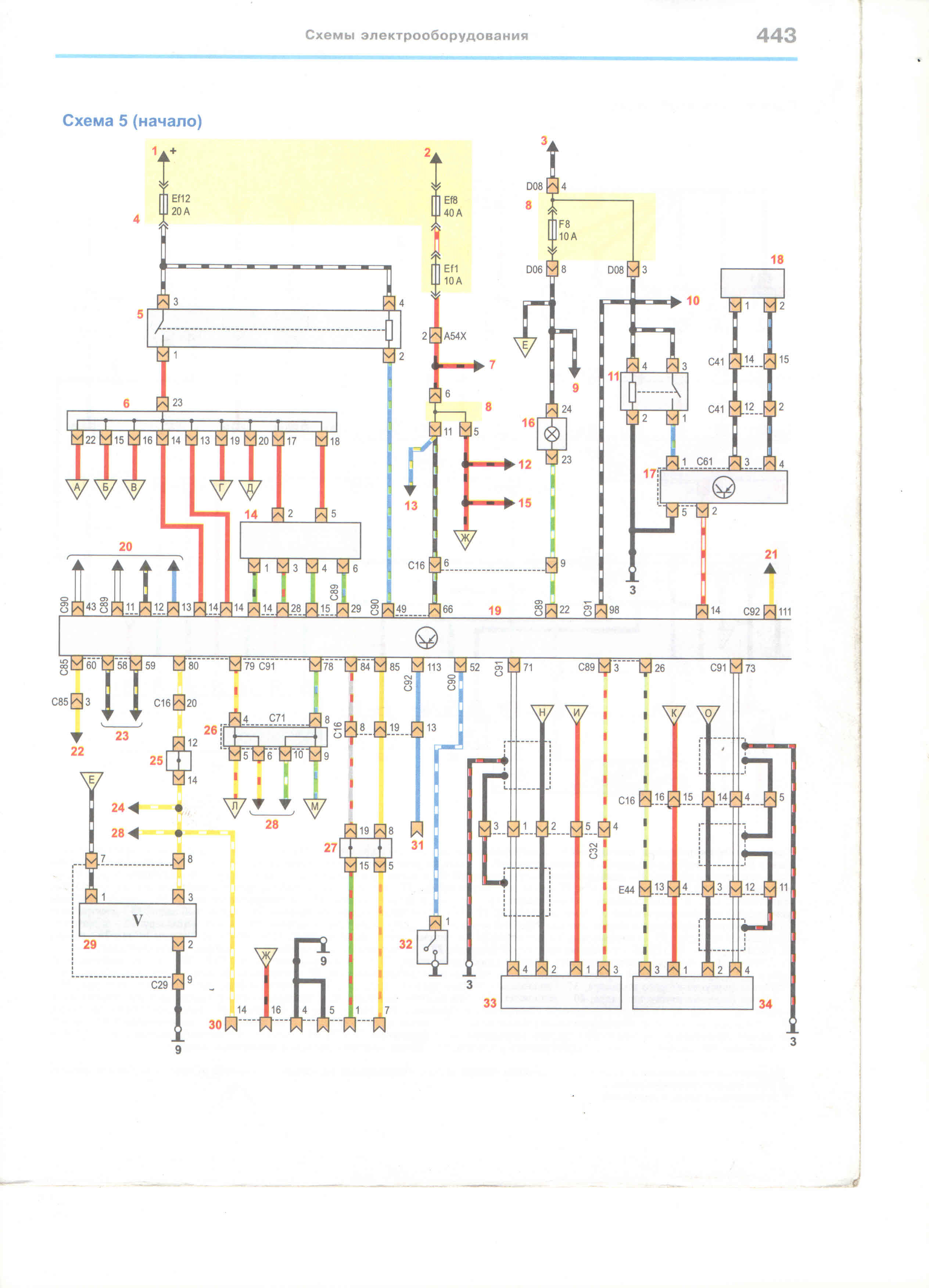

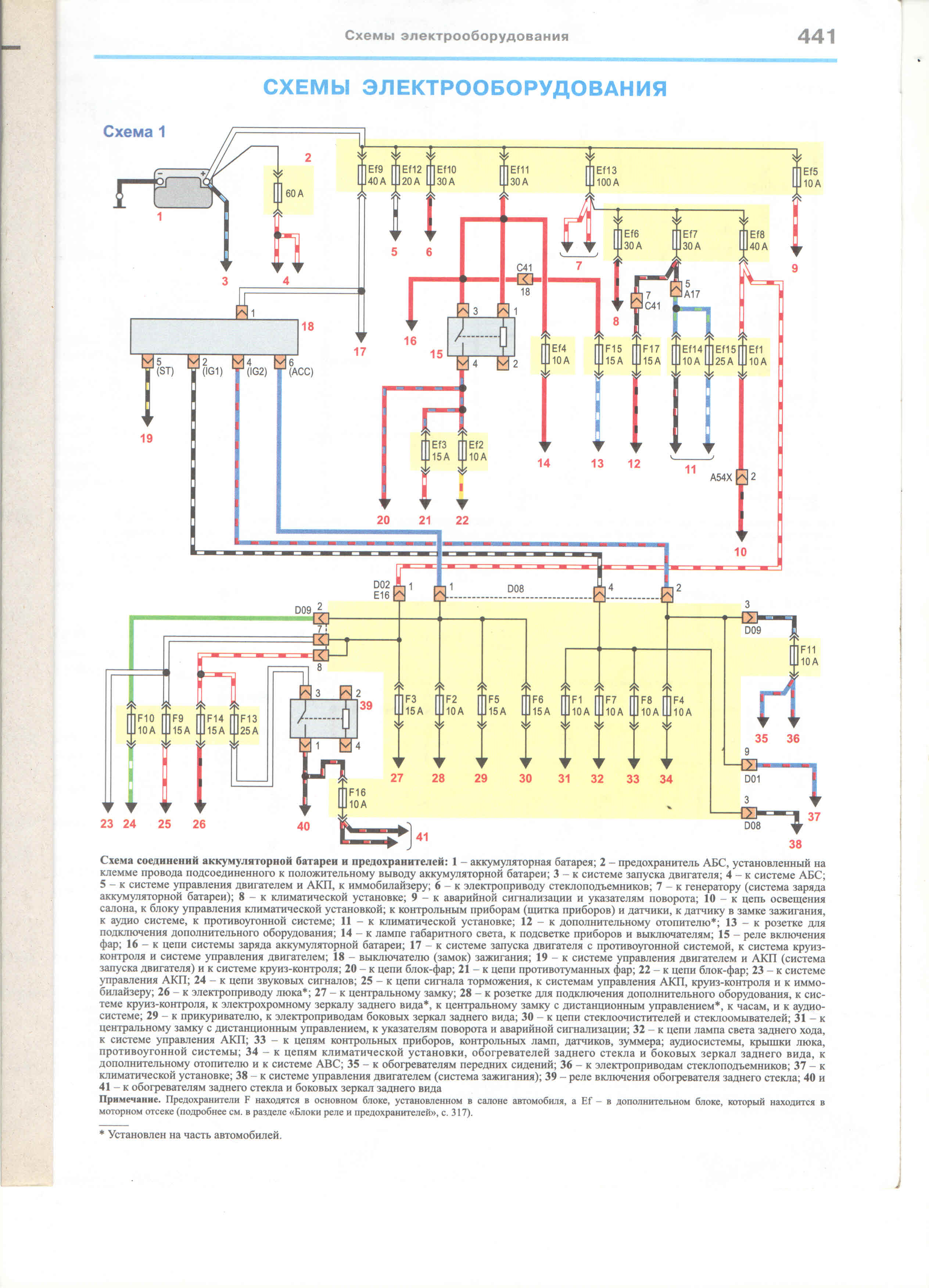

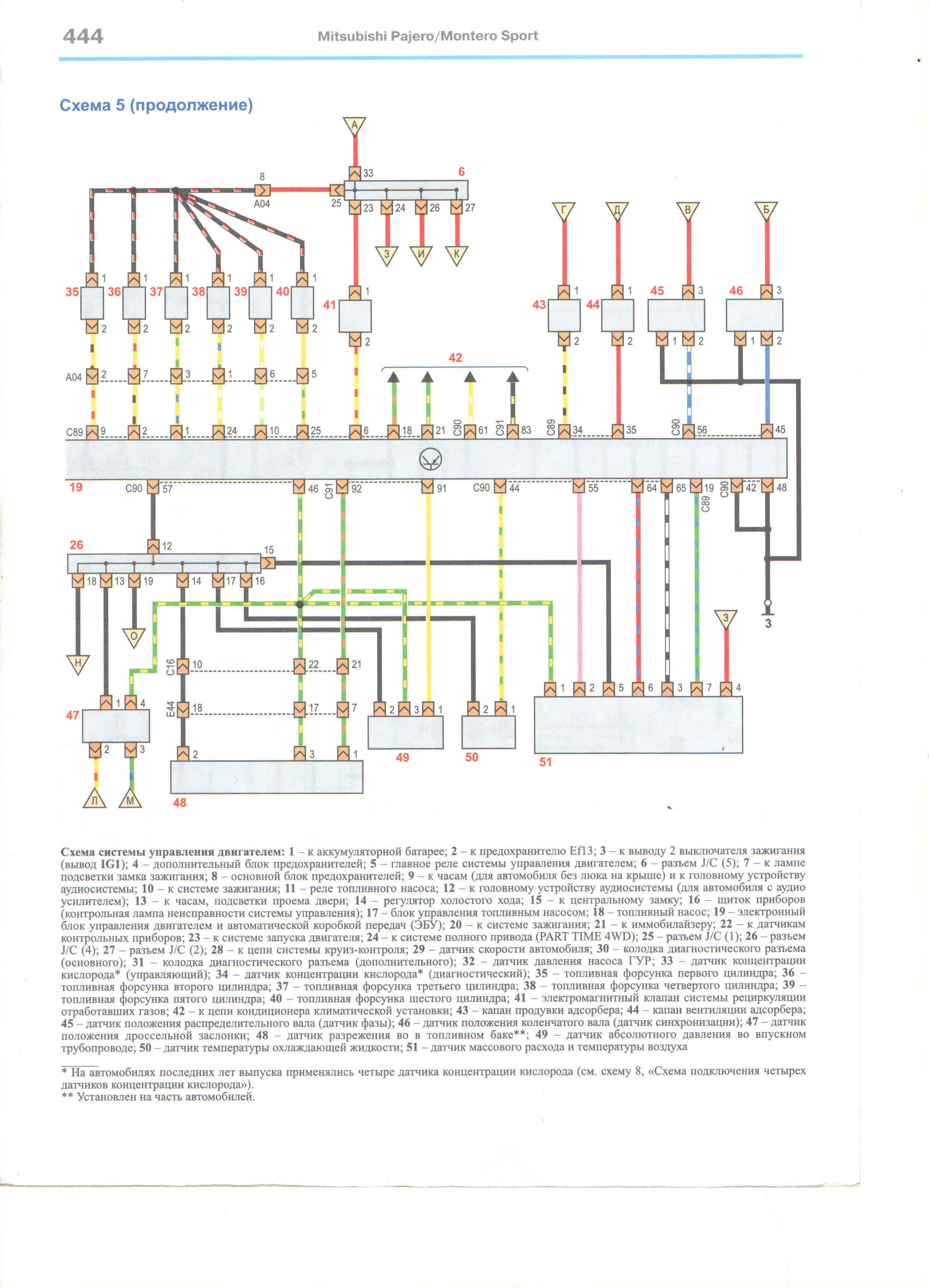

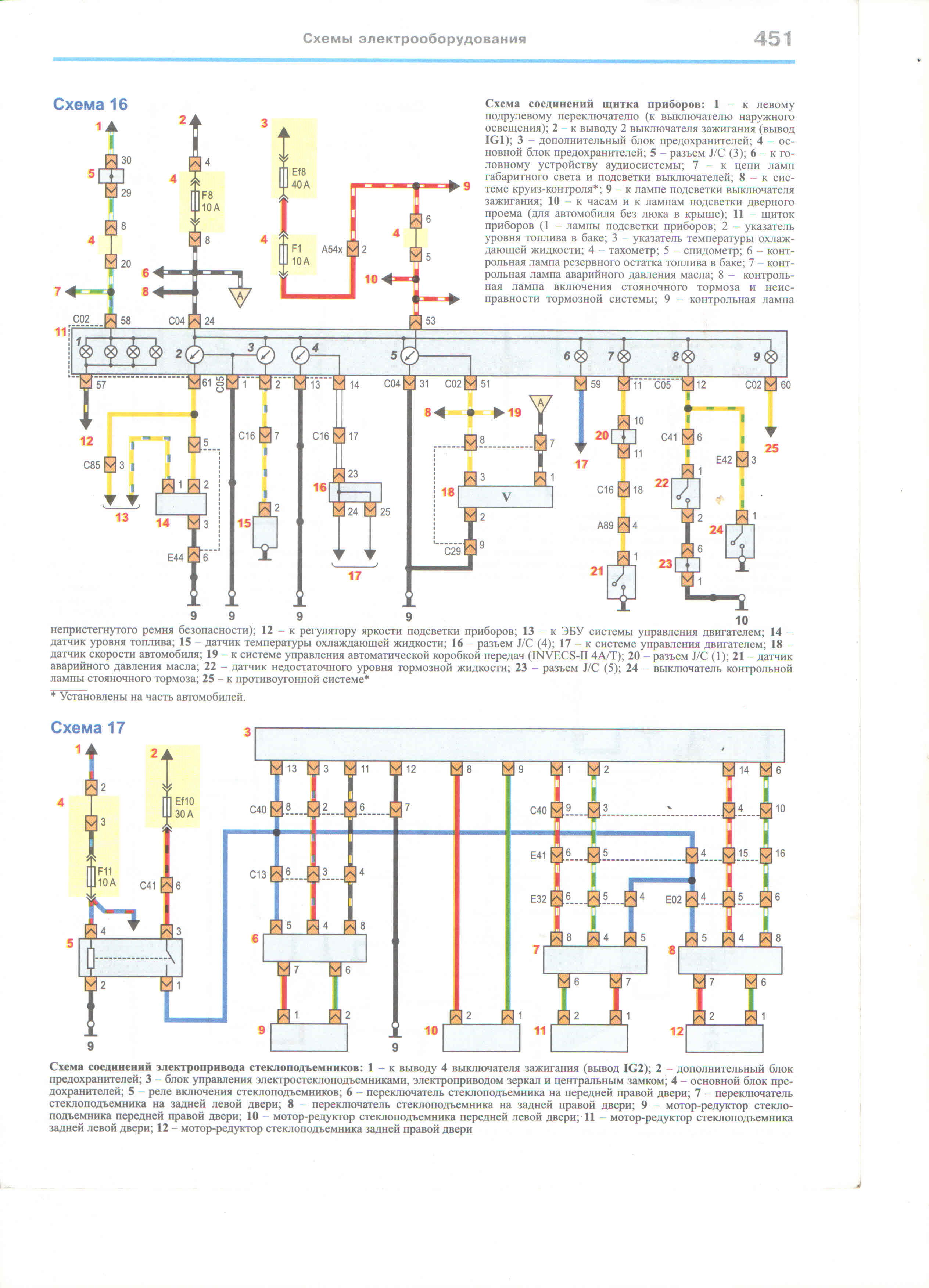

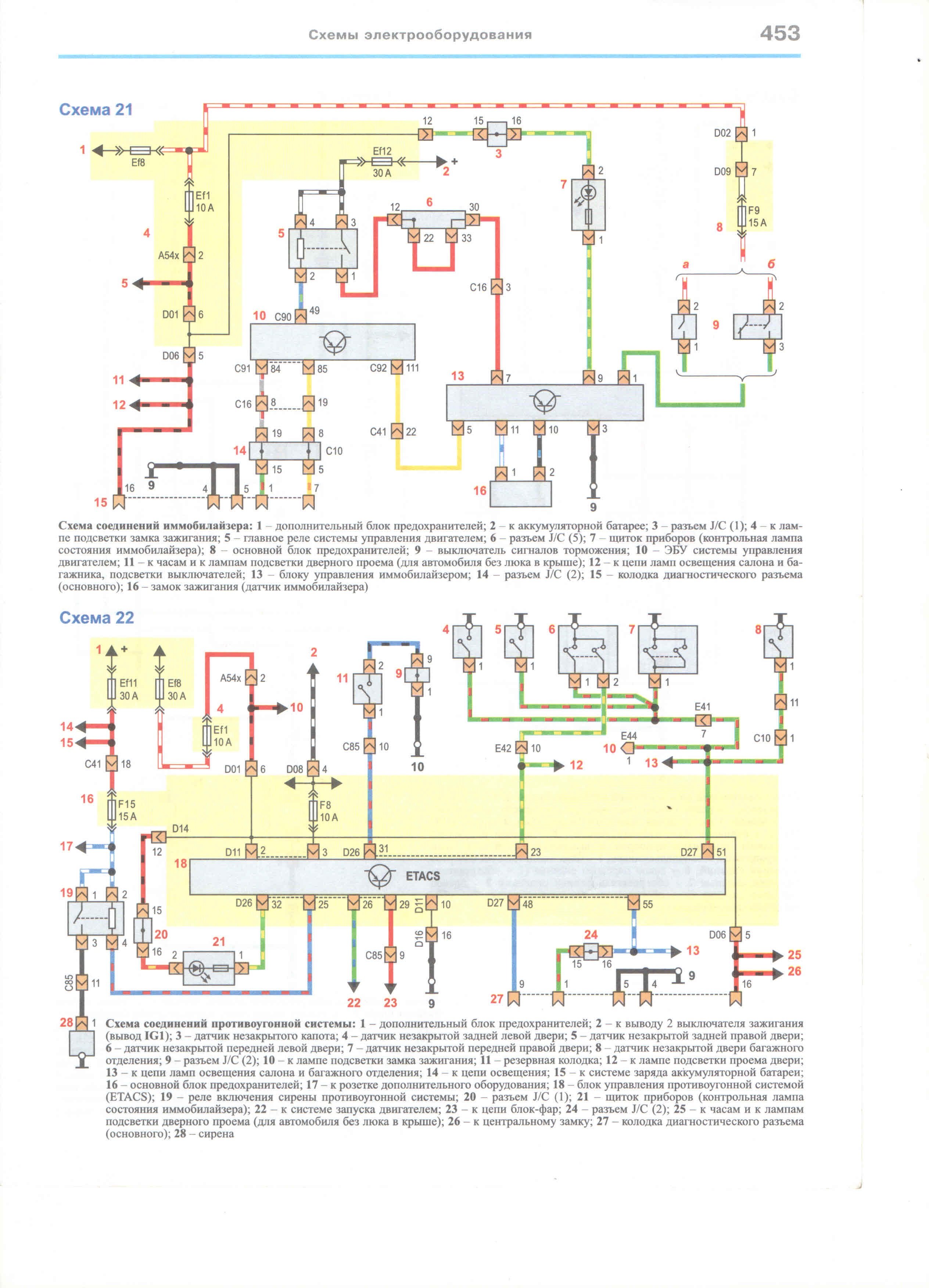

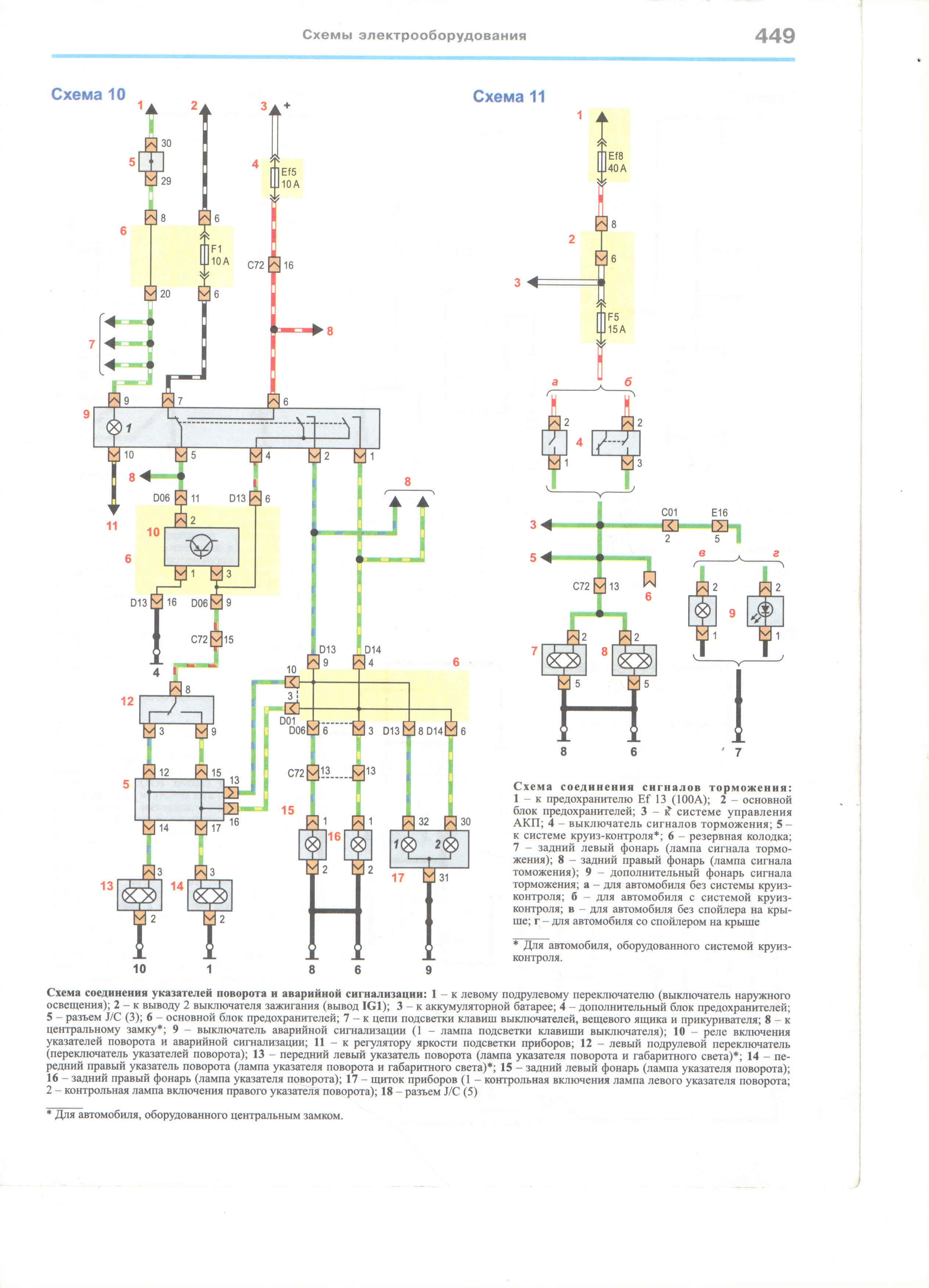

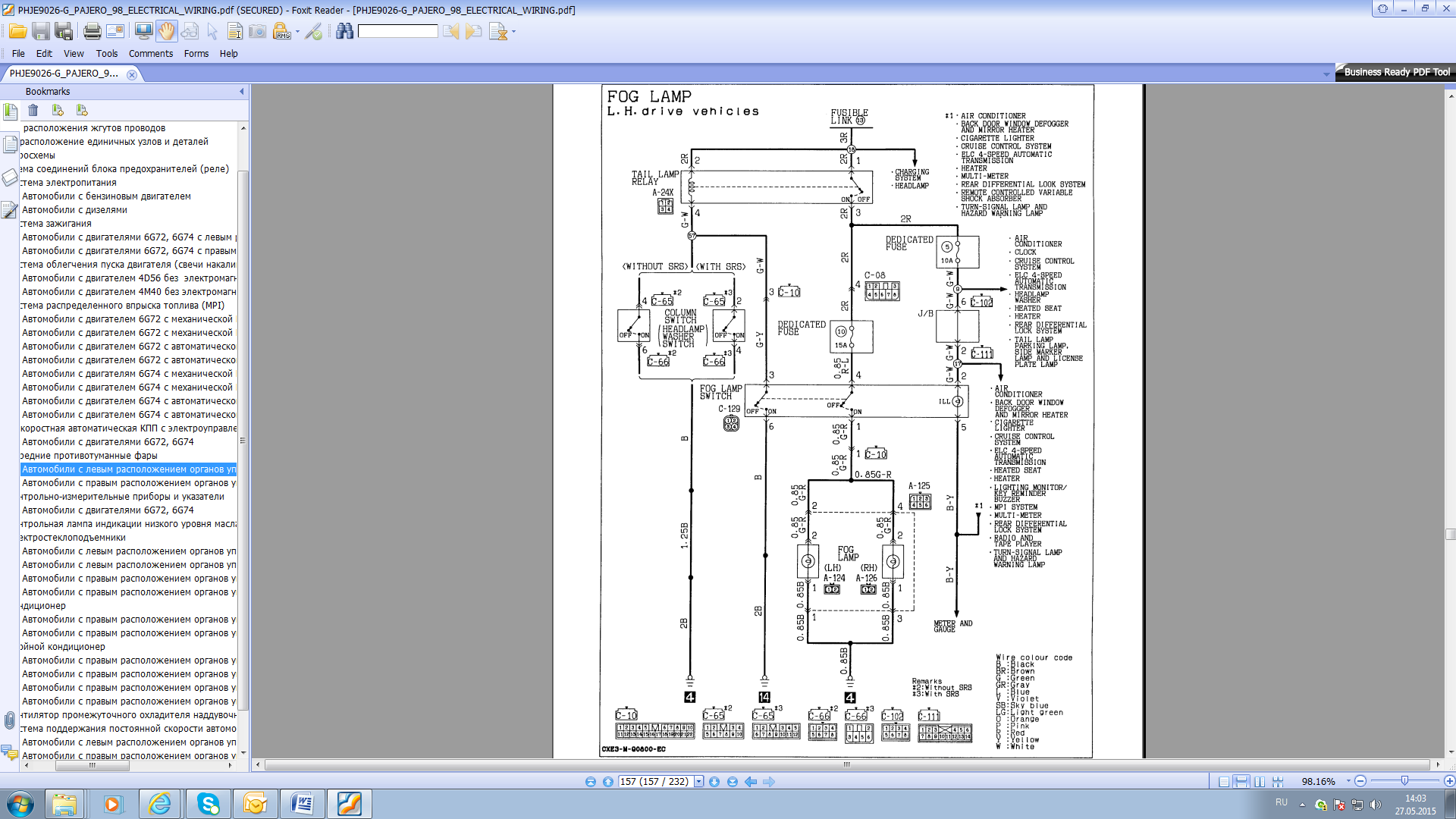

Есть такая книга:
Ну и набор схемок из неё..., "Схема 8" - есть то самое искомое... :*YES*: :
Ё........,
Captain Sergio
Сообщения: 4557
Двигатель:: 4G18
Откуда: Ульяновск
Re: не горят ПТФ
А в таком формате нет случайно?
