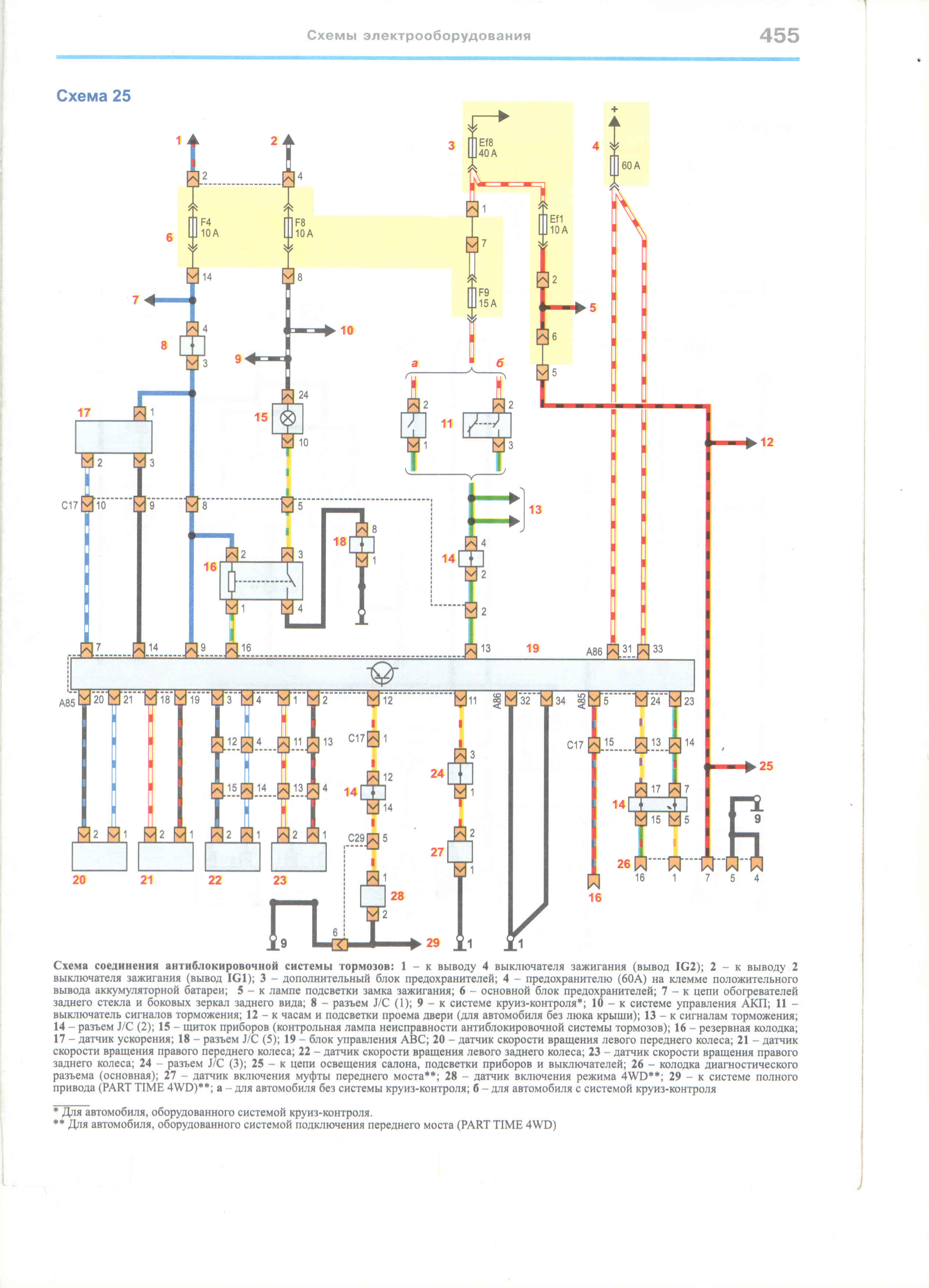

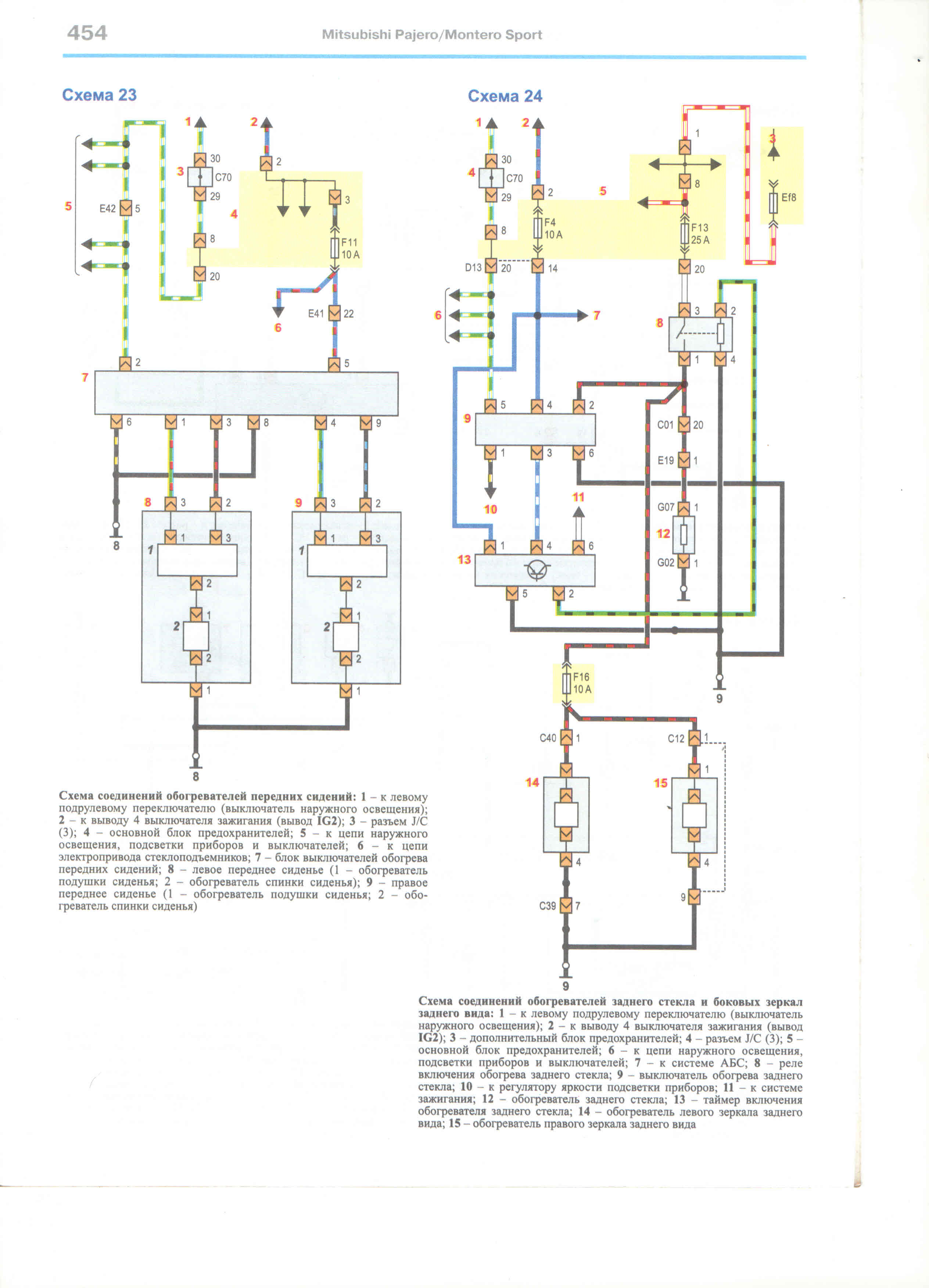

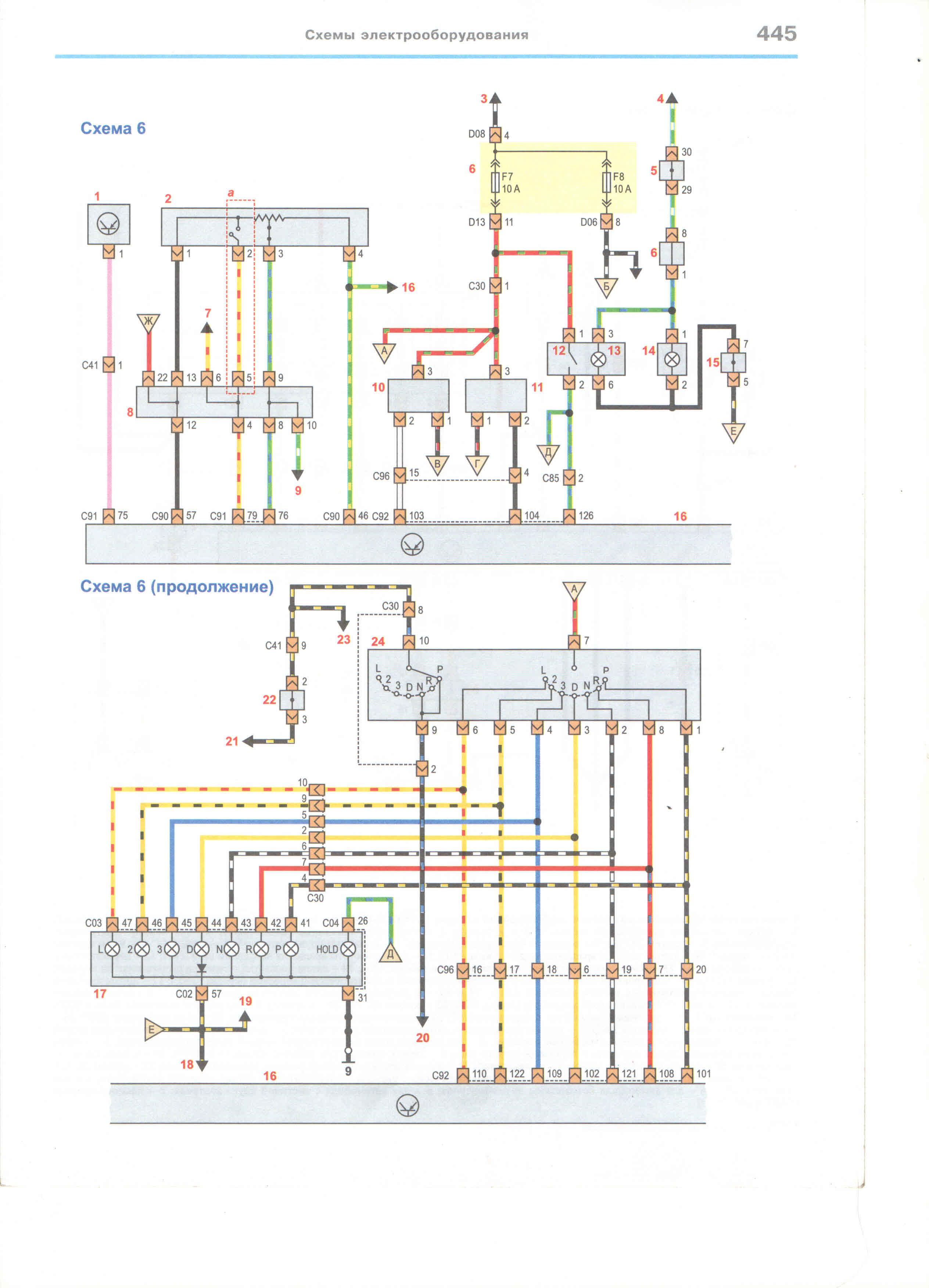

Есть такая книга:
Ну и набор схемок из неё..., "Схема 8" - есть то самое искомое... :*YES*: :
