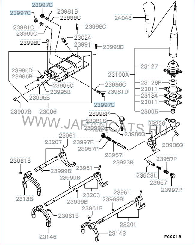

SNOOPER писал(а):Снимаете крышку с раздатки куда крепятся рычаги.
Выбиваете штифт с кулачка переключения передач, предварительно натолкав тряпок чтоб штифт не упал во внутрь.
Забиваем штифт обратно на НЕ ДО КОНЦА а чтоб выступало 3 мм.
Собираем всё обратно.
Не перепутав естественно болты рычагов.
А не могли бы вы показать на картинке что за штифт? и почему он должен торчать на 3мм? Ведь сама по себе коробка переключается без проблем, ничего не мешает... Опять же если вы правы и дело в штифте то 3мм этож мало совсем, а если выпадет в процессе потом?
