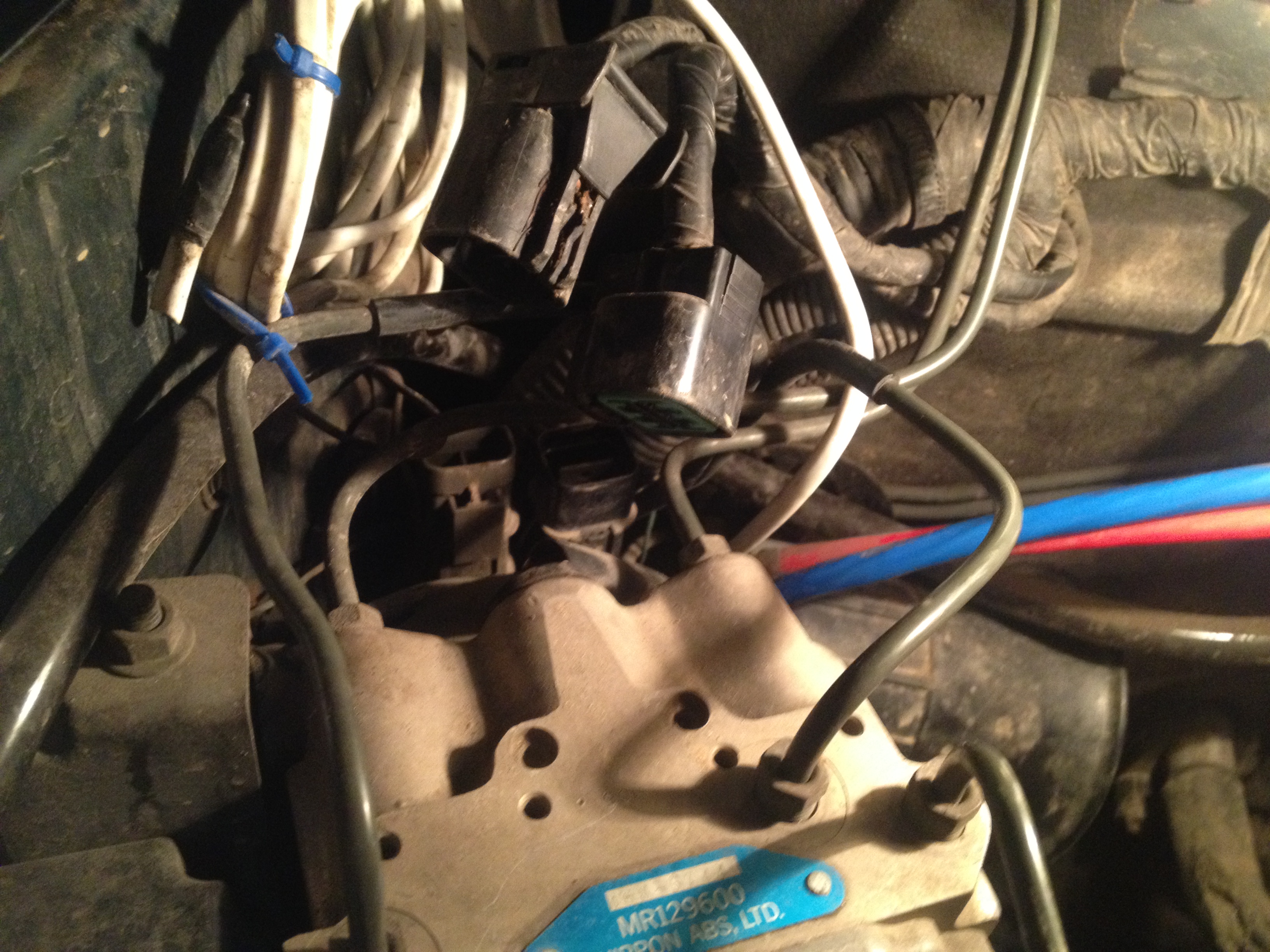

Re: АБС заглючила
У меня остался целым только один датчик на переднем колесе,предохранитель вынут,но почему то при торможении на льду или грязи педаль тормаза отрабатывает биения и машина не тормозит!!! Что это может быть!!!

Re: АБС заглючила
Получается,что включается!!! А где этот блок находится???flamer писал(а):Тимурыч
Т.е. АБС включается?? Тогда сними фишки с блока.

Re: АБС заглючила
А капот пробовал открыть?! Там железяка с железными трубочками и в нее воткнуты фишки.....

Re: АБС заглючила
Понял,большое спасибо!!!flamer писал(а):А капот пробовал открыть?! Там железяка с железными трубочками и в нее воткнуты фишки.....

Re: АБС заглючила
Сегодня отключил две фишки,которые стоят рядом,от блока с трубками- правильно??? Или можно было только одну фишку??? Там одна- двухконтактная фишка,а другая много контактная!!!
Машинка стала нормально теперь тормозить!!! Спасибо Вам за совет!!!

Re: АБС заглючила
По... Можно только приходящим плюсом. Если будешь восстанавливать заткни поролоном пусть болтаются.

Re: АБС заглючила
Понял,спасибо!!! А на поролон маслица немного капнуть,чтобы не окислялись контакты.flamer писал(а):По... Можно только приходящим плюсом. Если будешь восстанавливать заткни поролоном пусть болтаются.
