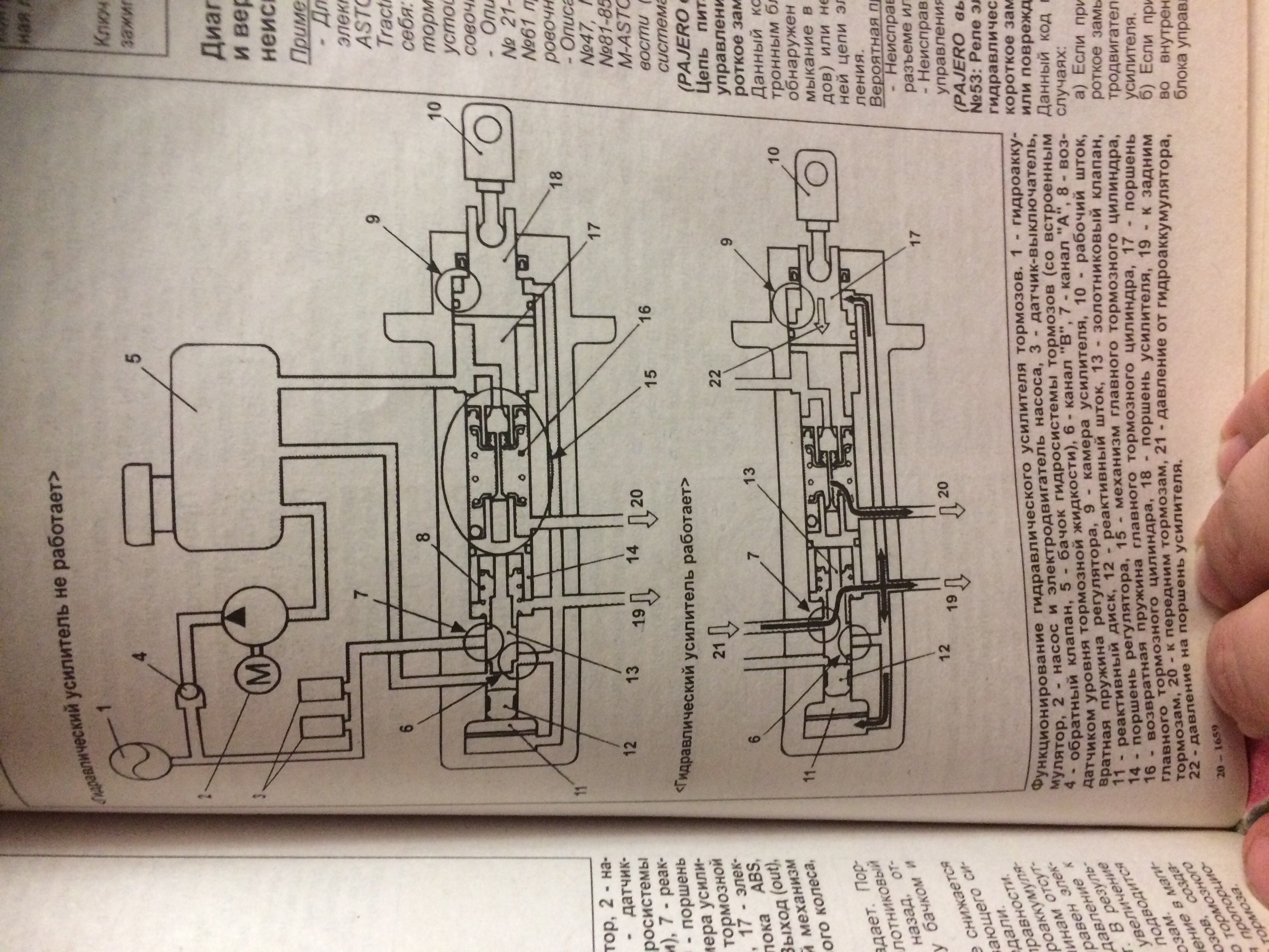

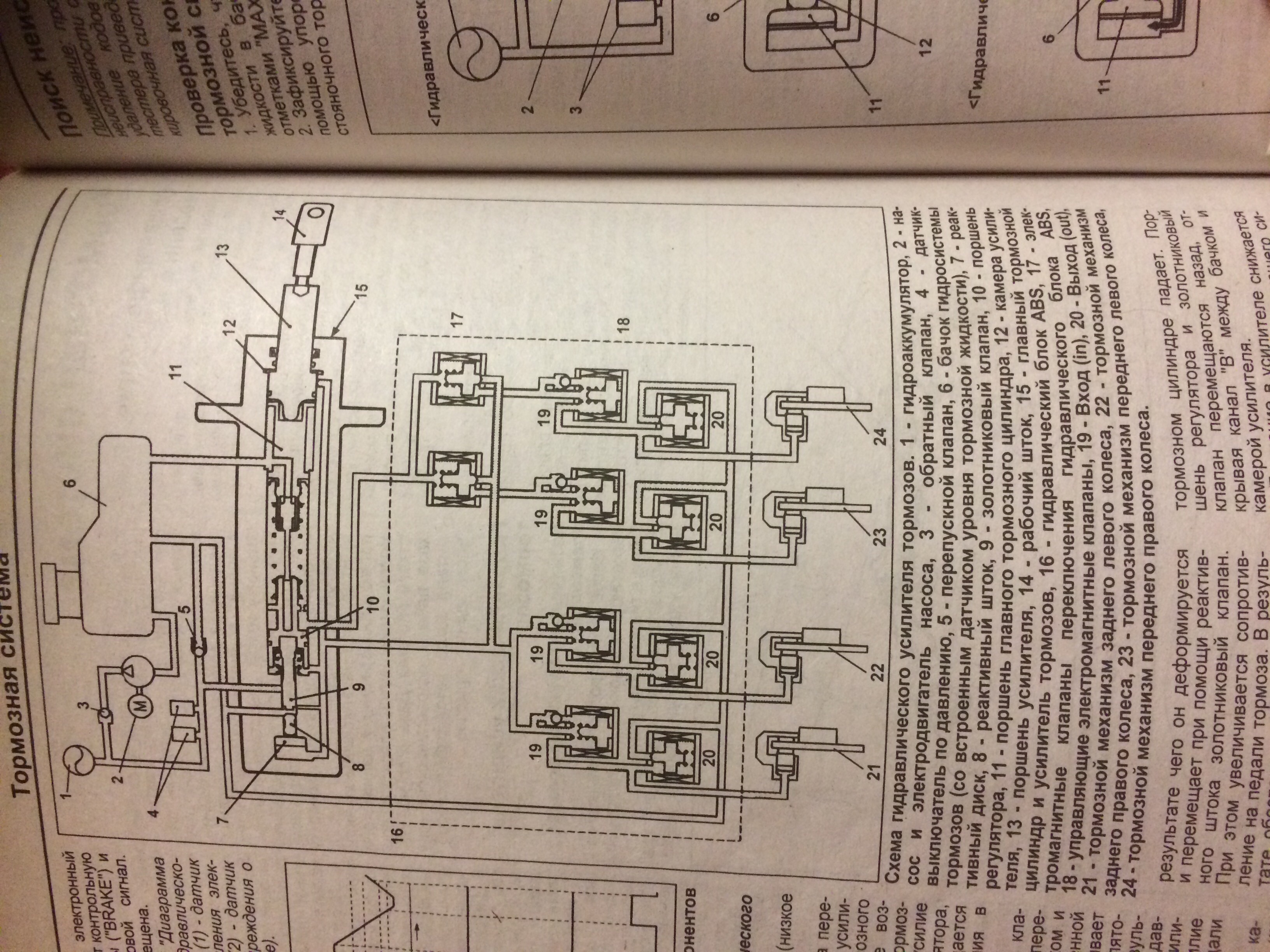

Примерная схема...

DenVer писал(а):, что моторчик шумит, ведь не гарантия, того, что насос качает?
Вот об этом и речь- моторчике через шестерёнку плоскую втыкается в привод насоса. ТО есть в насосе тоже все должно вращаться. НО не качает. Парадокс
