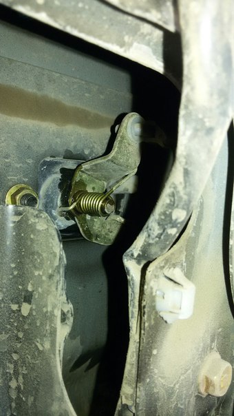

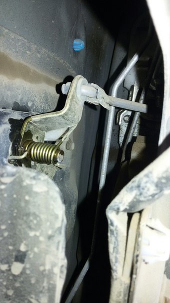

Приветствую. тож с началом холодов мучался. В итоге вылечил пшикнув смазкой на эту пружину. снаружи не добраться.
снимаем нижний пластик двери где знак аварийки. снимаем кусок пленки в правом верхнем углу. и там видно что за ручкой эта пружина. она заедает и не двигает ручку двери назад. попутно внутреннюю часть замка можно смазать. (что я забыл сделать(((
