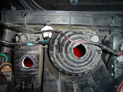

Вопрос вот в чем, имеются фонари на заднем бампере, но... Совсем не работают те что на кузове, наблюдал в городе еще парочку Паджеро с такой же хренью, т. е. фонари на бампере срабатывают, а те что на кузове нет... Электрик ковыряя тоже задался этим вопросом. При замене одной из обшивок багажника (Правой) обнаружил не задействованную клемную колодку, контактов на ней много, сразу внимания не обратил на нее, может она идет на фонари?

Штекер находится под фонарём,там фишка на три или пять контактов.
В самом фонаре должны работать,задний ход,противотуманки,остальное подключают сами,если имеются патроны с лампочками
на европейцах они не задействованы, только на японцах.Но там в бампере нет фонарей.
Проводка должна из под обшивки идти наружу под фонарь.
По крайней мере у меня тормоза подключали сами.
В бампере горят габариты, тормоза и повороты.

По описанию это разъем к заднему кондиционеру (стоит не у всех).quagmire писал(а):При замене одной из обшивок багажника (Правой) обнаружил не задействованную клемную колодку, контактов на ней много, сразу внимания не обратил на нее, может она идет на фонари?

Колодка для фаркопа.quagmire писал(а):Вопрос вот в чем, имеются фонари на заднем бампере, но... Совсем не работают те что на кузове, наблюдал в городе еще парочку Паджеро с такой же хренью, т. е. фонари на бампере срабатывают, а те что на кузове нет... Электрик ковыряя тоже задался этим вопросом. При замене одной из обшивок багажника (Правой) обнаружил не задействованную клемную колодку, контактов на ней много, сразу внимания не обратил на нее, может она идет на фонари?
Провода на фонари идут в фонари. Только там нет патронов и лампочек.
Сверлятся дырки, ставятся любые патроны под 2-нитевую лампу СССР, соединяются проводами с незадействованными клеммами- и появляются габариты+стопы.Светится всё довольно мило, не слепит преследователей.

У меня например штекер на пять проводов и три лампочки с патронами ,но задействованы были две,ПТФ и ЗХ.Непопаджеро писал(а):Колодка для фаркопа.quagmire писал(а):Вопрос вот в чем, имеются фонари на заднем бампере, но... Совсем не работают те что на кузове, наблюдал в городе еще парочку Паджеро с такой же хренью, т. е. фонари на бампере срабатывают, а те что на кузове нет... Электрик ковыряя тоже задался этим вопросом. При замене одной из обшивок багажника (Правой) обнаружил не задействованную клемную колодку, контактов на ней много, сразу внимания не обратил на нее, может она идет на фонари?
Тормоза подключали сами ,можно ещё подсоединить габарит там как раз стоит двух контактная лампочка.

Не путайте наши 2-е и ваш 3-й Паджерки!Непопаджеро писал(а):Колодка для фаркопа.quagmire писал(а):Вопрос вот в чем, имеются фонари на заднем бампере, но... Совсем не работают те что на кузове, наблюдал в городе еще парочку Паджеро с такой же хренью, т. е. фонари на бампере срабатывают, а те что на кузове нет... Электрик ковыряя тоже задался этим вопросом. При замене одной из обшивок багажника (Правой) обнаружил не задействованную клемную колодку, контактов на ней много, сразу внимания не обратил на нее, может она идет на фонари?

Да хрень какая то вообще, мастер сказал только заменить включатель огней заднего хода, а остальным не разобрался. С потеплением полезу сам смотреть, а то ездить с парой огней на бампере черевато, мне кажется не все успевают заметитьMaGennaD писал(а):Штекер находится под фонарём,там фишка на три или пять контактов.
