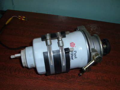

Капитан ДИН писал(а): 1. Электрогрелка на топливный фильтр:
Вот этой грелкой , как правильно пользоваться ? Греет она не слабо...не закипит топливо ? Ведь никакой автоматики у этой грелки нет , надо самому регулировать...

Капитан ДИН
Грелка питается через контакты рэлюшки и предохранитель, непосредственно от АКБ. Обмотка реле , через выключатель (зима/лето), питается от зажигания (не от прикуривателя). Не помню уже наверно, на трёх, а уж на крайних двух Хайсах точно, отходила больше 10лет, без нареканий. На нонешний МПС не поставил, пока, за ненадобностью, потому как в Хабаровск по морозу уж точно ехать не надо, в гараже ноне +18с, а у машины нонешней и своя грелка на лягушке имеется, только не такая, но всё же. Вроде вторую зиму без проблем, а вот Кастрол ТДА (1:1000) круглогодично и антигель ХайГир (по минимальной пропорции 0,5мл/1л) пользую как и ранее.

Aleks_I
Саня писал(а):
Не фиг там регулировать,
У меня второй год стоит этот Номакон , через несколько минут после включения до этого нагревательного элемента не дотронуться , что там внутри в фильтре не знаю , но оставлять включенным на долго опасаюсь , включаю после запуска до начала прогрева двигателя и потом выключаю ( минут 10 - 15 )

Непопаджеро
Непопаджеро писал(а):Вот что предлагает алиэкспресс за чуть меньше 10 долл:
В отзывах на товар, пишут: ток потребления 2А... что чуть меньше 30вт. И что с этой керамической, негнущейся грелкой делать? Куда сувать? Если в бак, то можно и лампочку, вот только 30вт грелка, в 70л Т/Б, да на морозе с ветерком... парафины точно не растопит. Пробовал со 150вт грелкой НОМАКОН в баке, при -20с, на летнем Д/Т... двигатель, после тёплого гаража, стал тупить уже через 40км. Типа этой http://www.nomacon.by/new/auto/ntp-100.php , только на 150вт.
Понятно, что это не есть готовое решение. Это только нагревательный элемент за 700 рублей 2 шт.
НО! Эти пластины - термисторы. Они и не требуют никакой автоматики. После нагрева до номинальной температуры их сопротивление стремительно растет и ток потребления уменьшается.
Поэтому и получилось 2А на висящих в воздухе нагретых пластинах.
А закрепив на термопасте эти пластинки на фильтр - получим до 180вт при минусовой температуре под капотом.
Кому надо готовое решение (с платиновыми хомутами :) )- покупает номакон за 5000.
Готовое решение там же на али стоит 36 долл(без платиновых хомутов).
Ничего не напоминает? Так зачем платить больше???
http://www.aliexpress.com/item/100mm-23 ... eb201560_6
