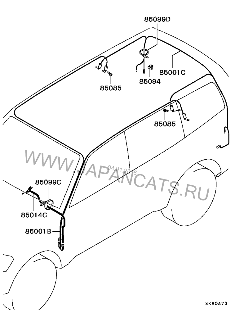

Приветствую!
Народ, в какое стекло запаяна антенна на праворуких паджерах?
Мнение продаванов на фарпосте разделились - один говорит, что в стекле собачатника слева, второй - в стекле пятой двери.
По фотке, высланной человеком, настаивающим на варианте с боковым стеклом, само стекло визуально НИЧЕМ не отличается, дополнительного ничего на свет (в сравнении с моим, монтеровским) не видно.
Кто прав?

В пятой двери подогрев. Антенна в боковом окне багажника. Вот с какой стороны не помню

Как бы не с двух сторон....

DenVer писал(а):Как бы не с двух сторон....
Я раньше думал, что с окон идет на ТВ-тюнер, который на япошках вроде под пластиком багажника слева, а тут, по схеме, напрямую идет к радио, скажем так, проигрывателю.

На монтериках тоже антенны есть, а вот с тюнером бяда.... :;-):

DenVer писал(а):На монтериках тоже антенны есть, а вот с тюнером бяда.... :;-):
Антенна в правом крыле, да. Я как раз купил крыло от праворукой и хочу сделать так, как на японках.
Или ты про то, что в моих стеклах тоже впаяны? :)
Я про то, что у тебя тоже в стекле есть антенна

О! Спасибо, DenVer! Видимо, тут как с омывателем фар на монтерах - хотя оного нет, но проводка выведена.
Надеюсь, тут проводку прокладывать не нужно будет :-)

Наконец-то разобрал обшивку слева. Действительно, в стекле антенна, от стекла идут провода на фишку. Фишка идет из недр машины, дело за малым - узнать, где заканчивается провод от фишки :)

Справа под обшивкой в тоннеле ног переднего пассажира. Кабель уложен по стенке электрокороба вдоль правого порога по полу в салоне.
