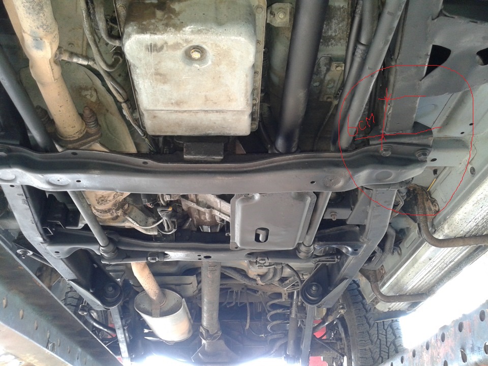

кароче вот нашел фото, правда от спорта, проблемное место выделил. На спорте между траверсой и опорой кузова хороший зазао, а вот на п2 его практически нет

вощем покумекал я тут до 4х утра, сделаю П-образные пластины с вырезом под траверсу и обойду ее таким путем, ну и почитав тут про порогои понял что между пластинами надо ставить втулки, чтобы пластины не перетягивало и при работе болты не ослабевали

Зачем П-пластины?
Чем просто s 8 мм пластины с двух сторон рамы и стянутые болтами не нравятся?
Если сделать отверстия максимально близко к раме,распорная втулка не нужна.
Распорная втулка нужна...эээ... к примеру- ты просверлил раму насквозь и собираешься через это дупло что то прикрутить- тогда однозначно втулку,иначе рама будет проминаться и натяжка слабеть.
ЗЫ если делаешь по 3 опоры на сторону,то тебе пластины шириной 55 мм( между траверсой и опорой кузова) хватит за глаза. И мяса хватит,что бы к ней трубу Ф 48 приварить.

да не, все именно так и есть, просто пластина по форме п образная, с нижним вырезом под траверсу, в проекте у меня профильная труба 50*50 к ним косынки треугольные. вощем хоть и дубак, но обмерил раму снизу, буду закупать железо и в путь
