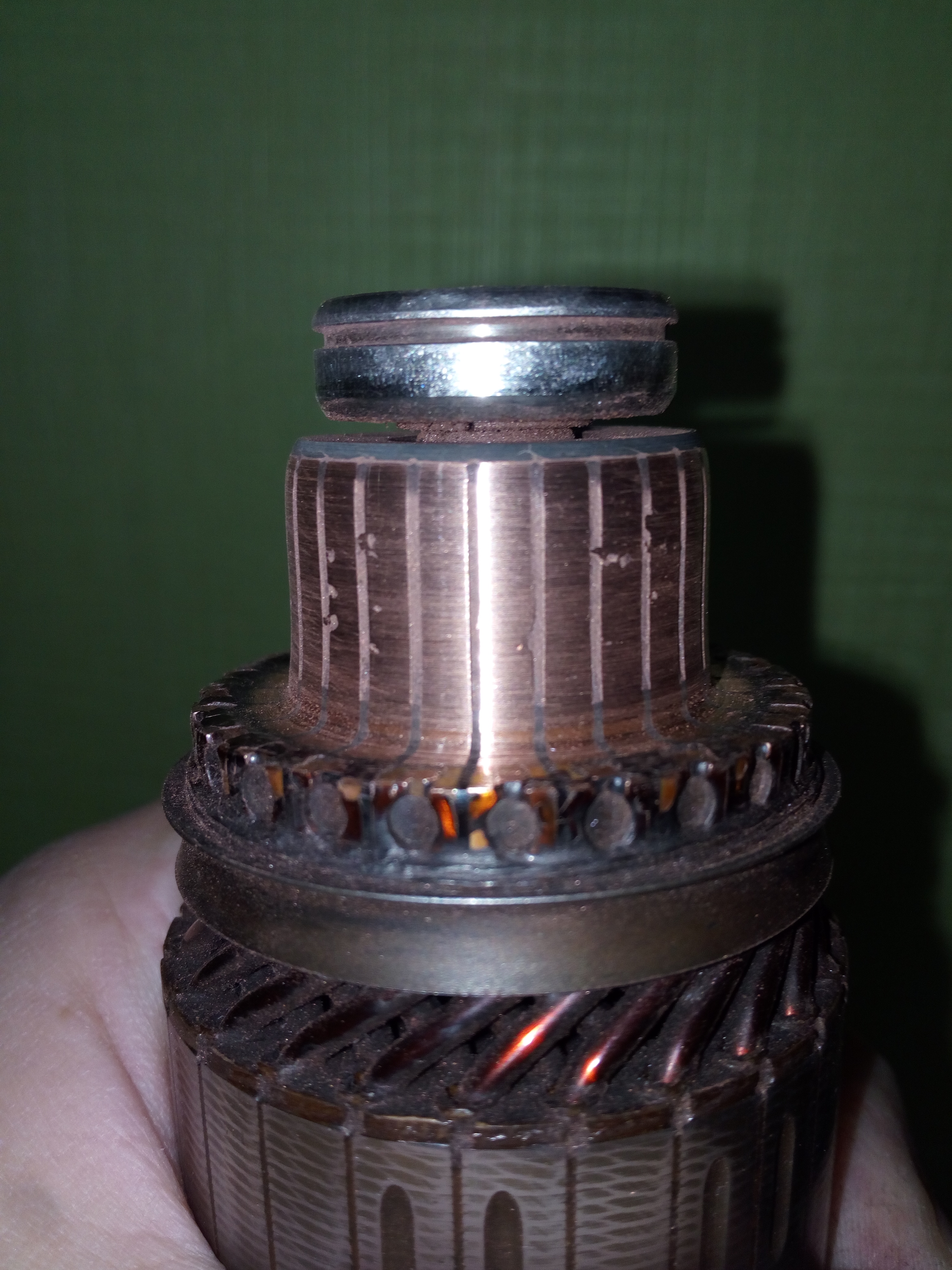

Народ, как думаете - стоит заморачиваться с таким якорем ?
Сегодня при попытке завести машинку - вот такое получил в исходе.
1 шетка стерта в хлам, 3 более - менее
во втягивающем пятаки не давали полного контакта - нагрев, втягивающее на выброс + якорь стал таким (или может он уже давно в таком состоянии) !!!
Или же не мучатся с щетками и подшипниками и сразу заказать новый ?

С виду нормальный якорь, если внутри целый нет межвиткового коротыша то ламели всегда можно шлифануть. зажми в сверлильный станок , токарный . дрель и шлифани.
межвитковое замыкание проверяется тоже , набери в ютубе там много всего , наглядно подскажут.

Тестером попробую. А по-серьезному проверить можно только спецприбором, где что то дребезжит и магнитится. Ламели на якоре уж больно покоцанные.

Такой желательно проточить на станке... Шлифовка в дрели- не очень верное решение, т.к. износ неравномерный.
они довольно толстые, походят ещё!winter1971 писал(а):Ламели на якоре уж больно покоцанные.

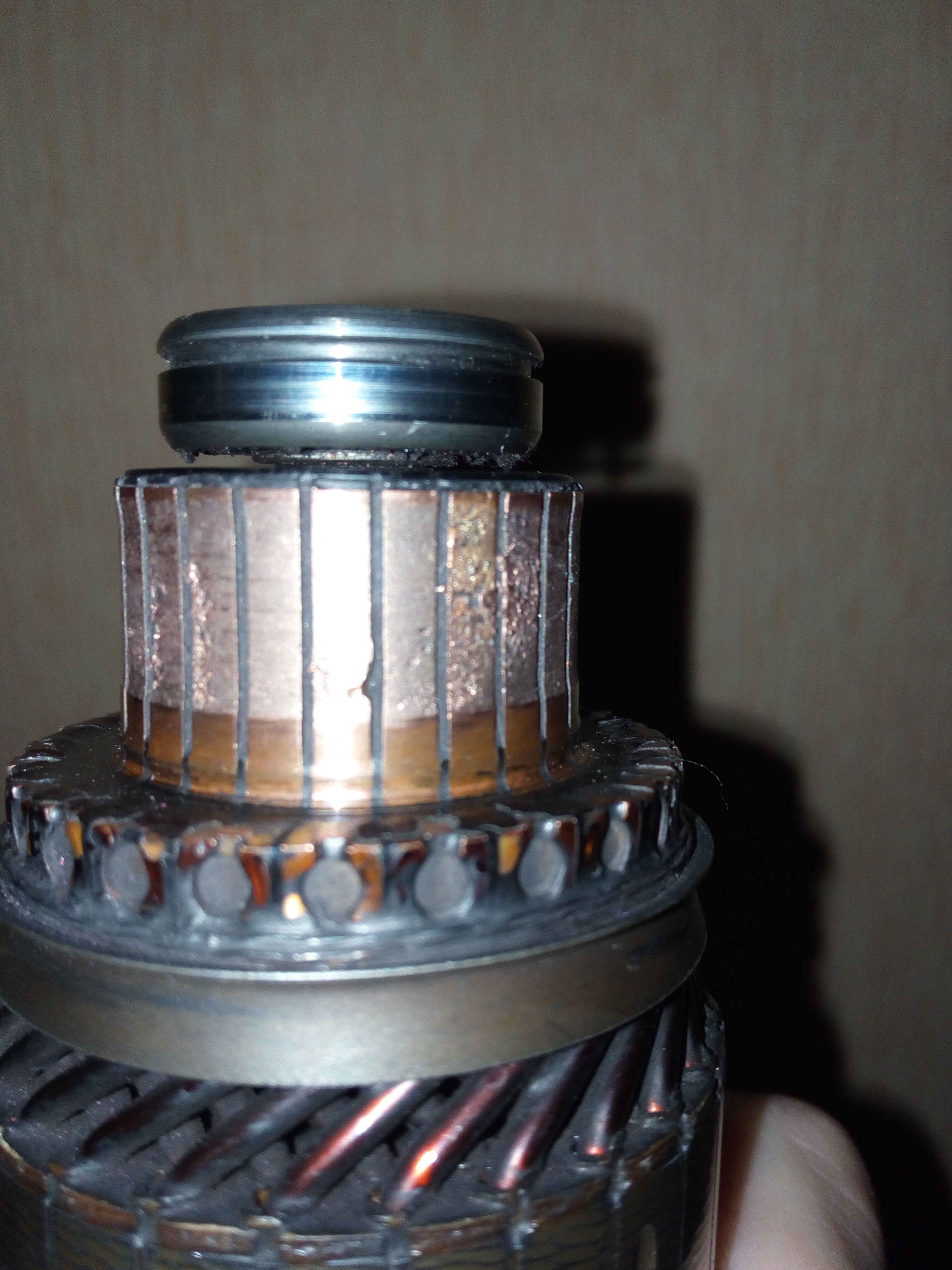

Мультиметр показывает сопротивление 0,1-0,0 Ом. Между всеми ламелями. Похоже замыкания нет. На корпус тоже проверил, не пробивает.
П.С. где бы станок найти (( Может шкуркой?

Просто шкуркой не надо, лучше обверни шкуркой широкий напильник. и зажав в дрель , равномерным нажатием все получится. Не забудь после стружку меж ламелей почистить.

Бобёр, выдыхай!(с)winter1971 писал(а):Вот что получилось. Или дальше шлифовать пока дыру не протру?
Хватит уже!
Ставь, как есть... Но на будущее, если центр коллектора сбил, то щётки будут быстро дохнуть.
Если повезло, то всё приработается и будет ОК!

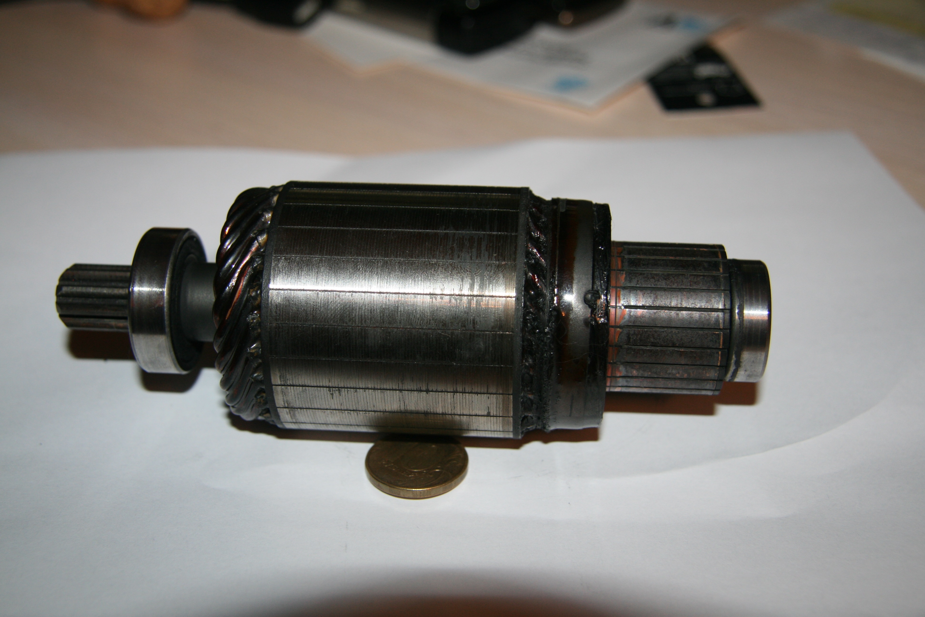

winter1971, все эти девайсы- ну да, в простых случаях с бытовой техникой и т.п. работать будут.
А в целом, вещь бесполезная... Когда происходит межвитковое КЗ, процесс обычно не останавливается на месте, а интенсивно прогрессирует. Объяснение простое: КЗ вызывает локальный перегрев, он ведёт ещё к большему замыканию витков, а потом уже и слоёв обмотки. Чем их больше, тем нагрев сильнее. Т.е. цепная реакция.
В случае со стартером, вообще нефиг заморачиваться на счёт межвиткового, когда это произойдёт, ты не пропустишь, т.к. токи там- сам знаешь какие.
Будет нечто похожее:
Это конечно пугалка...
Обычно если с обмоткой что-то не то, ты увидишь какие-то внешние "некрасивости": изменение цвета, обугливание, вспучивания, растрескивания. А твой ротор внешне- просто красавец!
Чаще всего стартеры губят долгим масланием (не любит он этого). Да и то, он сначала внешний признак подаст, что ему плохо,- здымит, завоняет. И уж если ты не остановишься и будешь маслать дальше, то только тогда сгорит.
