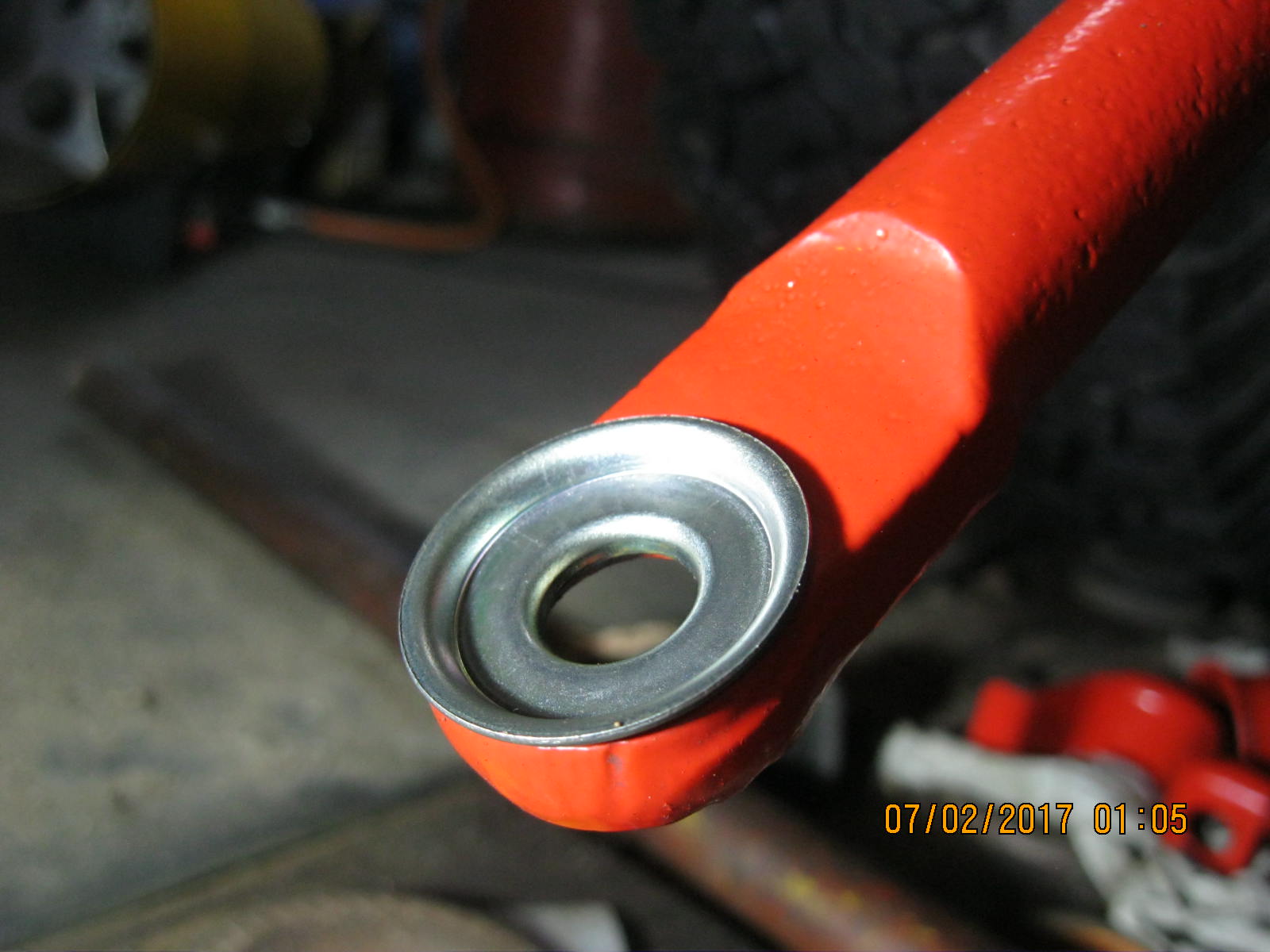

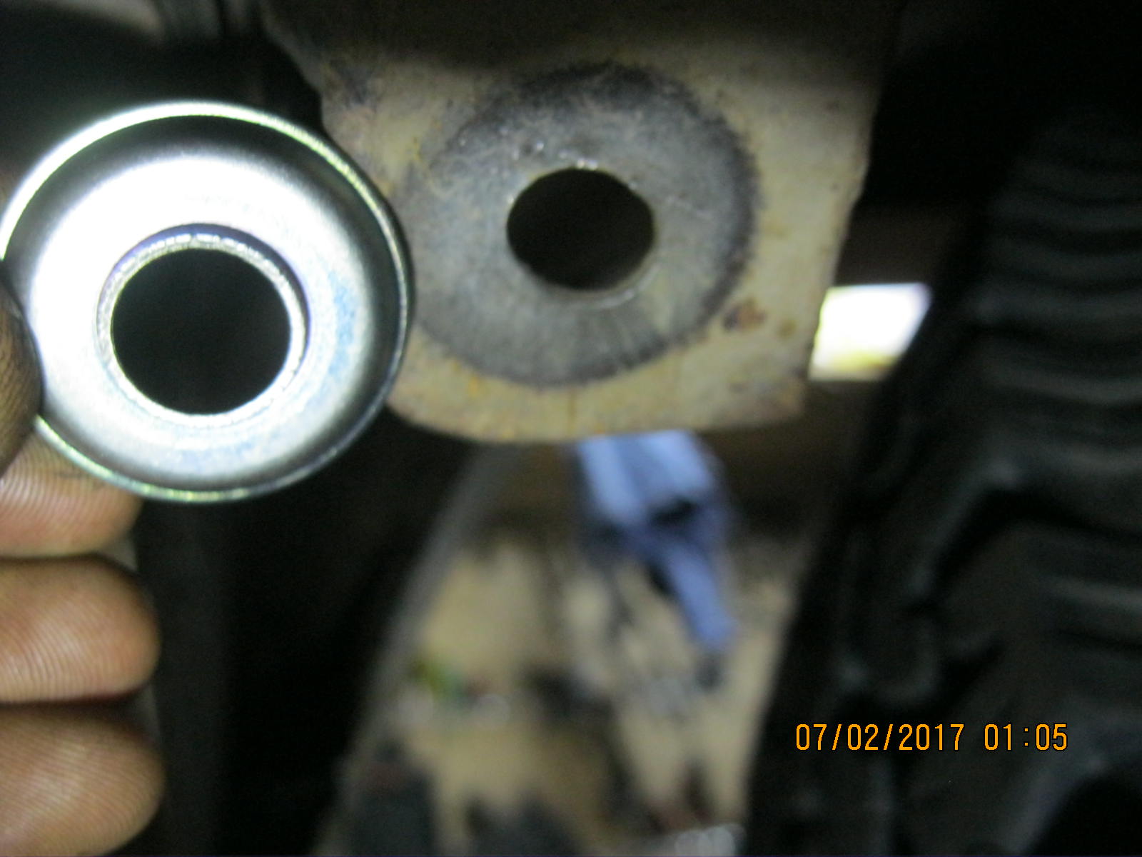

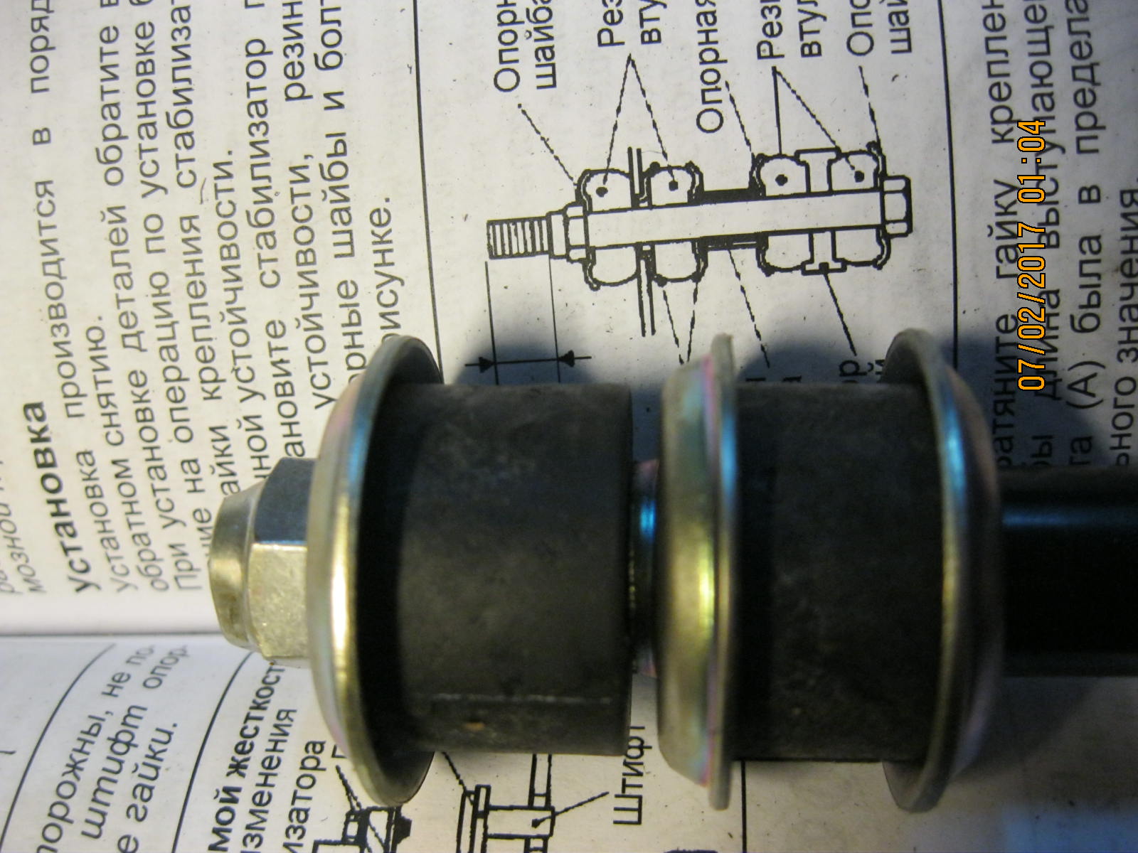

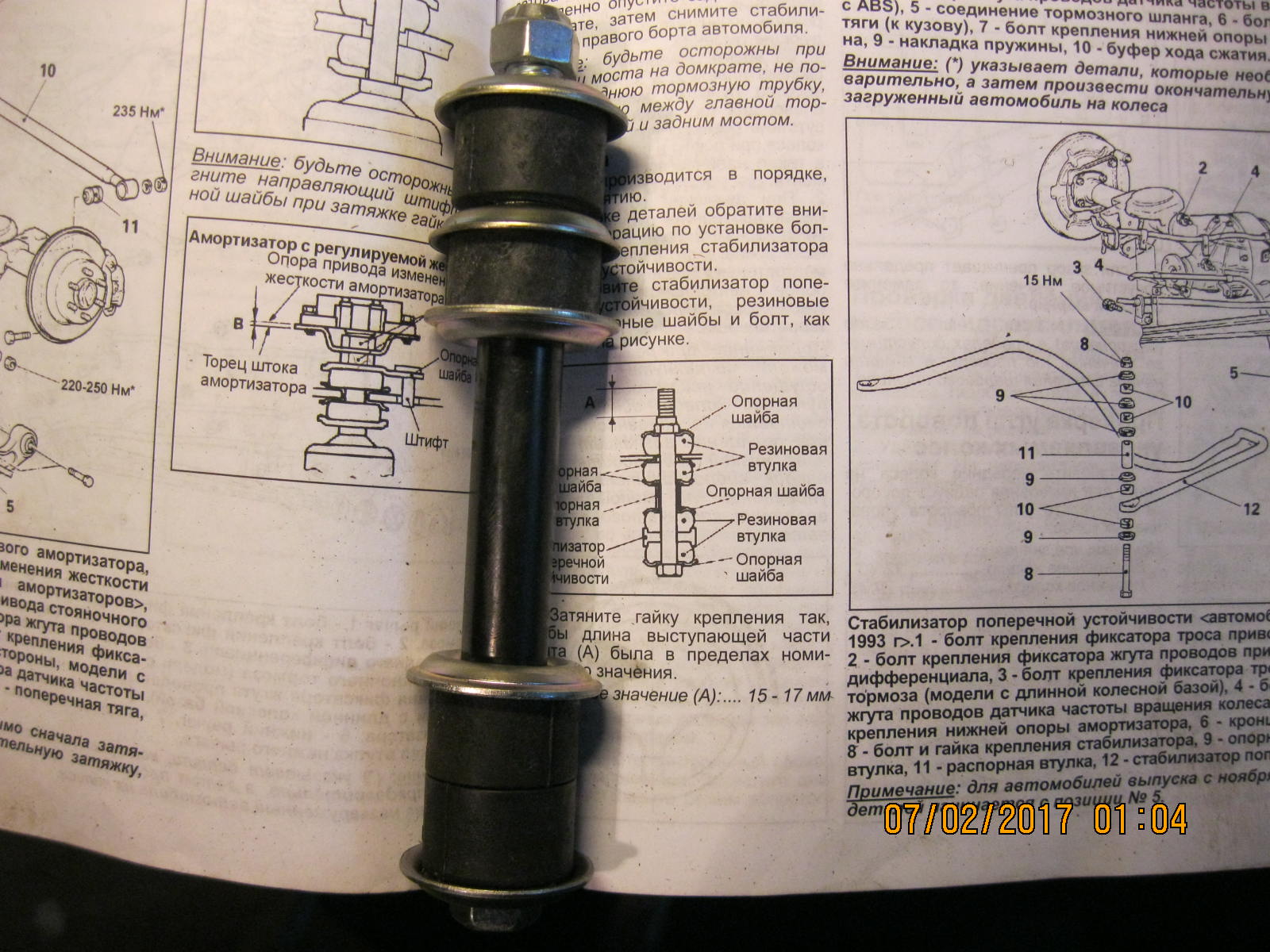

Господа, назрел следующий вопрос. Перетрясаю подвеску, давно уже куплены все запчасти, в том числе и стойки заднего стабилизатора (оригинал).
Но вот в чем диллема, в комплекте этих стоек идет 4 обычных шайбы, и еще одна не такая как остальные. Присмотревшись в мануале на рисунке увидел, что ставится она между нижним бубликом и ухом на раме, своей выступающей частью как бы должна стать в отверстие уха рамы. Но вот проблема! отверстие в ухе рамы, хоть даже немного и подразбито, но всяко меньше диаметром, и эта шайба туда естественно не влезает. Зато вот в самом стабилизаторе отверстие как раз в аккурат под эту шайбу и она прекрасно туда ложится хотя вроде не должна, и мануал, и даже микрофиши говорят что она должна вставляться в ухо рамы... что это за приколы кто нибудь знает? фото прилагаю

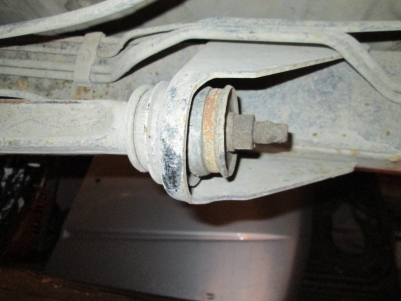

ВОпрос решился. Присмотрелся внимательнее, уши были переварены пред владельцем, а вот нормальные дырки сделать ему видимо ума не хватило.

Переварены, потому что их оторвало. Скорее всего при езде по бездору. Сначала разбило сайленты на клюшках, и после этого при ускорениях/торможениях нагрузка пошла на стаб, вернее на стойки и уши.__Strannik__ писал(а):уши были переварены пред владельцем
