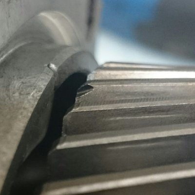

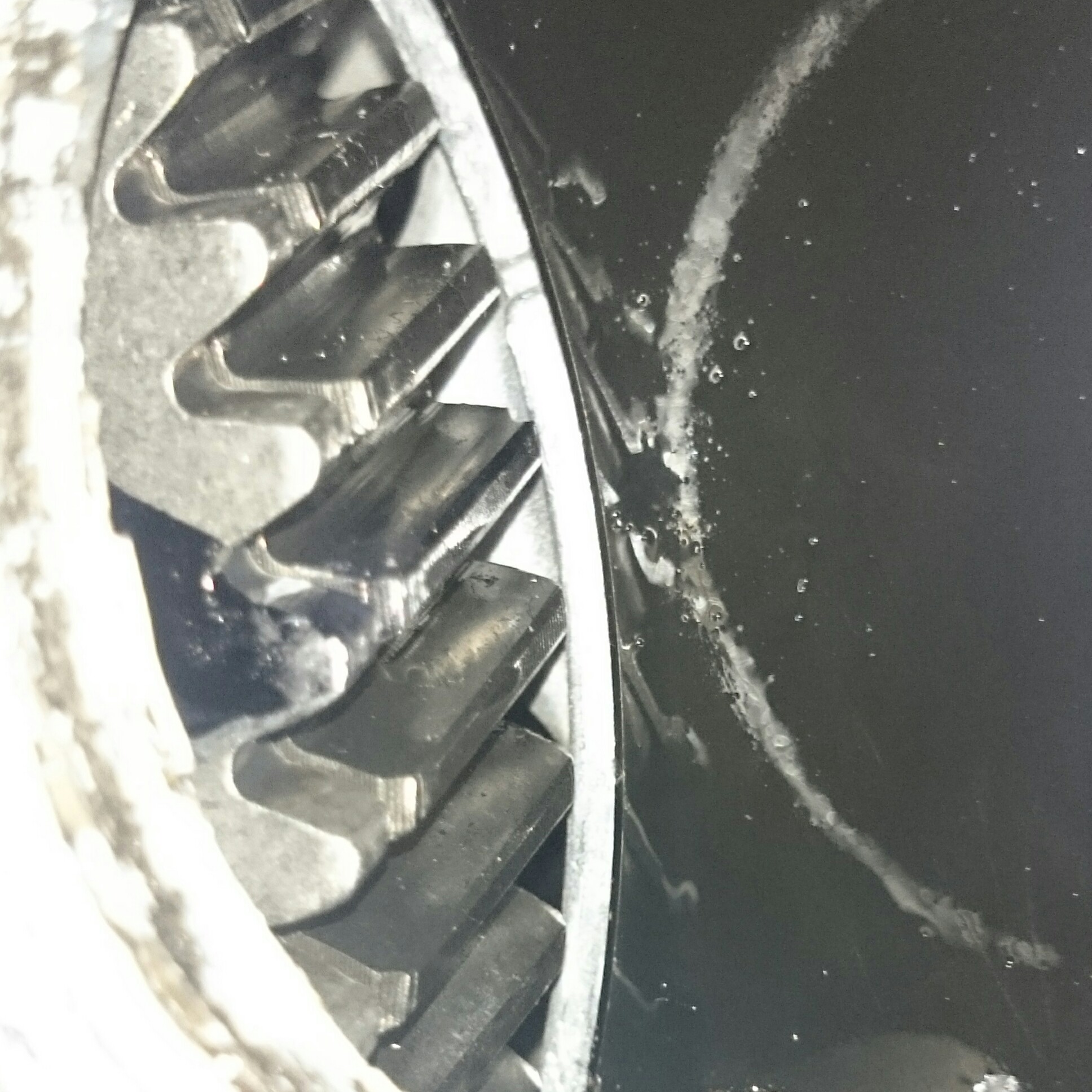

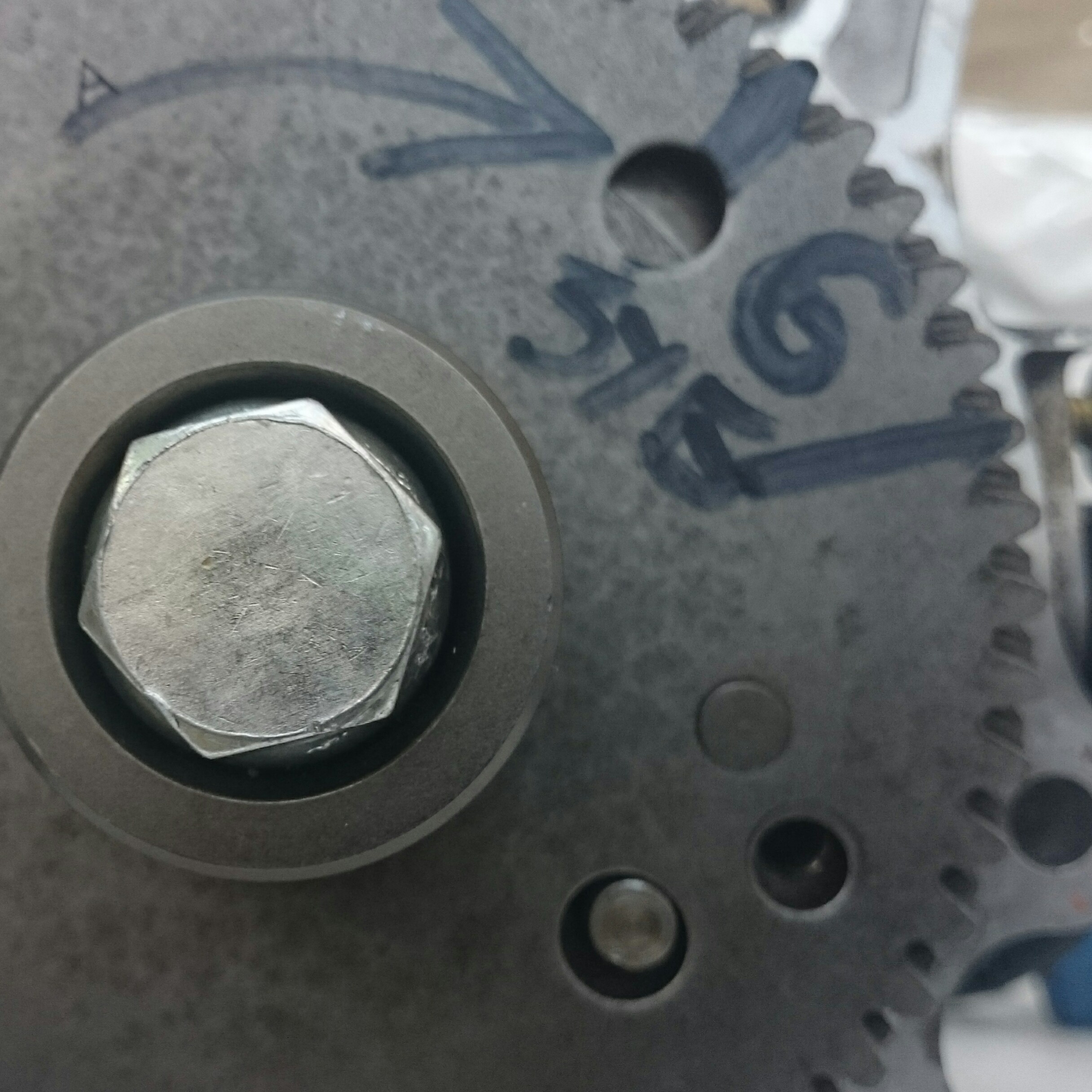

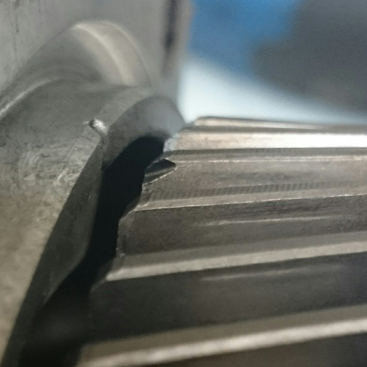

Перед снятием тнвд перелопатил весь форум, всё где-то обрывками, прилагаю фото: 1 сама метка видно хорошо, насос в левой руке , крутим по часовой. 2 фото местопложение со стороны шестерни, 3 фото со смещением в один зуб (так и должно быть) перед установкой совмещать по корпусу тнвд, после установки должна уйти на один зуб , на глаз в окошко не увидеть, фоткаем и проверям

Я изготовил несколько болтиков М6, которыми фиксирую совмещённые шестерни. И установку насоса облегчает, и как средство контроля правильности тоже гуд.
Чтобы потом выкрутить этот болтик, тонкостенной головкой на 22 (или 24 - не помню) выкручиваем пробку над кронштейном компрессора кондиционера и при помощи инспекционного зеркальца смотрим внутрь. Если болтик стоит строго по центру и поддаётся выкручиванию - всё ОК, если нет - проверяем установку двигателя по меткам, извлекаем и переустанавливаем насос. Всё просто.

добавлю,что болтик лучше брать круглый с внутренним шестигранником или торксом,удобнее доставать

stranger699, верно подмечено. У меня нашлось несколько болтиков под головку на 6, внизу головка расширяется в шайбу, которую я обточил под диаметр отверстия в шестерне. После выхода из резьбы извлекаю при помощи магнита. Сделал несколько штук, а то вечно их не хватает, когда они нужны.
