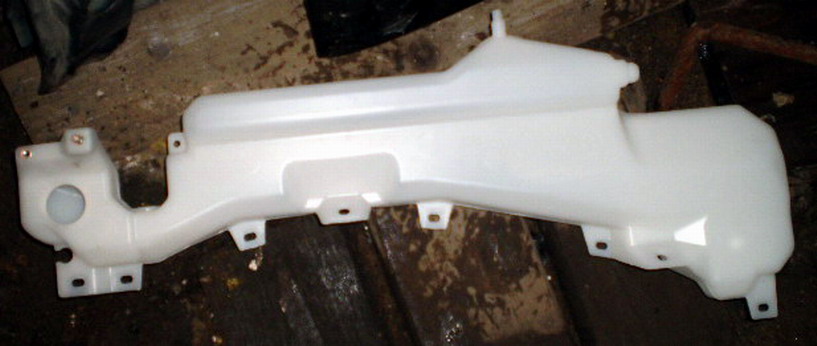

Вопрос немного странноватый, но я не блондинко. Проблема следующая: на всех предыдущих машинах конфигурация бачка омывайки была логичная. Льешь туда из бутылки, оно льется, потом уровень показался в заливной горловине, и больше не льется. Ну как бы все понятно и вопросов не вызывает. В П4 все как-то странно и неоднозначно. Лью омывайку в полностью пустой бачок. Наливаю примерно литра 2.5-3, в заливной горловине показывается залитая жидкость. После этого можно влить еще 1-2 литра, уровень жидкости почти не повышается, зато при движении омывайка вытекает из воздушного отверстия в крышке бачка, все под горловиной мокрое. В итоге получается, приходится наливать литра по 3, чтобы оно не вытекало, хотя, туда может влезть явно больше. Я не могу врубиться, как там сделан бачок, что при заполнении чуть больше половины в горловине уже стоит жидкость. Может, он как-то перекосился, и горловина образовала сифон? Или это у всех так?

oasys писал(а): не могу врубиться, как там сделан бачок, что при заполнении чуть больше половины в горловине уже стоит жидкость. Может, он как-то перекосился, и горловина образовала сифон? Или это у всех так?
Это все из конфигурации самого бочка омывателя.
Совмещающиеся сосуды

Ясно. Тогда второй вопрос. Можно как-то сделать, чтобы оно не выливалось? Судя по всему, при торможении машины жидкость уходит по инерции вперед, и прет через верх.

Смиритесь

Заменить бачок :).
На драйве примеры были. Из нержавейки и под капот.

Ну зачем так радикально. Я бы для начала в дренажное отверстие врезал трубочку , чтоб стало чуть повыше...

Непопаджеро писал(а):Ну зачем так радикально. Я бы для начала в дренажное отверстие врезал трубочку , чтоб стало чуть повыше...
Тоже эта мысль в голову пришла. Осталось только найти подходящую трубочку.

А так и бачок тепленький...... Хотя из пластмаски было бы побюджетней.

С трубочкой ждал облом в виде капота. Там можно эту трубку наверх вывести максимум на сантиметр. Проблема решилась неожиданно просто - заклеил эту воздушную дырку нахрен. Пробка достаточно негерметичная, чтобы в бачке не образовывался вакуум, работа омывателя никак не изменилась, но при этом она достаточно плотно закрывается, чтобы омывайка при торможении не текла.

а вот теперь, бачок полностью не зальёшь... :*PARDON*:

Почему? Уже заливал, проблем нет.

Alniker писал(а):а вот теперь, бачок полностью не зальёшь... :*PARDON*:
А что помешает?
теперь при заливке выше уровня горловины воздух в бачке окажет противодействие и полный объём залить будет не возможно... :*PARDON*: , думаете эта пимпочка просто так сделана? :*NO*: :*YES*:

Дырка, которую заклеил, в пробке была?

Мы с вами о разных пимпочках, видимо, говорим. Я про ту, которая в заливной крышке. Из нее при торможении льется омывайка, под горловиной и на самой крышке все в цветных потеках.

У меня в крышке нет никаких "пимпочек", например. Заливаю жижу до тех пор, пока жижа туда влезает. Да, некоторое ее количество позже выливается через зазор между горловиной и крышкой. Ну и йух бы с ней. :-) Дорожная слякоть с реагентами гораздо неприятнее и опаснее для машины, чем любая незамерзайка(кроме уж совсем паленой).
так точно, я о пимпочке на самом бачке, а не о дырочке... на крышке ::-D:

Я же говорю, про разные дырочки речь ::-D:

oasys писал(а): С трубочкой ждал облом в виде капота. Там можно эту трубку наверх вывести максимум на сантиметр. Проблема решилась неожиданно просто - заклеил эту воздушную дырку нахрен. Пробка достаточно негерметичная, чтобы в бачке не образовывался вакуум, работа омывателя никак не изменилась, но при этом она достаточно плотно закрывается, чтобы омывайка при торможении не текла.
Спасибо за идею! Надо тоже попробовать.
