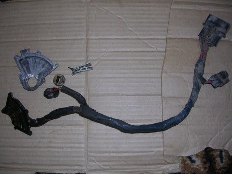

А у вас автомат или механика???? брехать может и ингибитр если АКПП сигнал на стартер проходит через него

Re: не идет плюс на стартер
автомат. Подозреваю что может и не релюха, потому что бывают пропуски при повороте ключа т.е. стартер может не сразу взяться , а после 3-5 поворота ключа.алексей - Маленький Мук писал(а):А у вас автомат или механика???? брехать может и ингибитр если АКПП сигнал на стартер проходит через него
ну тады это либо сам замок либо ингибитр, сними почисти , смаж, мож и оживет, если нет ставь кнопку
замок новый поставил. Где этот ингибитор стоит?алексей - Маленький Мук писал(а):ну тады это либо сам замок либо ингибитр, сними почисти , смаж, мож и оживет, если нет ставь кнопку
на АКПП справа
выглядит вот так http://pajero4x4.ru/bbs/phpBB2/download ... &mode=view
это блокиратор стартера и он кажет какая передача включена ( ПРНДЛ)
