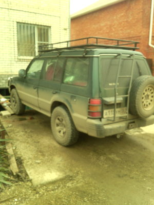

Решился начать рассказ о своём долгожданном приобритении.
Долго мечтал о жипе и даже купил Хундая ( Санта фе классик), но хотелось чего-то большого и квадратного. Супруга долго сопротивлялась... Но Поджарый ( в моём лице за 3 года) победил. И в срочном порядке пока опять ремонт не затеяли кинулся искать. На дворе был апрель 2015. Бюджет был невелик в районе 280 тр. Нашёл красавца в Астрахани долго переписывался с продавцом в итоге поехал. День туда ночь переспали и наутро на парковке ТЦ увидел белое чудо. При внимательном осмотре чудо превратилось в трухлявую жабу. Обидно было до слёз. Обратно решили бежать через Ростов. И вот полазив по просторам паутины наткнулся на обьявление о продаже теперь уже моего крокодила. После белого "чуда" этот зелёный крокодил - араб в самой бедной комплектации показался мне новым. Соответственно на нем и уехал оставив 260 тр.
Сразу вылезли проблемы:
- дым и Жор масла
- рассыпающаяся проводка
- гниль кузова местами и гнилой правый порог.
- гнилая рама в районе бака ( почему-то только там)
- салон собран на живую нитку ( половины болтов и саморезов нет).
Но вообще мне машина нравится!!!

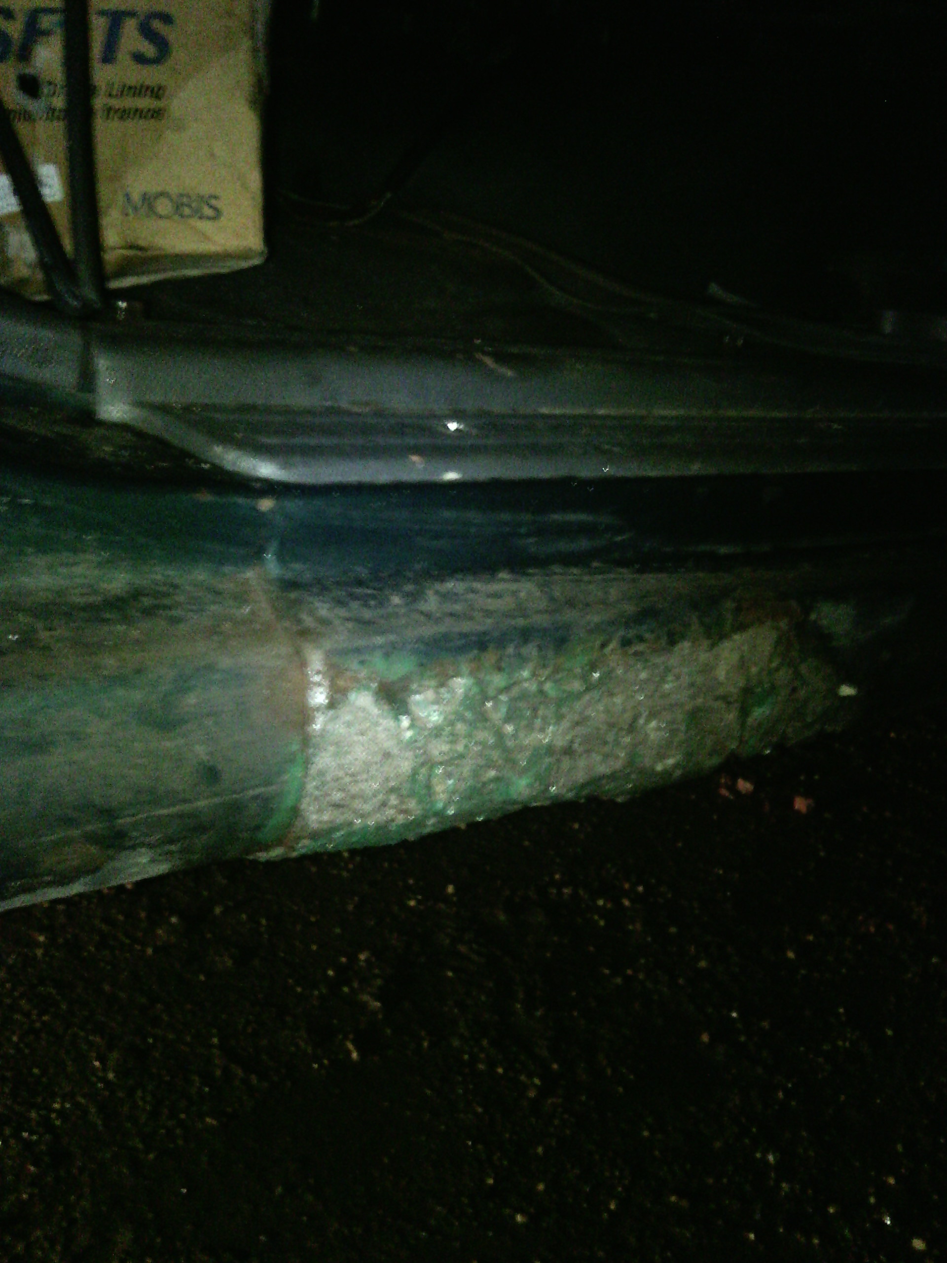

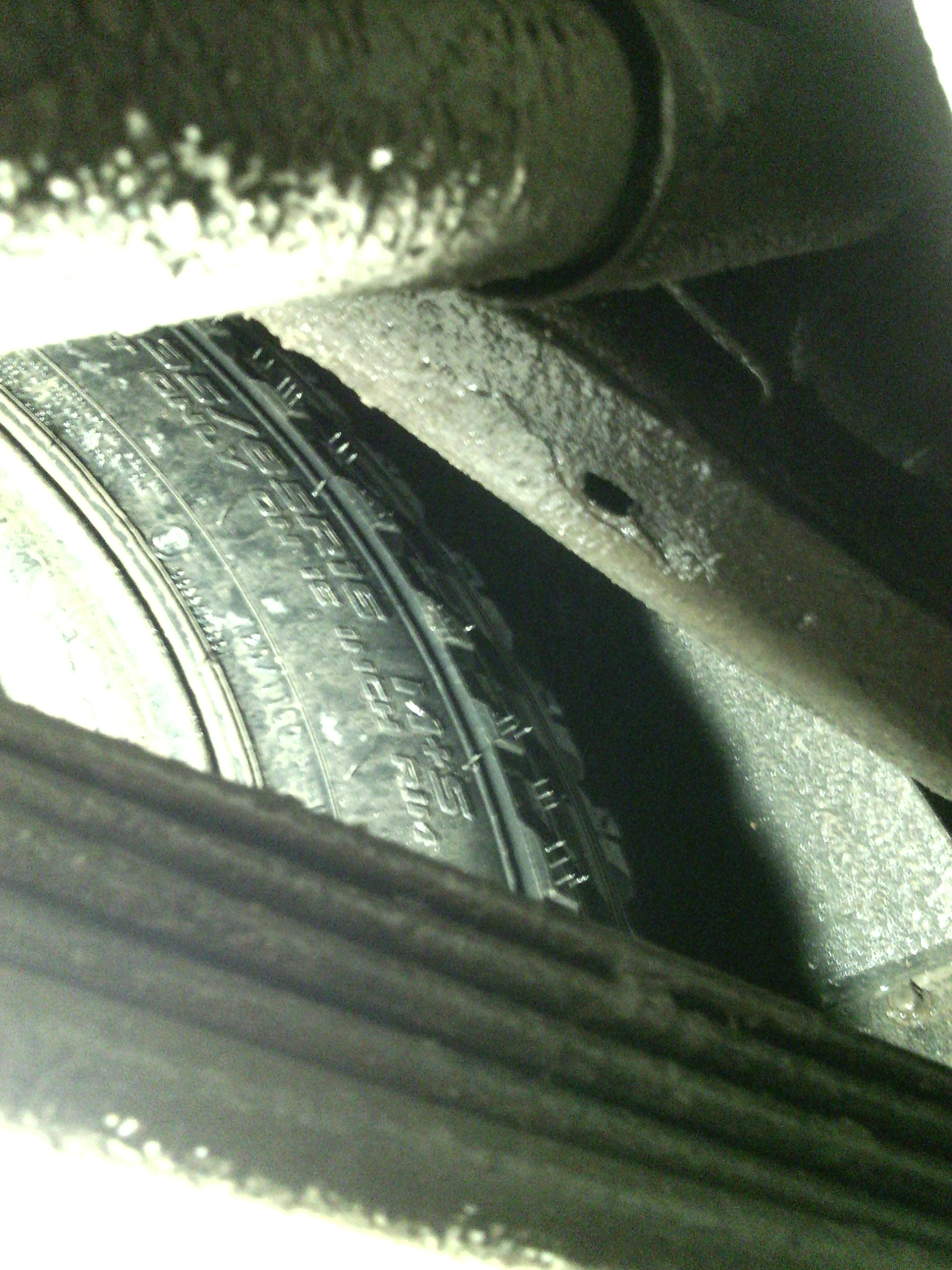

[quote="igor1"]
Ты б показал фотками...
Это слабые места. Машина и начинает рассыпаться именно с них.
Ещё слабое место- подушки кузова, причём особенно передние под ногой водителя и штурмана. Так же гниёт в заднем крыле на стыке с дверями, зачастую этого не видно снаружи, а когда выползает, то уже насквозь.
Рама гниёт изнутри в указанном тобой месте, особенно на стыках с трубами.
Забивается грязью и гниёт.

Вот как то так

Ну по этим фоткам толком и не скажешь ничего... Что, фотика нормального нету?
В раме полно отверсий, суй в них палец, начиная с середины и двигаясь к заду...
простучи без фанатизма молотком по боковым поверностям лонжеронов. По количеству отвалившегося и оценишь сам.
Просмотри хорошо стыки поперечных труб и сами трубы.
Порог тоже из под днища надо смотреть, особенно сзади. Вынь заглушки и посмотри, как там внутри.
Внизу порога и на лонжеронах днища есть дренажные отверстия, они должны быть чистыми. Суй в них спицу или проволку.
Опоры кузова лучше из салона осматривать, там под ковром есть резиновые заглушки, но нужно отвинтить пластик с порогов, чтоб долезть.

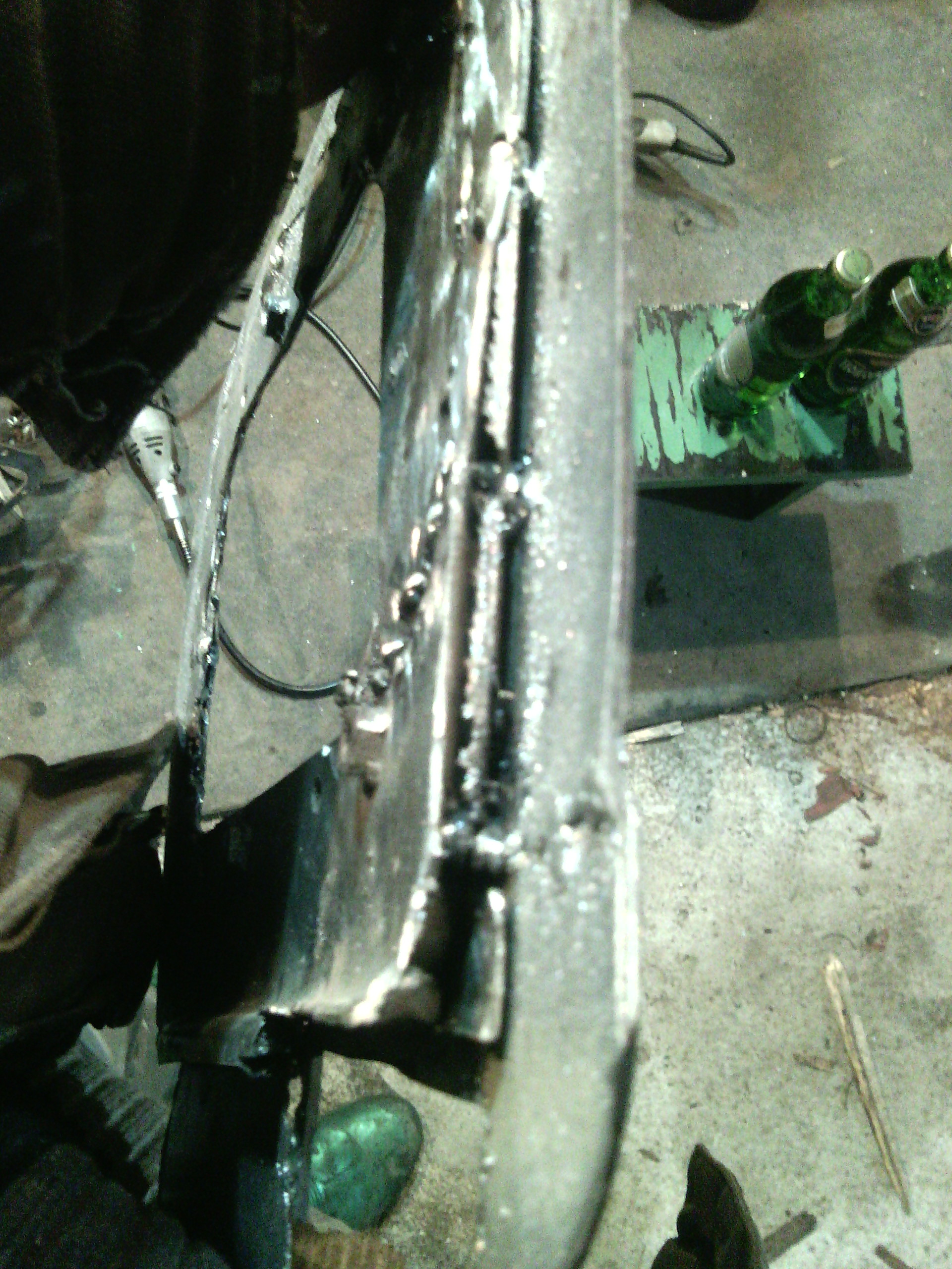

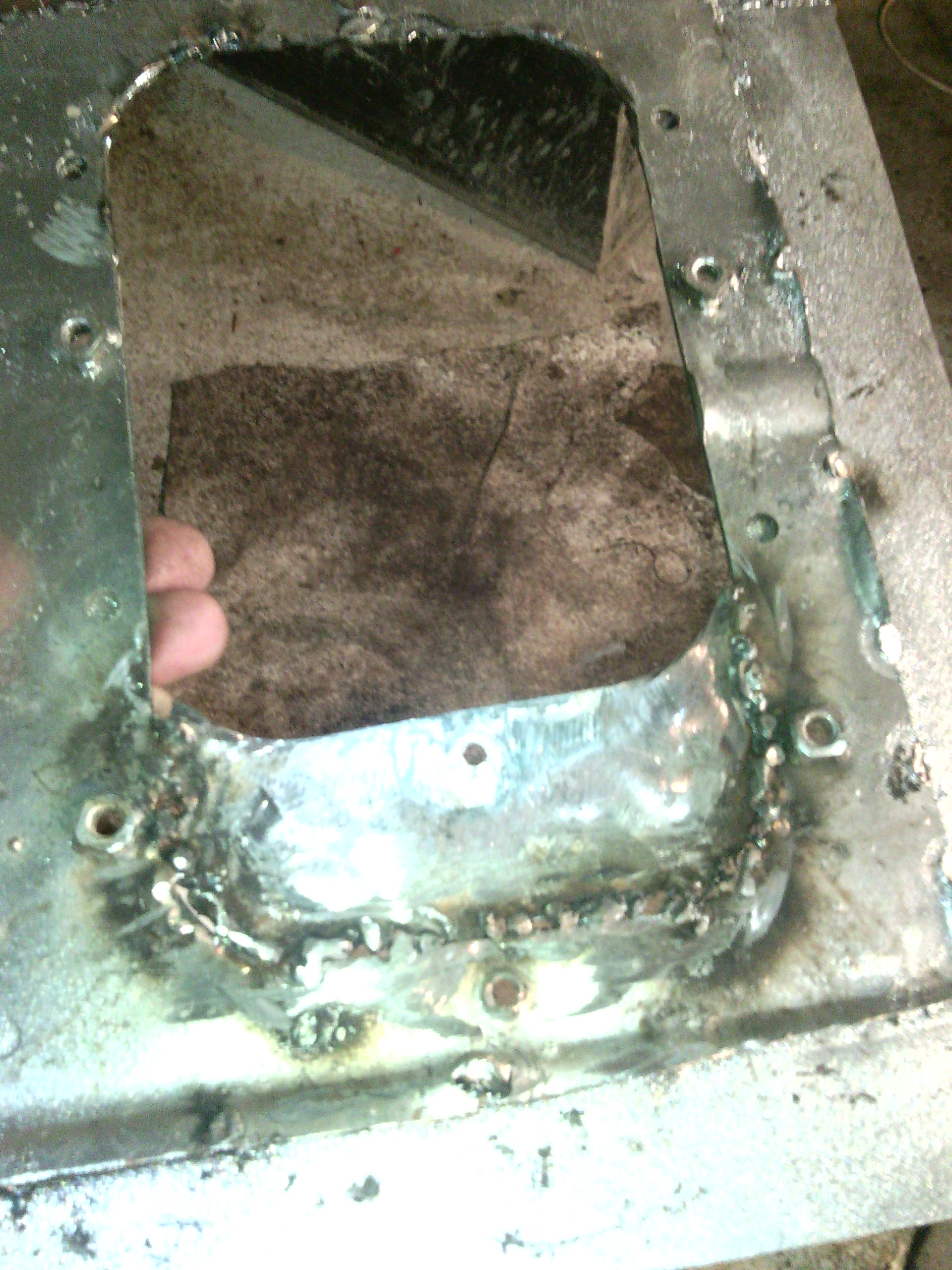

В раме полно г-на. Но это мы с потеплением вымоем! ( вопрос платки или замена задней части)
Правый порог в труху. ( хочу туда трубы профильные впендюрить) но где бы мастера найти!!!

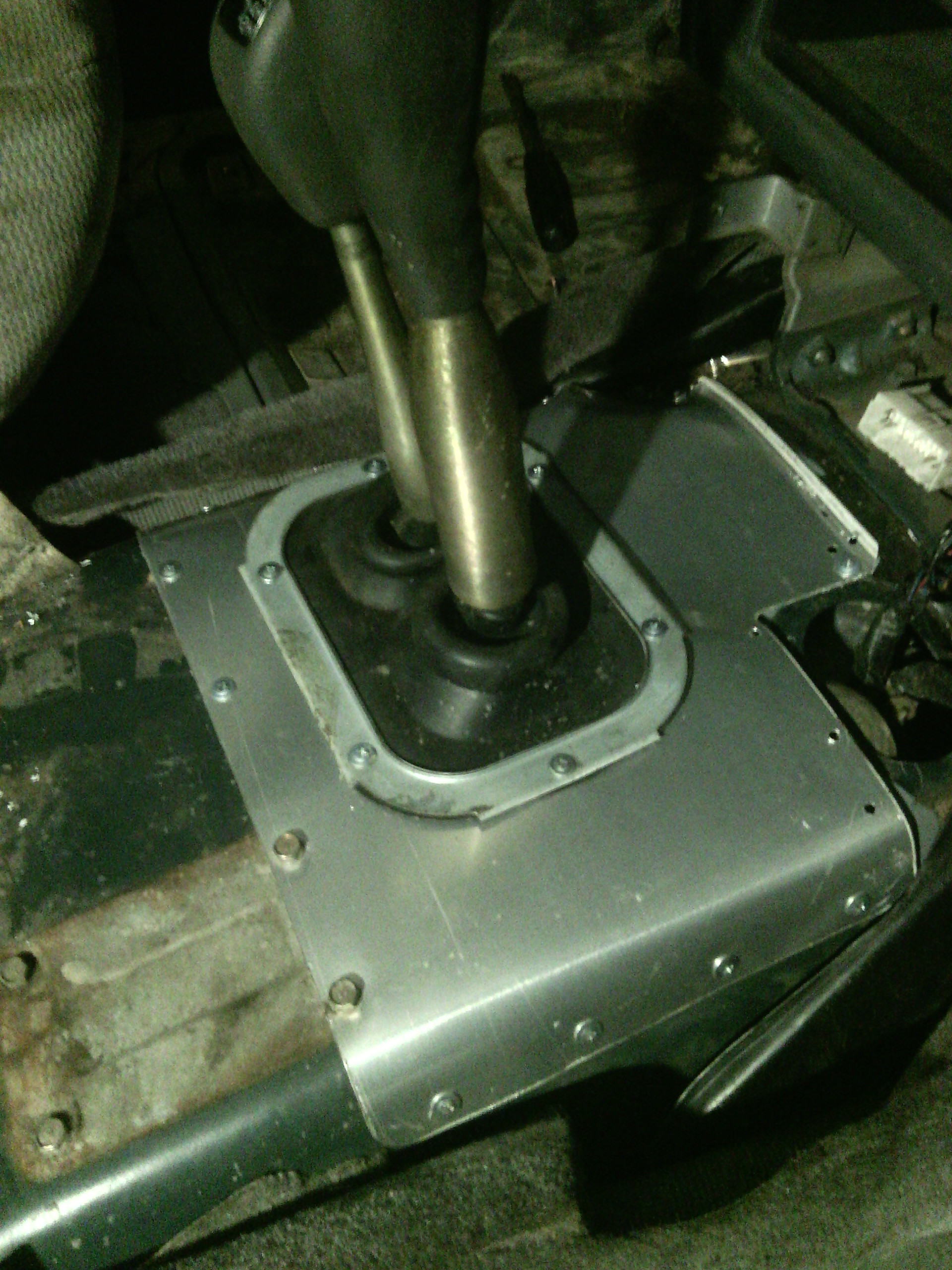

Вот так мне сделали лючек для рычагов за деньги
Вот так плюнул и сделал сам.

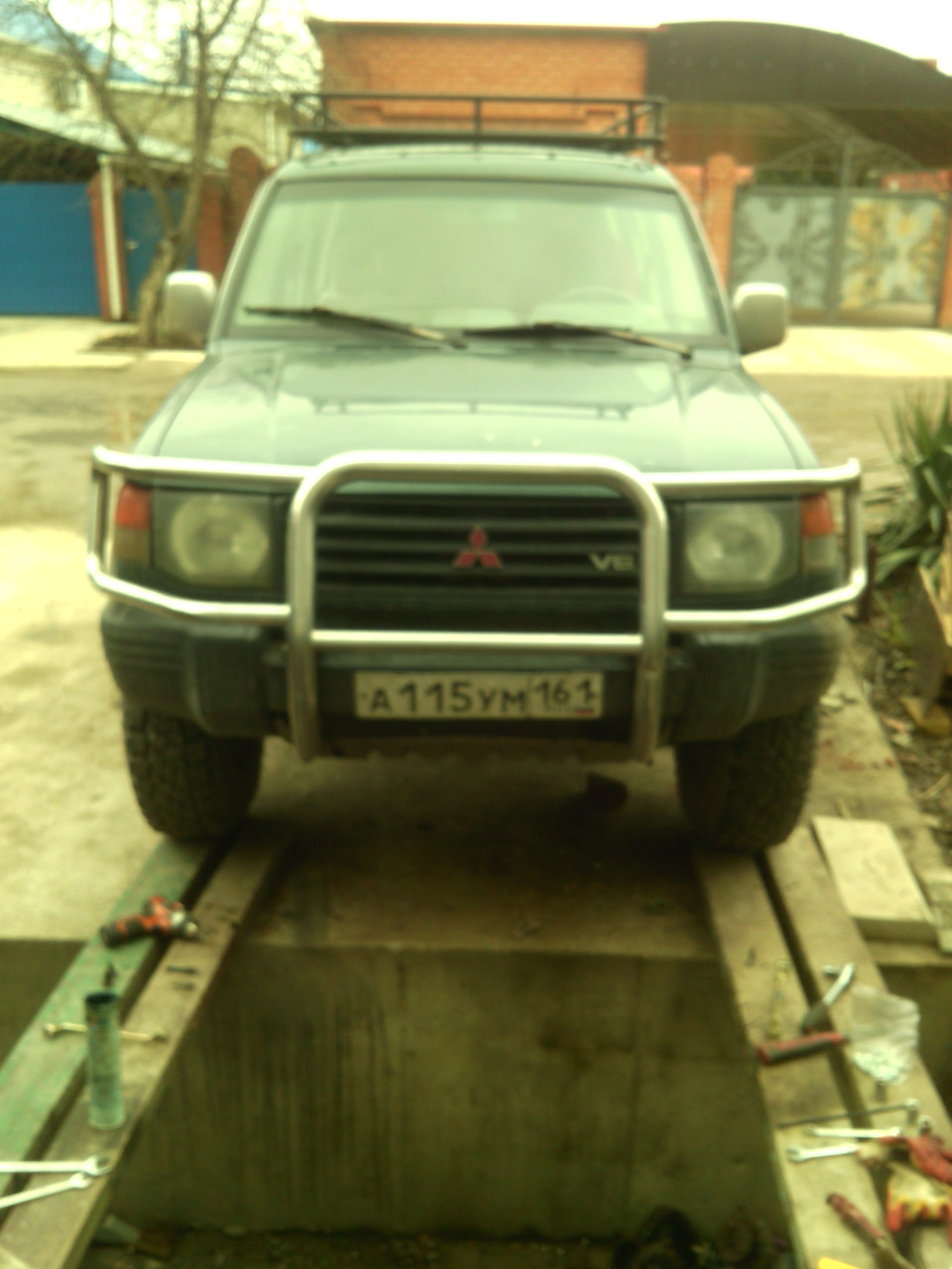

Хэлп!
Поехал делать развал. Компьютером как положено.
Около получаса колдовали с моим крокодилом витоге : - Все готово
- А почему на мониторе кроме схождения остальные диаграммы красные?
- Потому что схождение регулируется тягами а развал шайбами род рычагом и вообще на машинах этого года они уже выкинуты и больше сделать ничего нельзя, да и нах он не нужен.
По сему вопрос знающим это развод? И как регулируется развал?

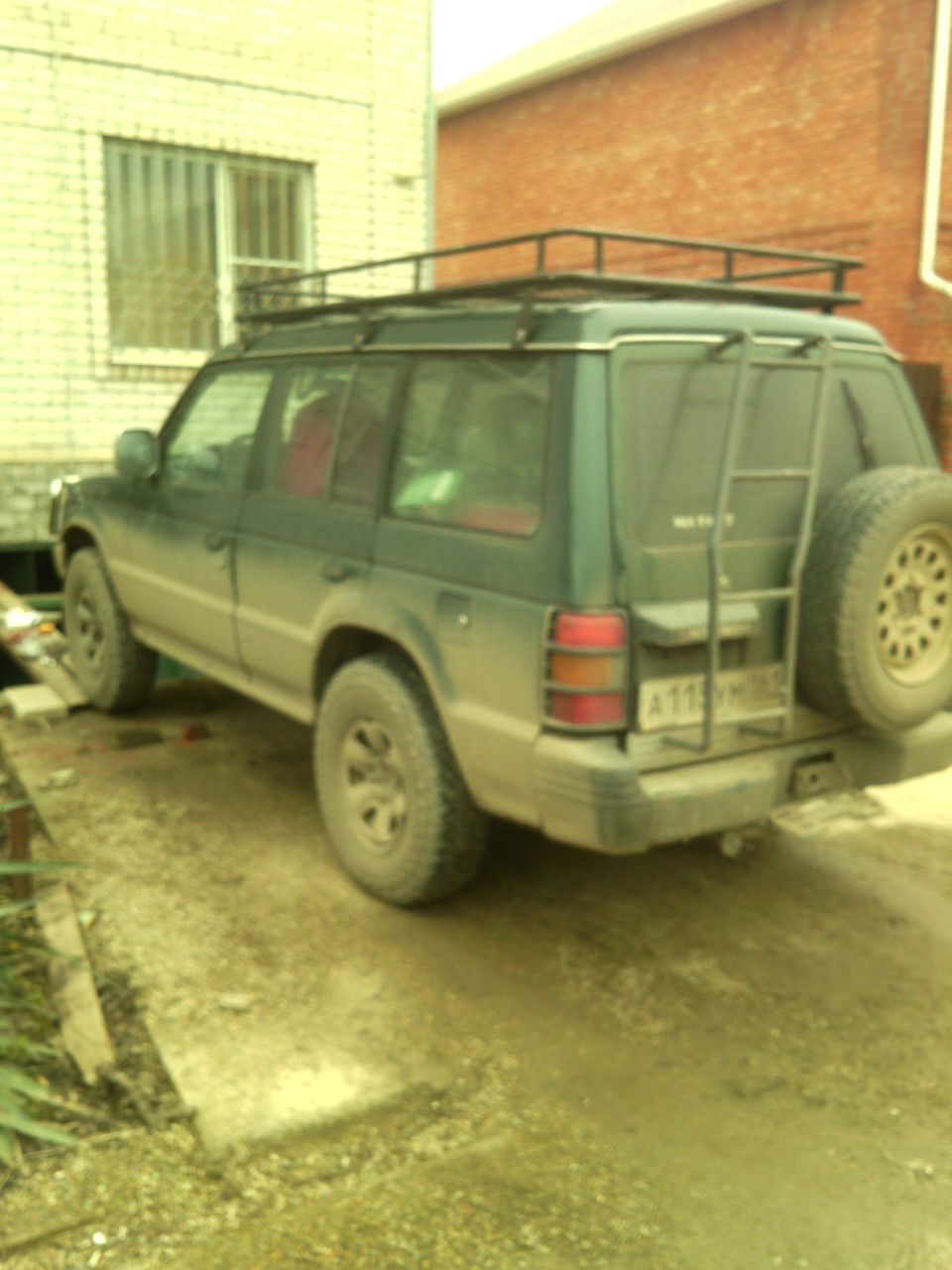

Ну вот! Пыж становится на что-то похожим!!!
Пока ожидаю раму от Жипера вешаю всякую красоту. Спасибо форумчанам за адекватный ценник!
Кенгурятник от RUL
Габажник и лесенка от СИМБИР
Кенгурятник от RUL
