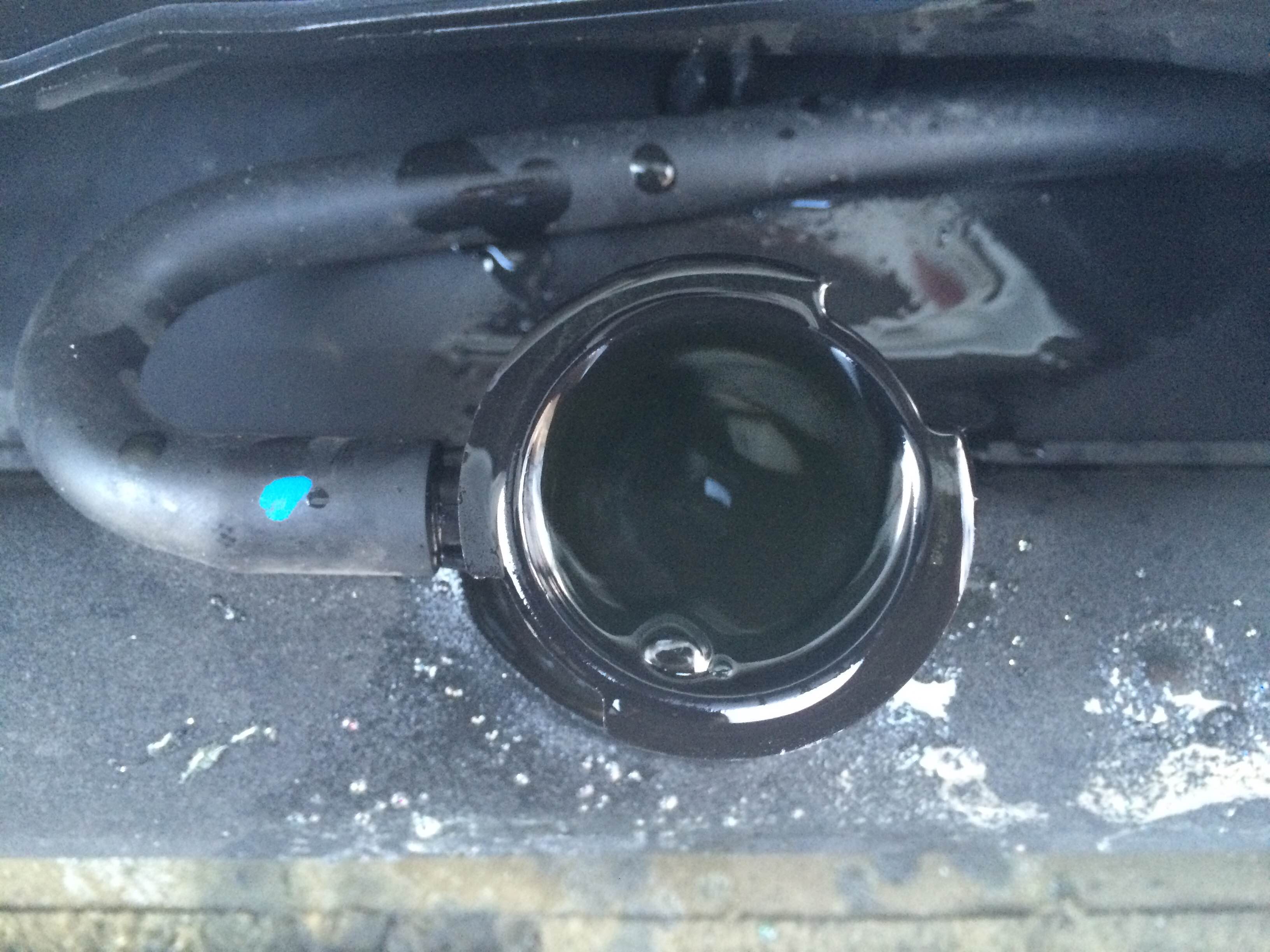

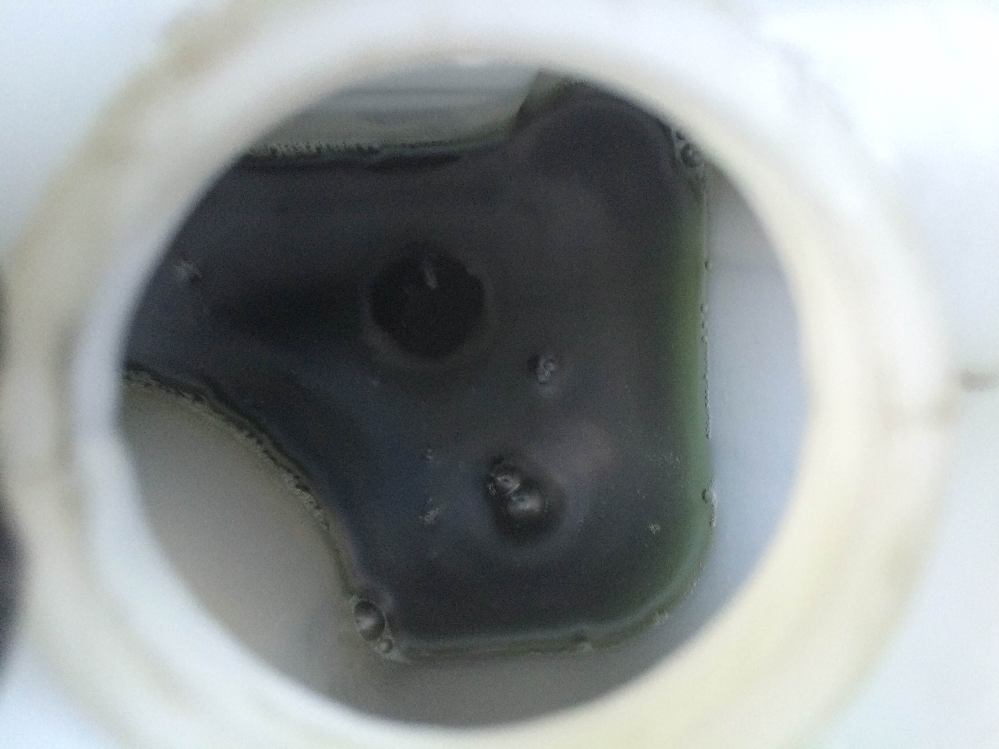

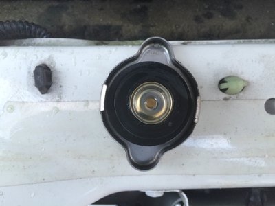

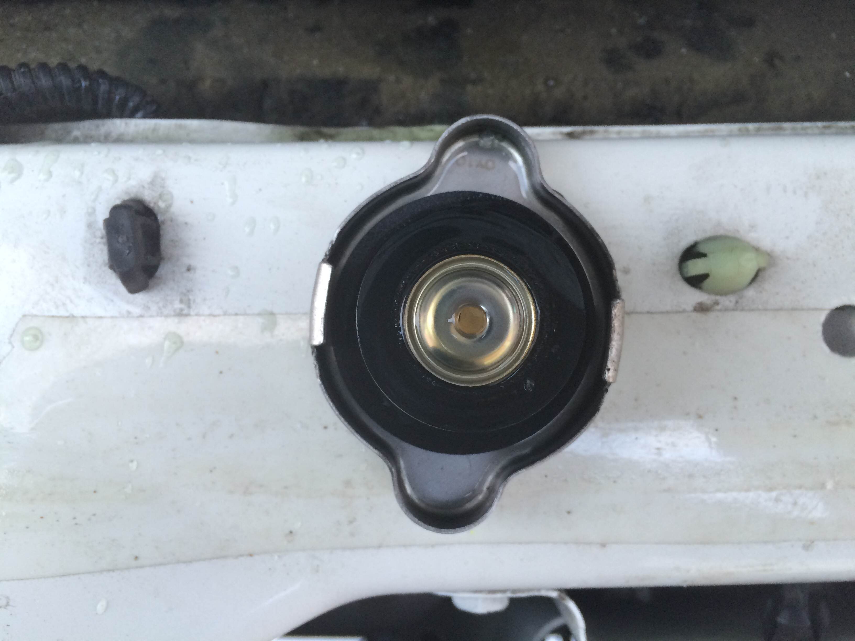

Сделайте фото открытой горловины радиатора и внутренностей расширительного бачка.

Вроде не заметно никаких следов масла.Непопаджеро писал(а):Сделайте фото открытой горловины радиатора и внутренностей расширительного бачка.

Да, всё чисто.

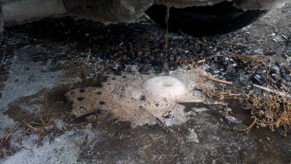

В моей машине на пробке был коричневый "пластилин". В расширительном бачке отложения ржавчины коричневые.
Пробег более 300000. Вроде говорят, ржавчина появляется не от плохого антифриза, а от гниющих трубок , идущих к задней печке.
Вот такая жижа выходила трижды при промывке:
