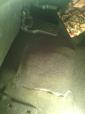

Не все согласятся, но может кому пригодится.

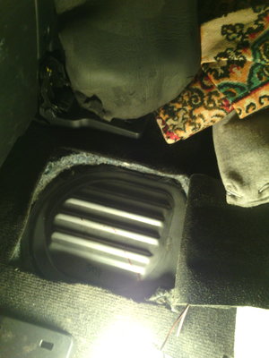

Доступ к топливомеру топливного бака упростил до минимума. Вырезал клапан в штатном покрытии пола. Считаю, что очень удобно .Откинул сидушки, клапан приподнял и вот он лючек с 4-мя саморезами.
Простой доступ к топливомеру НМПС
