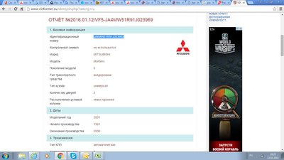

Колеги, у кого будут какие мысли? У меня пробивается по этому коду монтера2 3 двери 2001 года, а у человека монтеро 3 5 дверей.

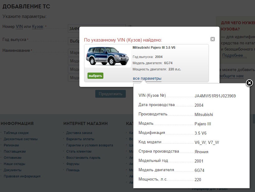

И, кстати говоря, не знаю где ты искал...
Смотри:
Смотри:

Re: Тормозные диски и колодки - Pajero III и Montero III
Экзист у меня на отрез отказался, сказав что данная версия не поддерживает поиск по этому вин. И я решил посмотреть что это за машина
- Вложения
- Вот что получилось
- image.jpeg (21.92 КБ) 668 просмотров
