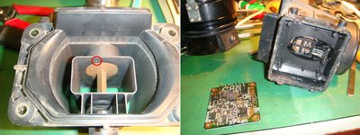

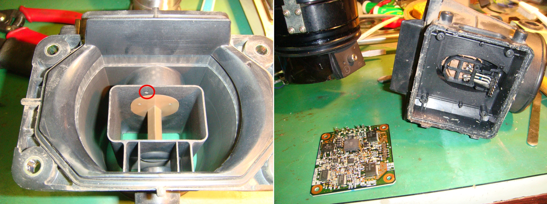

Michael7777 писал(а): ещё можно прочистить нить ДМРВ очистителем карбюратора не содержащим масла.
Michael7777
- Сообщения: 529
- Зарегистрирован: 24 май 2014, 09:07
- Двигатель:: 6G74 GDI
- Откуда: оттуда
- Благодарил (а): 9 раз
- Поблагодарили: 61 раз
Re: Плохая заводка в мороз 3,5 GDI
Ok! Пусть будет резистор! Или резисторы!Анатолий Дмитриевич писал(а):Откель - ТАМ = нить ?!
- Анатолий Дмитриевич
- Сообщения: 10210
- Зарегистрирован: 08 окт 2008, 14:28
- Откуда: Тверь
- Благодарил (а): 12 раз
- Поблагодарили: 84 раза
- DenVer
- Сообщения: 19767
- Двигатель:: бэнзин
- Мой автомобиль(и):: TLC-200
- Откуда: Краснодар
- Благодарил (а): 141 раз
- Поблагодарили: 490 раз
Трос там! Платиновый!Анатолий Дмитриевич писал(а):Michael7777 писал(а): ещё можно прочистить нить ДМРВ очистителем карбюратора не содержащим масла.Откель - ТАМ = нить ?!
- Сообщения: 10210
- Откуда: Тверь
Michael7777
- Сообщения: 529
- Откуда: оттуда
Блин лишь бы поспорить было о чём то?
Чё же я тогда промывал?
Вот так нормально видно? Это MD336482 от P3 GDI.
Красным выделить?
Если нету резистора значит он отвалился
Красным выделить?

Michael7777 писал(а):Блин лишь бы поспорить было о чём то?
илиMichael7777 писал(а): ещё можно прочистить нить ДМРВ очистителем карбюратора не содержащим масла.
Терь ФОТО неведомой хрени в металлостекляном корпусе ...Michael7777 писал(а): Ok! Пусть будет резистор! Или резисторы!
Michael7777
- Сообщения: 529
- Откуда: оттуда
Анатолий Дмитриевич писал(а):Michael7777 писал(а):Блин лишь бы поспорить было о чём то?
Чё же я тогда промывал?Хороший вопрос .
Итак, что мыл Микаэл 4х7 :
илиMichael7777 писал(а): ещё можно прочистить нить ДМРВ очистителем карбюратора не содержащим масла.Терь ФОТО неведомой хрени в металлостекляном корпусе ...Michael7777 писал(а): Ok! Пусть будет резистор! Или резисторы!ДИОД ?!
