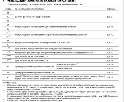

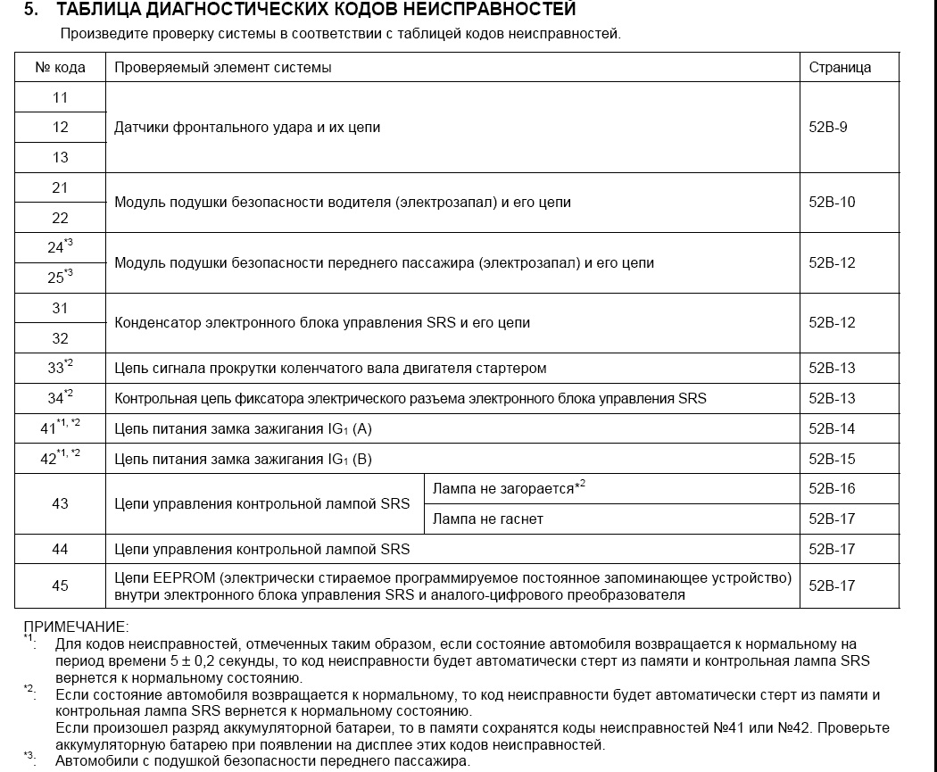

Вот картинка с описанием кодов ошибок. По ней видно, для каких неисправностей ошибки стираются автоматически.
Если диагност не видит ошибку, может быть она удаляется, и тогда надо копать по неисправностям, коды которых могут сами стереться.
Ну к примеру - где-то контакт то есть, то его нет...
