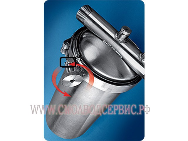

Менял фильтр, уронил часть крепежа.
Помогите найти его название.
Спасибо.
Фото, прилагаю.
Деталь- штифт с отверстием под шпильку, центрует край зажима.
Спасибо.
Фото, прилагаю.

Один хер на этот гидрохер вряд ли есть запчасти.
ПС. А что это вообще? Доп топливный? Или для воды, по прямому назначению?

в стоковом 4Д56 такой приблуды НЕТ!
это колхозный тюнинх какойто....
толи сепаратор,толли доп. топл. фильтр.
соедините вход и выход,а приблуду в чермет сдайте!

Идёшь в магаз по ВАЗам, спрашиваешь силовой хомут.
И подбираешь нужный размер детали.

Дома, типа убирает всякую хрень из воды и накипи нет. Менял фильтр ребенок бегал и найти, не могу.
Это просто грубо говоря пруток Ф6 с отверстием

Да. Согласен. Вариант. +100500 спасибо.SNOOPER писал(а):Идёшь в магаз по ВАЗам, спрашиваешь силовой хомут.

Ну тогда по совету Снупера, или набирать в яндекс хомуты ленточные ну или как там они называются.

по идее можно и шайбу простую,по Д подходящуу пару раз молотком стукнуть,загнуть под прогиб хомута.
только шайбу бери внутренней дыркой побольше чем болт,при изгибе,диаметр уменьшится сильно.
хоть бы написАл в первом посте,что про бытовуху речь идет!
а то "менял фильтр-потерял"...

Купил в Метизах то что SNOOPER сказал - 52 рубля / разобрал / собрал
Спасибо = +100 к карме
