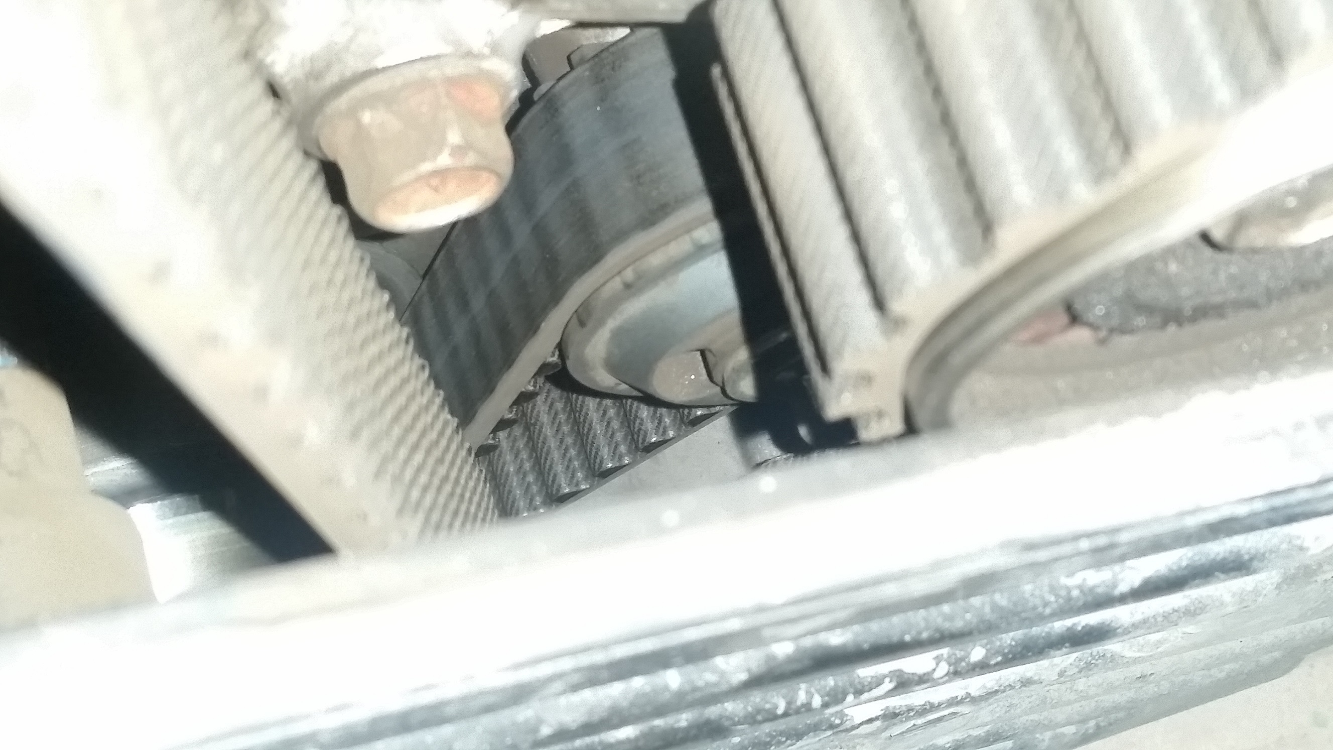

Всем привет, последнее время начал замечать за машиной в режиме 4WD на холостом ходу повышенную вибрацию по кузову.
Причем достаточно сильную.
При переключения P-D вибрация практически не изменяется.
Переключение 2WD снижает уровень вибрации но все же она остается.
Вибрация сильная, именно на ХХ... при поднятии оборотов до 1000 все норм.
Знаю что вибрация на машине в 4WD сильнее, но 2 зимы катал норм, а в эту зиму прям не комфортно. Даже просто спать в машине невозможно, пока не переведешь в 2WD .. становится хоть немного тише.
Что посмотреть, подушки двигателя, раздатки??
Может ремень балансиров?? Его менял на пробеге 36000, сейчас 52000.
Такая вибрация уже где то месяца 2 или 3 .

нет, на ходу как обычно, обороты когда печкой поднимаются то тоже. Ни каких шумов и прочего нет. Вибрация именно на ХХ. Подобное было когда под защитой все обмерзло льдом. Но сейчас все норм.
Снял крышку чтобы взглянуть на ремень, вдруг срезало зубья. Однако все норм, натяжение правда проверить небыло возможности, ремень на месте и визуально без повреждений.
