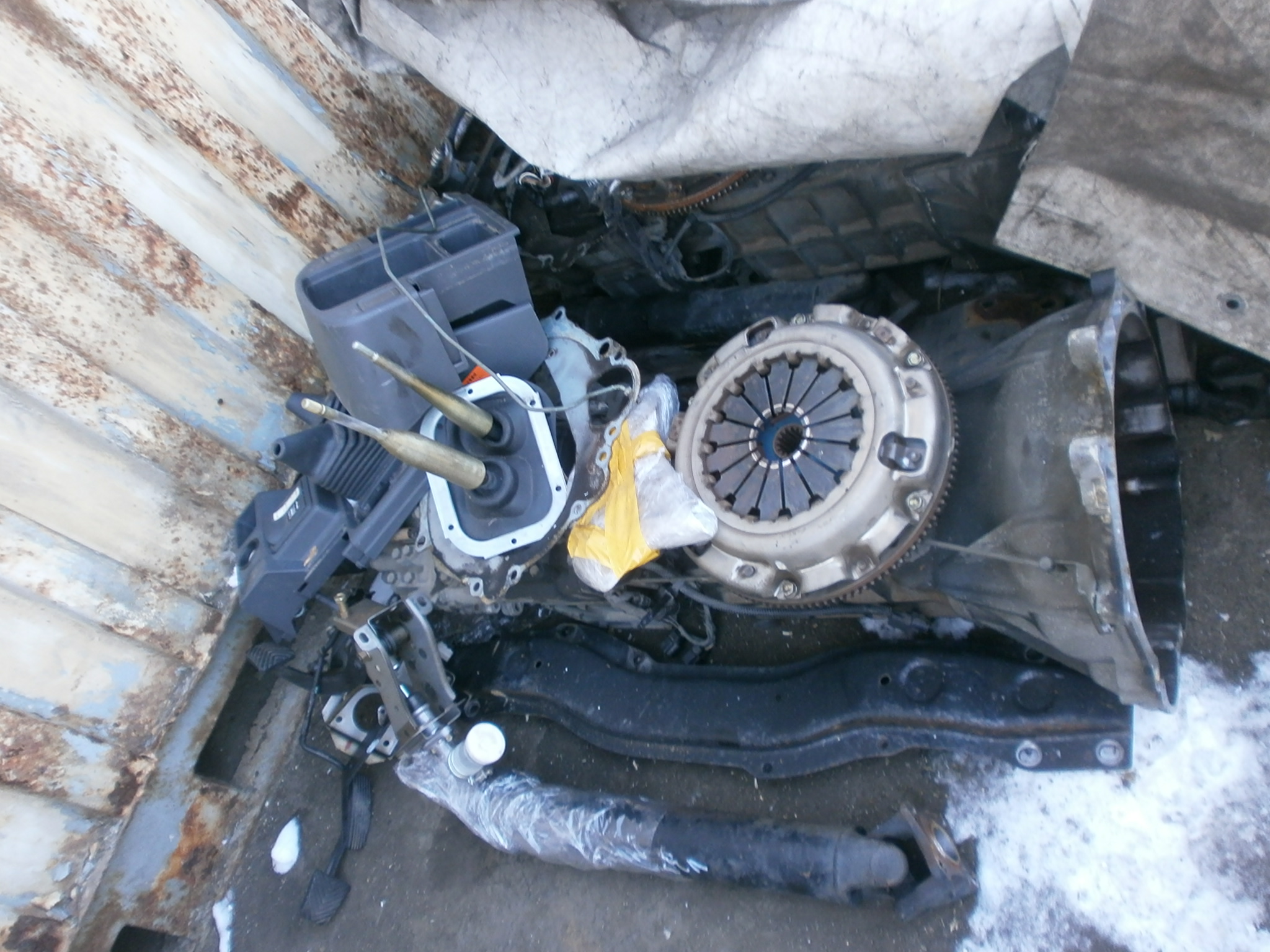

Сильно не пинайте. Не нашёл тему такую. Общем поменял своими силами автомат на механику. Из нюансов карданы и электрика. С карданами разобрался быстро. Передний укоротить задний удленить. А вот с электрикое до сих пор не решил. Пока поставил электрику от АКПП и на нетралку чтоб заводилась. На автомате 3 фишки на электричке а у механики один. Че куда незнаю. Работает задний привод и моргает межосевая с полным приводом одновременно. Полный привод работает как часы. А вот межосевая неработает ни повышенная ни пониженная моргает. Проверял на песке. Неработает межосевая. Может кто знает что делать с электрикой. Что куда перемкнуть или переподсоеденить чтоб межосевая заработала. Спасибо.

Напишу про пидаль пока. Короче там где должна стоять пидаль сцепления уже есть отверстия для крепежа педали род рулём, а через стенку с салона в моторный отсек заглушка. Надо сверло на10 2дырки просверлить и корону на30. Там видно где сверлить. Ниче отмечать ненадо. 10 мир работы. А про установку коробаса, клавное первичный вал у токаря вытачить или иметь оригинал иначе невжизнь непопасть. Ставить можно всборе с раздаткой. Сама коробка короче автомата и влитает. Первым делом засунуть за раму раздатку назад и потом вперёд. Для удобства рычаги селекторов открутить, всего 3 болта на раздатке и 4 на переключатель скоростей головка на 12 удленитель и трещетка. А ещё болгарить надо отверстие в полу род рычаги. Задний кардан удлинить, а передний укоротить токарь + сварка. Ниче небьет не гримит не тарохтит.
