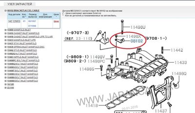

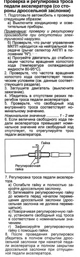

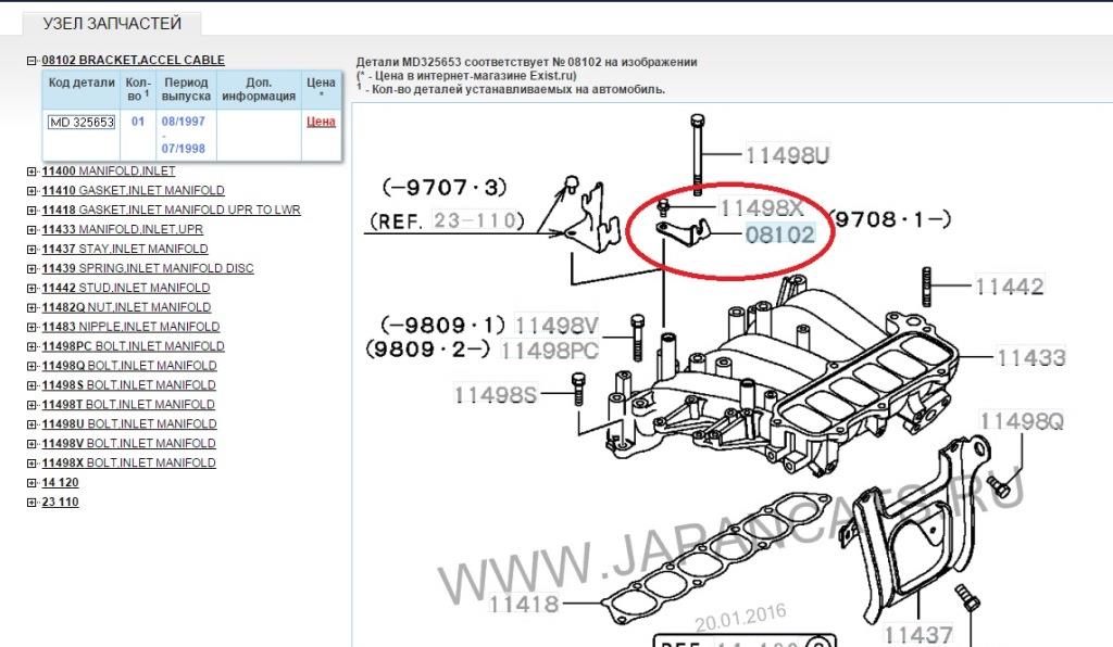

Ну так на оболочке тросика две гайки для регулировки. Вот ими и регулируй. На всасывающем коллекторе сверху кронштейн есть
, на нем крепиться тросик
Вот на схеме
Удачи

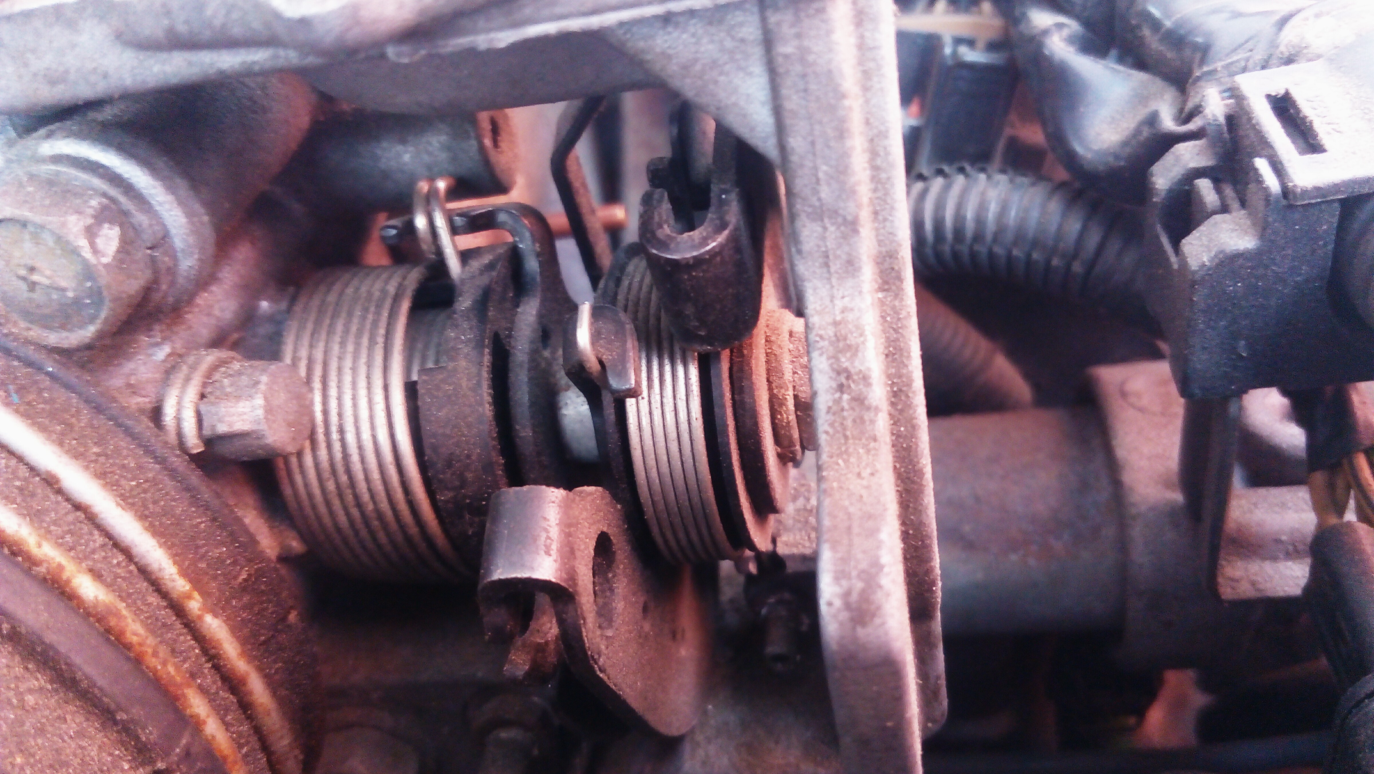

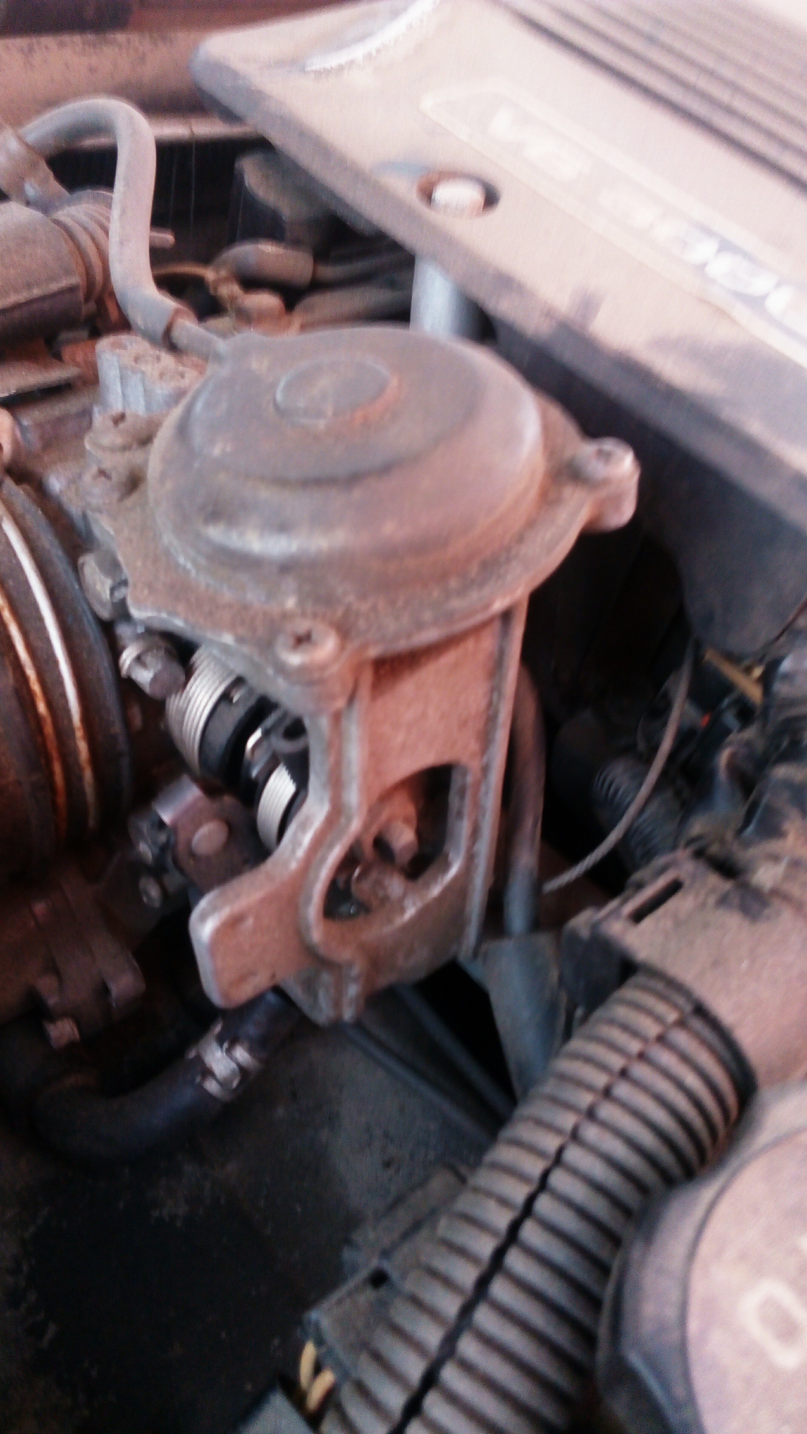

Смайлик,там стоит..на втором фото видно...а трос длиннее....

а круиз контроль есть? или я задал глупый вопросссс???? :*JOKINGLY*: ( это такой узел прикрепленный к моторному щиту) верней одна из его частей ::-D:
Pushkin
Сообщения: 6056
Откуда: Москва,Щукинская
Откуда: Щукино-Ясенево
Поблагодарили: 92 раза
Re: Слетел тросик газа
Сообщение Pushkin »
алексей - Маленький Мук писал(а):а круиз контроль есть? или я задал глупый вопросссс???? :*JOKINGLY*: ( это такой узел прикрепленный к моторному щиту) верней одна из его частей ::-D:
Круиз у нас лектрический, скорее натяжка слетела. Вчера по телефону обчались, я ТС объяснил куды посмотреть.

Всё оказалось проще...раскрутились регулировочные гайки....из за крышки их не видно было...
