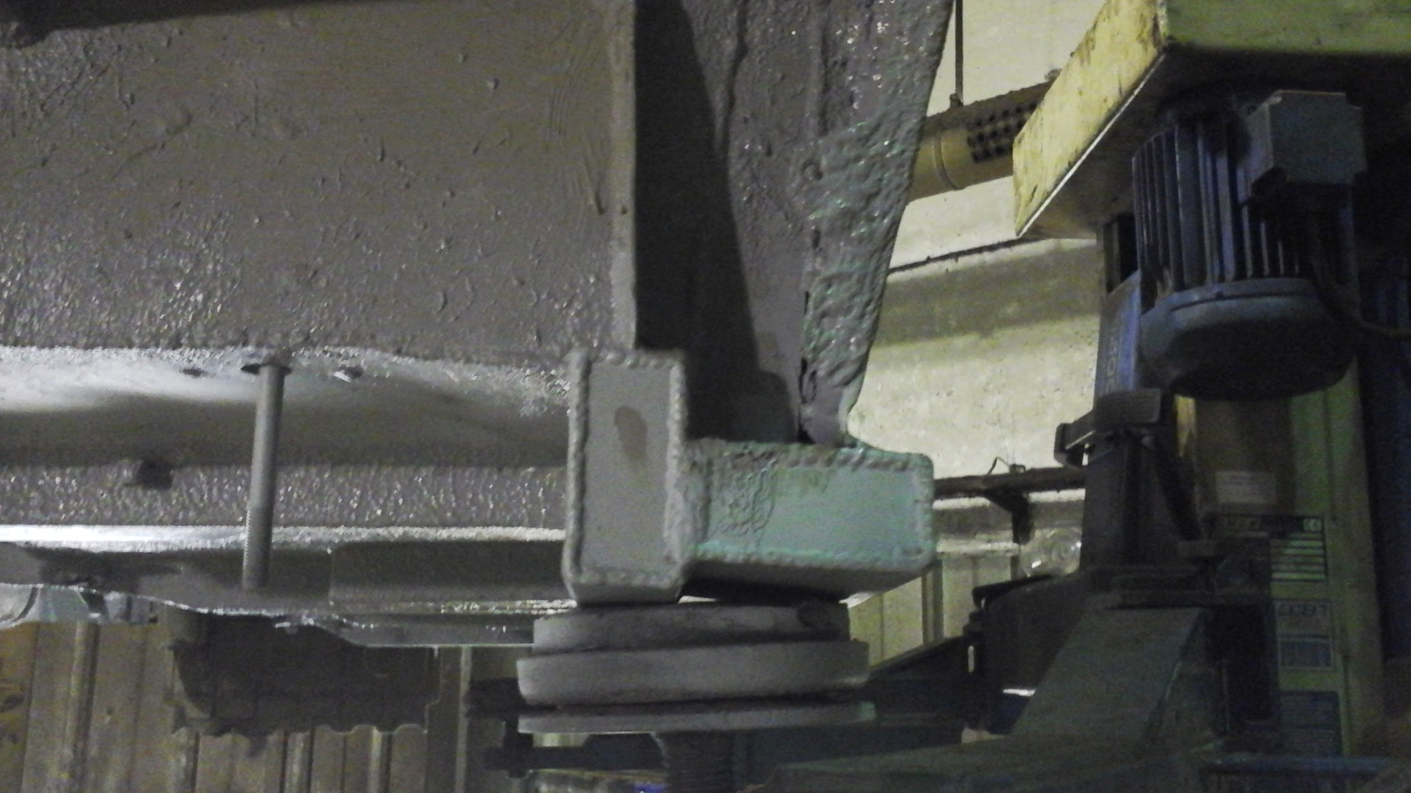

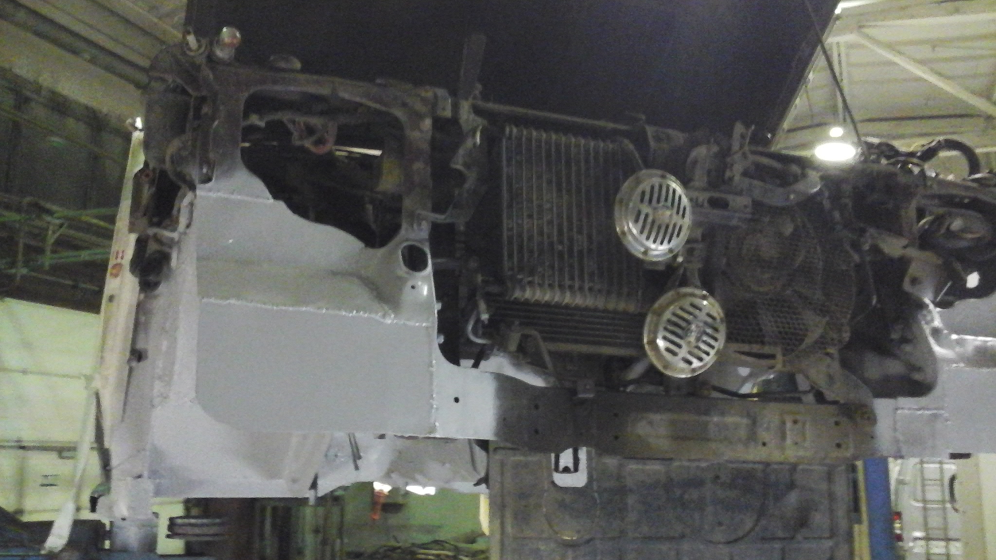

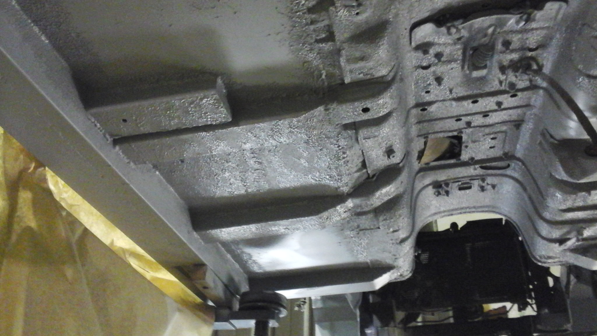

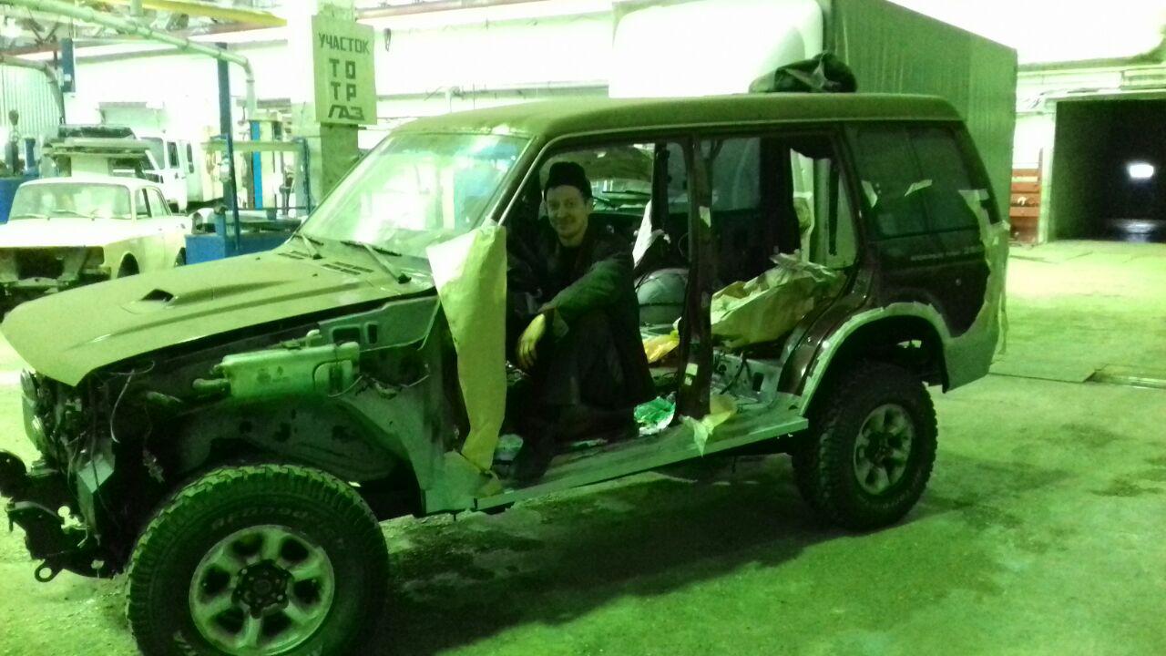

занялся ремонтом кузова, сгнили пороги и опоры кузова, пороги вварил из профильной трубы 80х40х2 пол отрезал весь кроме центрального тоннеля

Не плохо. Теперь за раму надо приниматься :)

Молодец - руки растут откуда надо! Вашу работу надо показывать тем, кто ищет "беспроблемную" двойку - если не испугается, то можно брать 8-)))

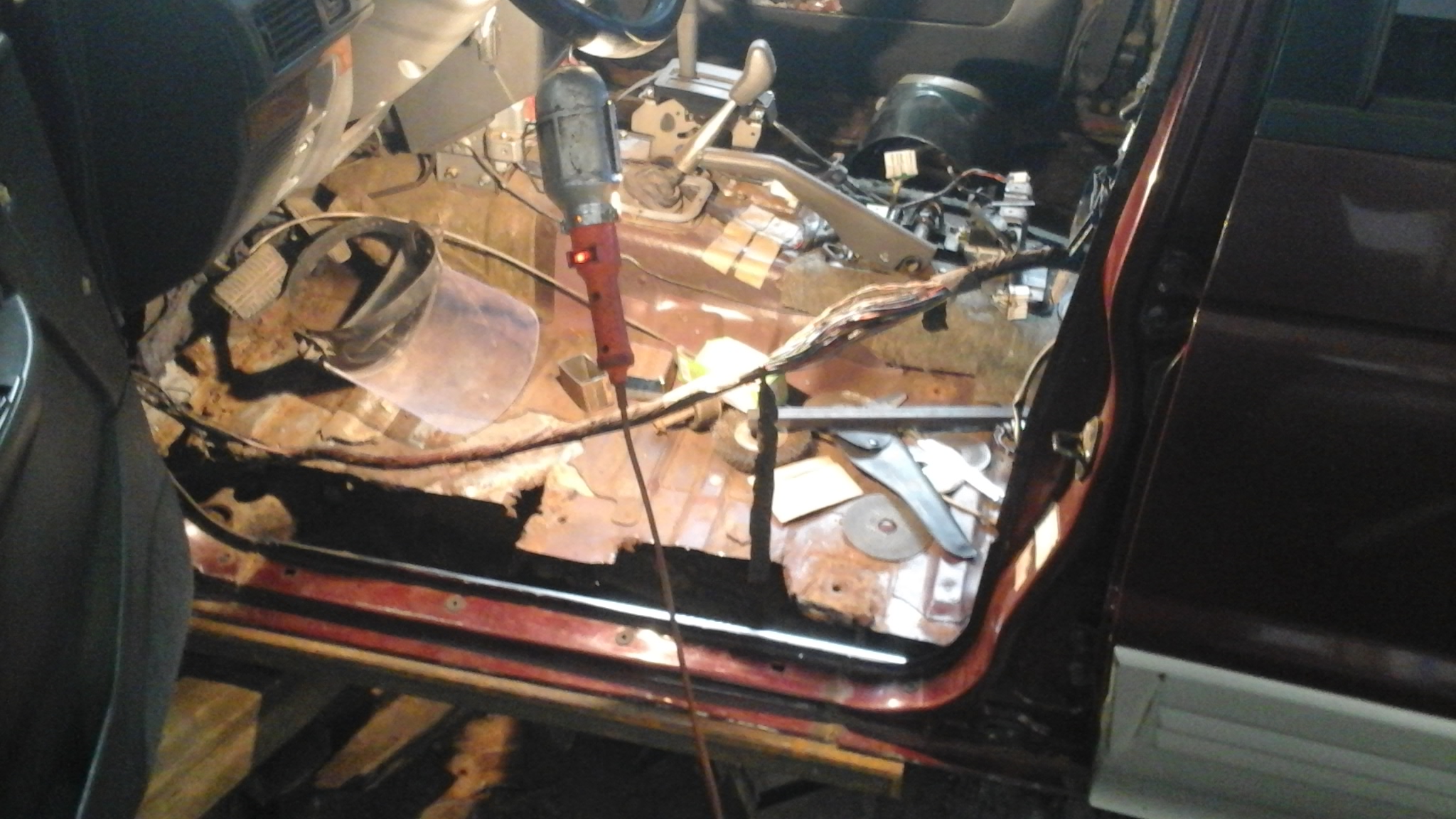

antey писал(а):занялся ремонтом кузова, сгнили пороги и опоры кузова, пороги вварил из профильной трубы 80х40х2 пол отрезал весь кроме центрального тоннеля
а какой металл использовал и варил чем?

расскажите про тех процесс и материалы...если есть фото ещё.то опубликуйте.просьба

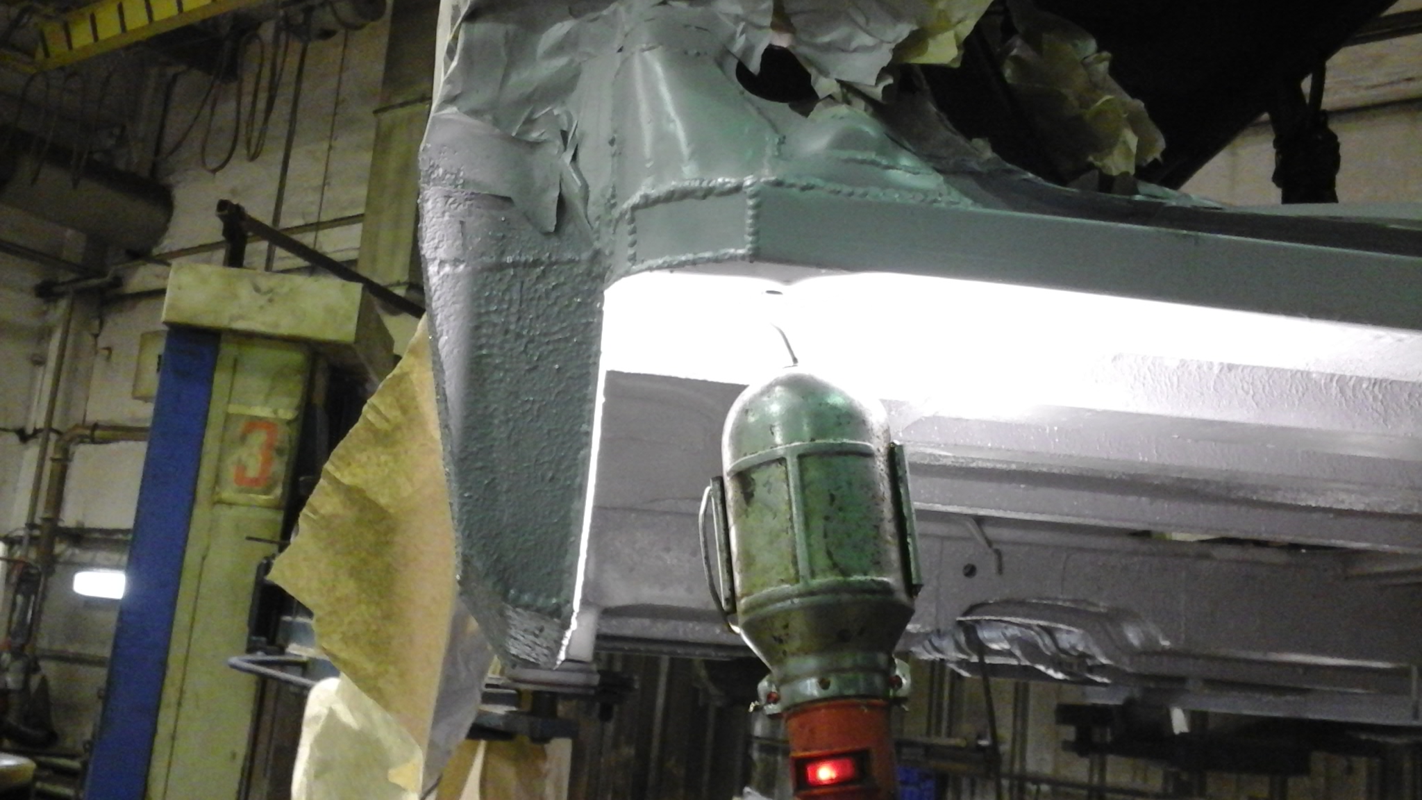

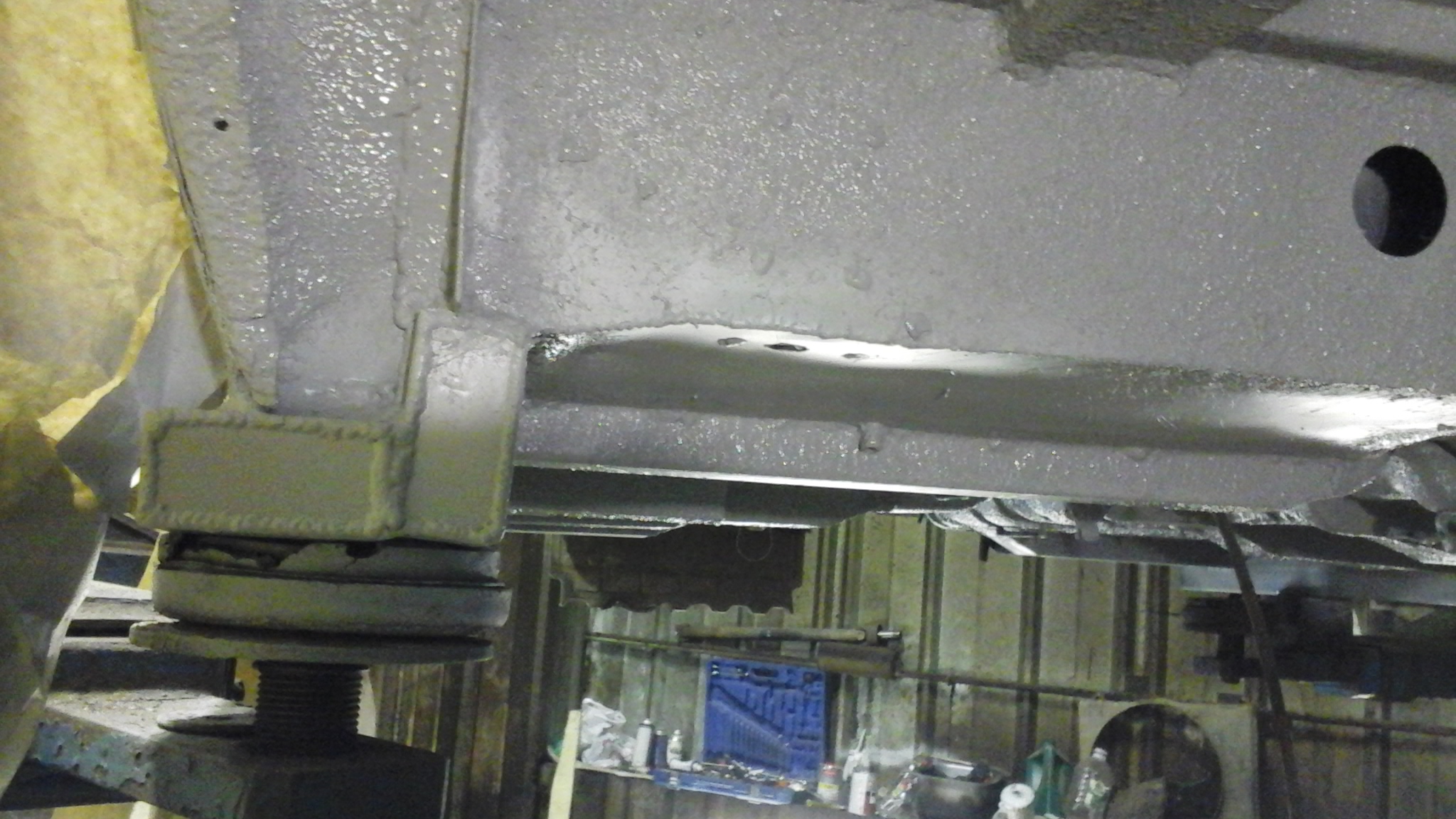

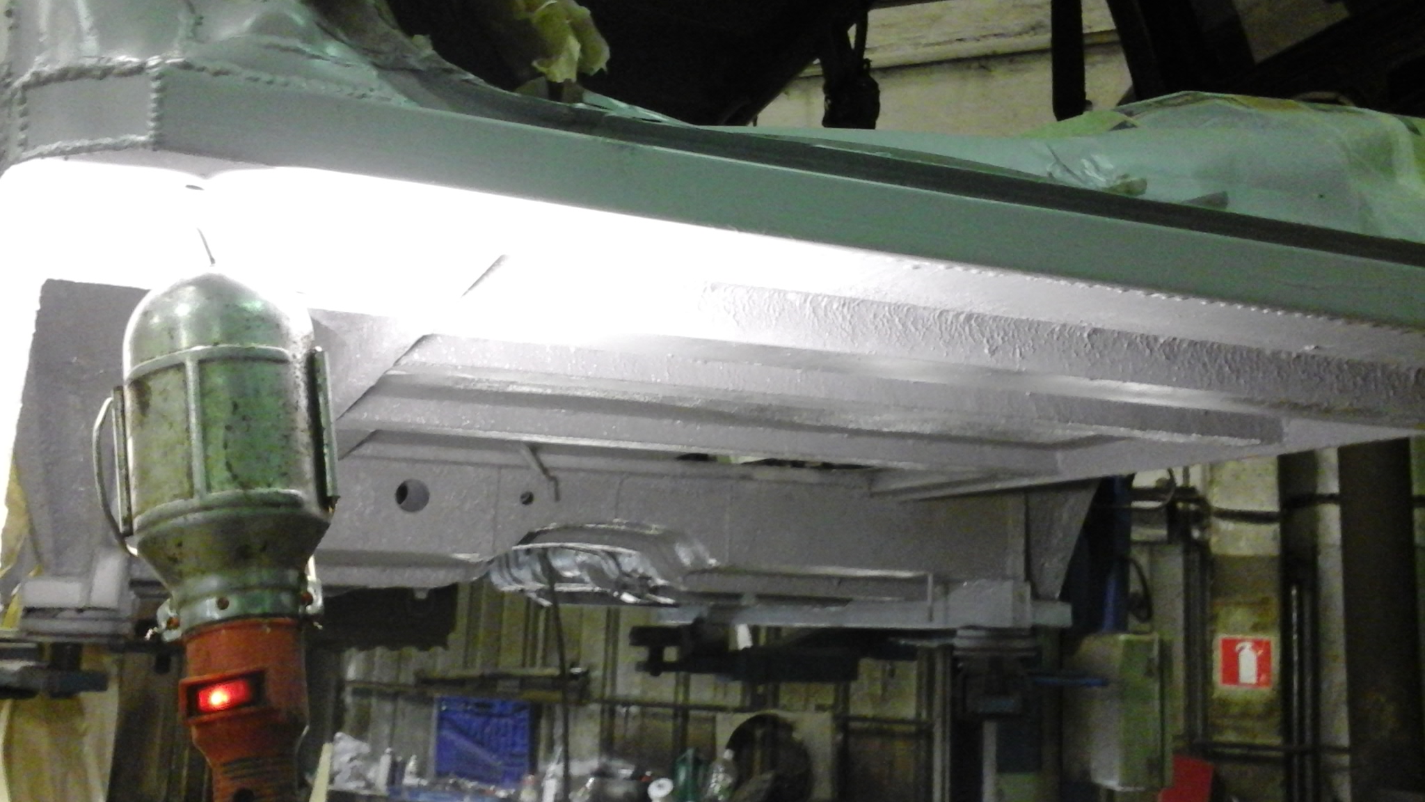

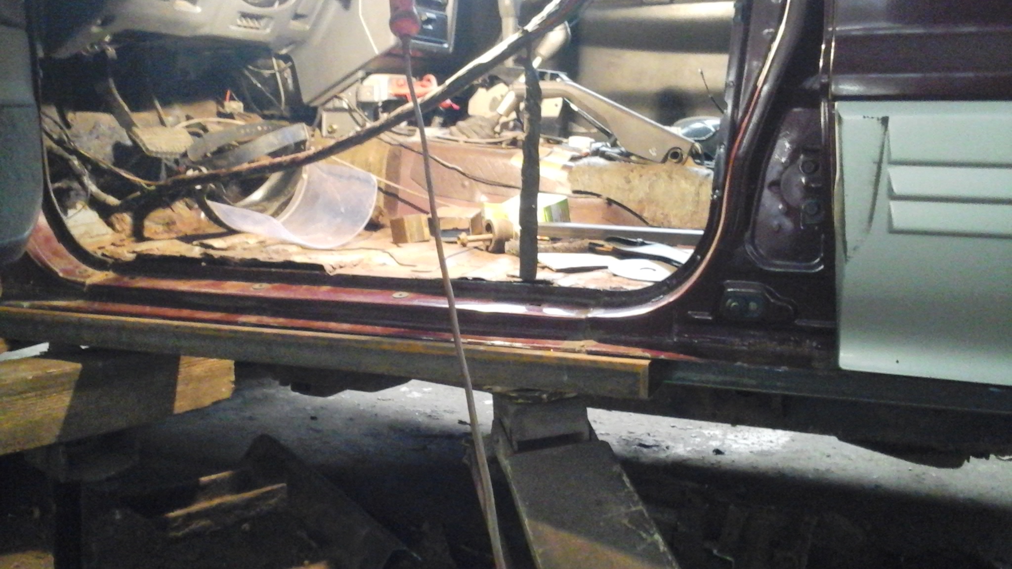

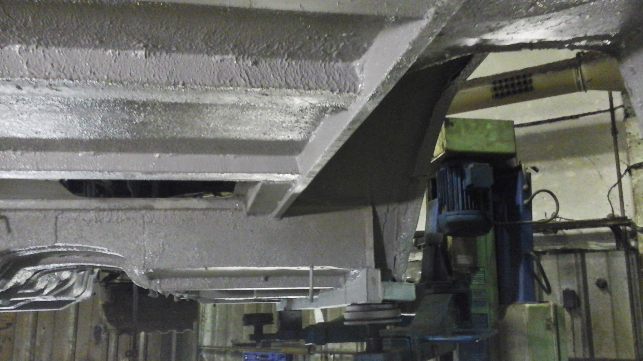

сначала отрезал пороги и пол от порогов ,в качестве порогов использовал профиль 80х40 , две трубы сваренные углом подходит вполне... приварил эти пороги к остаткам родных ( то что сверху осталось, на фото видно) и к стойкам , потом за эти пороги поднял кузов отрамы, вырезал пол , соединил поперечные усилители пола с новыми порогами , профильной трубой где 80х40 где 60х30 , получился скелет , сверху положил листы двойки , вкратце так
варил полуавтоматом, фотографий мало к сожалению лень было фотать постоянно, основная идея была в том чтобы сварить из квадратных труб остов и потом забить все листами

antey писал(а):сначала отрезал пороги и пол от порогов ,в качестве порогов использовал профиль 80х40 , две трубы сваренные углом подходит вполне... приварил эти пороги к остаткам родных ( то что сверху осталось, на фото видно) и к стойкам , потом за эти пороги поднял кузов отрамы, вырезал пол , соединил поперечные усилители пола с новыми порогами , профильной трубой где 80х40 где 60х30 , получился скелет , сверху положил листы двойки , вкратце так
Прикольная технология.
Я делал иначе. Но опыта не было поэтому творил "как получалось". http://pajero4x4.ru/bbs/phpBB2/viewtopi ... 5&start=60
Если щас бы начать то обязательно снял бы кузов с рамы и делал по этой технологии. Менее затратно и быстрее.

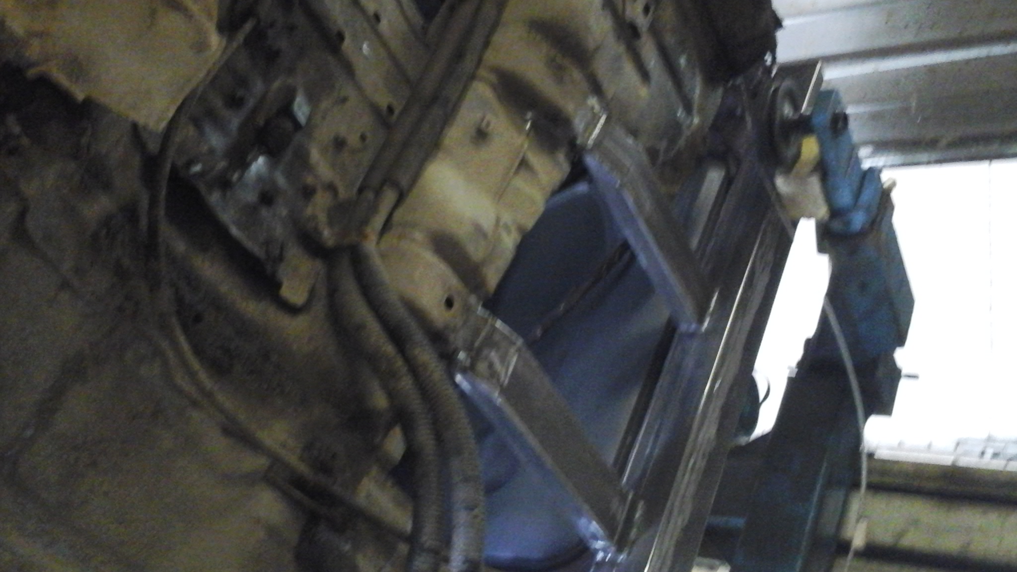

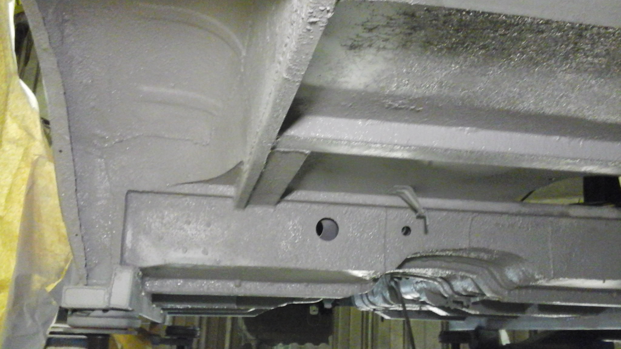

Вот еще фото какие есть

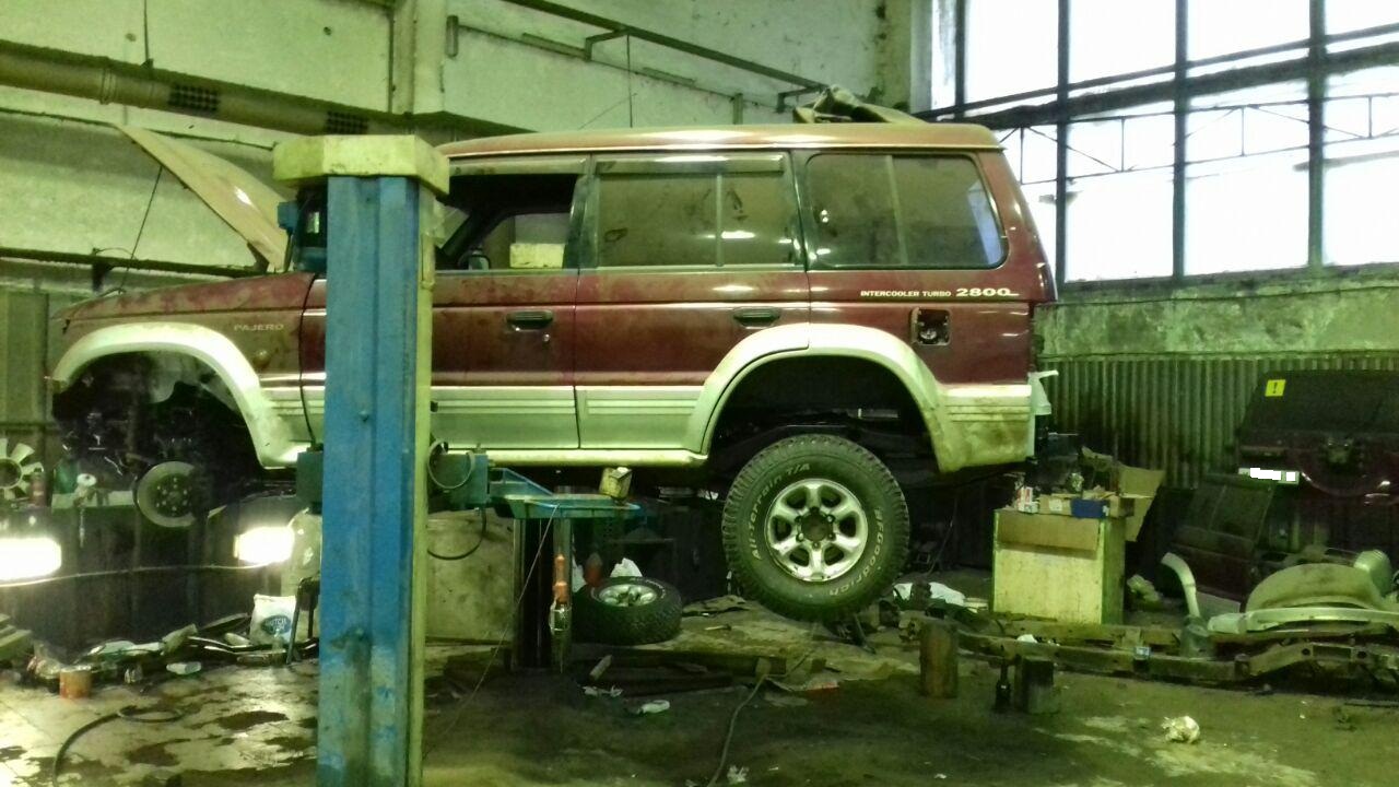

начал было ремонт рамы, но скоро понял что это безперспективно + подвернулась бу рама в неплохом состоянии, в итоге замена рамы, почистил покрасил перетряхнул подвеску + установил рулевой демпфер , лифт кузова примерно 4см и вот оно уже передвигается само ::-D:

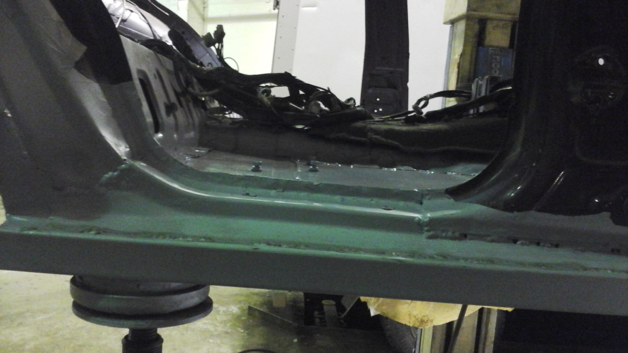

как оказалось родные пластиковые накладки на пороги которые не собирался устанавливать, к самодельным порогам из профиля подходят довольно сносно, поэтому решил вернуть назад, подсобранное выглядит уже похожим на автомобиль :)
