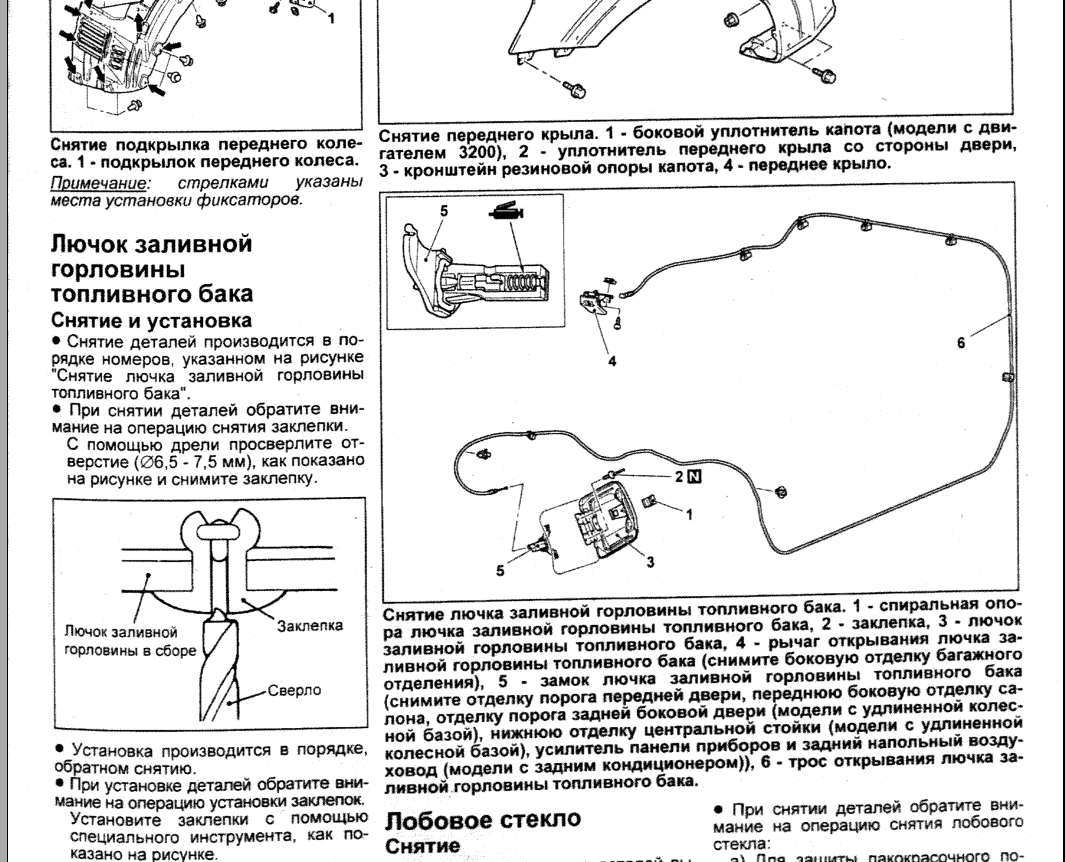

Достаточно. Главное пистоны/пластик не переломать
Вот как тросик идет по салону/кузову

На падже с такой фигней не сталкивался, а вот на аутлэндере было такое. Родной трос от влаги сгнил, где то примерз и я благополучно порвал его, ездил с открытым лючком. Больше всего напрягала в этой ситуации доброта человеков
Сложного там нет ни чего, самое сложное найти тёплое помещение и 1-1.5 часа времени.
Аккуратно снимай пластик и все, доступ к всему хороший.
