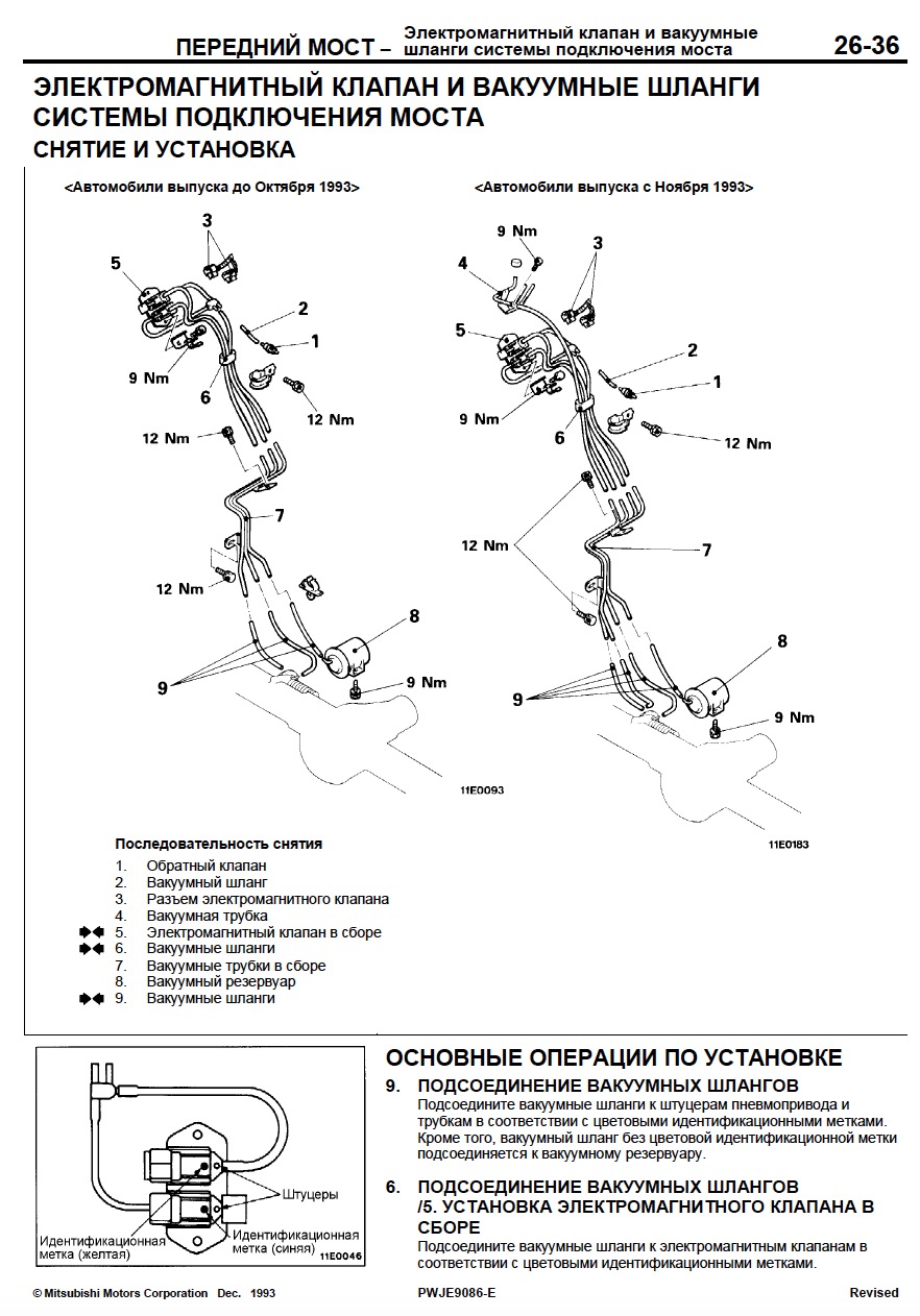

Re: Непонятная работа раздатки Pajero
Проблема с гермитизацией вакуумной системы.
Проходил. Все сделал как надо. Вернул на место обратный клапан, который был в какой-то момент потерян.
Теперь да же без работы двигателя можно вкл/выкл 4ВД несколько раз и ничего не моргает - включается четко.
- AlexV
- Сообщения: 336
- Зарегистрирован: 20 окт 2005, 05:19
- Двигатель:: 4М40
- Откуда: Владивосток
а где он находиться?atas80 писал(а):Проблема с гермитизацией вакуумной системы.
PajeroII,91, 4D56T, 3 двери, Yokohama Geolander 15'' - к сожалению, продан
PajeroII,94, 4M40T, 5 дверей, Maxtrek М7 15". продан.
