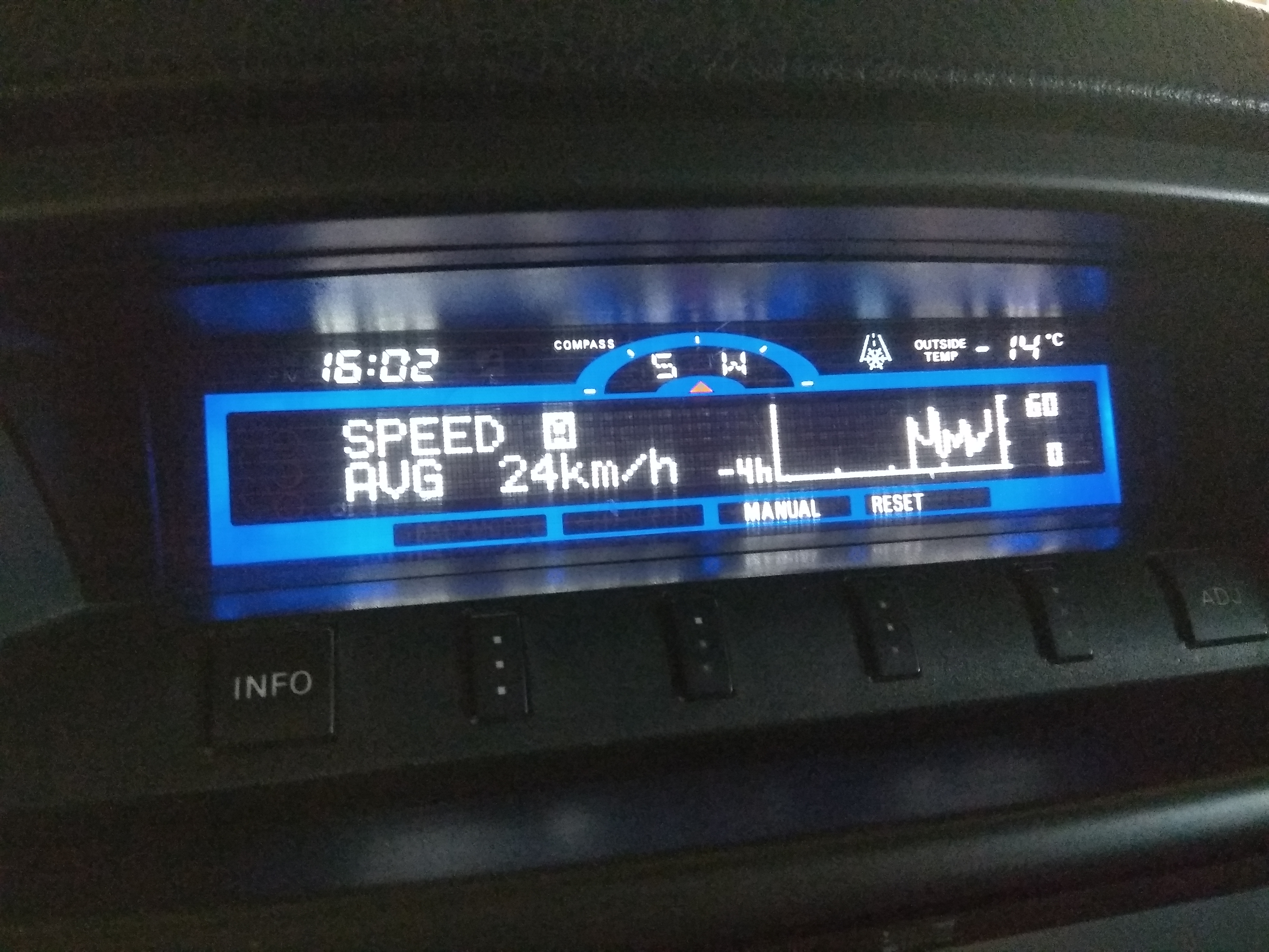

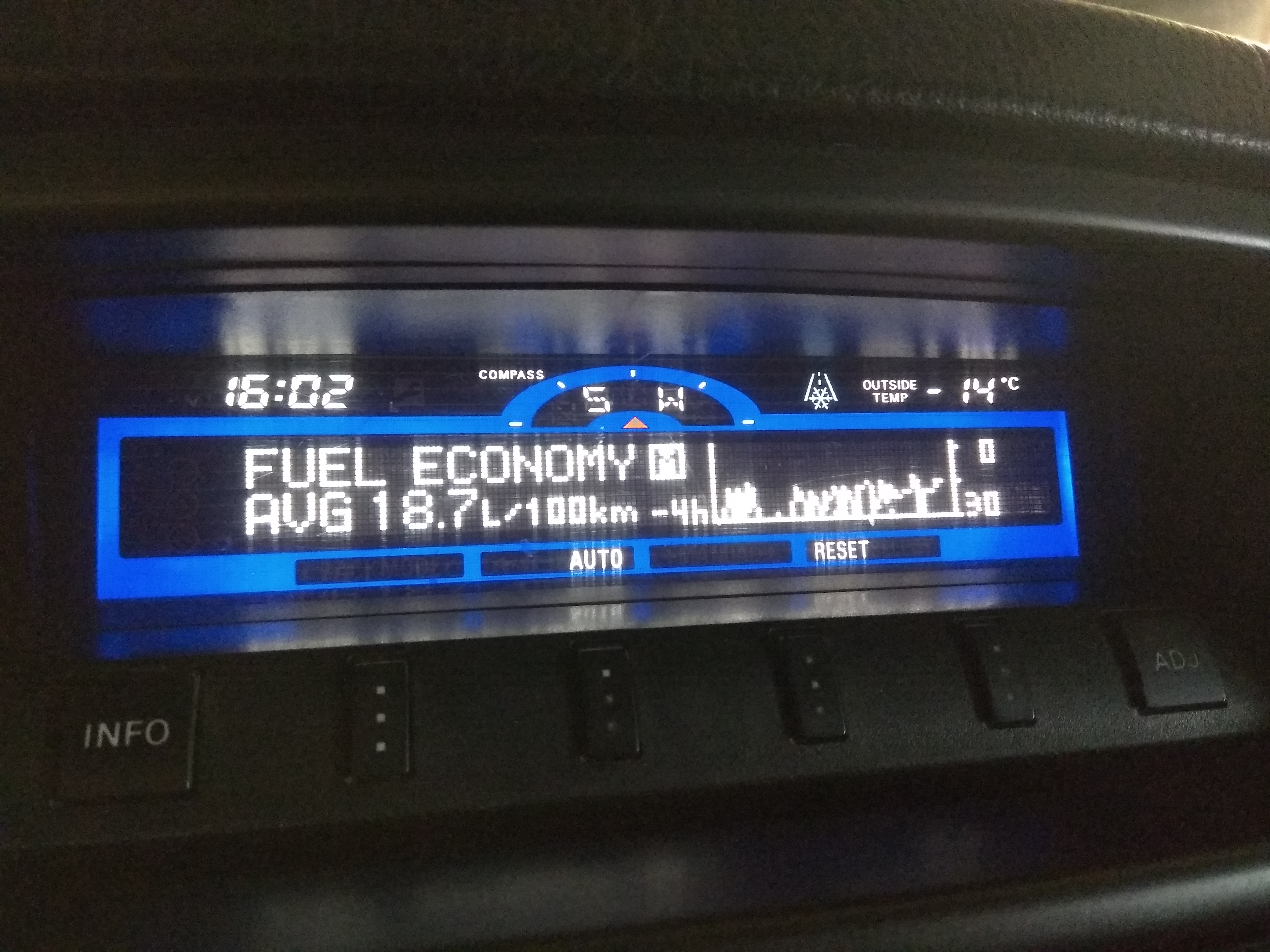

У меня тоже похожий расход. В городе, на короткие дистанции по "мануалу" - 24,5 литра. Полного бака хватает примерно на 330 км. Я вообще диву даюсь, когда говорят о расходе в городе даже до 18 литров :=-O:
По мануалу расход в городе 18,7 л/100
Средняя скорость 24 км/ч
Температура на улице была пару месяцев минус 20-28°
Ищи причину такого расхода!

Да понятно что бортовой компьютер;))
Пишу так,чтобы было понятно тому,для кого сообщение..
А так да,показания БК в режиме "мануал".
