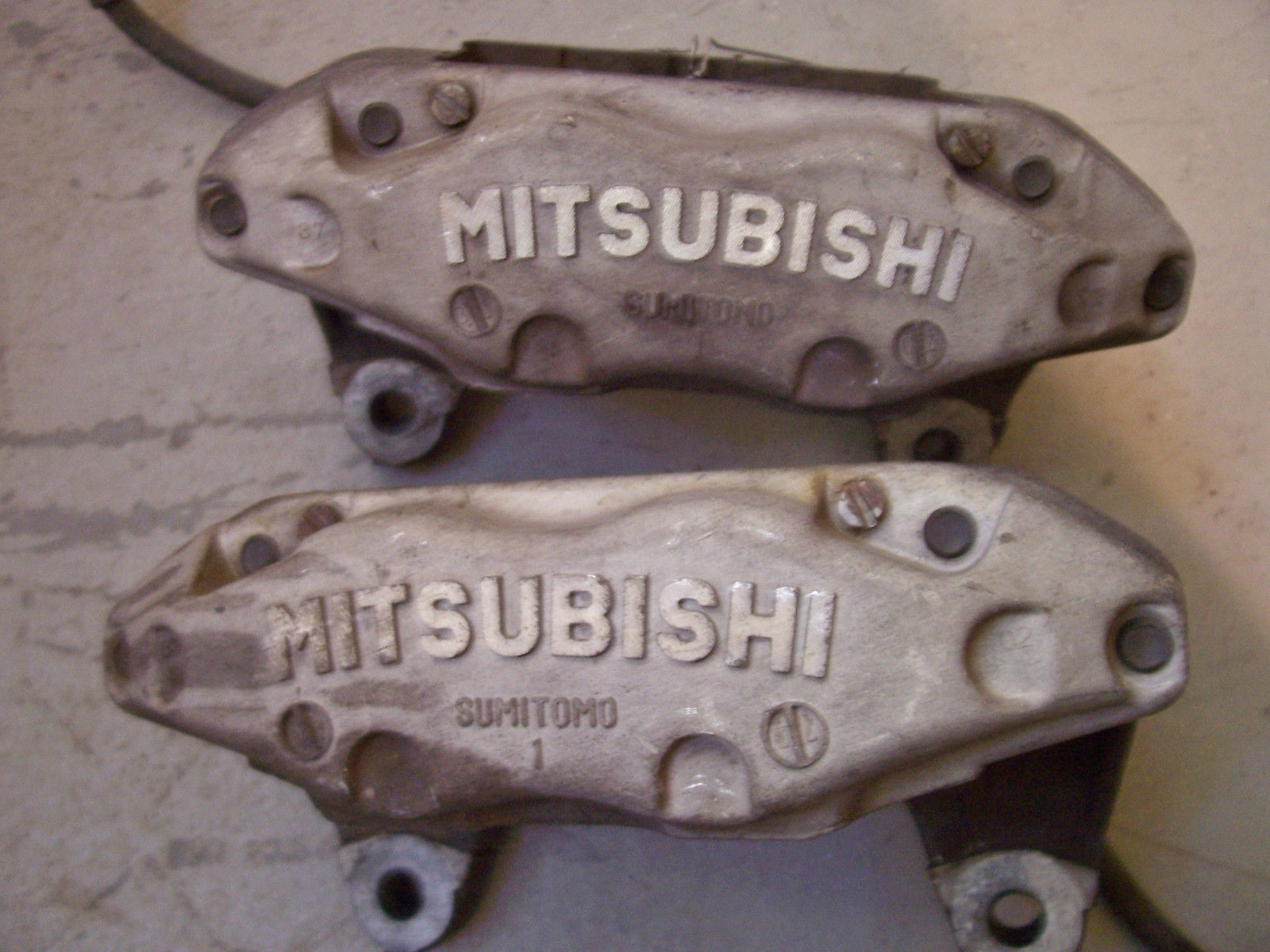

Про Паджеро не скажу, но на L200 2007 задолбали штатные тормозилки. Задние барабаны заменил на полуоси от МПС с суппортами. Передние однопоршневые, если всё срастётся, в субботу будут заменены на двухпоршневые от П4.
Насчёт 4-х поршневых - пока всё будет разобрано, могу снять размеры. У кого есть 4-х поршневые, снимите тоже - может родиться идея новая сообща....
А, да, диски взял тормозные с насечками...

Будьте добры, снимите размерыНевидимка из мечты писал(а):Тема имеет право жить и должна развиваться.

Поздно прочитал. Всё уже стоит на машине))) Но от Эльки суппорта лежат в гараже - размеры чего именно снять?

Интересует межцентровое расстояние крепления скобы суппорта

У меня задние суппорта стоят от П4. Есть еще передний 4-х поршневой, но чтоб его впиндюрить на первого спорт, нужно или суппорт переделывать, или кулак. Основная проблема в креплении. И там, и там грубо говоря папа-папа или мама-мама, как хотите. Поставить его туда большой геморой(((

Давай, будет интересно узнать. А от чего передний суппорт?

Паджеро 4, 4-х поршневой суппорт. Так же, как на тлк 200, 150,120 и другие крузаки.
