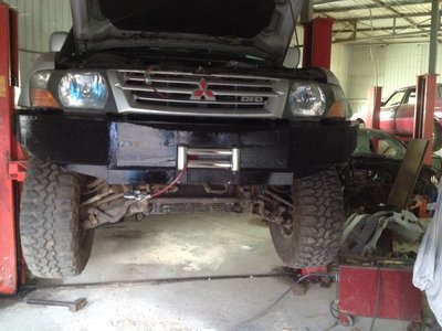

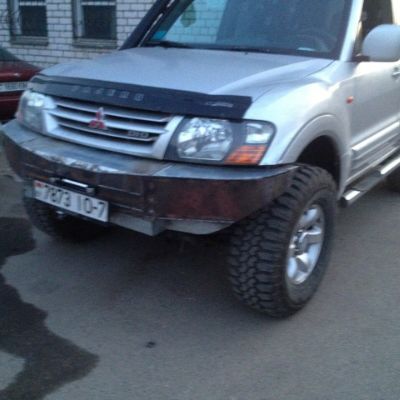

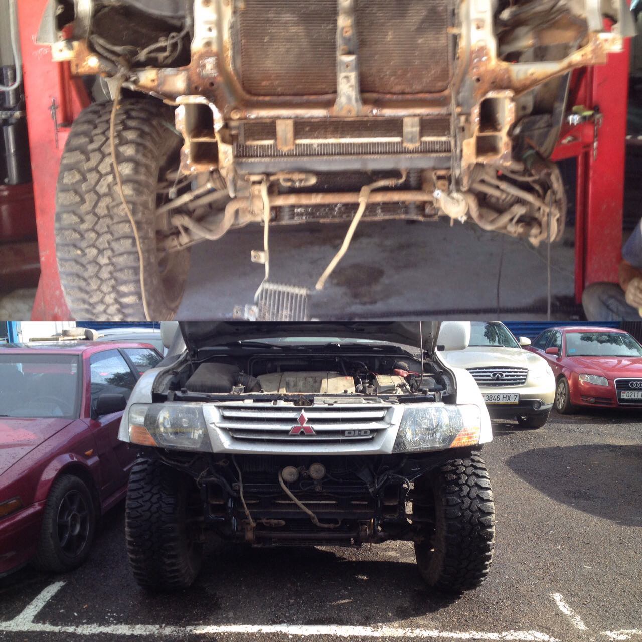

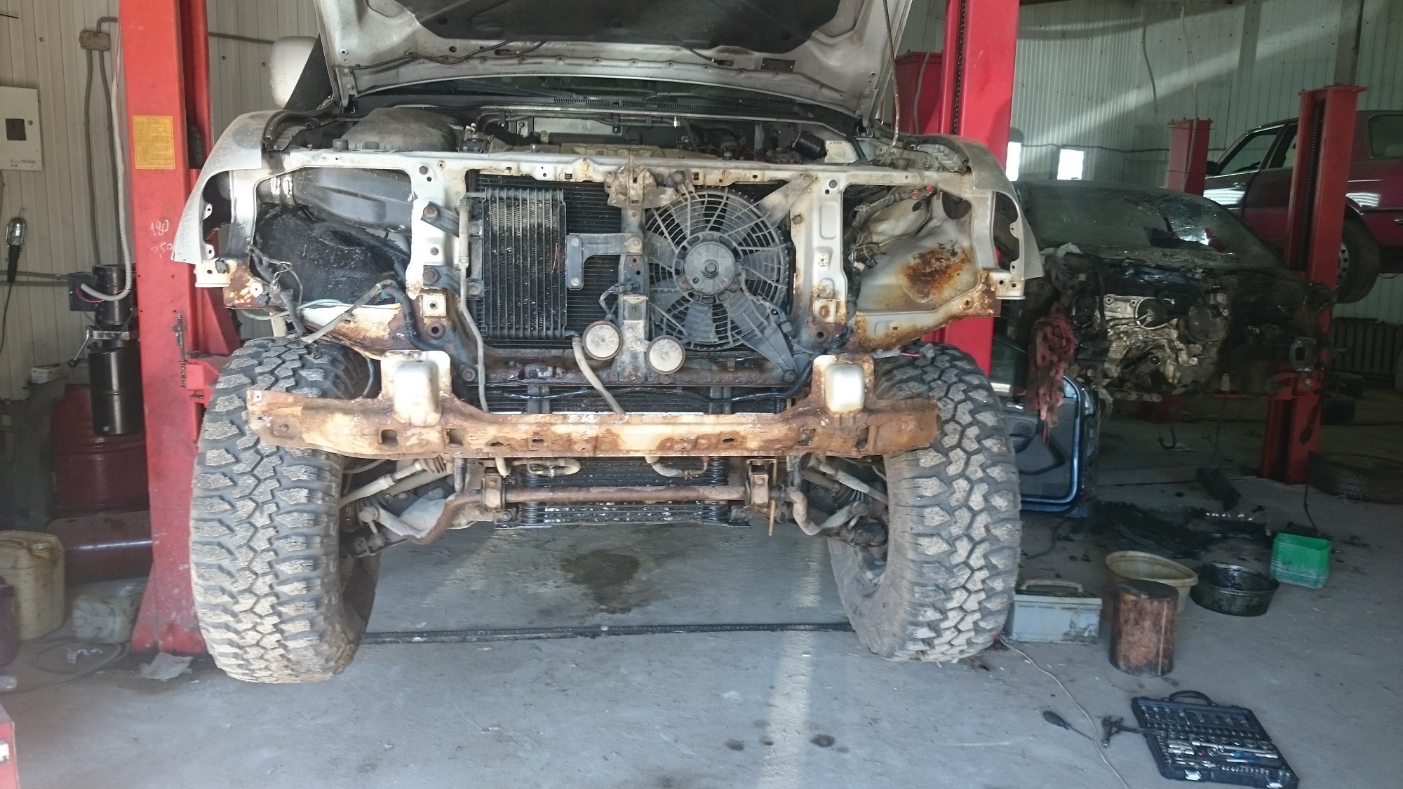

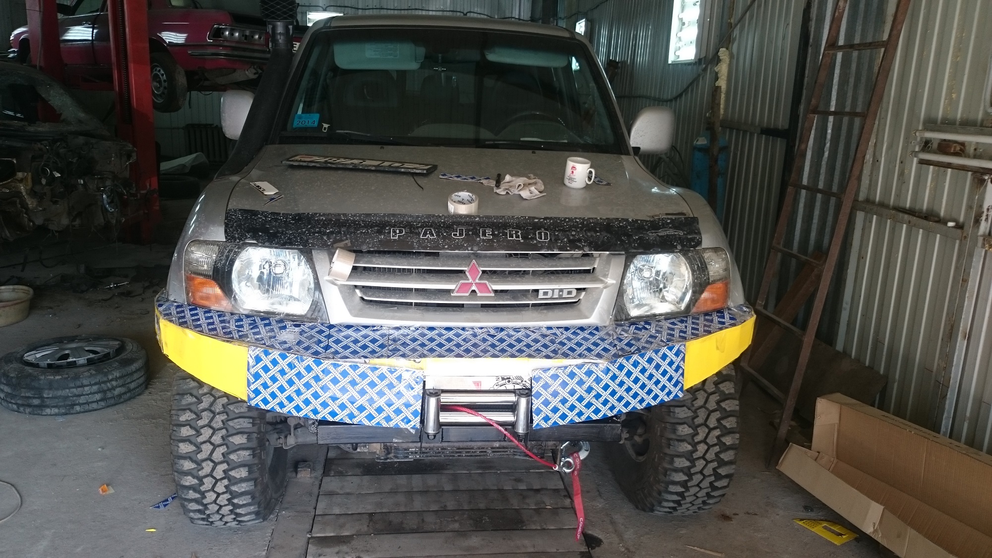

Всем привет! Вот решил поделиться своим решением вопроса.

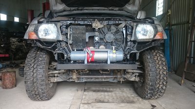

начало пути
начало пути

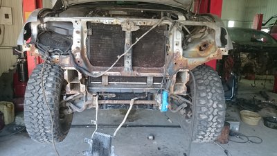

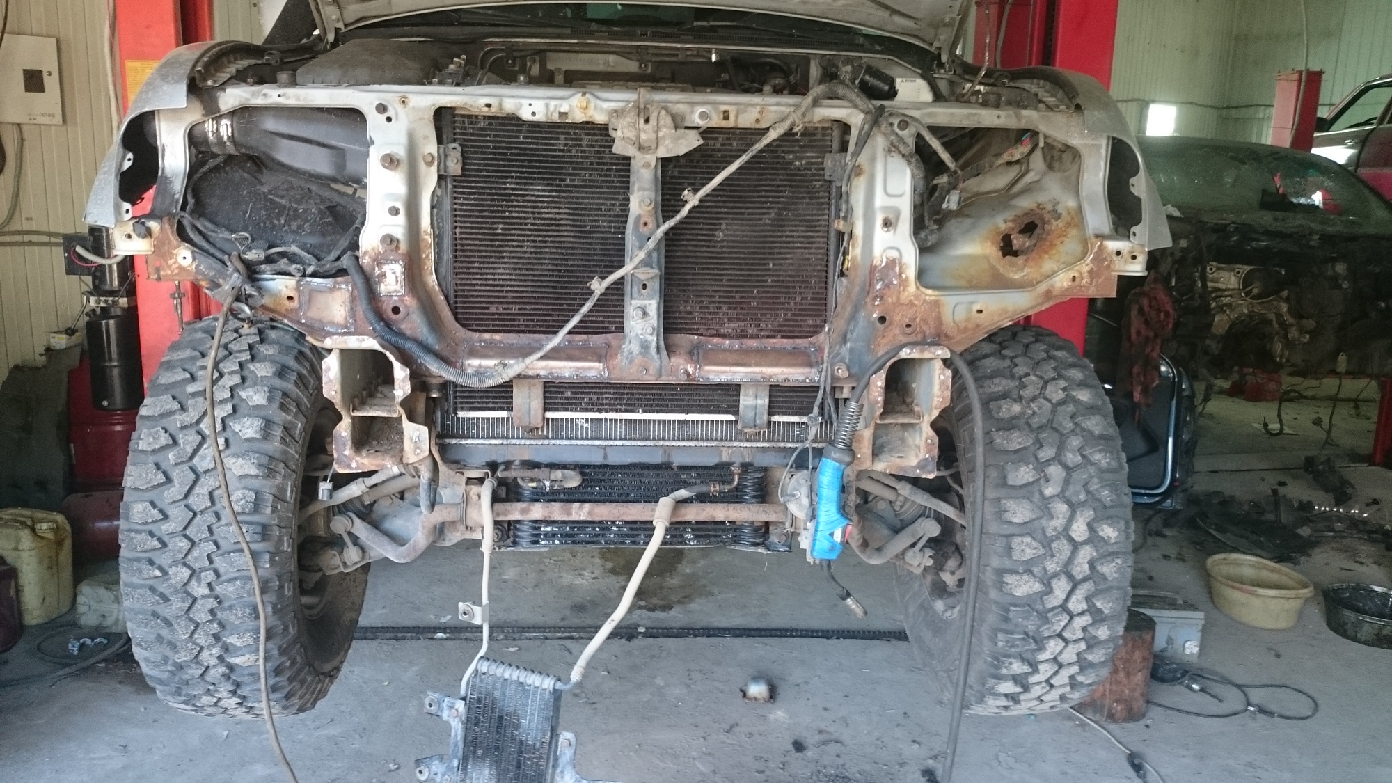

удаляем лишнее
удаляем лишнее
Перевариваем и красим

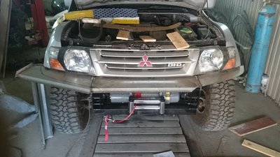

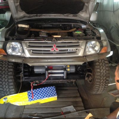

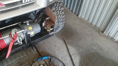

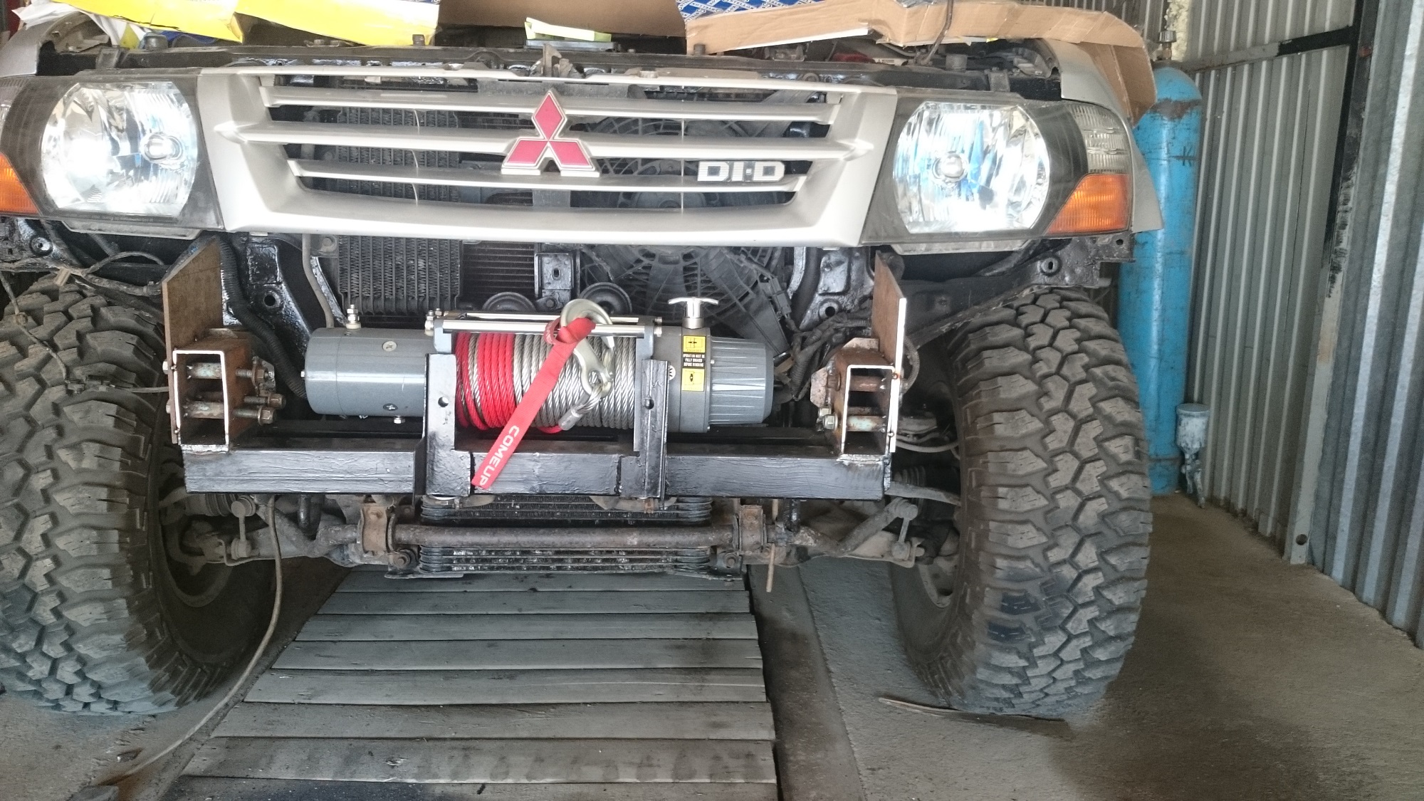

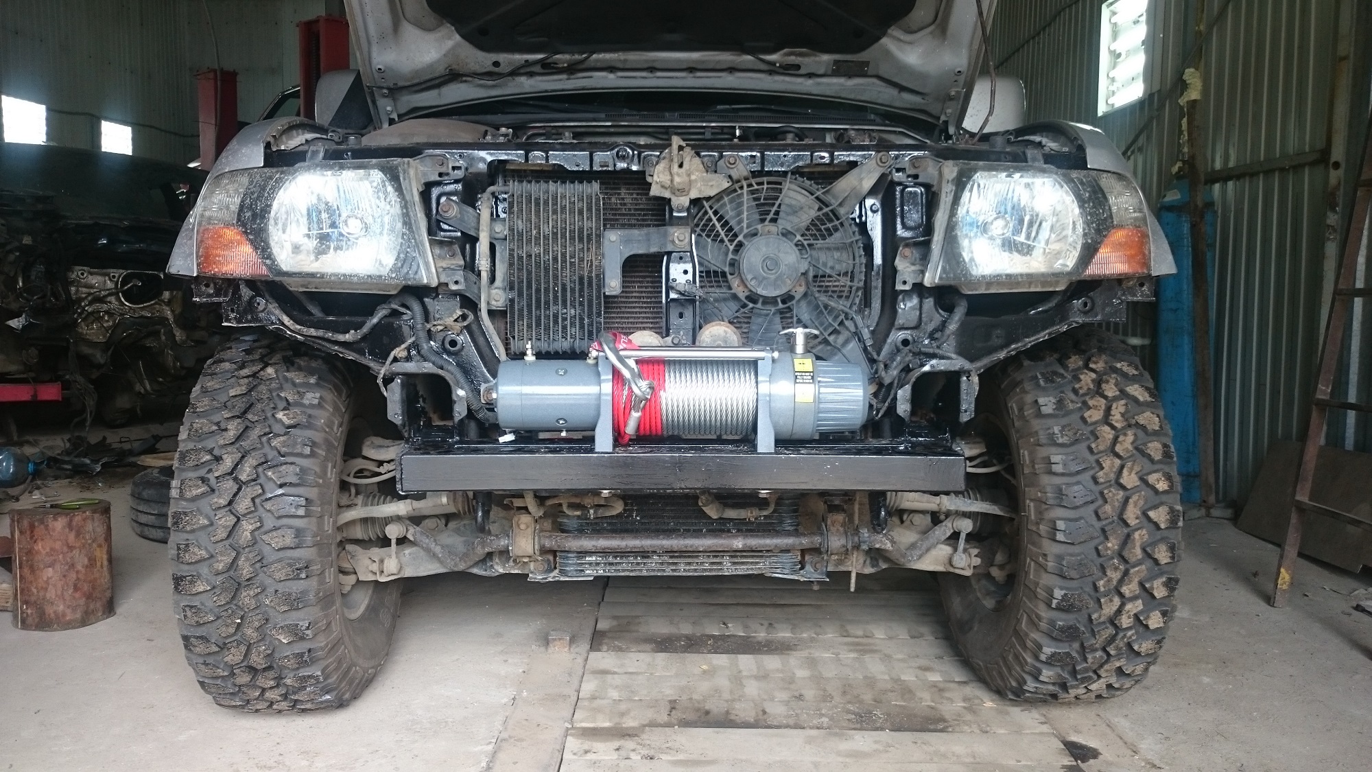

Из профильной трубы 60*60 варим площадку под лебёдку

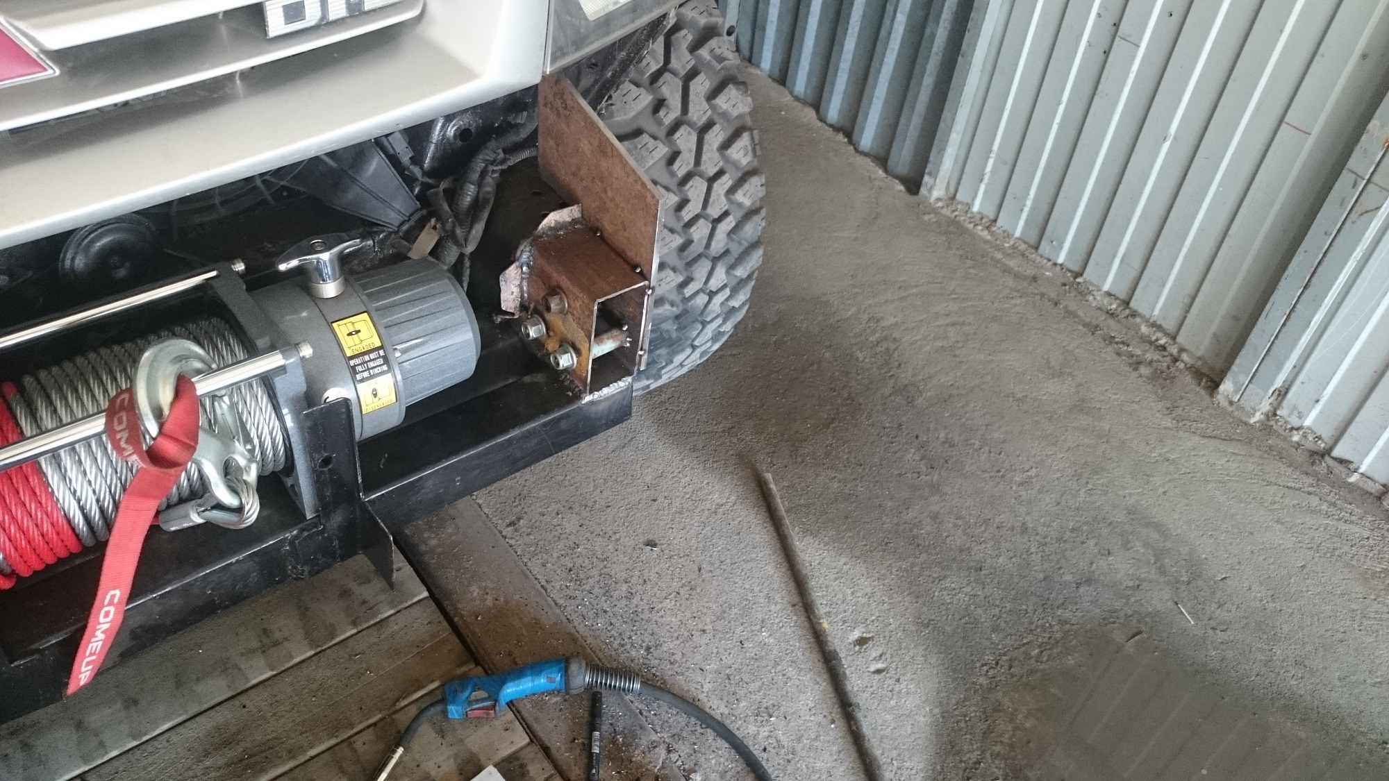

готовим крепление под бампер
Чтобы ровно просверлить отверстия, прихватываем сваркой, а потом обрезаем

Всё закладные вставляются внутрь лонжерона и максимально обвариваются. Нижняя закладная со скосом, заходит почти до арки. Не могу пока найти фото. Где-то затерялись....

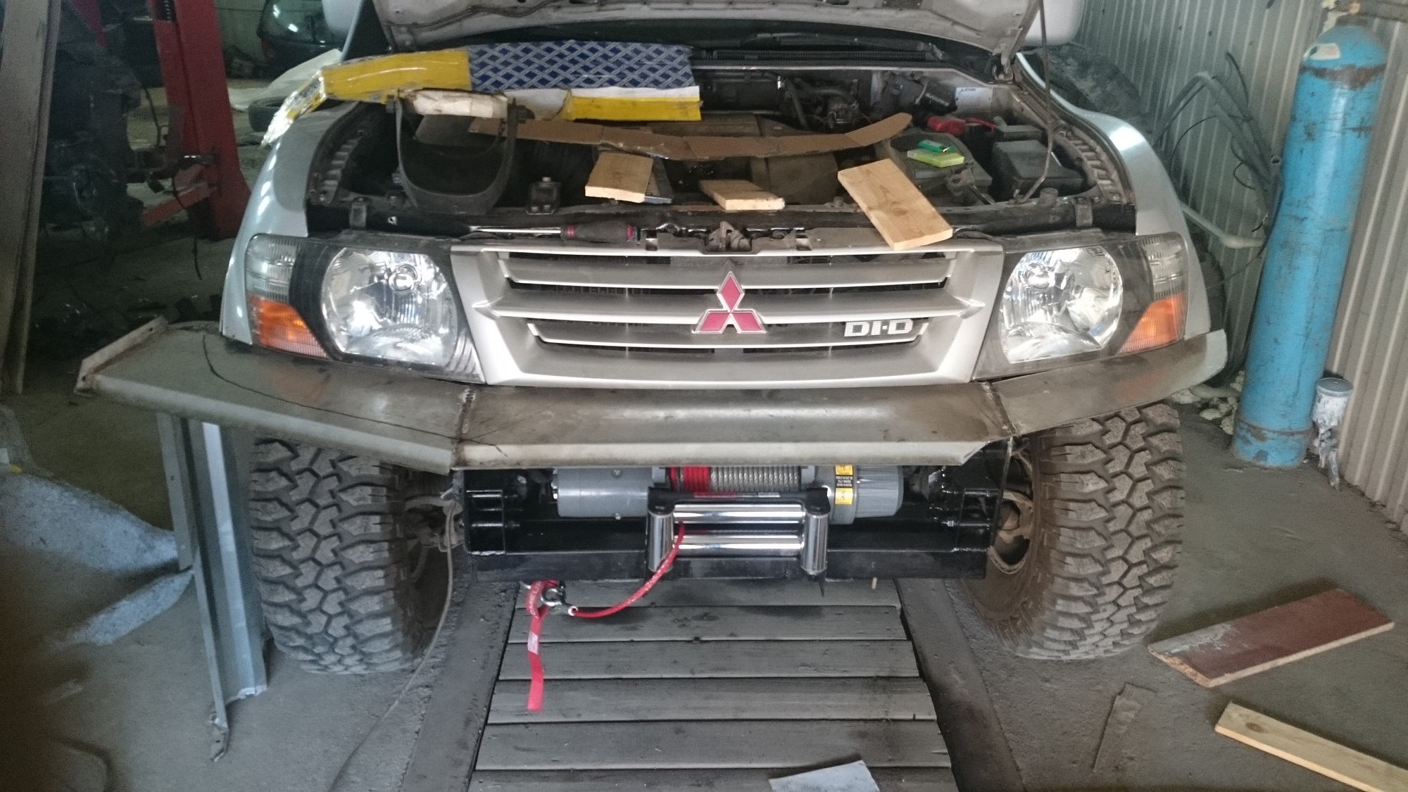

Продолжим.....
Красим
Красим

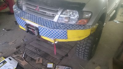

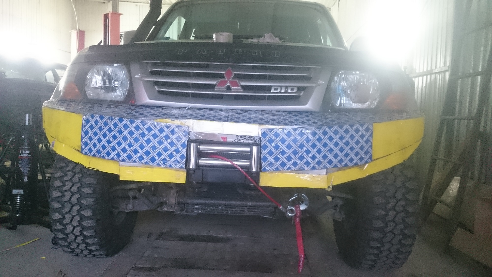

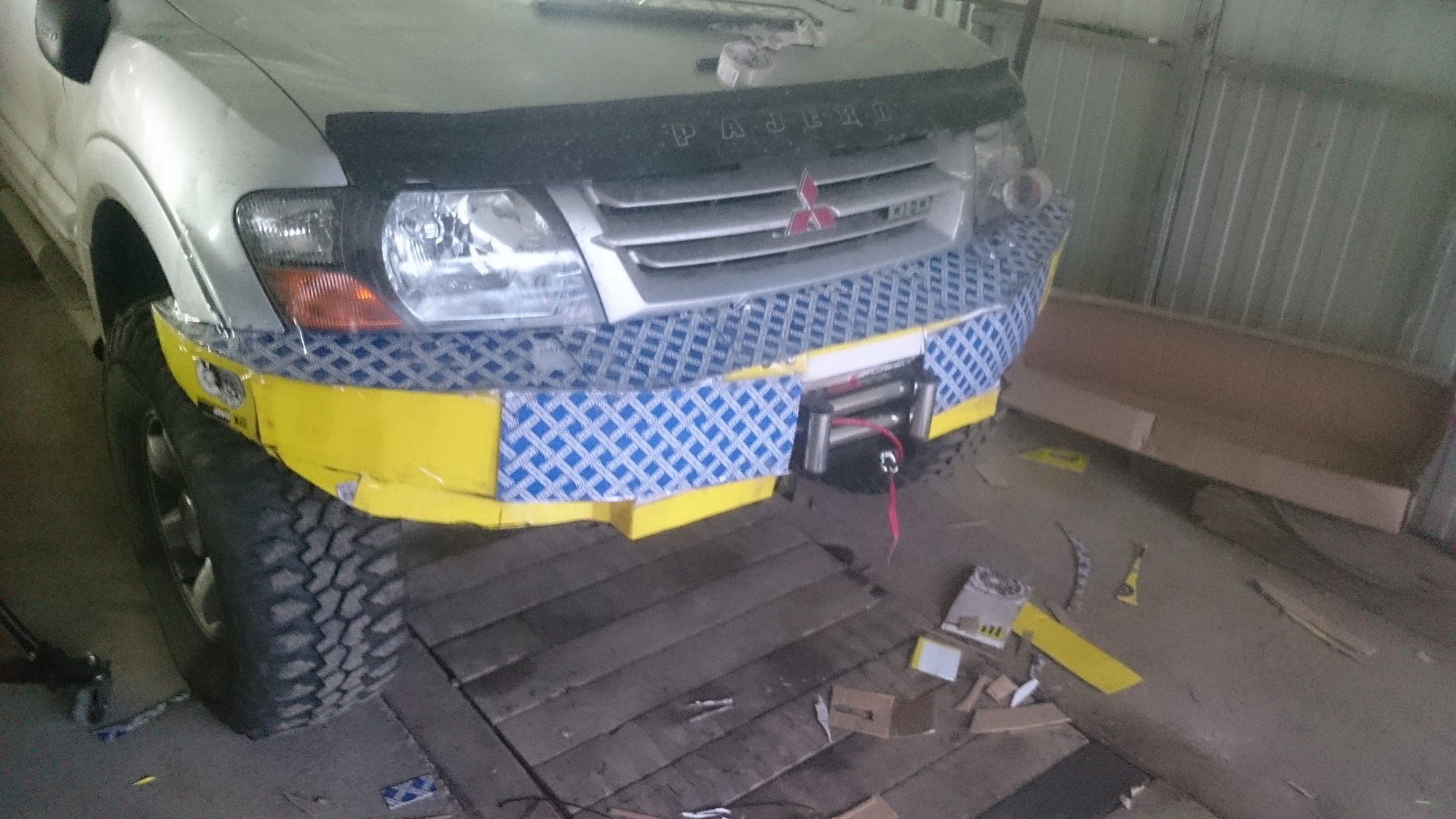

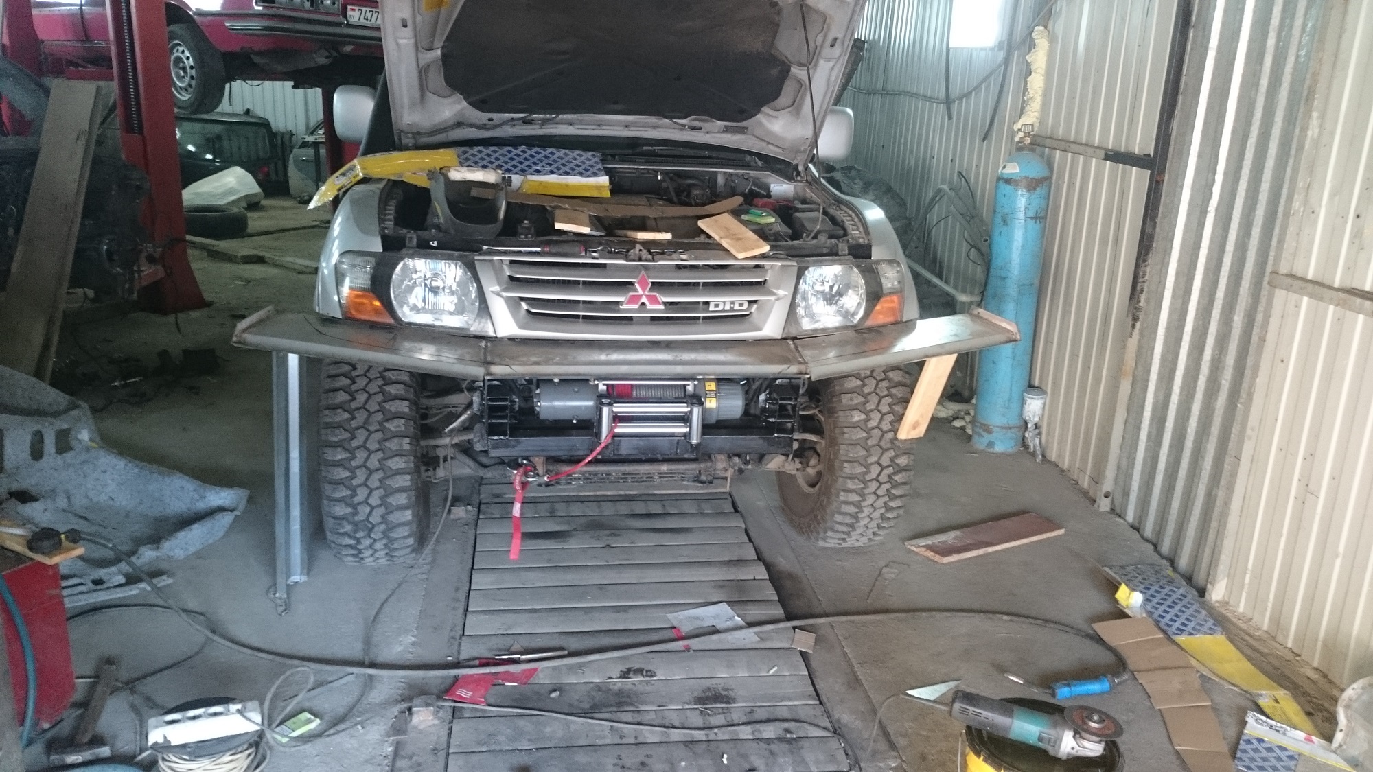

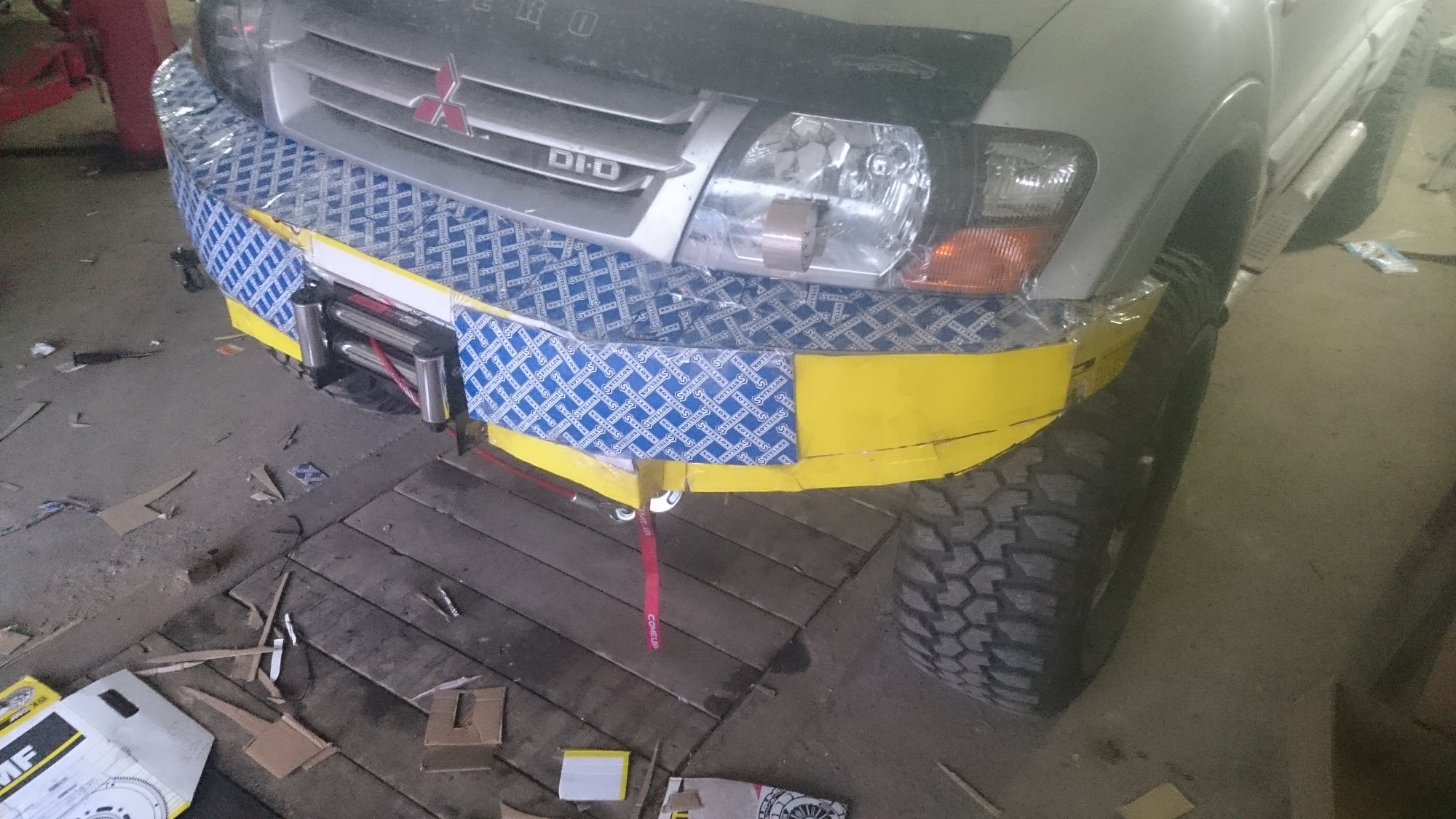

Макет из картона (самое трудное)
Сначала верхний лист 2мм
Подгоняем....
Подгоняем....
подрезаем...
подрезаем...

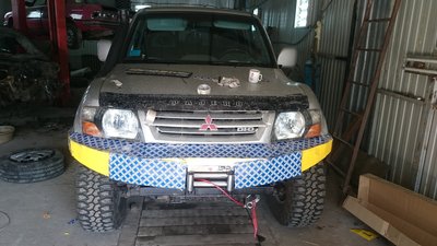

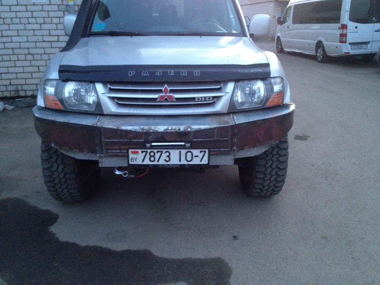

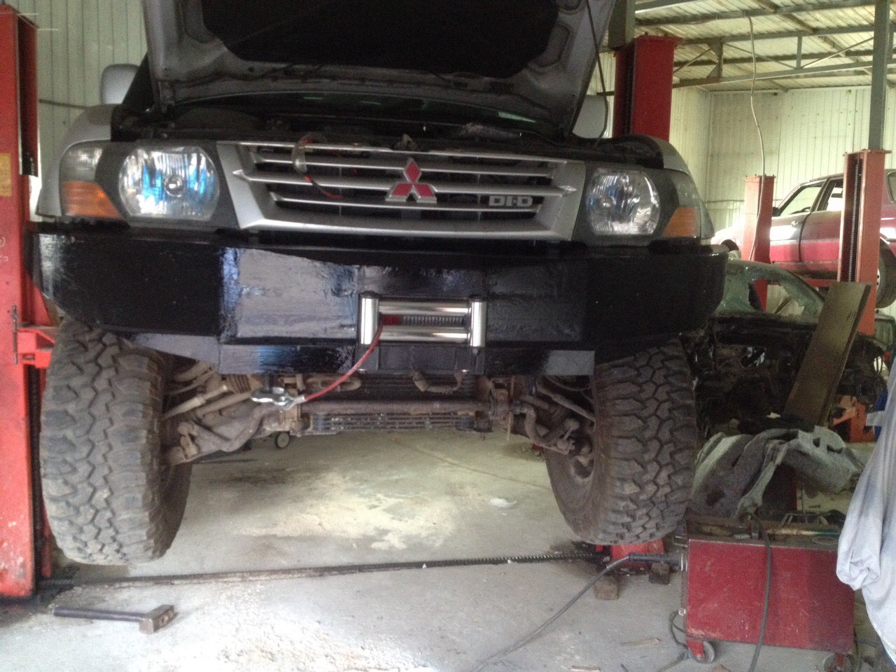

По итогу, нижняя часть бампера была не такая как на макете...
По бокам 6мм
По бокам 6мм
По центру 8мм
По центру 8мм
Зачищаем и временно красим
Добавляем переднюю трубу...

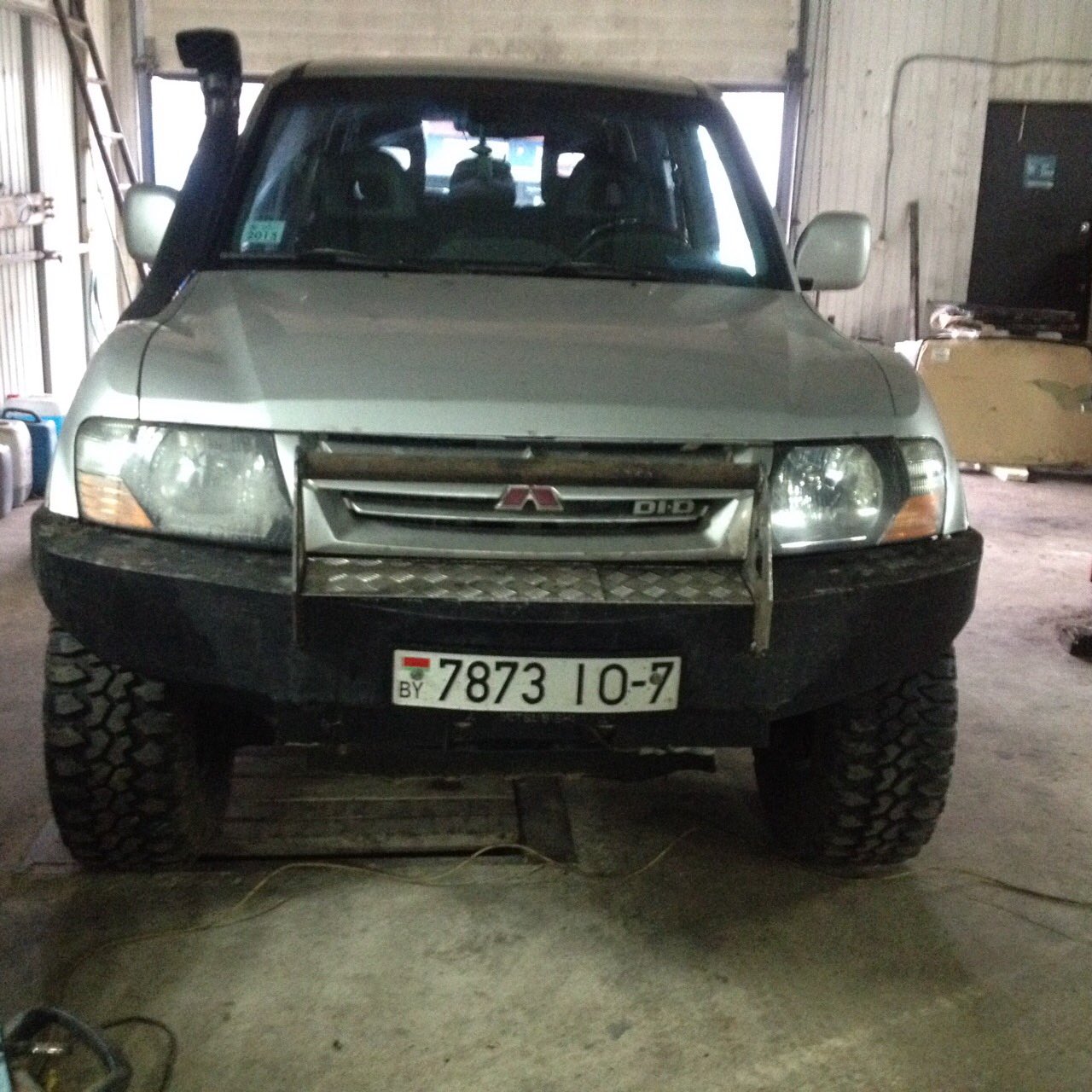

К сожалению, не все фото нашлись. Если найду, обязательно добавлю.
Бампер пока не готов, ещё защита фар, противотуманки и покрытие раптором.
Изнутри вварены распорные косынки через 15-20 см.
Как-то так.... :*THANK*:
Если кому интересно, спрашивайте, постараюсь ответить.
Вот только делал я его летом..... могу всё не вспомнить.....

Как лебёдка испытания прошла? Нигде ничего не повырывало?

А что, должно было вырвать?

Нет, не то, чтобы должно. Просто на своем П3 тоже лебедку поставить хочу, да боязно как-то.

Вес бампера какой? и толщина металла?

Не взвешивал....
Ну а толщина указана....

А как с бачком омывателя поступил?

Поставил на место второго аккумулятора от LT 35. У меня один аккум стоит. По этому проблем не возникло.

а с чем связан выбор трубы 60*60 под площадку для лебёдки

CASper писал(а):а с чем связан выбор трубы 60*60 под площадку для лебёдки
Просто где-то встречал похожее решение. И была такая в наличии.

Понял, а я думал может эта конструкция как то крепче швеллера

Просто она хорошо вставляется внутрь лонжерона и обваривается. Ну а по крепости ни чуть не хуже. Только легче.

Легче это хорошо,а какая у тебя толщина стенки при размерах 60*60

Точно не помню, но что-то около 2-2.5 мм. Есть тоньше, я брал по толще. Замерить не представляется возможным.....

CASper писал(а):Легче это хорошо,а какая у тебя толщина стенки при размерах 60*60
Ошибочка вышла.... Сегодня нашёл кусок профиля. Толщина стенки 3мм. :) :) :)
