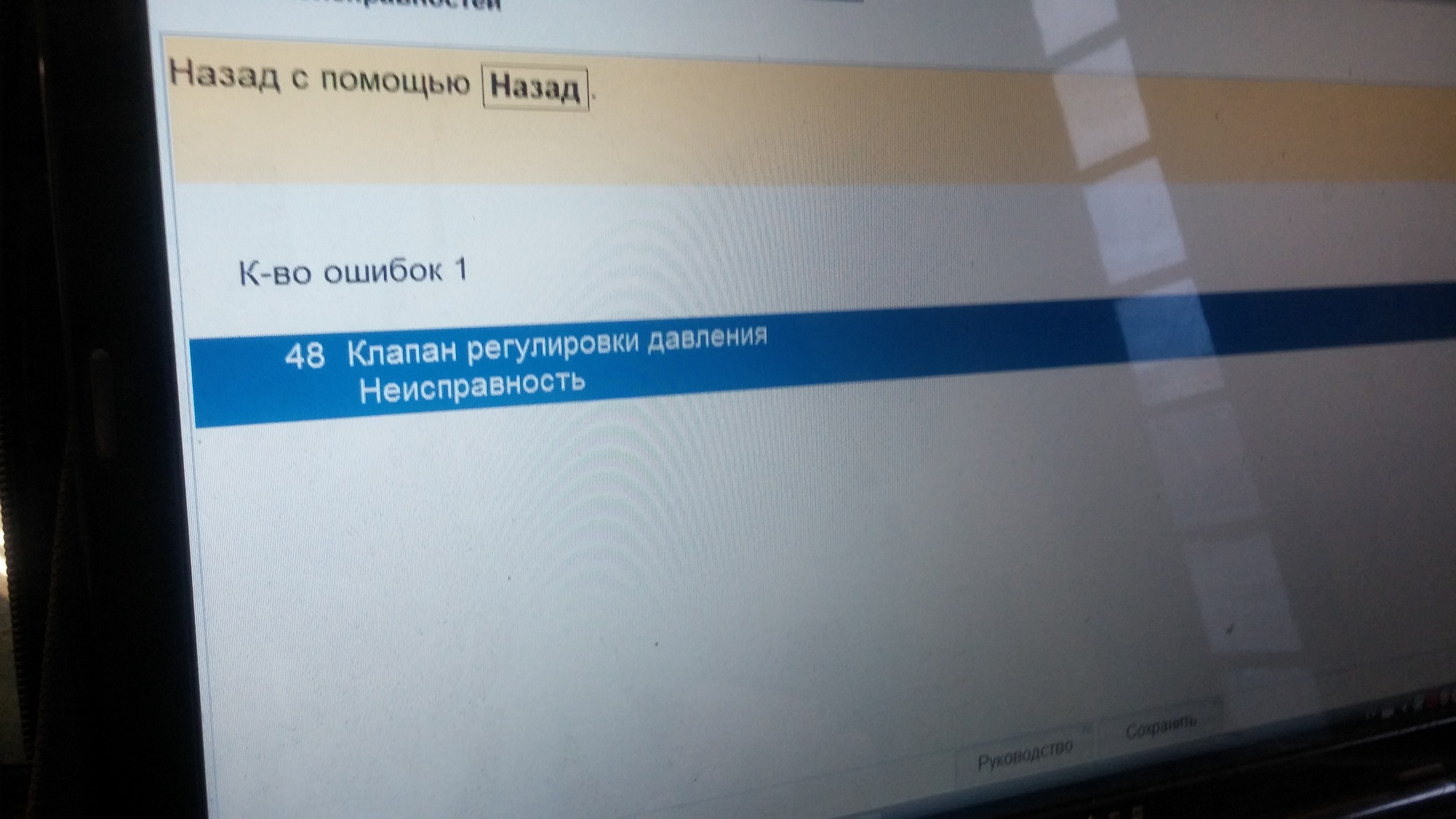

комп показал 48 датчик давления.
Ктото пишит что в тнвд паджеро его нет,ктото что есть? С чего начинать?
