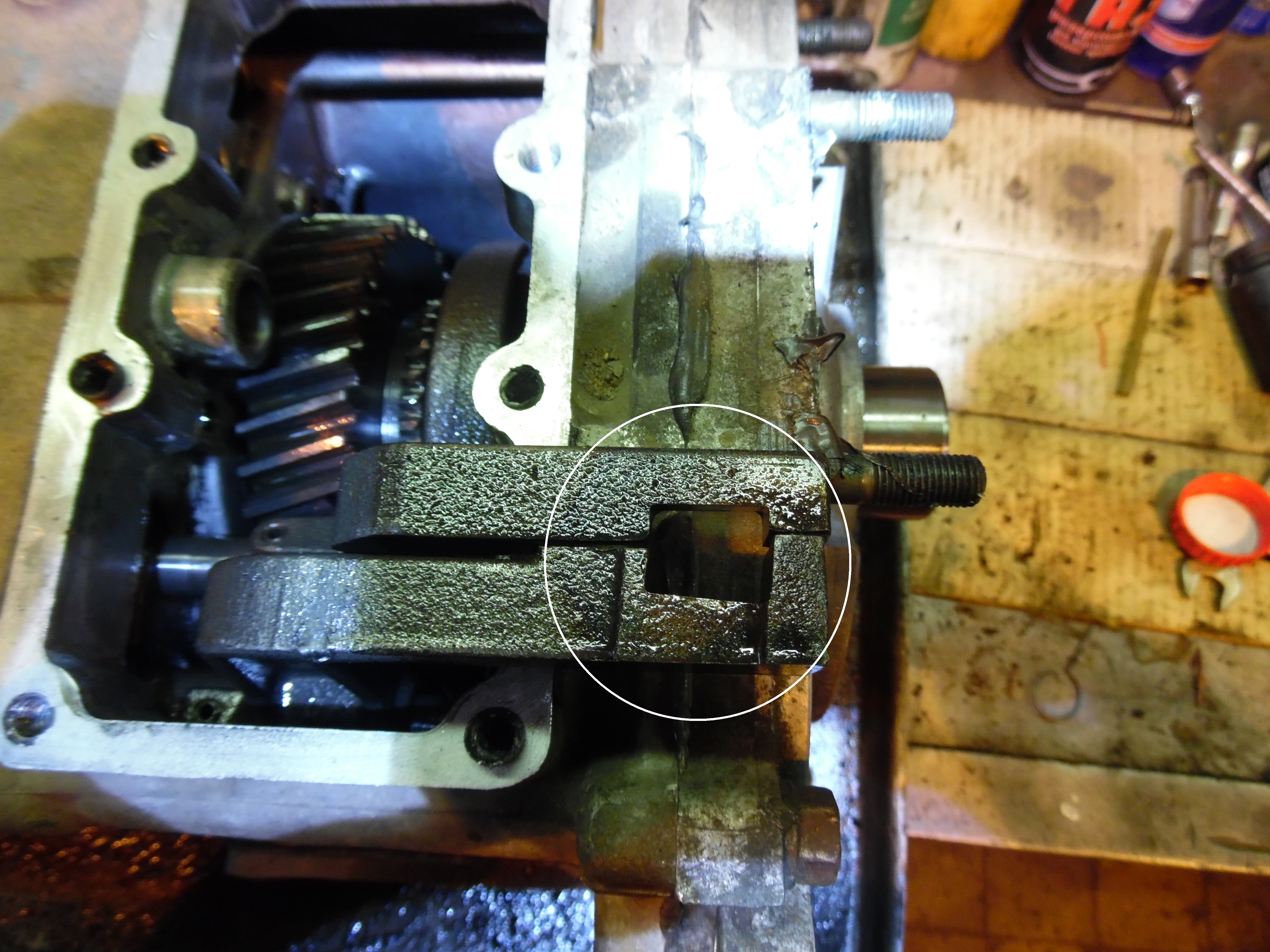

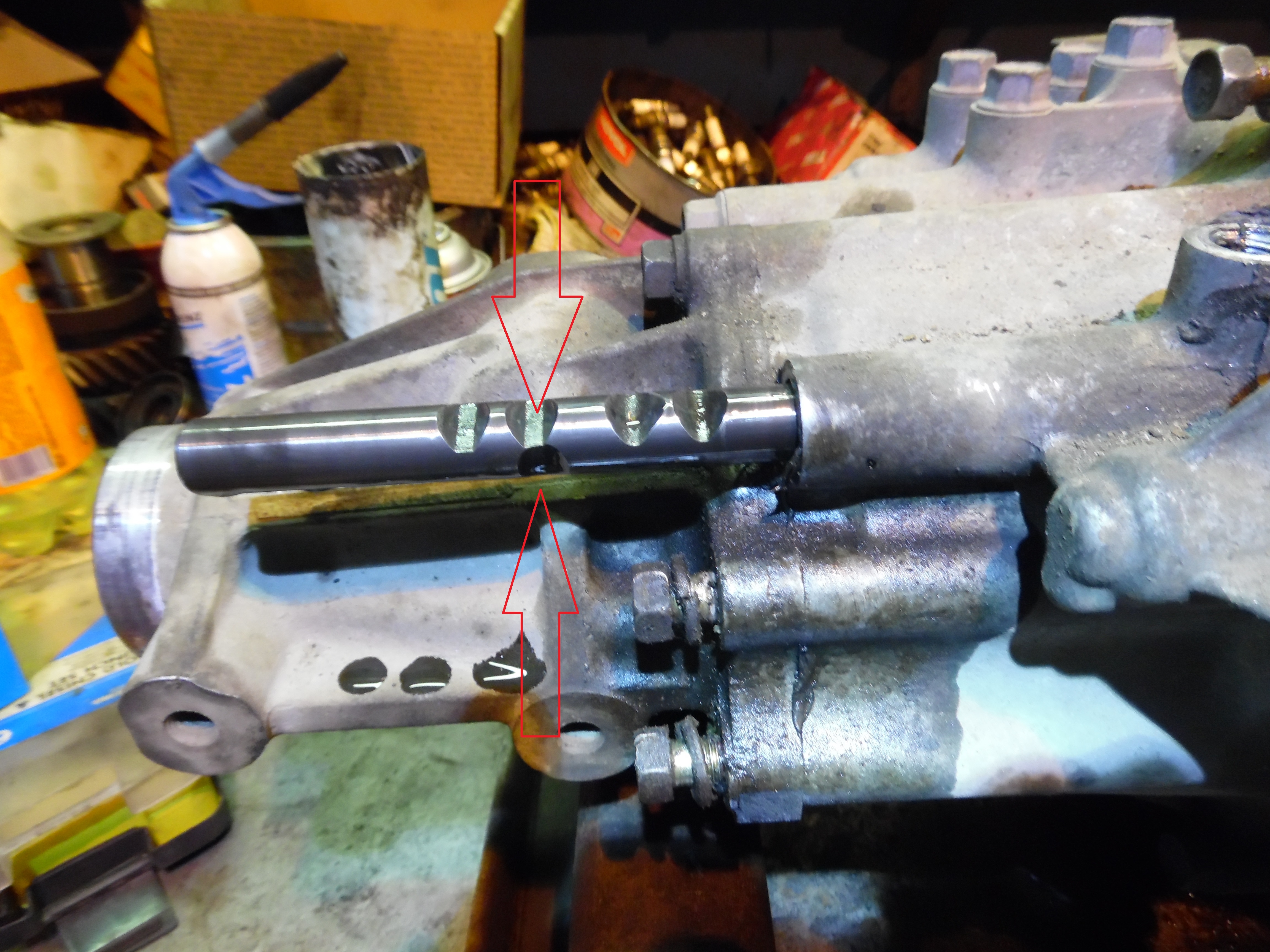

Далее совмещаем вилки штоков чтоб выборки на них совпали (отмечено кругом)

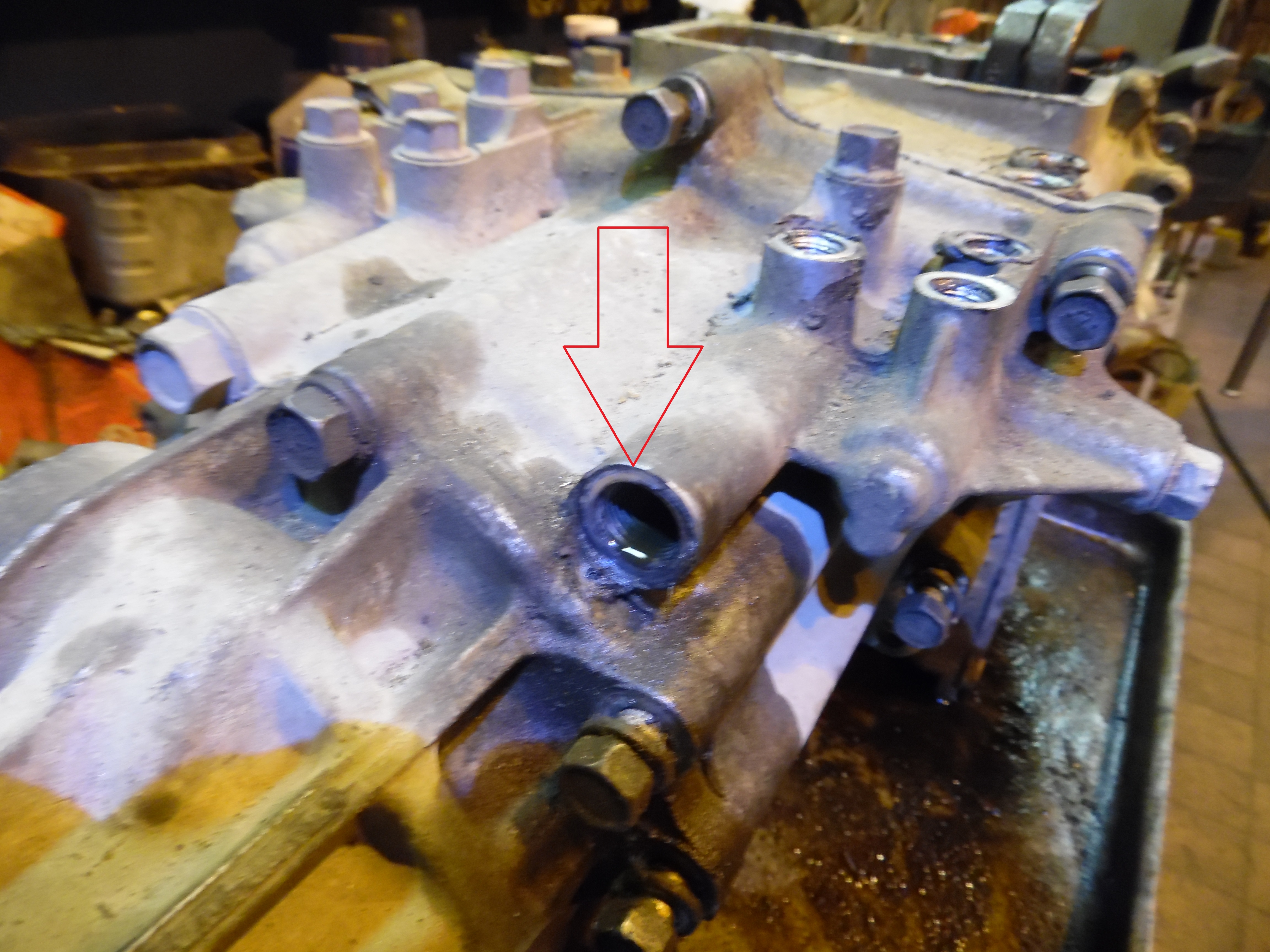

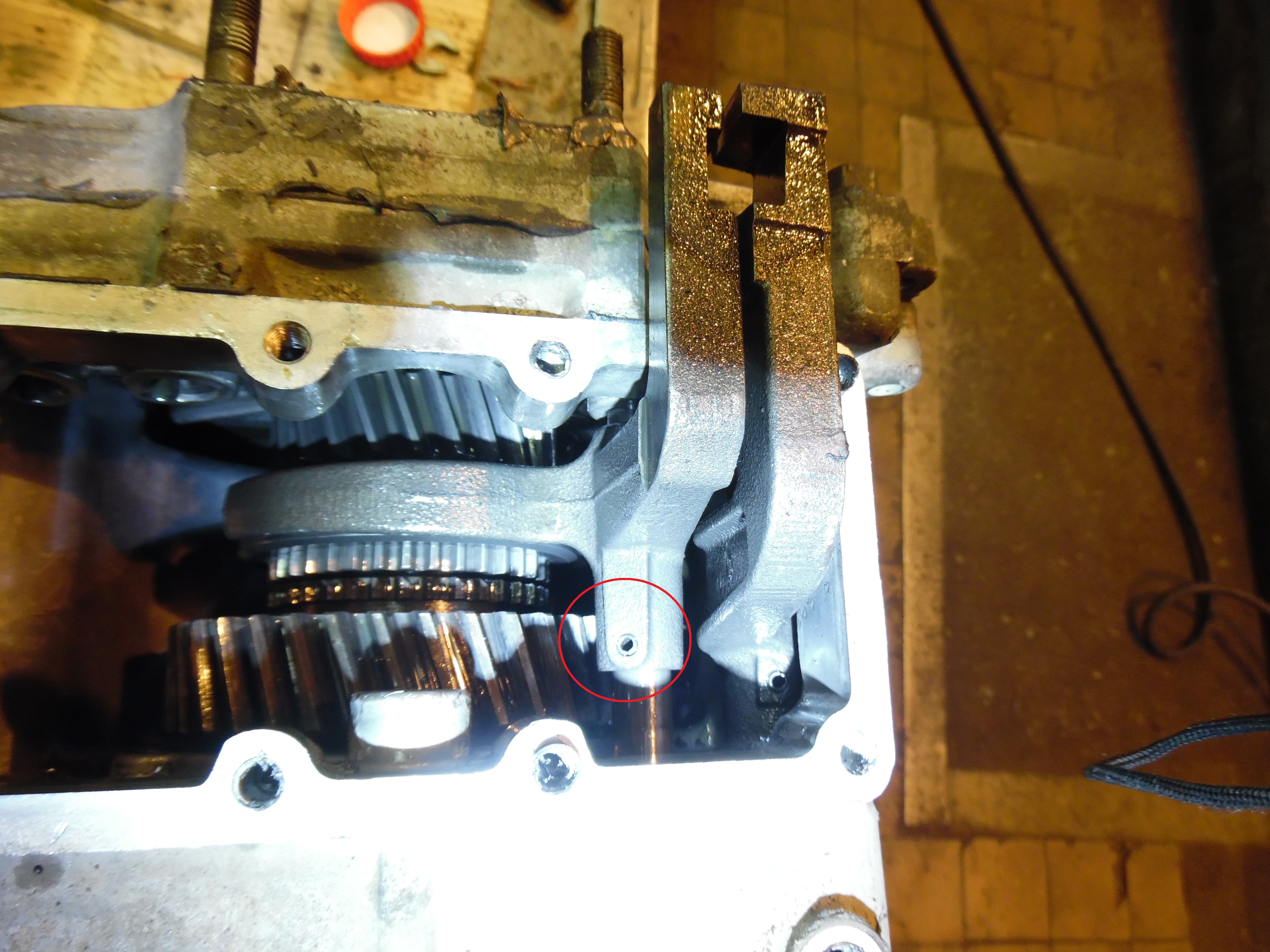

Аккуратно выбиваем штифт из вилки пониженной передачи, до её свободного движения. Но штифт при этом выпасть не должен.

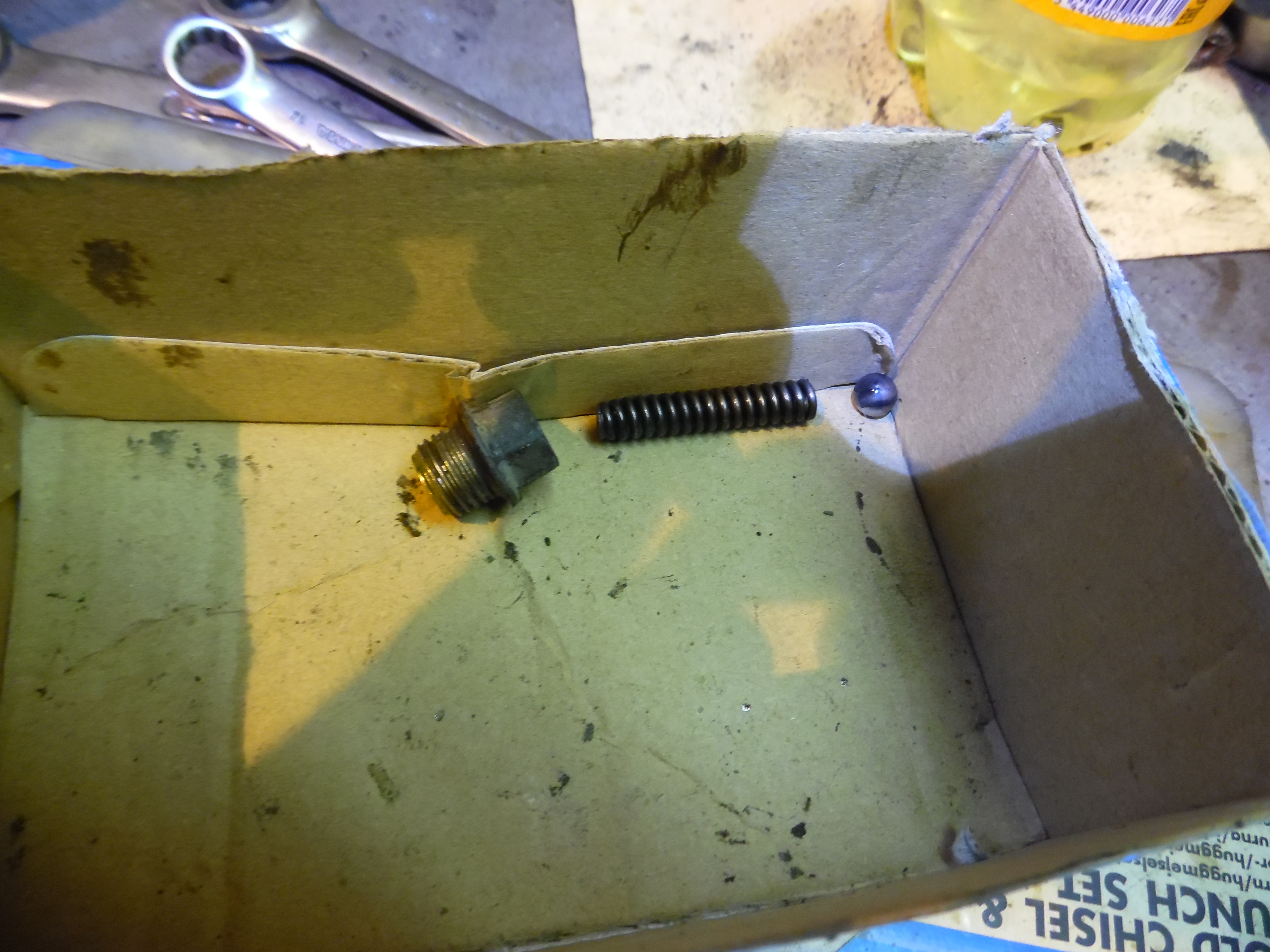

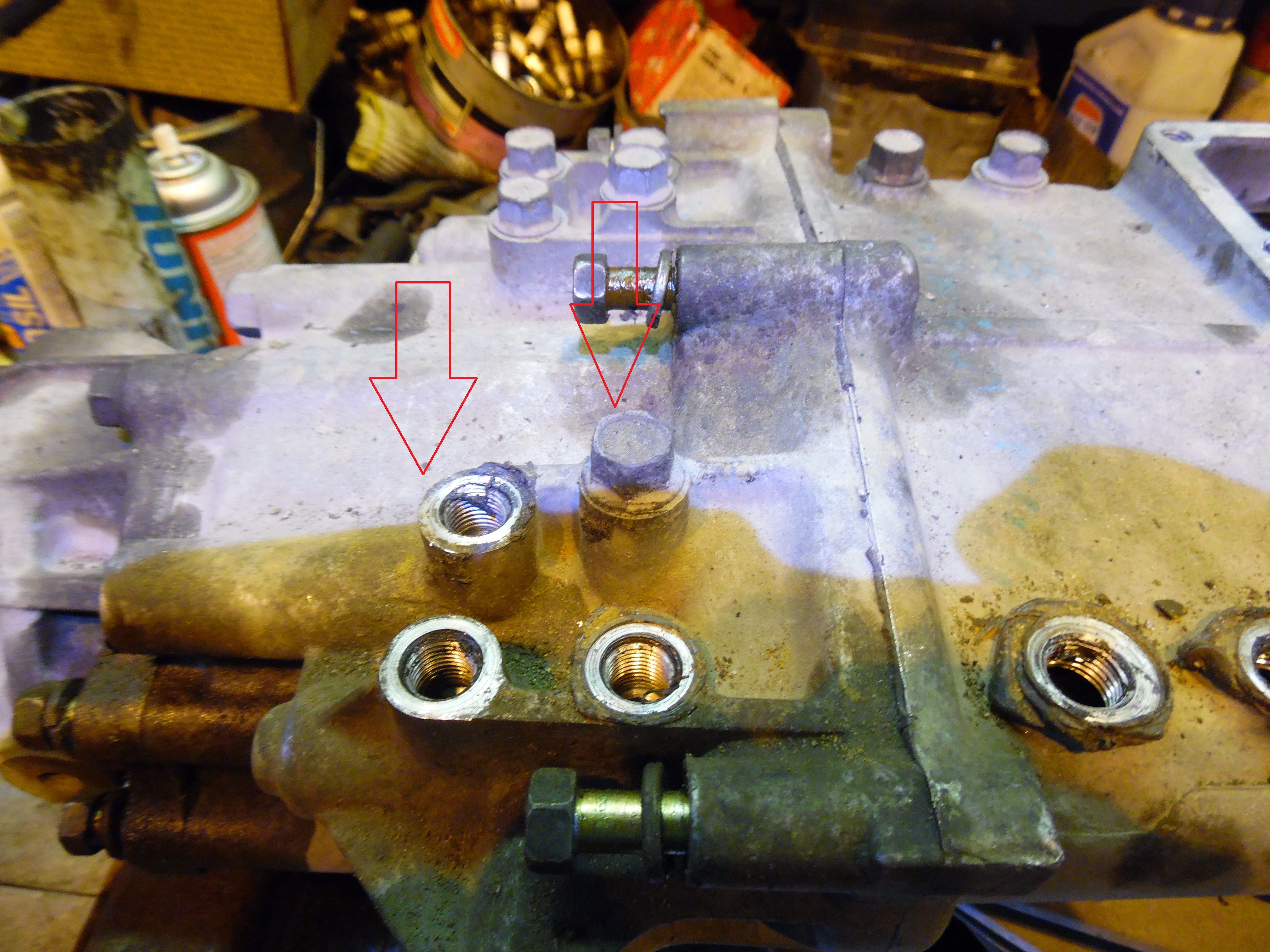

Далее отворачиваем датчик и фиксатор вала H/L и вытаскиваем, я пользую магнит, шарик под датчиком, и шарик с пружиной фиксатора.
Датчики в моём случае уже сняты.
Снимаем датчик пониженной передачи.

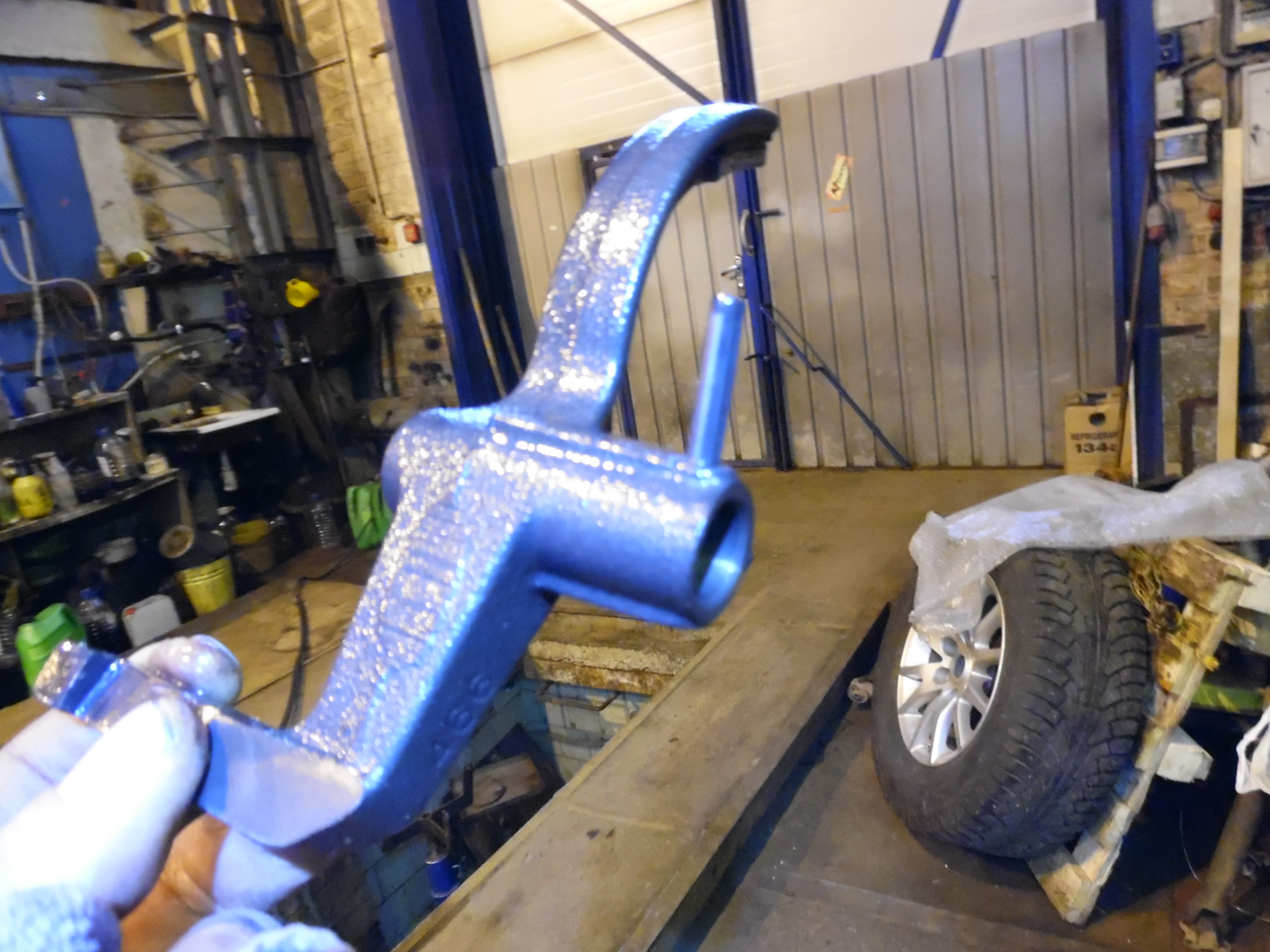

И вытаскиваем вал выбора H/L.
Запомните вал должен стоять четырьмя выборками вверх и одиночной выборкой в сторону вала выбора режимов.
И втаскиваем вилку из корпуса.

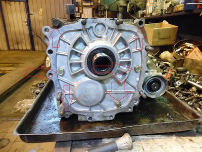

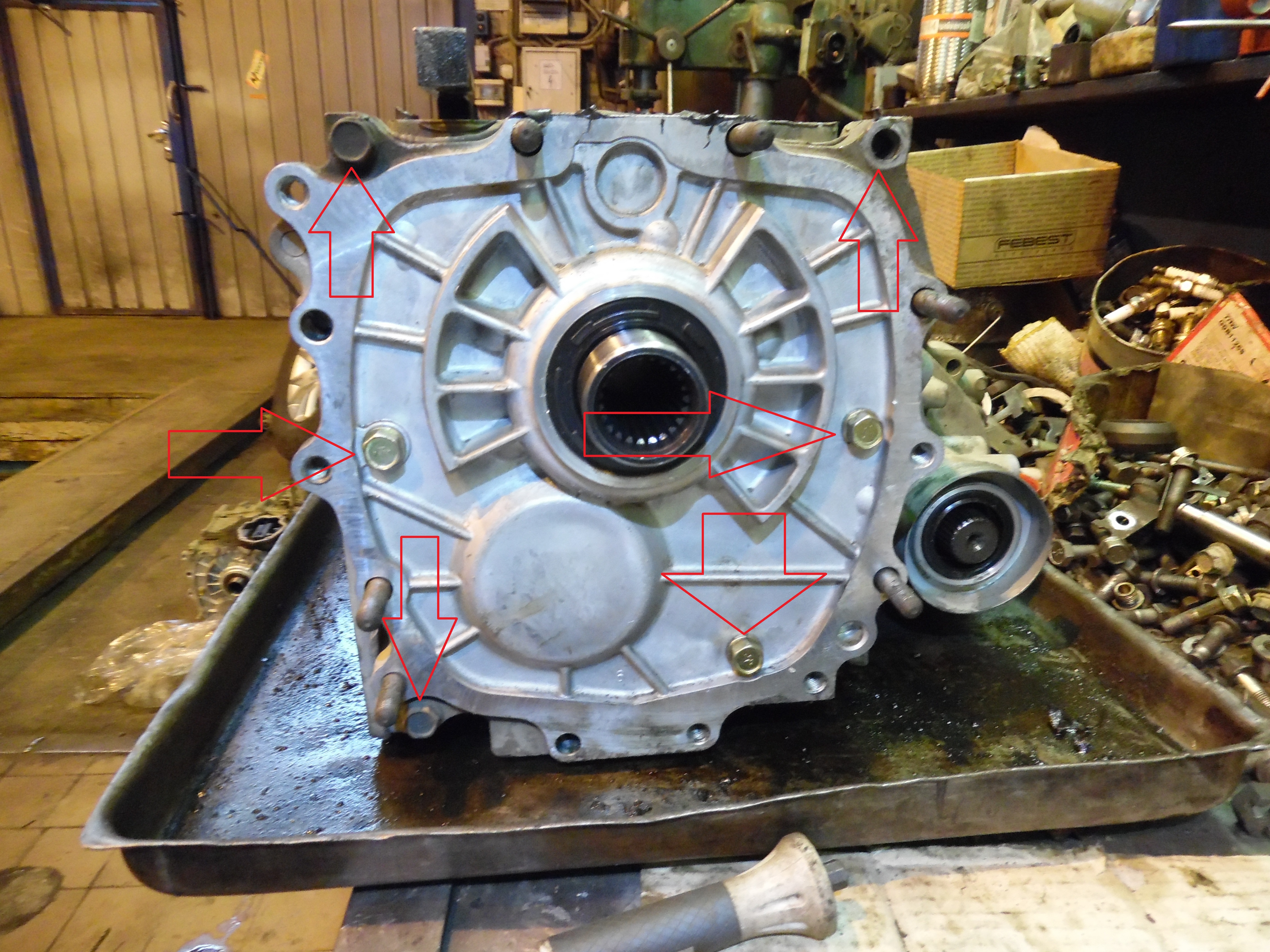

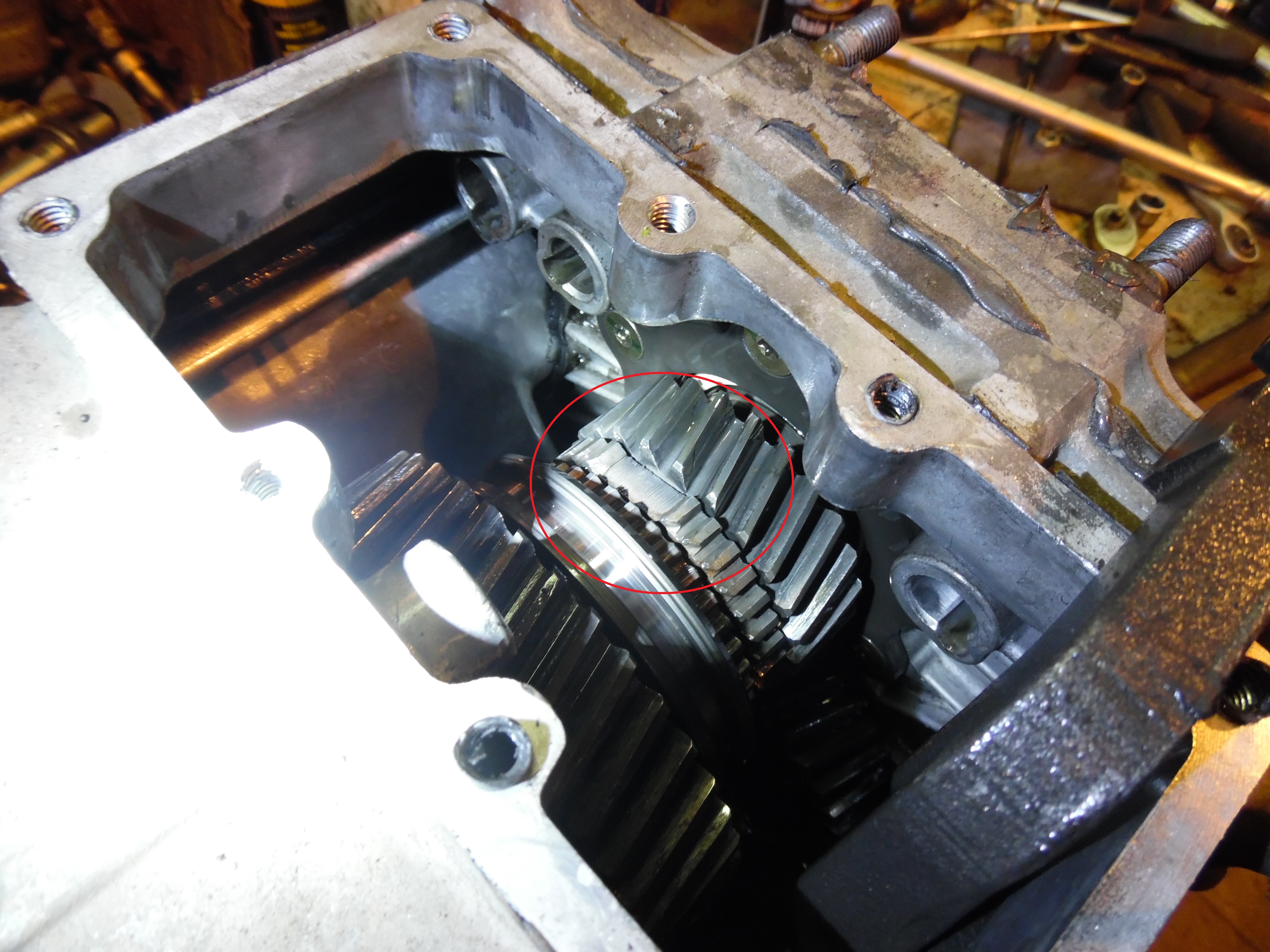

Далее отворачиваем отмеченные болты используя ключ на 14мм

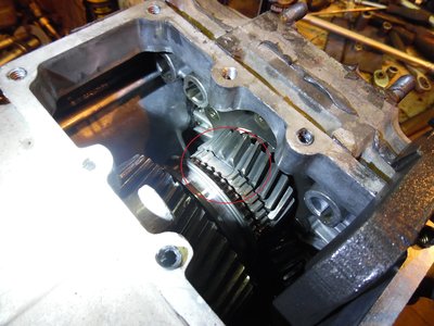

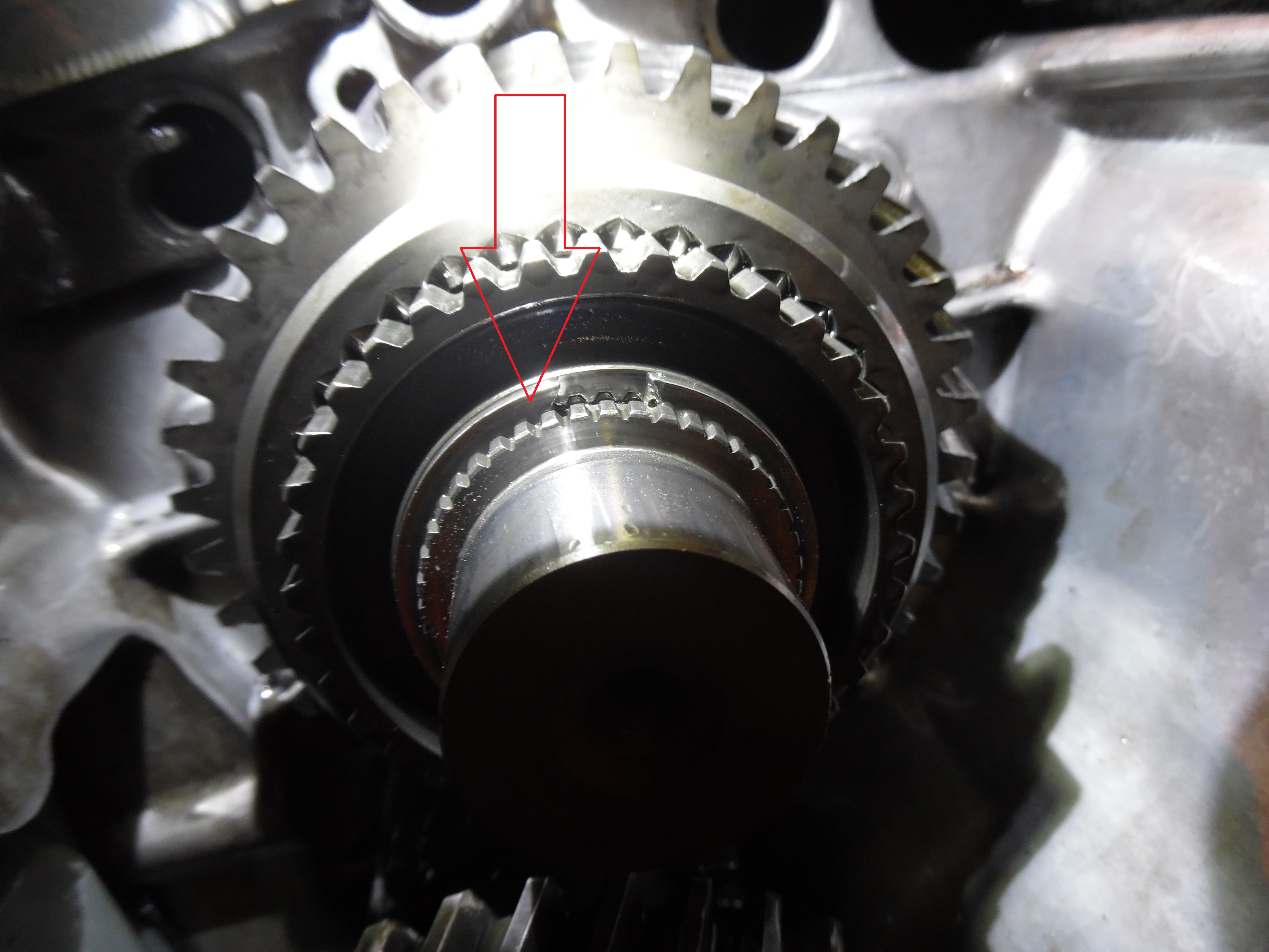

Поворачиваем входную шестерню в положение чтоб пропуск зубьев был направлен на зубья нижней шестерни промежуточного вала.
Пропуск зуба сделан симметрично с двух сторон шестерни.

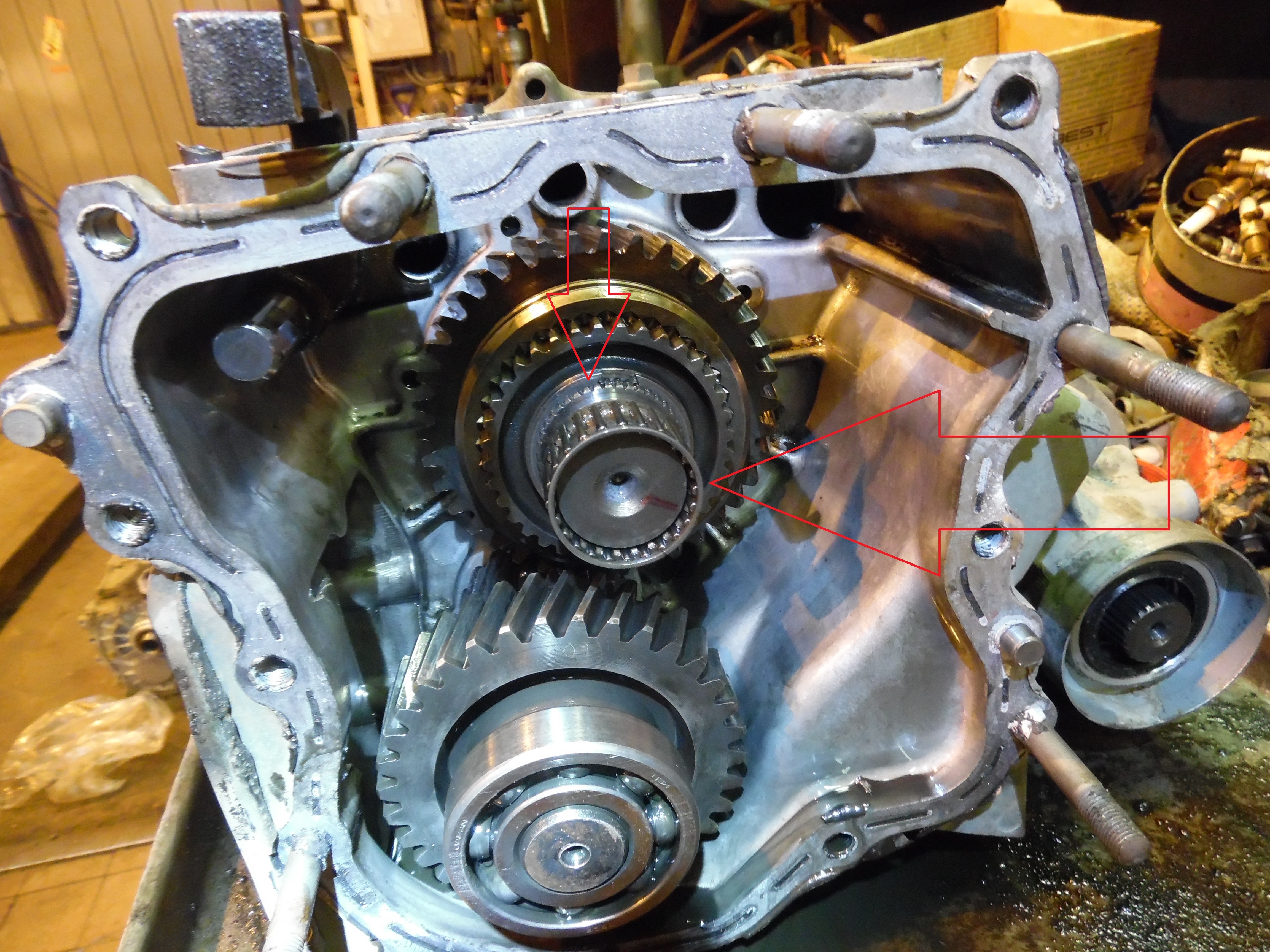

Передняя плита так же на герметике, сложностей со снятием быть не должно.

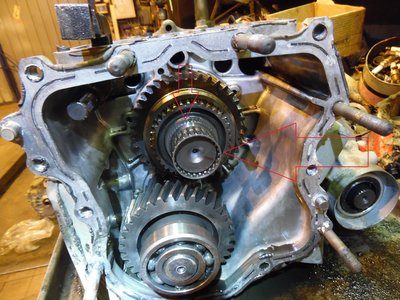

На картинке видно две выборки и проекция расположения шестерни.
Далее снимаем подшипник с вторичного вала РК, и стопорное кольцо за ним.
Кольцо достаточно мощное, снять будет не легко. :)

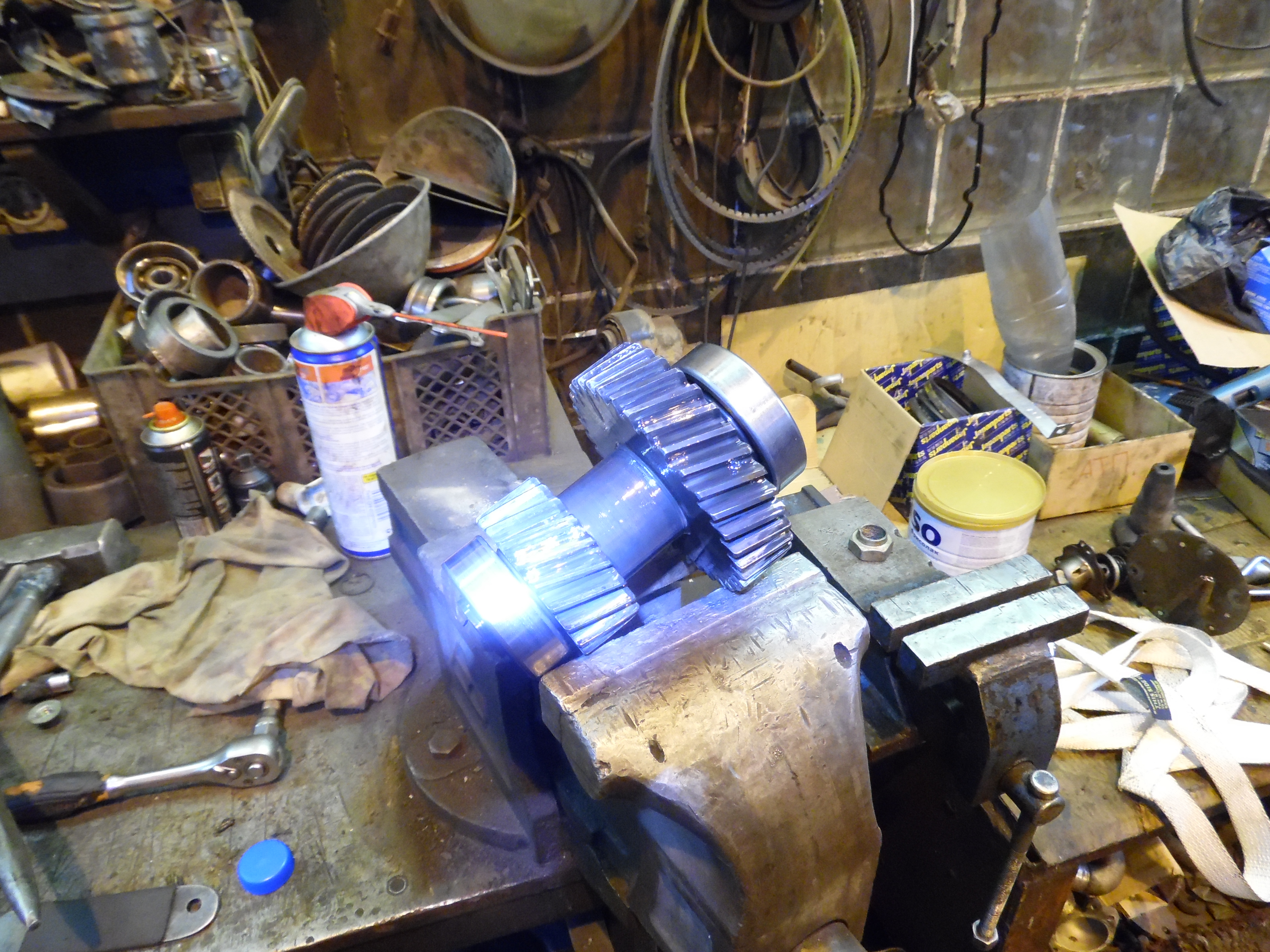

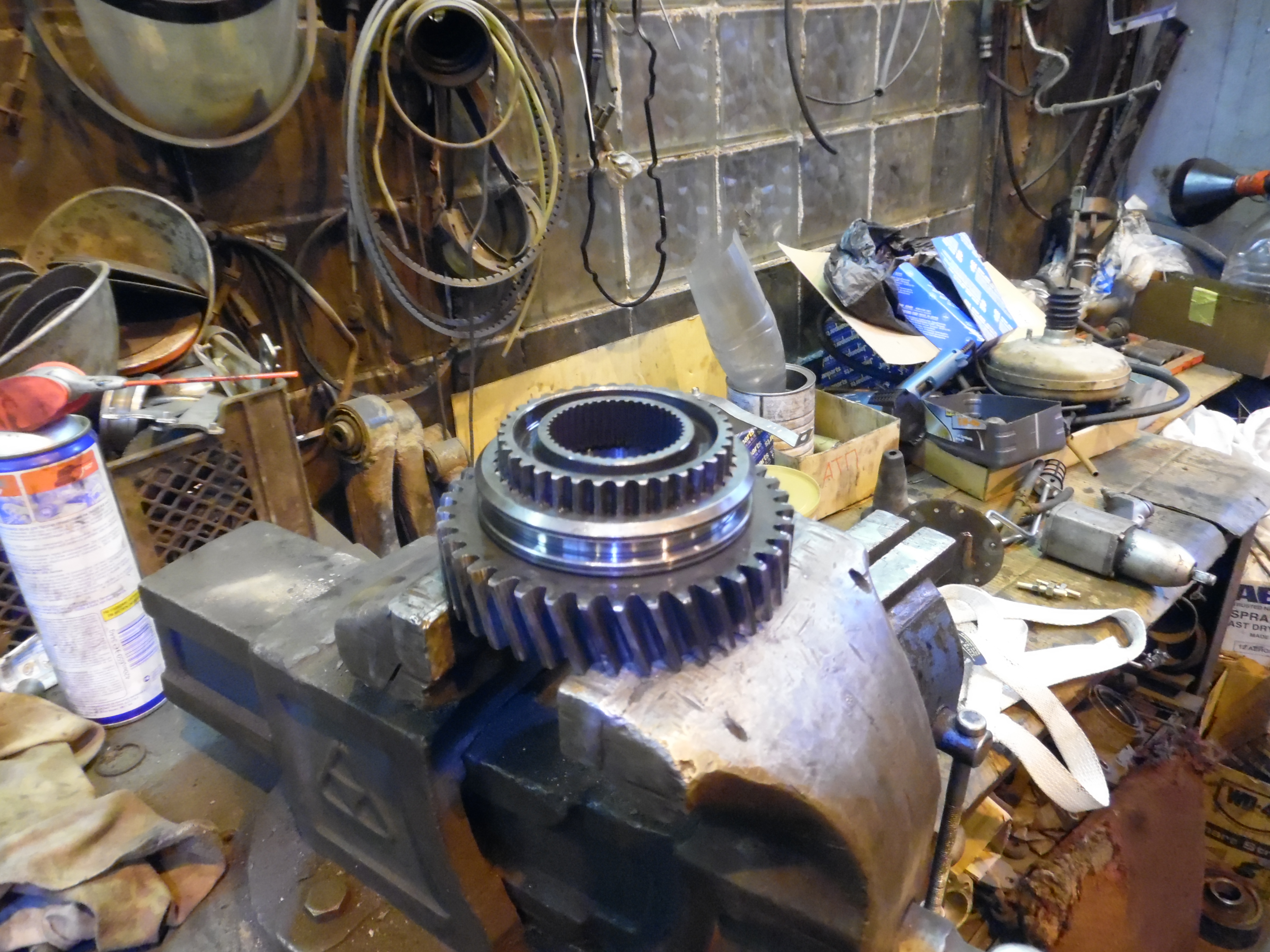

Затем снимаем промежуточный вал и ведомую шестерню и муфтой нетрали.
В случае снятия стандарта всё проходит легко.
А случае установки или снятия шестерен кита, шестерню и промвал снимать и ставить ОДНОВРЕМЕННО

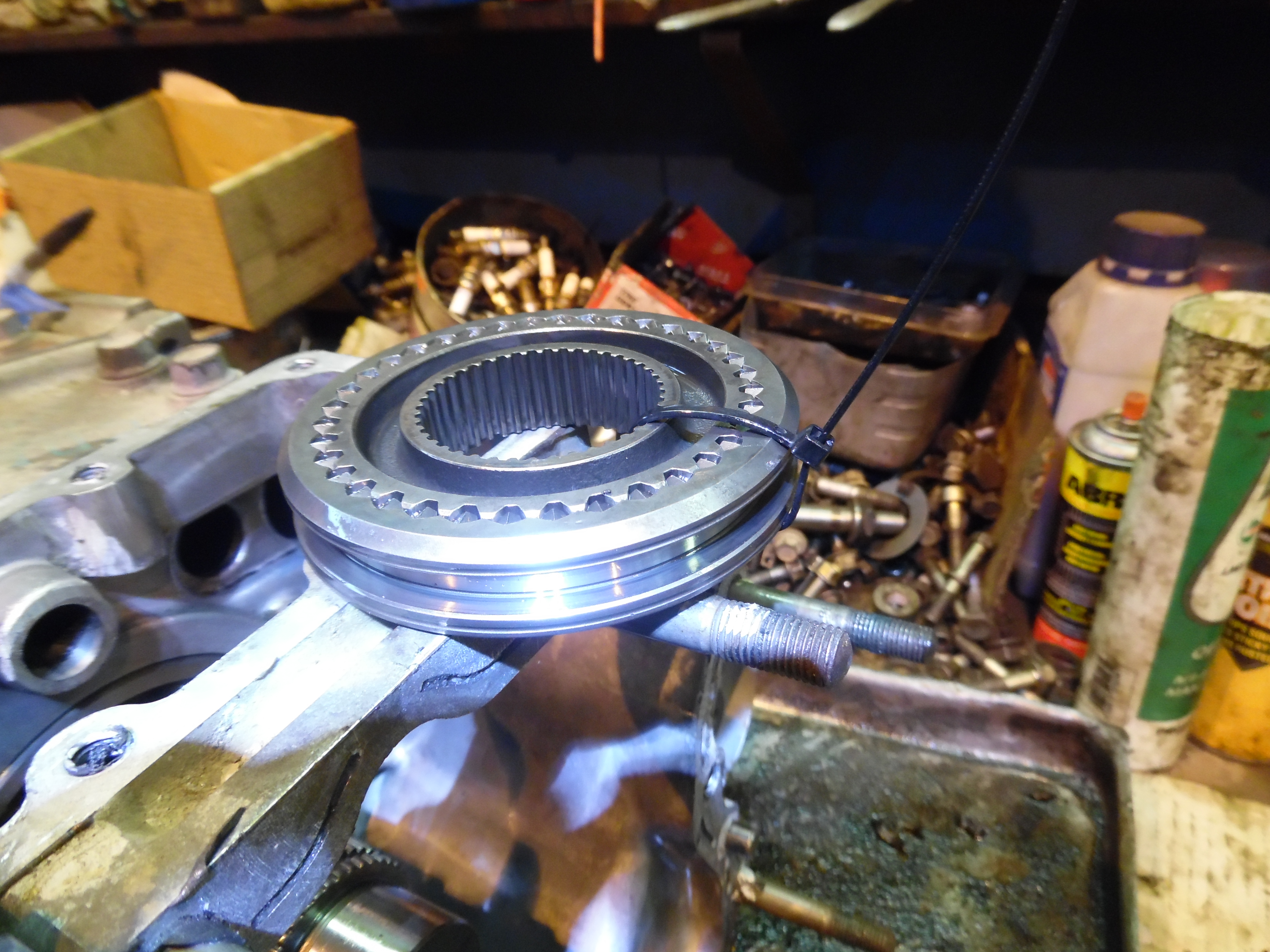

Отделяем муфту нейтрали и чтоб потом не вспоминать или искать какой стороной ставить кольцо на муфту, фиксируем его стяжкой.

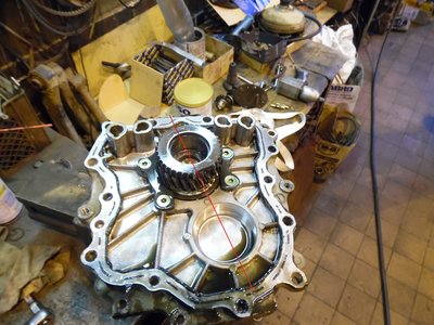

Отворачиваем крепление входящей шестерни от передней плиты, шесть чечевичных болтов под звёздочку (размер позже)
Видны на картинке.

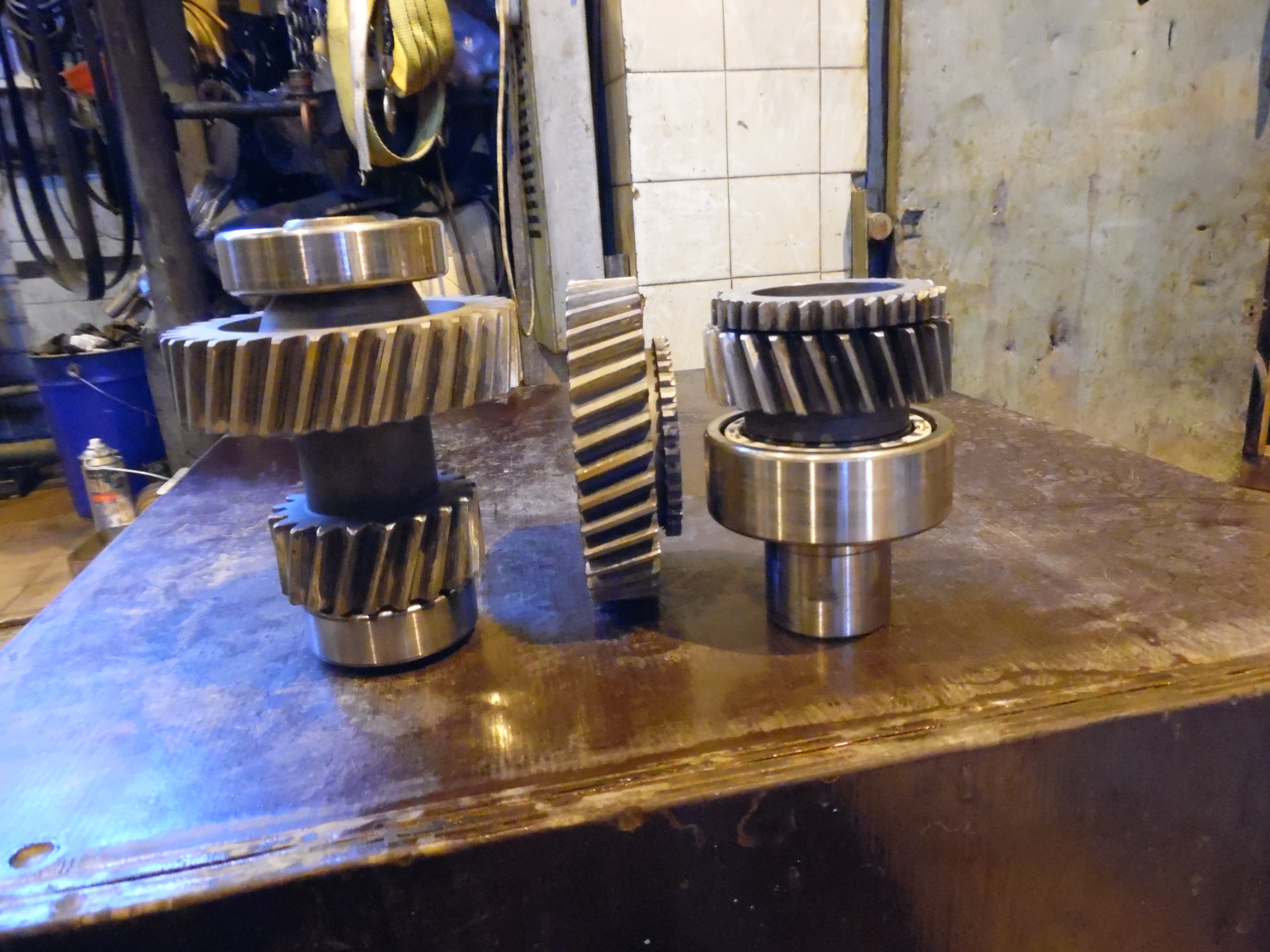

Ну и собственно набор шестерен или кит, в ваших руках.
