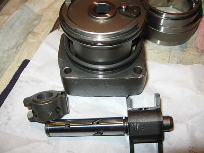

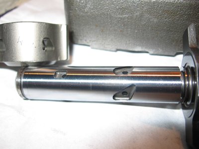

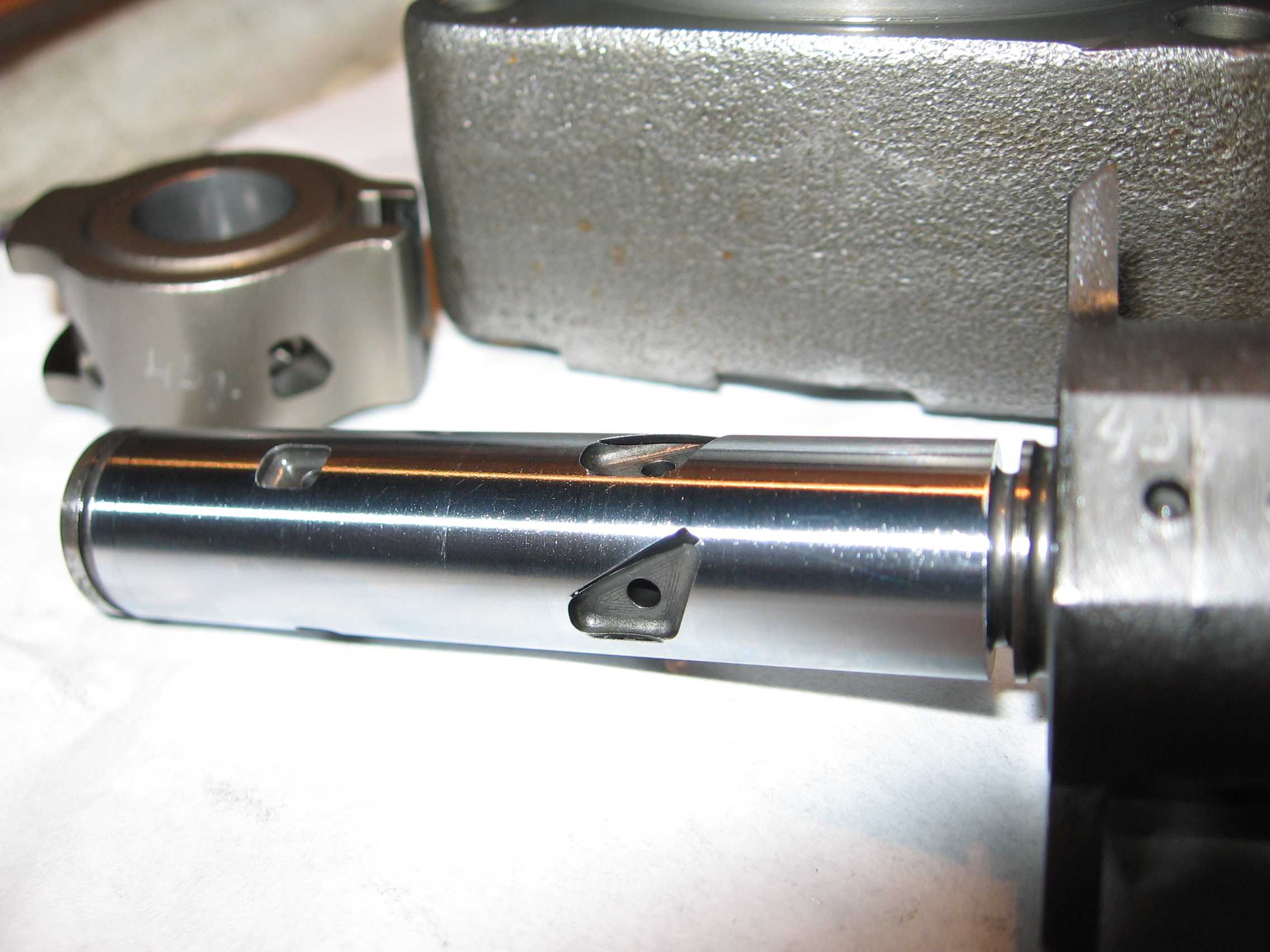

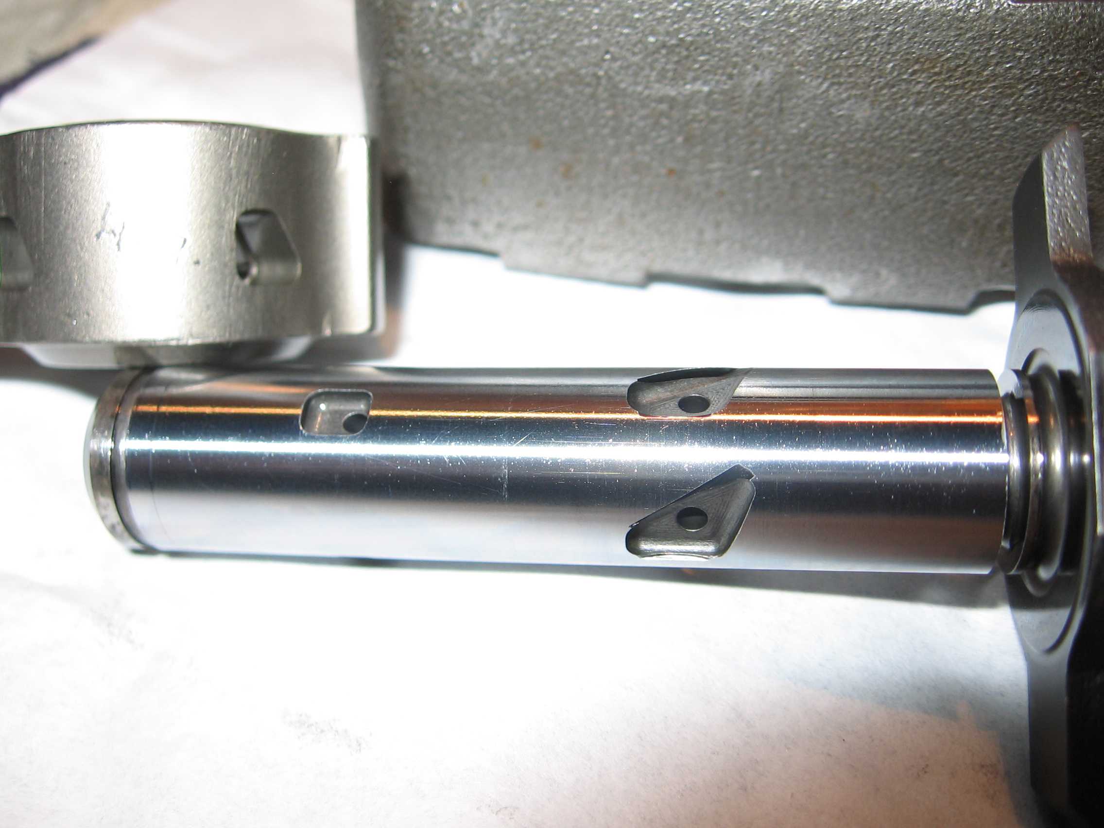

Всем привет.
Собственно: полтора года и 18 тыс км назад ротор был восстановлен братьями-хохлами.
Смысл поста: они хорошо делают свою работу, нефиг тут некоторым разоряться, что мол, плохо.
Месяц назад опять снимал и разбирал насос для замены сальника вала (просто для профилактики а не потому, что потёк). Заодно осмотрел вал и как смог - внутренние поверхности дозирующей муфты и распределительной головки.
Выкладываю фото, смотрите сами. Визуально всё ОК, да и по работе вопросов нет.
Заводится мой мотор не с пол-пинка, как хотелось бы, но спишем это на плохонький аккумулятор, поменять который меня жаба душит с самой покупки машины (3 года, если что). Плюс ко всему, после переборки, малость прогадал с регулировкой "на слух" (сканера-то нету, бида-пичаль), занизив цикловую подачу. Заводится долго, в разгоне тупит, может, послезавтра забодаю свою лень и пойду в гараж, всё сделаю по-человечески.
Была у меня, кстати, возможность сравнить два ротора: свой, восстановленный и заводской, с реально небольшим пробегом. Так вот у восстановленного зазор всё-таки больше, чем у заводского.
Если поставить восстановленный вертикально и надеть на него муфту, она сползёт под собственным весом.
По заводскому она перемещается мягко, с небольшим усилием, как того требует мурзилка.
Перед сравнением всё тщательно промывалось в бензине и продувалось сжатым воздухом 6-8 кг/см2.

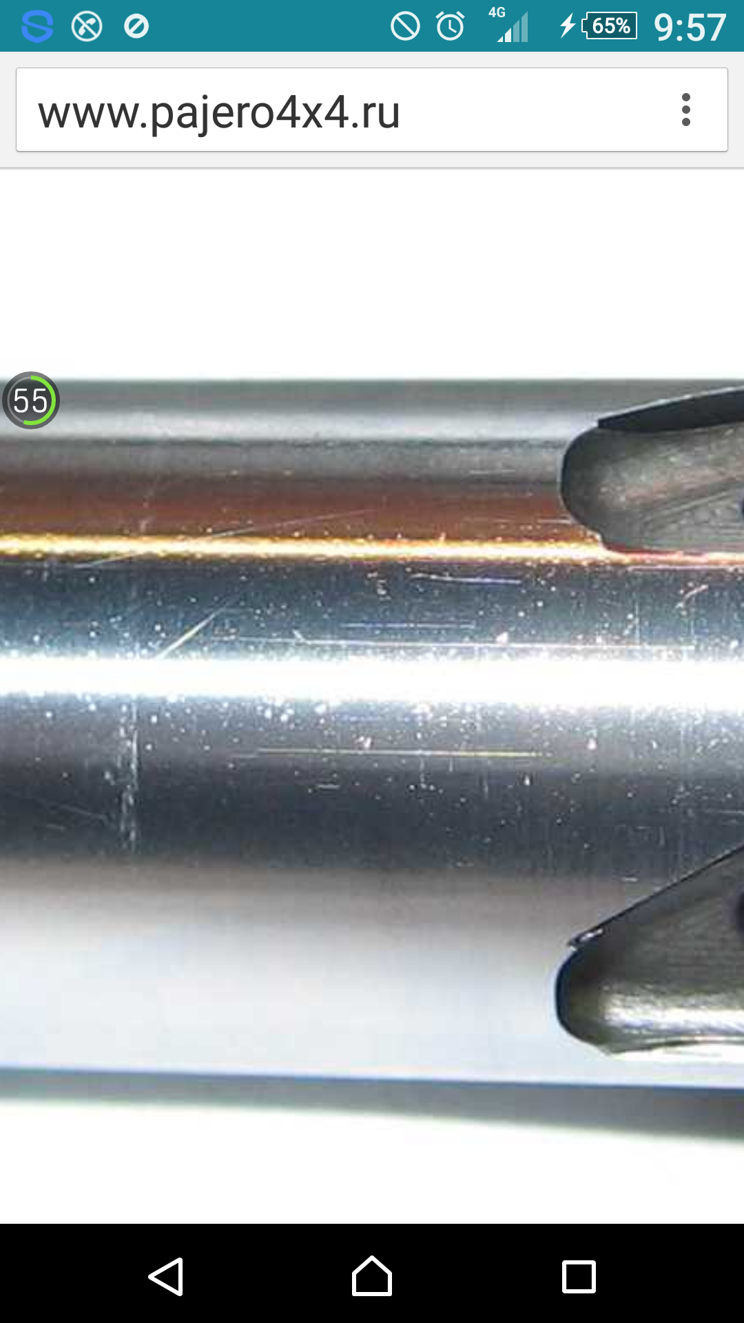

По среднему фото.... Я бы призадумался, о полётах абразива в магистрали, либо в пределах верстака.

Dimarik, намёк понятен, но перед фотографированием я ничего не мыл и не продувал. Просто протёр тканью. Возможно, на фото - ворсинки с ткани и риски по масляной плёнке. Когда оно промыто-просушено (почти до стерильности), выглядит малость по-другому и "с рук" отправляется на место. Руки, кстати, тож моются до скрипа. Не знаю, достаточно этого или нет, но не в белом же халате сборку осуществлять.
Или имелся в виду небольшой кольцевой след?

Что увидел то и сказал.Я вообще с воздухом не полез к этим вещам, по малярке видно что идёт с компрессора, абразив, конденсат, ржа, пыль, не просто так подготовка воздуха стоит в пределах 150т.р. Купил промывку карбюратора не дорогую.Злыдня писал(а): смотрите сами. Визуально всё ОК

Хе. Знаем, сами с усами. Воздух готовим, тоже мало-мало малярим, когда делать нефиг.
