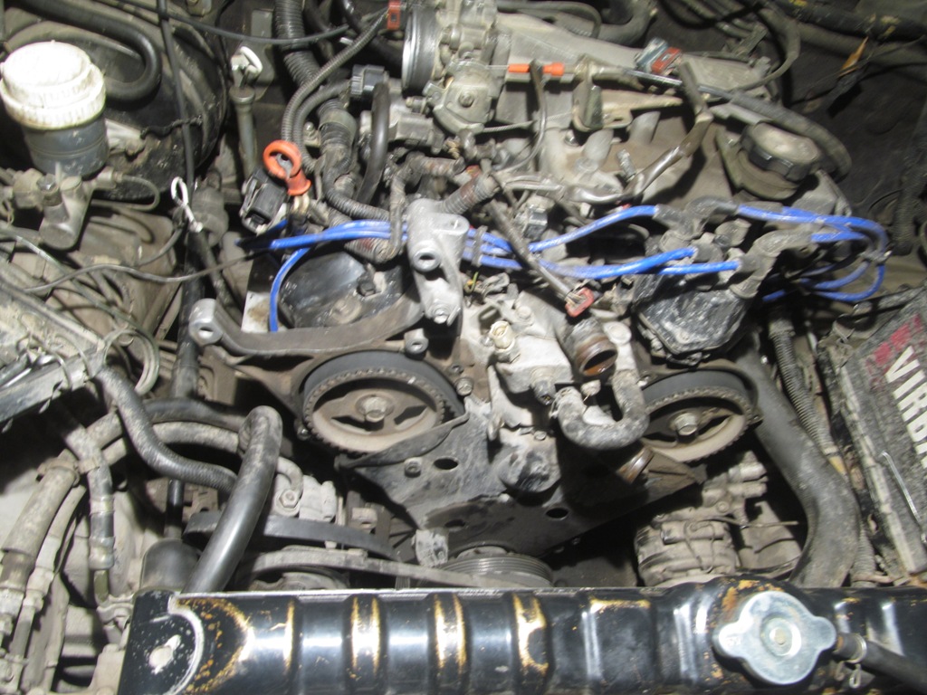

Сначала было всё так. Эх, получится ли всё собрать как было :shock:
Потом начал все разбирать по порядку. Читал страшилки про шкив, но болт я стронул стартером, а сам шкив аккуратно обстучал молоточком через дощечку и покачивая, легко снял. Боялся, что после снятия ремня собью зажигание, но ни один вал не стронулся с места, когда ослабил ремень. Ремень отходил 56 тысяч, но имел 2 скола на резине :o . Кину его про запас и поставлю новый. Ремень ГУРа тоже сильно потрескался. Кстати не смог с него снять ремень, пока не скинул шкив КВ.
Скинул коллектора, выпускной коллектор открутил от головки и приподняв слегка залипшую головку, услышал, как антифриз ринулся в цилиндры 3 и 5. Бошку снял, антифриз тут же откачал, всё протёр салфетками.
И вот, голову я занёс домой. Завтра она отправится профессионалам на восстановление постели
А вот и заглушка заместо сломанного болта. 5 дней с ней катался - никуда не делась :) Завтра мастера высверлят болт и там будет всё как положено)
