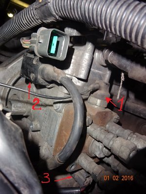

Добрый вечер.
Помогите советом,не пинайте поиском, внезапно заглох движок, никак не завести, стартер крутит, грешу на заводской иммобилайзер, МПС 2008 г.в, пробег родной 230 тыс., особо никогда не глючила, иногда, правда заведешь, поработает 10 секунд на холодную и заглохнет
Может быть это как то связано с тем, что залил жидкость для промывки форсунок, благополучно его откатал, а потом заправился обычной солярой?

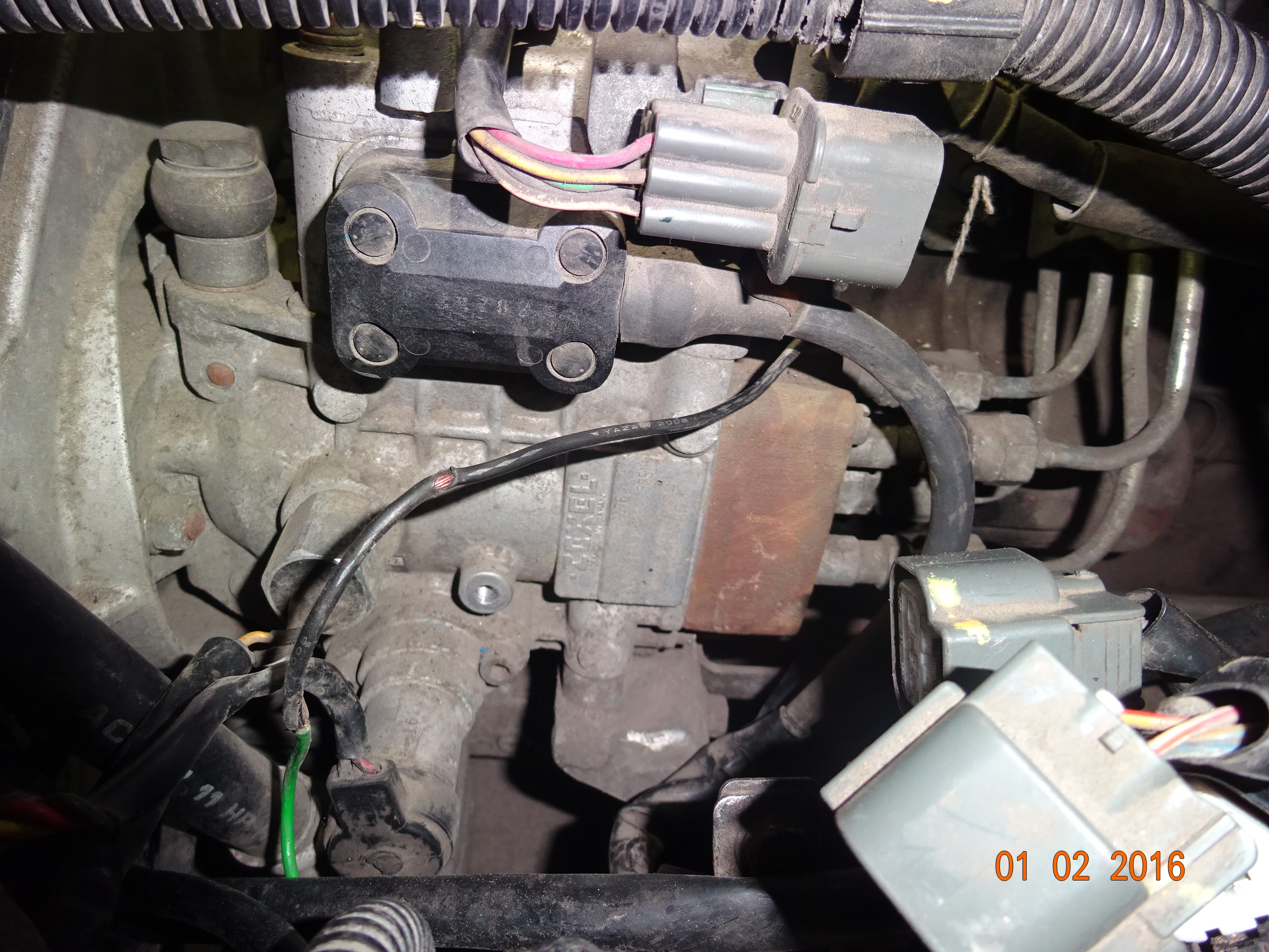

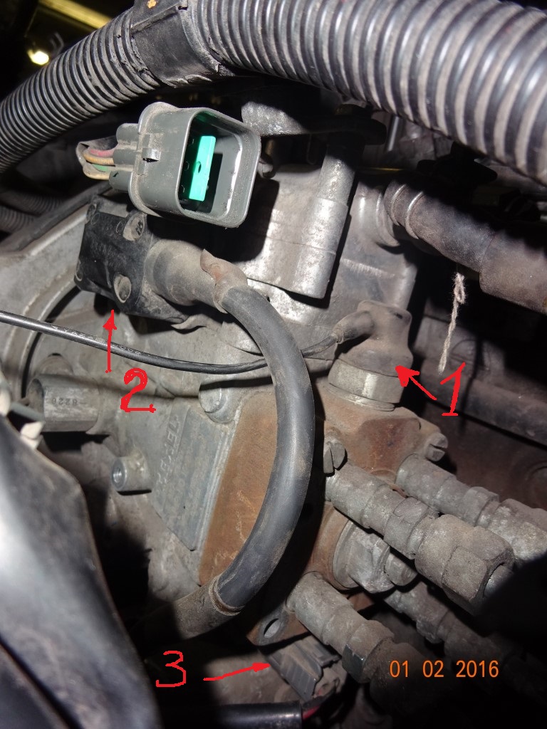

Почитал форум вдоль и поперек ,но описание того блока (на двух болтах) что народ срубают отверткой, не сходятся с моим, он у меня вроде как на 4 болтах и проводов к нему больше подходят, боюсь что не та адская пластиковая коробочка, может у кого такая же стоит или стояла?
На клапан отсечки подавал "+", соленоид щелкает, подачу топлива с трубки проверить не успел, заезжал в гараж на стартере, акум сдох.
Завтра заряжу попробую погонять стартер и посмотреть подачу топлива.
Возможно я чего то путаю на фото моего ТНВД :*WALL*: :
1-это клапан отсечки, а что под цифрой 2 за коробка и что за фишка под цифрой 3?
Pajero Sport 2.5TD 4D56 116 л.с.

Автозапуск стоит?

Dimix писал(а):Автозапуск стоит?
автозапуск не установлен

Проверяй подачу топлива...
Компрессию...ГРМ на месте?

На двух болтах это у кого 99 жеребцов, у Вас 116.
Так что там всё на другом уровне, и никакие болты не помогут.
Нужно смотреть что происходит там в реалии и естественно проверять.

Нет сигнала с датчика скорости насоса.
Или датчик или вал ТНВД
