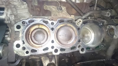

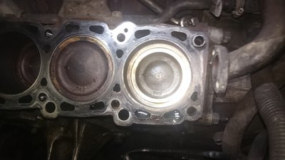

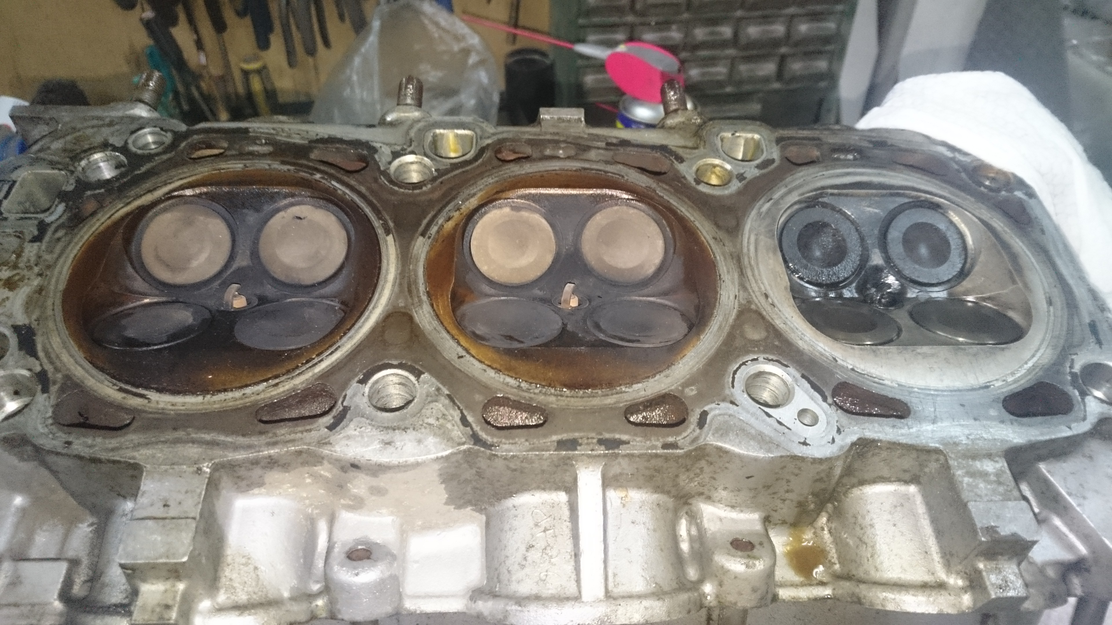

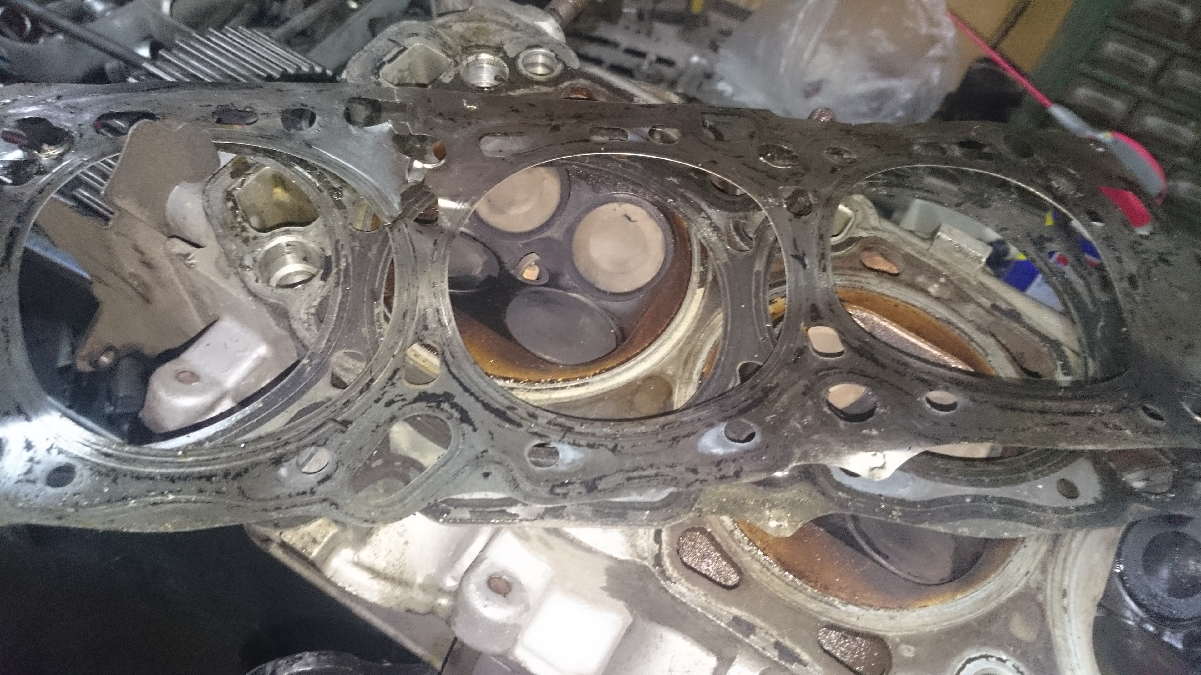

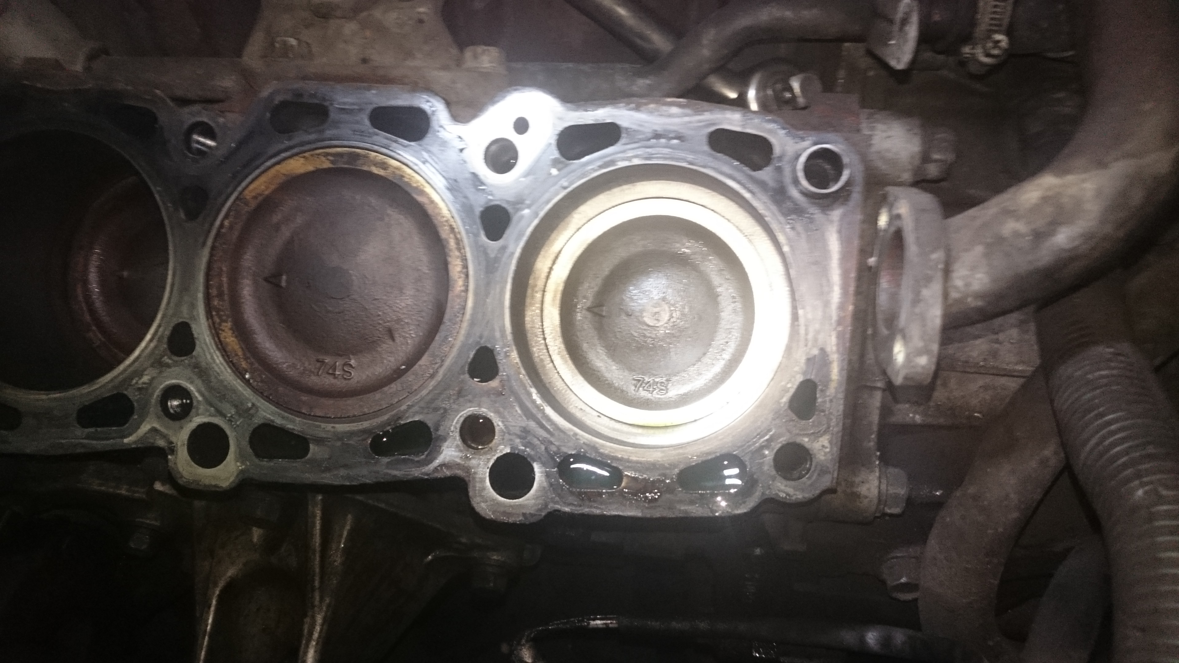

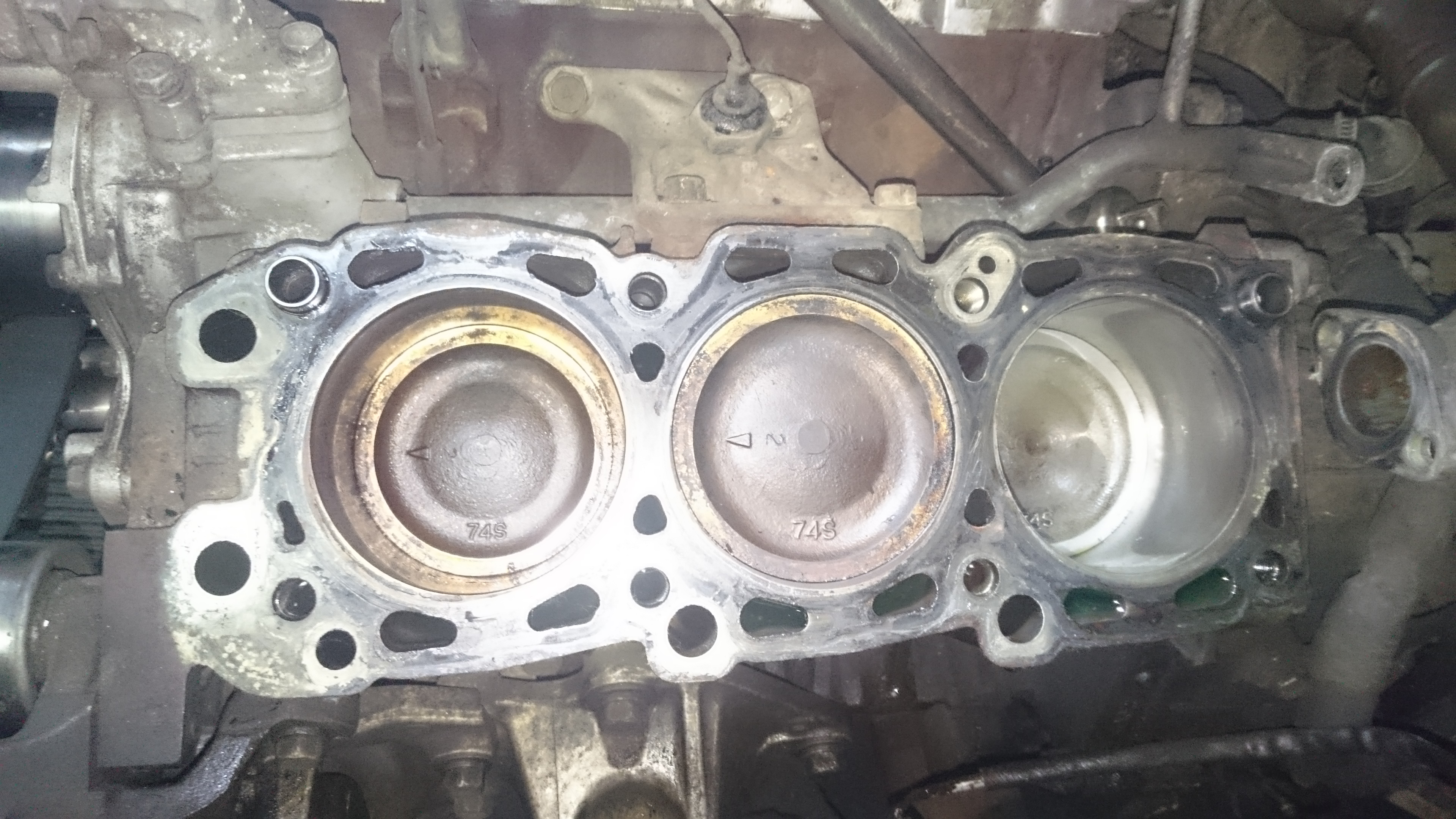

Вот и половинки, точнее четвертинки. Правую сторону не трогали.
Есть следы намытости в впуске и выпуске и у стержней клапанов.
Поршня и цилиндры
Поршня и цилиндры
6 горшок
6 горшок
Головка, видно чистота в 6 цилиндре
Когда снимали голову, то со слов механика, прокладка порвалась.

Только один плюс, все отмыто в цилиндре

И самое главное, из за чего мучаю уважаемых форумчан.
Сейчас отзвонились из мастерской по ремонту ГБЦ. Головку "надули"-держит, но, пришлось шлифовать т.к. был прогиб.

Роман Зеленоградский писал(а):...но, пришлось шлифовать т.к. был прогиб.
:*WRITE*: То-что голову "повело" было видно по картине "подмыва", а то-что голова БЫЛА кривая еще год тому взад терь ясно из истории болезни . :*PARDON*:
